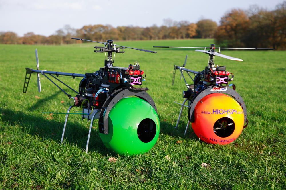

#24 VGer
VGer
  • 1 сообщений
Отправлено 16 Feb 2008 - 12:05
Присоединяюсь к автору топика, только нужно для профессиональной фотосъемки. 3D не надо, наоборот застабилизировать максимально с помощью гироскопов можно? Естественно готов учиться и платить за обучение. Если хороший верт, он себя окупит сколько бы не стоил, поэтому вопрос не в деньгах (это же не хобби) а во все возрастающей потребности

Есть модели вертолетов, свободно продаваемых, которые способны при определенной комплектации таскать до 4 кг полезного груза и находится в воздухе около 20 минут, Вот самый распространенный в европе верт такого класса
"Maxi-Joker 2
[ Maxi-Joker 2 ]
The Maxi-Joker 2 is a Joker 2 with an enlarged main rotor diameter of 1.8 m and so a 35% larger mainrotor plane, following the worldwide success of the Maxi-Joker 1 as professional camera-ship the Maxi-Joker 2 can lift now a weight of upto 4 kg. As opposed to the Maxi-Joker the Maxi-Joker 2 is equipped with a straight tailboom, the 45°-Top-Tail gear can be ordered separately or as Maxi-Joker 2 TT. With a payload of 4 kg the all-up weight is about 10,0 kg. Equipped with a 10s5Ah-battery a flight time up to 15 min can be reached, depending on the payload. For professional camera use the Plettenberg HP 370/40/A2 is especially recommended because of its finely balanced rotor. When using the Maxi-Joker in hot areas or in fuselages the actros 24-5 or 32-4 is recommended because of its lower weight and excellent cooling. A fuselage mount without lower frame is available as well as an AP landing gear as an option.
http://www.minicopter.de/en/index.html

Vario XLC Carrier Изображение
Вроде как 15 килограмм таскает.
