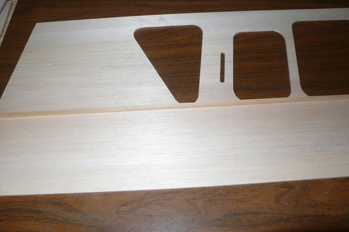

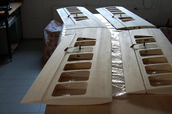

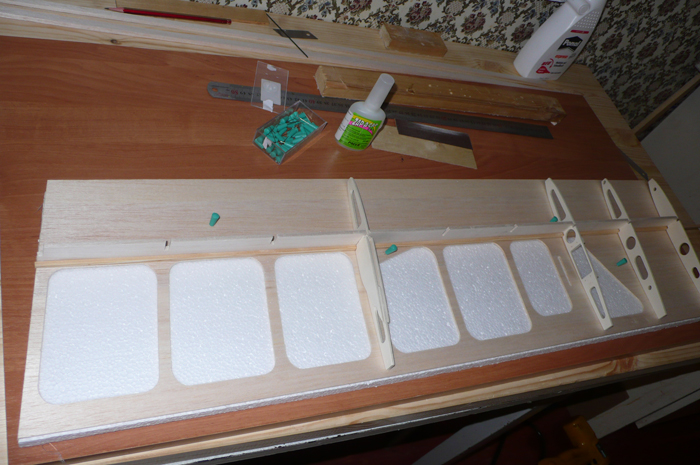

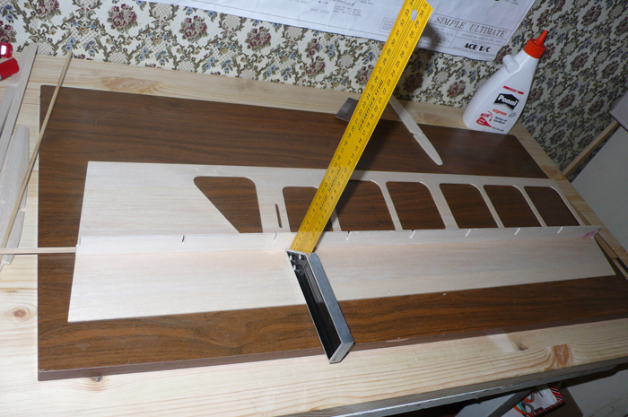

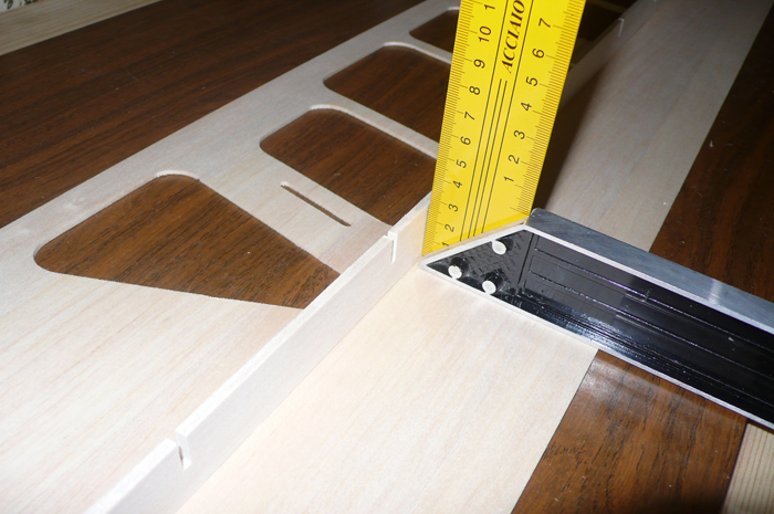

Начал сборку второй половины нижнего крыла. Поскольку фоток предварительного процесса не выкладывал, то вчера немного поснимал первый этап сботки. Пенопластовый шаблон здорово помогает! :P Без него вообще не возможно чего либо сделать.
Вот что получается. Совсем немного за полтора часа.
Кстати, теперь буду уделять большее внимание развесовке заготовок. Вроде бы бальза очень хорошая, но кинул на весы рейки 15*10 мм. предназначенные для изготовления передних и задних кромок крыла и офигел!!! :D В комплекте 8 шт. , разброс веса от 9 до 21 гр. Вот так. Хорошо, что вовремя спохватился и отсортировал.

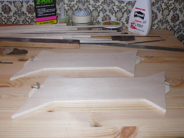

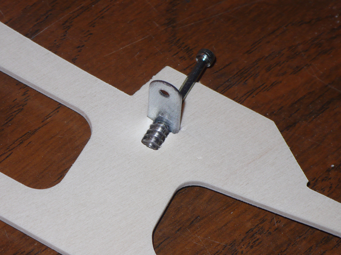

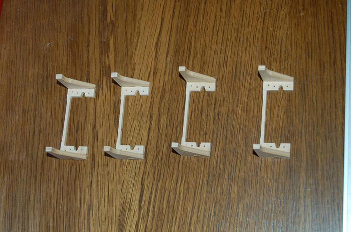

Вторая половина нижного крыла тоже готова. Правда машинки там устанавливаются по дебильному!!! <_<
Такие бабки за набор берут, а установку серво в крыле продумать не захотели.
В общем, если делать по инструкции, то при готовом крыле, чтобы добраться до машинки, как минимум придётся вспороть пленку. В общем нужно будет какие то лючки делать.

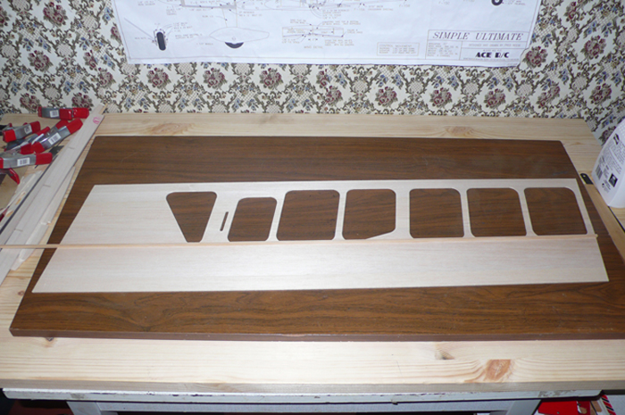

Теперь режу комплектующие на верхнее крыло. Та доска, что прикупил для сборки пришла в негодность Вроде толстая но всё равно повело. Буду брать ламинированную 2х метроаую столешницу в Маесидоме. :victory:
Пока не прикупил столешницу, верхнее крыло и фюз делать не могу, займусь стойками бипланной коробки и опереньем.

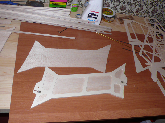

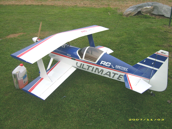

Кстати, приятель очень толково мне подсказал вариант установкм серво в крылья. Он такой самолёт уже сделал.
Так, что я с удовольствием повторю эту конструкцию.
А вот и его готовый самолёт! Ну просто красавец! :ku:

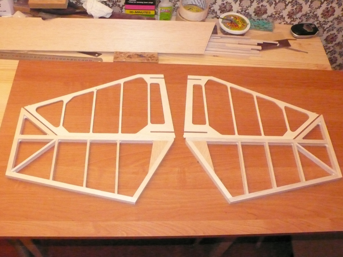

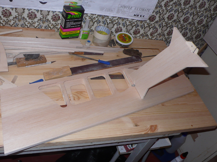

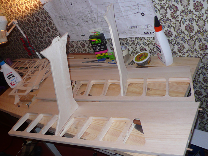

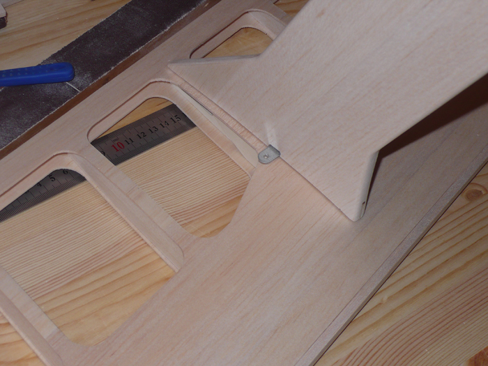

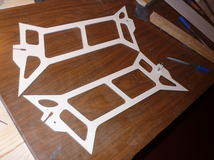

Вот, вчера вечером занялся. Полностью собрал две стойкм и начал склейку оперения. Бальзовая пыль, просто кошмар.
Шкурил под работающим пылесосом. Здорово помогает. Без него вообше кранты. Из дома бы точно попёрли.

Я тут по перву отписываюсь.Благодаря моему знакомому Биллу и с его рекомендации решил вступить в дискусию.Насчёт газона хочу уточнить...Этот газончик нашего клуба,который от Питера всего в 2000км. на запад...Да,и самолётик на нём мой стоит,аккурат перед первым стартом,после обкатки ДА-шки.
"Вирус Ульти" я подхватил несколько лет назад.С полной ответственностью могу сказать,что это очень хороший самолёт.У меня их несколько разноразмерных.На поле проще ходить с этим маленьким...А вообще лучше иметь и лететать с большими моделями,как-то более правильно они летают.
Я с удовольствим расскажу и если потребуется посоветую кое-что по этой модели,благо есть многолетний опыт её эксплуатации.

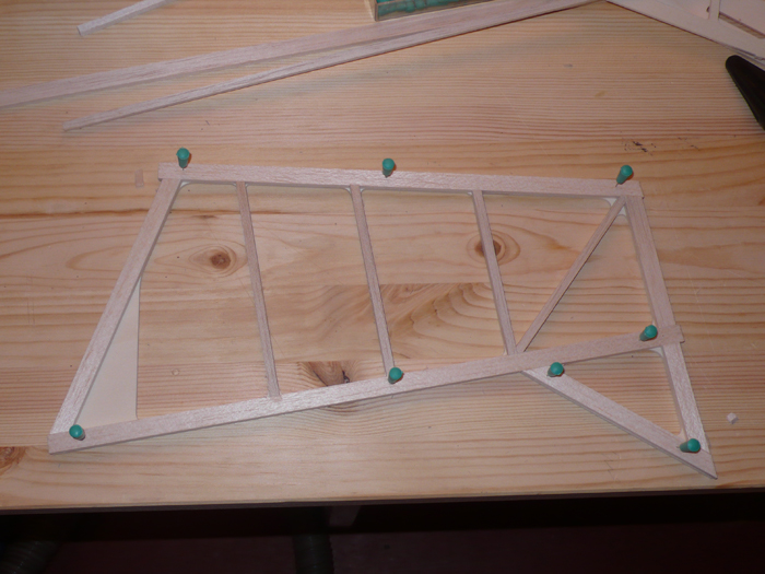

А вчера я косячил рули высоты на стабилизатор. Провозился целый вечер, пока жена в люлюку не загнала. И заметте, без всякого там ПИВАСИКА. Получаеися вполне жосткая конструкция в виде бутерброда из бальзы и лёгкой фанеры. Пока выглядит угловато. Кромки ещё не скруглял.
Кстати по ходу созрел вопрос. На какой диаметр скруглять эти самые кромки на стабмльнике и киле???
На буржуйских форумах все по разному делают. Кто больше, кто меньше.

Радиус скругления равен половине толщины рейки окантовки."Это-же элементарно Ватсон!"- конец цитаты...
