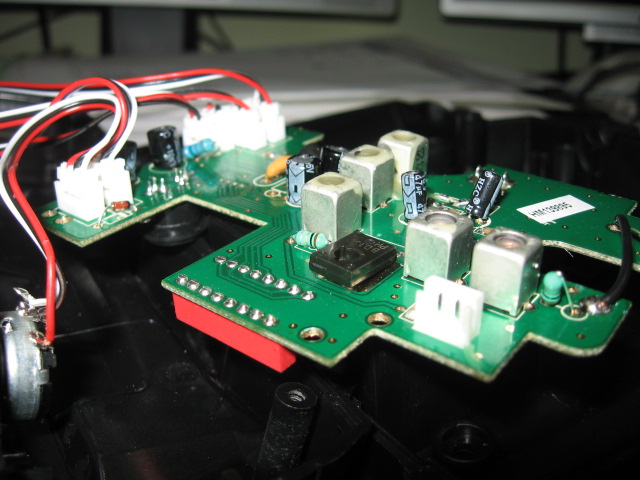

Подключенный по советам некомпетентных товарищей - да :) "Правильные" передатчики (которых подавляющее большинство) при ПРАВИЛЬНОМ подключении к симулятору или другому передатчику отключают ВЧ-часть (ВЧ - высокочастотную, обычно для этого ставится перемычка в разъёме) и долго и счастливо работают. Из "неправильных" рекомендуют вынимать кварц, чтобы отключить ВЧ-генерацию. Первый признак "неправильного" передатчика - отсутствие штатного разъёма для подключения указанных Вами кабелей...
