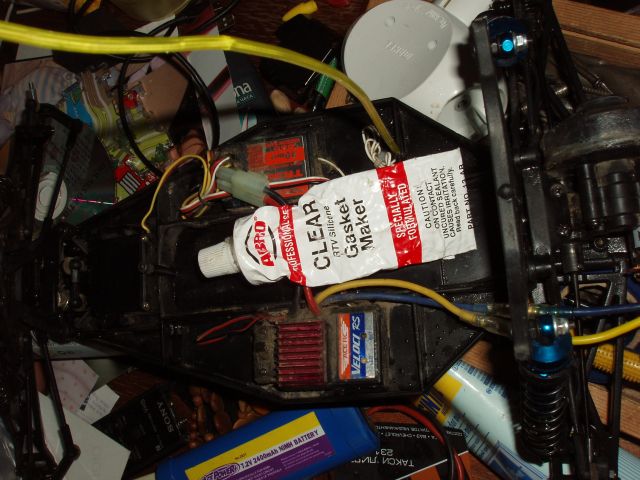

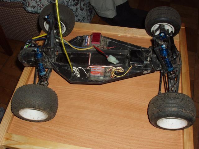

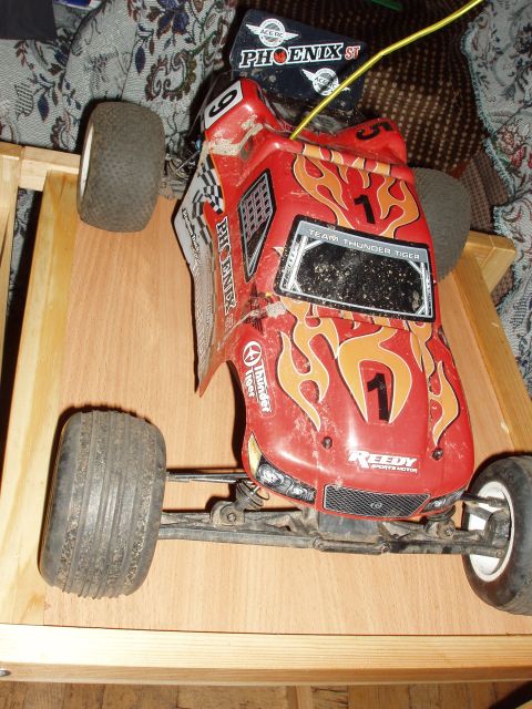

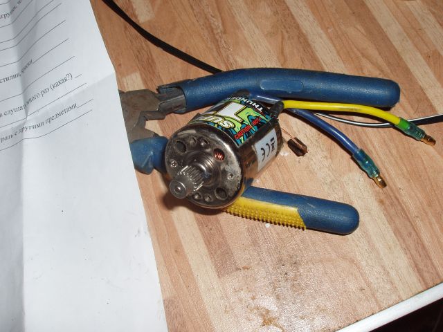

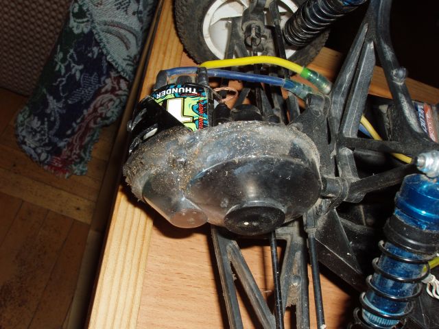

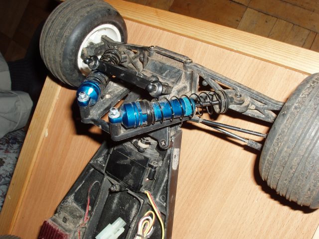

Выкладываю обещаное.

Всем Добрый!. Изолировать самое то с помощю воздушных шариков. Серву - на герметик. Рекомендую с тамия разъема подсоеденения акка перейти на банан. Один разьем просто рассплавился, всторой дико греется. Поставил бананы - об этом забыл. После катания по лужам и под дождем (просто супер!!) ушатал щетки двигателя. Вчера приобрел для нее безколлекторник. Надеюсь сегодня установлю и отпишусь, если интересно.
