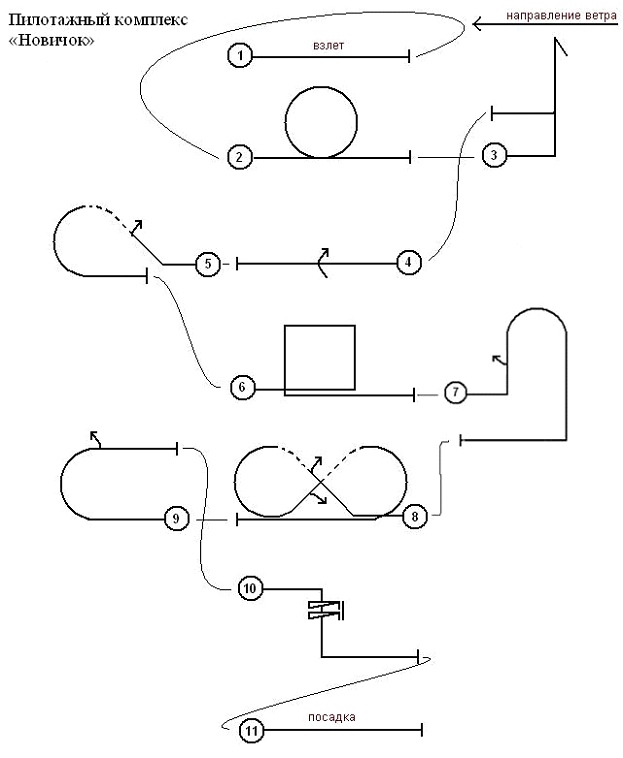

В 13 посте, пункт 7 - не пропущена ли 1/2 бочки?
Выложите официальное положение с описанием комплекса, что бы во время соревнований(особенно при подсчёте очков) никто не ссылался на какую-нибудь страницу, какого-нибудь форума...

Схема комплекса сама по себе трактуется вполне однозначно.
#36 JEEPer
Отправлено 16 Sep 2014 - 09:26
так в том и дело ,что тут никто схемы то и не предоставил  .  Только смутное видео и описание словесное в вольной трактовке
Кстати по схеме , мои любимые восьмерки - обратные
Дублирую, пожалуйста смотрите вложение. .............В сообщении № 1...всё есть!
P/S Видео действительно любительское, не нужно на него ссылатся...
Полностью согласен!
Единственное  - мы в этом году будем лететь строго в зоне, будем старатся делать квадратные петли квадратными а не прямоугольными, будем стараться на фигуре "сапог" делать бочку не в начала "вертикали" а в середине или конце ...ну как то так!

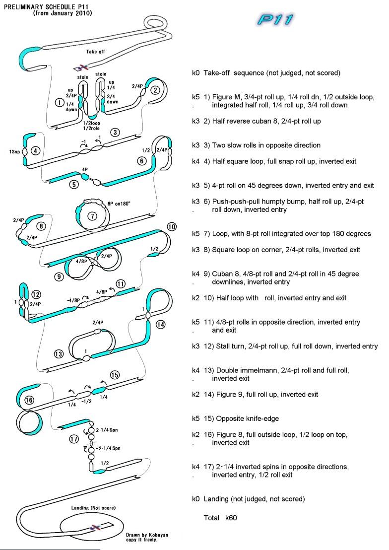

Что-то, типа такого должно быть обязательно
