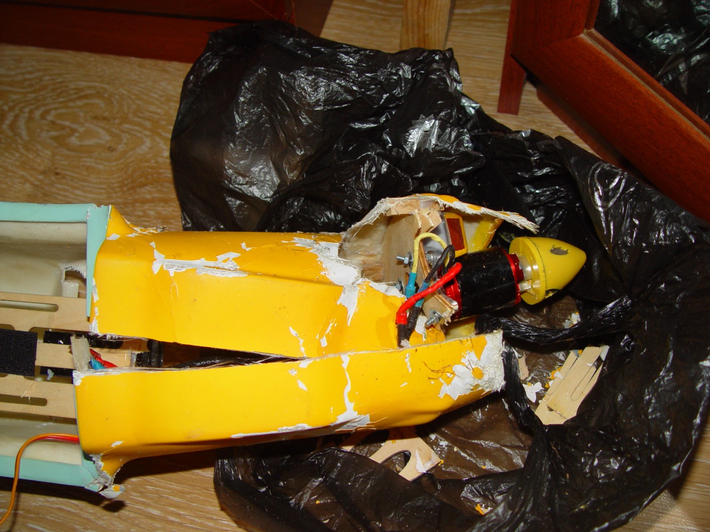

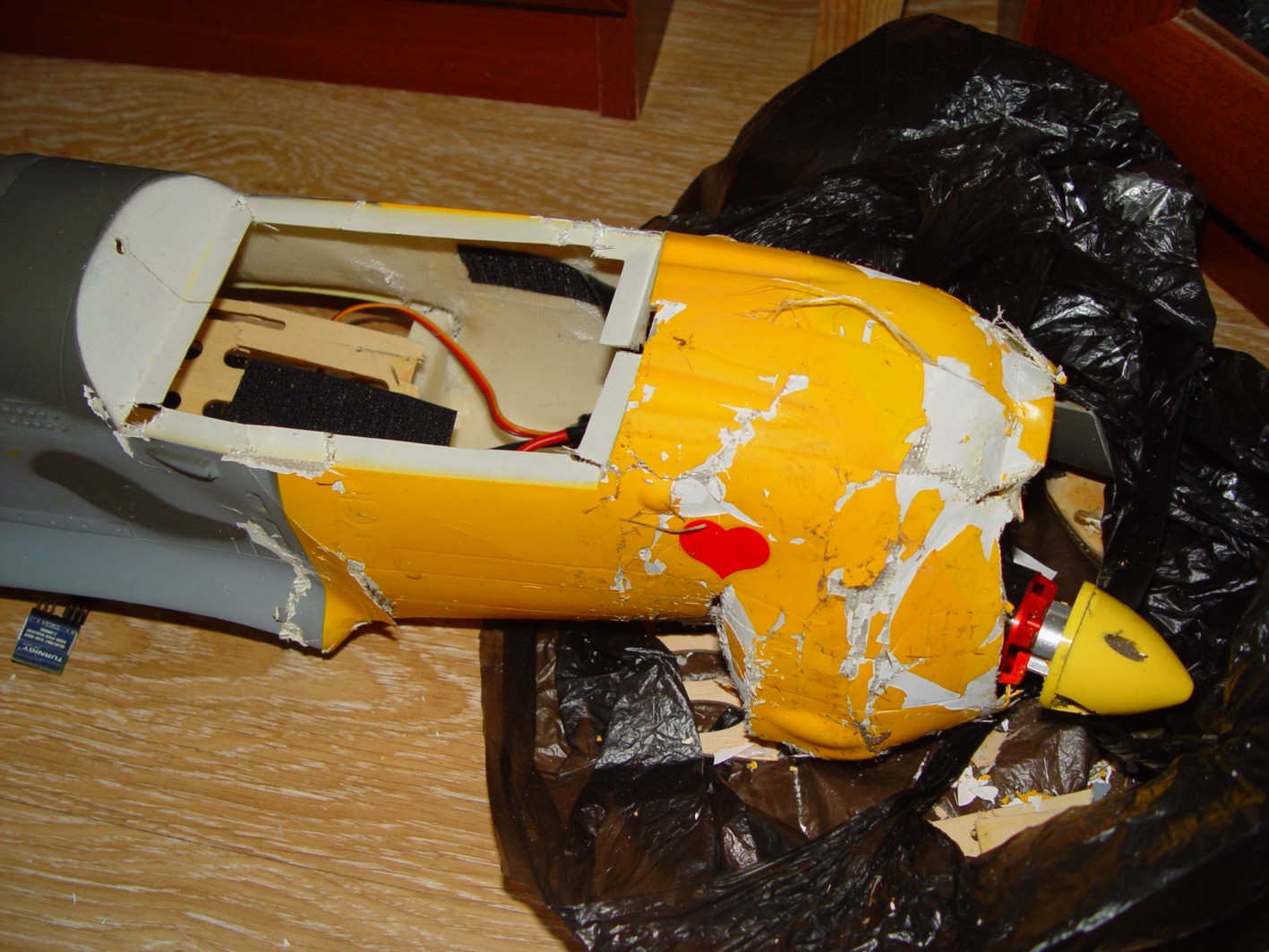

Всем привет. Вот решил выложить фотки битого BF-109.
Фюзеляж.

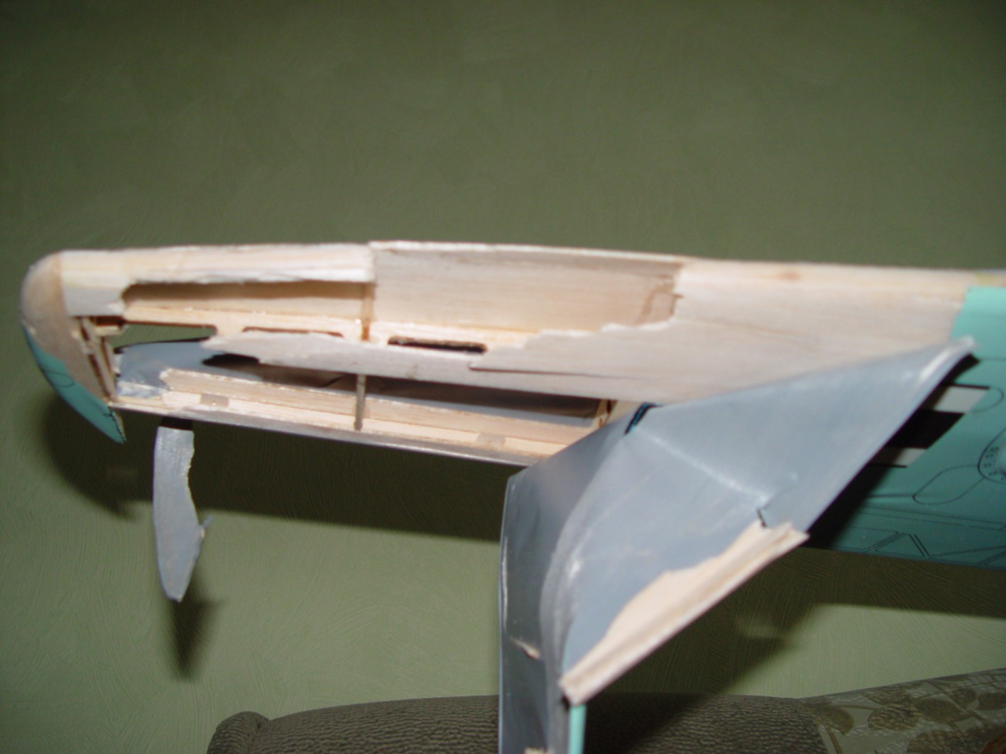

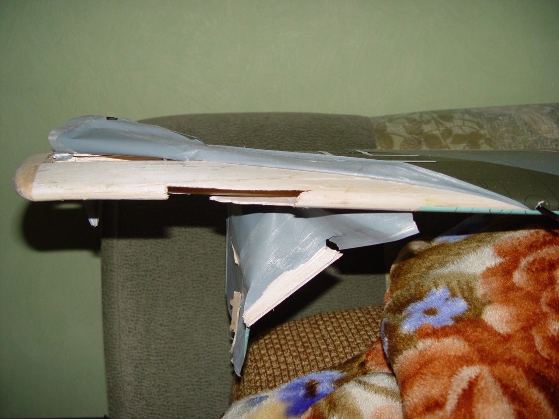

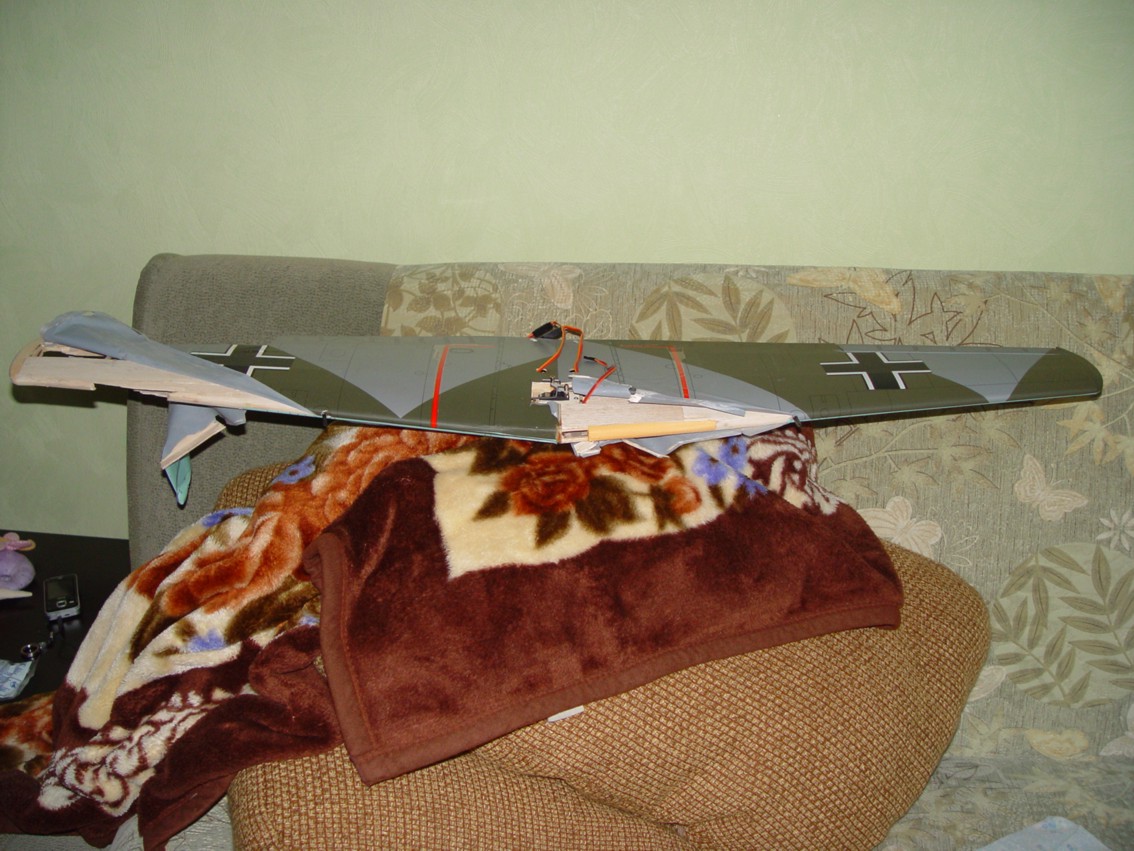

Крыло

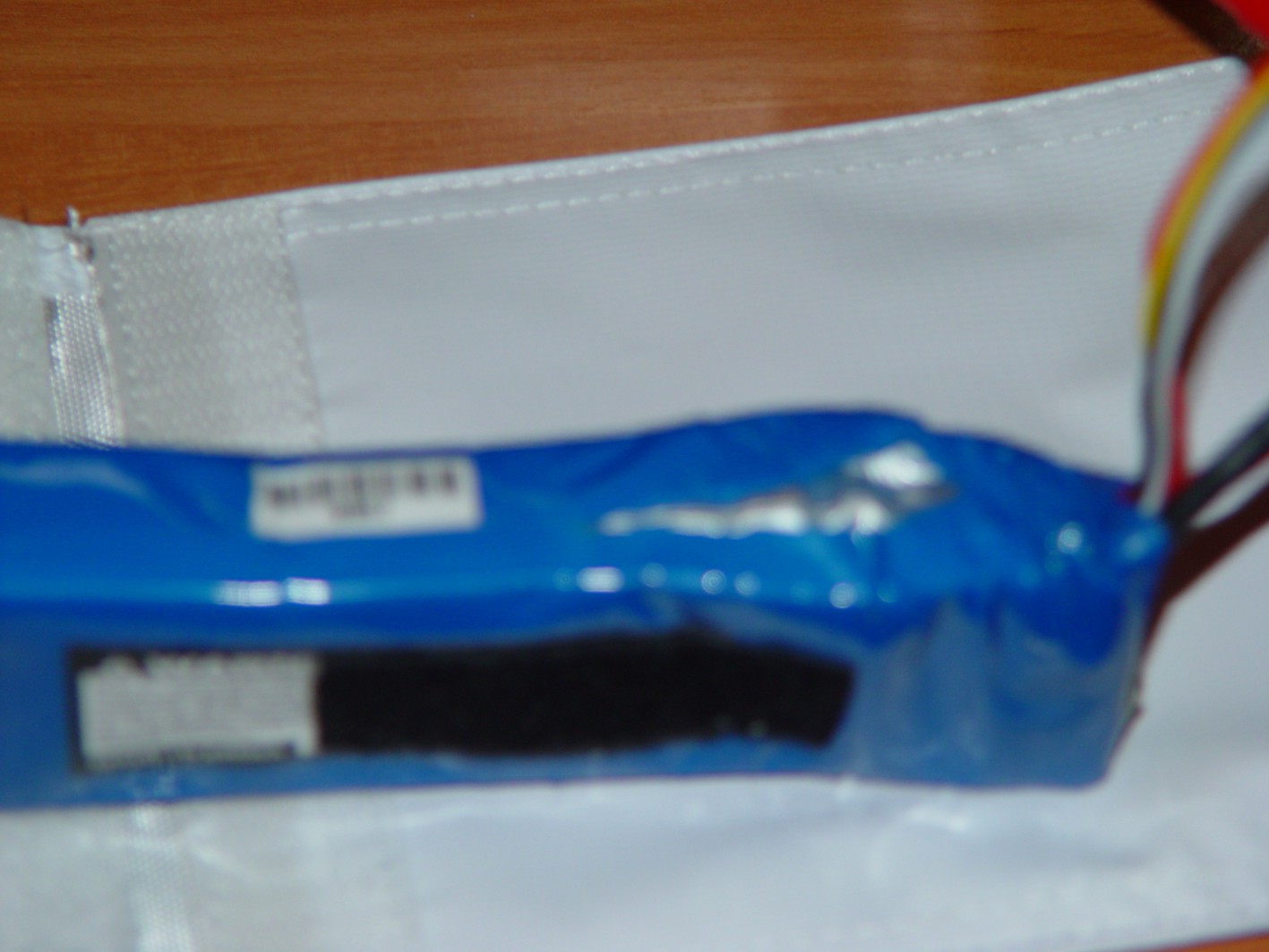

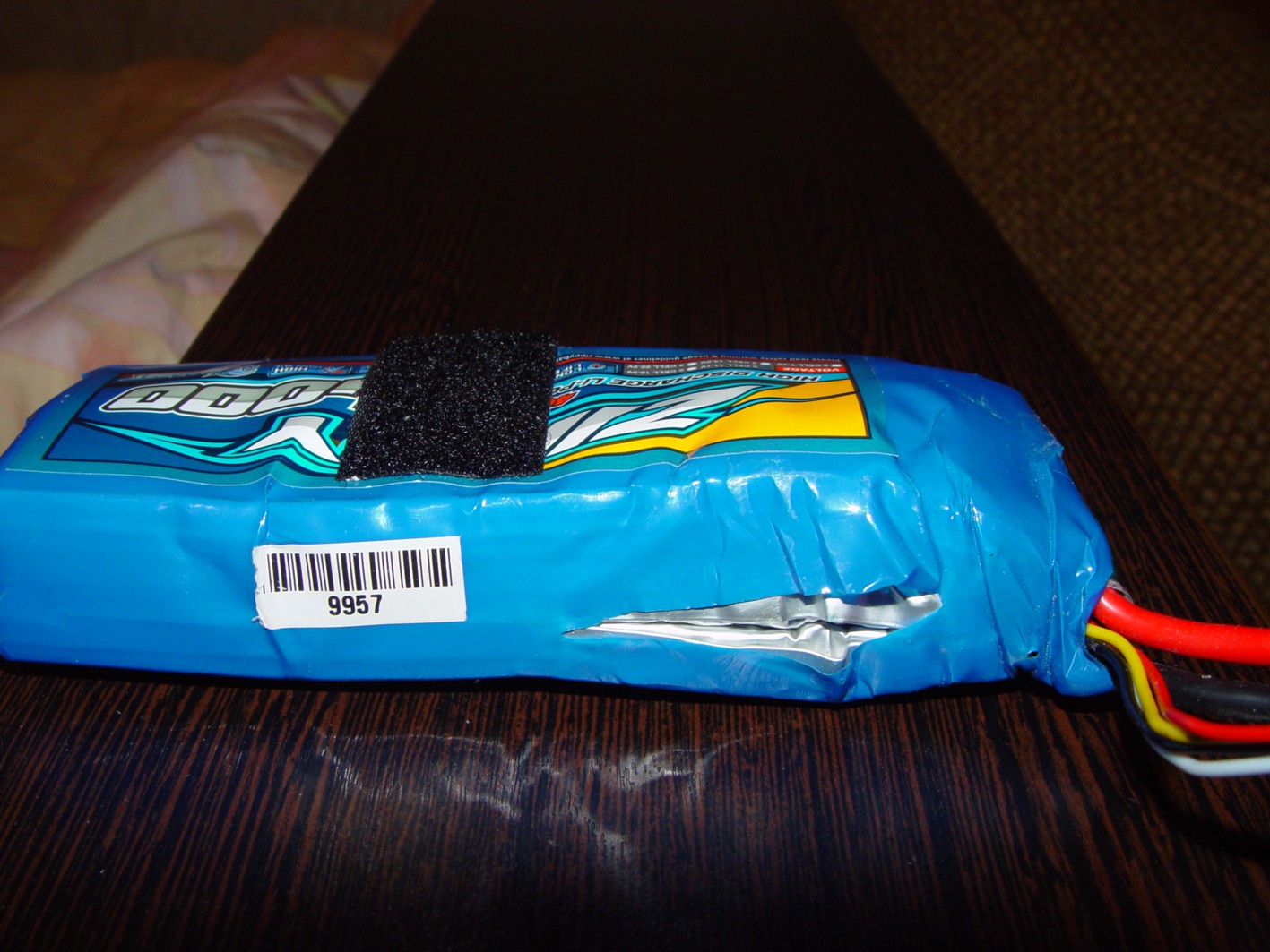

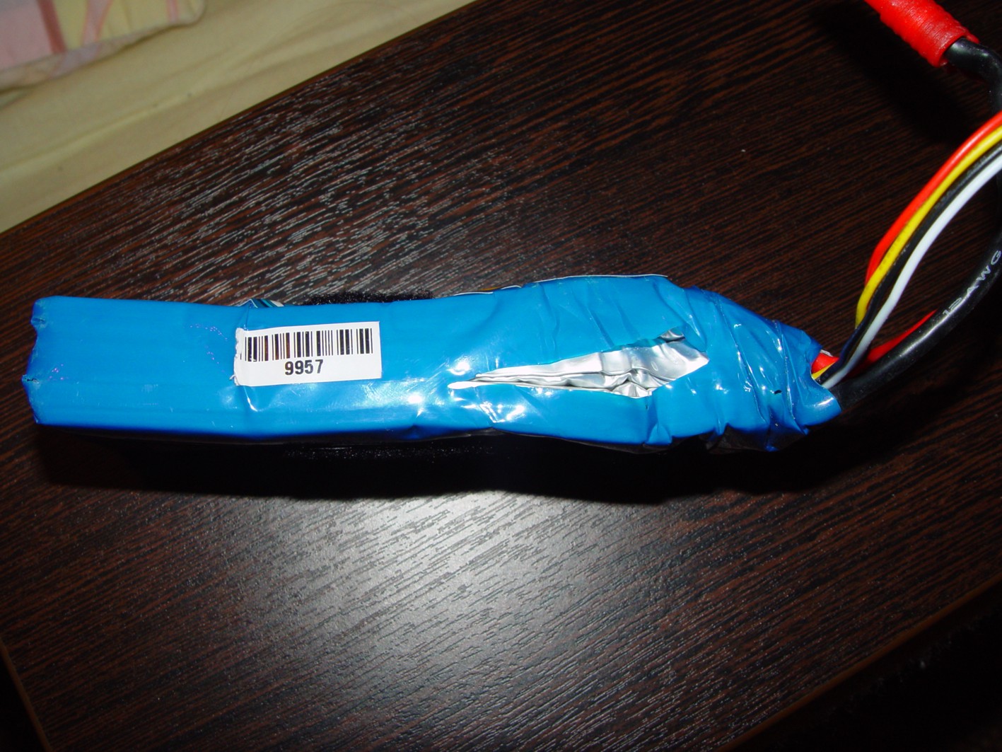

Ну и аккумулятор. заодно подскажите что с ним делать. Можно пользоваться или в помойку. Он не течет.

Крыло потихоньку пробую восстанавливать. А вот с фюзеляжем как то незнаю что делать. Хотя Володя подсказал как можно попробовать восстановить его. Может кто еще какие идеи предложит. :handclasp:

#359 AndrewB
Отправлено 11 Aug 2011 - 11:13
...Фюзеляж...
Игорь, привет!
Во-первых, не так уж и фатально все. Как вариант: не скрепляя нижнюю трещину постараться "вытянуть" морду до восстановления верхней линии капота, если получится, то вставить для выдерживания формы внутрь либо газетный катыш, либо вставки (типа тех что в обуви новой в носках или чт-ниб. подобное). Перед эти снять осколки краски и грунта. Когда все выровнял, саму ткань по изломам промазать цианакрилом (удобно пользоваться клеем, который продается с кисточкой). Форма верней части готова. Потом прикинуть (если они нужны)необходимые элементы типа полушпангоутов или планок из тонкой фанерки для фиксации формы и крепления отскочившей площадки под аккум, вставки изнутри под усиление файервола в месте крепления моторной рамы и т.п. Эти лучше ставить на эпоксидку.
По разрывам капота (в основном снизу): тонкий стеклопластик просто совмещается встык, после чего стык промазывается цианакрилом, прочность соединения после высыхания клея получается вполне достаточной для капота. При большом желании можно, конечно, изнутри положить заплатку, но это уже на твое усмотрение. Я не ставил :) :handclasp:

Игорь, аккумулятор выбрасывай. Загореться может в любой момент, хоть на модели, хоть в квартире. Нужна тебе эта копеечкая экономия?
