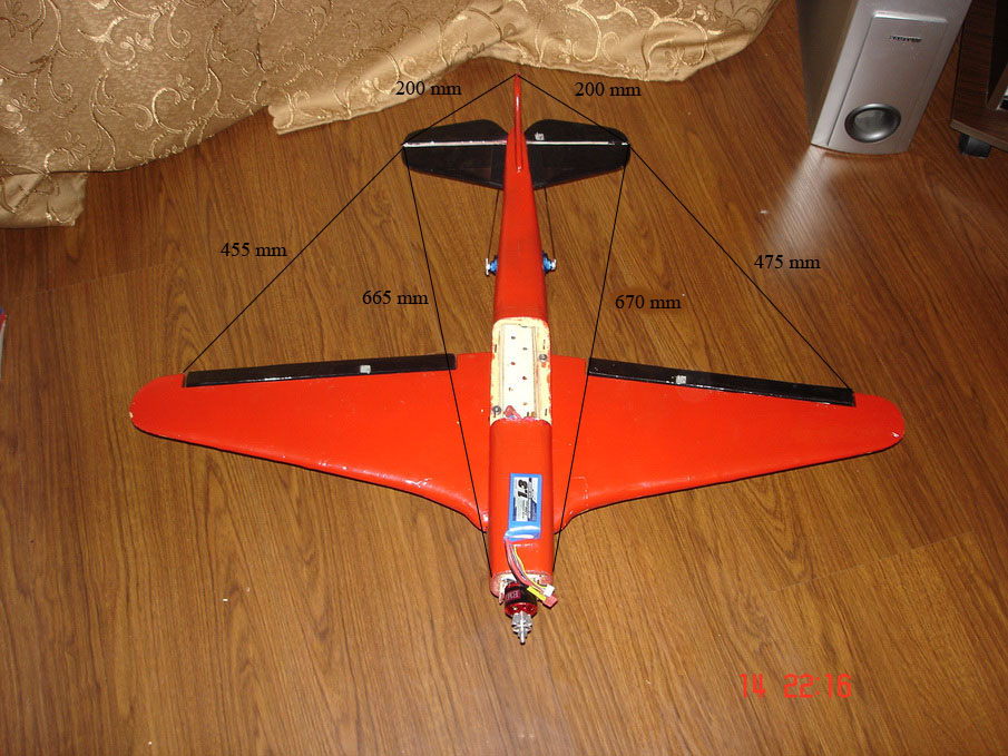

Ну вот я попробовал разные винты на своем ЯК-3. и Вот что получилось:
Винт: 9*4.7 ток 30А мощность 346 Ватт тяга 1.350 кг.
Винт: 9*6 ток 52А мощность 600 Ватт (тягу не замерял)
Винт: 10*4.7 ток 53А мощность 590 Ватт (тягу не замерял)
Винт: 8*6 ток 31А мощность 350 Ватт тяга 1.1 кг.
Винт: 11*4.7 ток 55А мощность 610 Ватт.
Я думаю что винта 9*4.7 должно хватить. И тяга хорошая и мотор не греется. (мотор по параметрам заявлен на 30А). :wall:
А ещё Уважаемые подскажите чем грозит мне не соблюдение геометрии. (на фото выставил размеры) Я об этом даже не подумал, а теперь хвост уже не выломать намертво стоит. и что можно в таком случае сделать. :angry:
Заранее большое спасибо за помощь. <_<
Сообщение отредактировал IGORKILLER: 19 Apr 2010 - 22:23
#347 VDN
Отправлено 19 Apr 2010 - 22:35
Думаю, будет его тянуть вправо. Может, стоит поменьше сделать выкос двигателя вправо?
Сообщение отредактировал VDN: 19 Apr 2010 - 22:35

ЭХ Юрин самолет просто чудо. Но простите я о своем о грустном. Володя выложил видео полетов и там есть кусочек испытания моего ЯКА. Поэтому ещё раз хотелось бы узнать мнение бывалых авиаторов что не так и почему самолет неуправляемый. Может по видео ролику можно понять что с самолетом? :)
Заранее спасибо. :punk:
#351 Anike
Отправлено 22 Apr 2010 - 22:11
Может по видео ролику можно понять что с самолетом? :help_sos:
Похоже, что самолёту не хватило скорости и я не справился с управлением. Надо было его разогнать побольше. Посчитай нагрузку на крыло.
#352 JEEPer
Отправлено 22 Apr 2010 - 22:20
а мне кажется что стоило и стоит ему сместить ЦТ вперед немного , тогда он сможет хоть разгоняться изза инерции быстрее , а потом уже бороться со скоростью на посадке
#353 Alex54
Отправлено 22 Apr 2010 - 23:41
а мне кажется что стоило и стоит ему сместить ЦТ вперед ...
Я то же считаю, что всему виною задняя центровка, плюс большая удельная нагрузка. Летом проводил экспиримент с сильно задней центрвкой для 3D, еле удержал Фантану. А уж она то летучая - дай бог.
