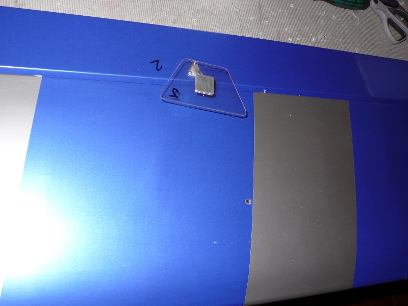

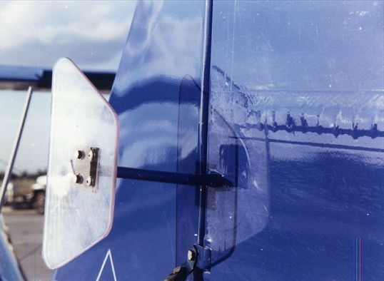

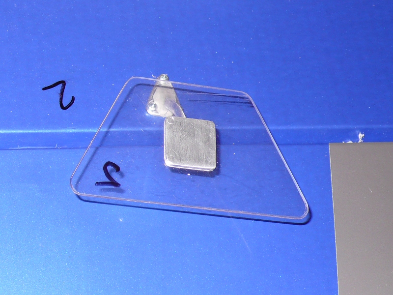

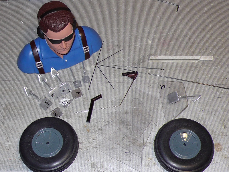

Вот, что нашаманил - компенсаторы, боковой указатекль горизотна и отрицательной скорости, дренажную трубку. Ну и пилота масштабного ( тут кстати два варианта имеется) первый самодельный сделаннывй вместе с Просвириным Дмитрием. Второй полкупной. На фотке покупной.Самодельного тоже покажу. Он лучше и легче, но по масштабу немного профукали. Там целая эпопея была. Сначала скульптура из пластилина, потом заливали её двумя килограммами силикона, потом получилась форма, дальше её порезали и сделалми по ней фигурку из стеклоткани - ЗАЧЁТ!!!! Только покрасить нужно.
Хотите верьте, хотите нет, но компенсаторы на ULTIMATE 10-300 были из оргстекла или из другого прозрачного пластика.

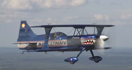

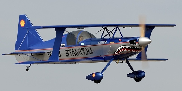

Коллеги, всем привет!
Вот, снова решил продолжить свой сериал. :write:

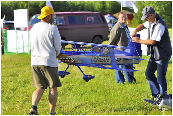

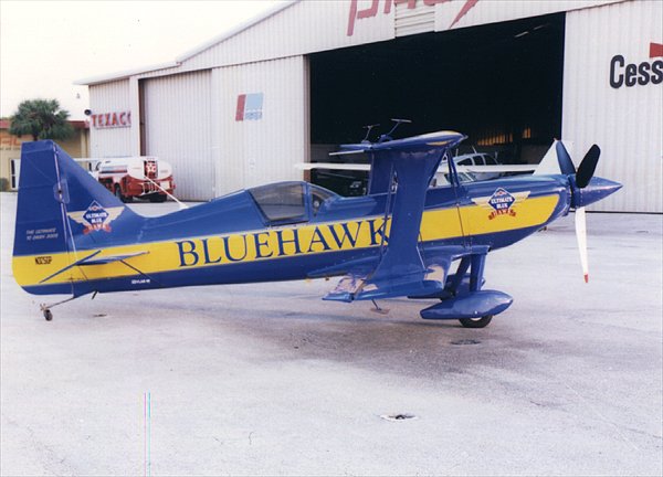

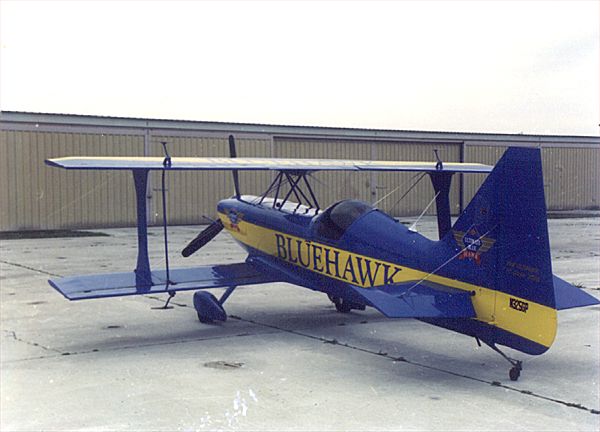

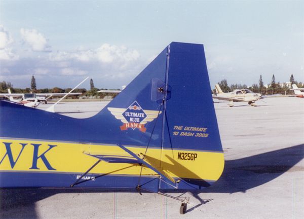

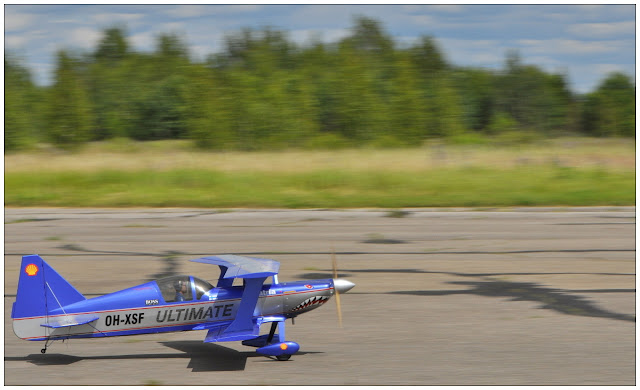

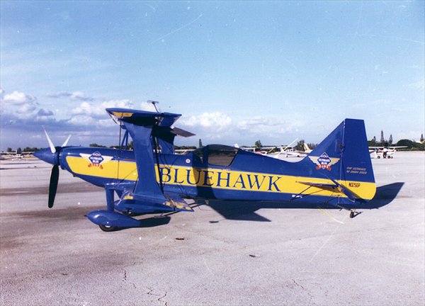

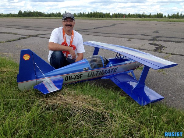

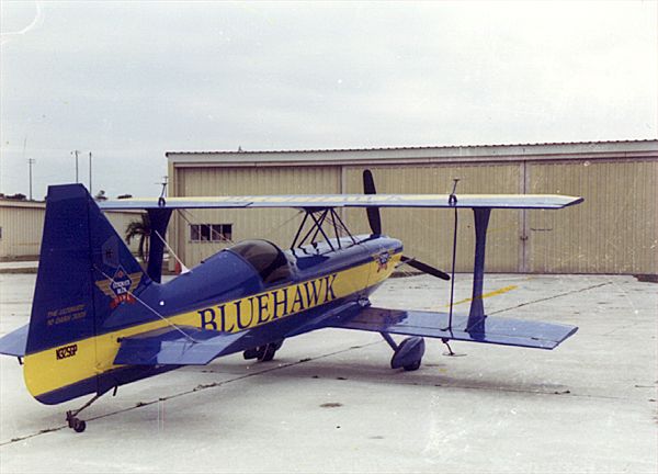

Почему решил? Да потому, что по итогам ЧР 2012 г. сделал вывод, что при наличии более правильной и подробной документации на модель за стенд можно будет набрать большее колличество очков, а моя раскраска самолёта с бортовым номером OH-XSF очень скудна на хорошие фотографии и сам прототип имеет очень серьёзные расхождения в геометрии гаргрота по сравнению с моделью.
Обратите внимание на форму гаргрота прототипа и модели.
20_%D0%91%D0%95%D0%9B%D0%AF%D0%92%D0%A1%D0%9A%D0%98%D0%99_%D0%90%D0%9D%D0%94%D0%A0%D0%95%D0%99_F4H_ULTIMATE_10-300S.jpg Ultimate_OH-XSFlores_3210.jpg
Исправить этот недостаток без глобальной переделки модели к сожалению невозможно.
Значит будем исправлять....... прототип.

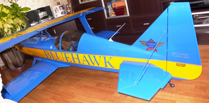

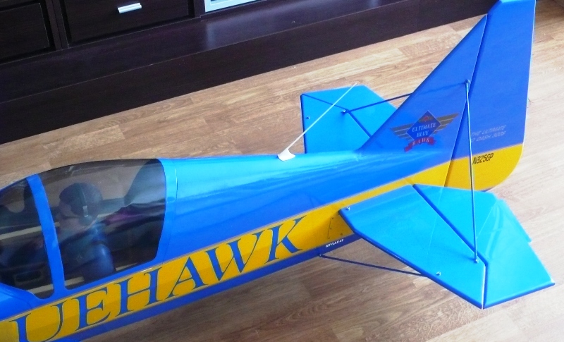

МЕНЯЕМ БОРТОВОЙ НОМЕР МОДЕЛИ на N325GP
Получаем модель самолёта ULTIMATE 10-300 c номером N325GP в котором пропорции прототипа практически полностью совпадают с пропорциями модели. Правда для этого придётся сменить ещё о окраску бипа.
Ну что, через некоторое время можно будет начинать.

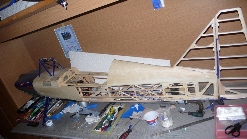

#304 Bil
Отправлено 04 Nov 2012 - 00:22

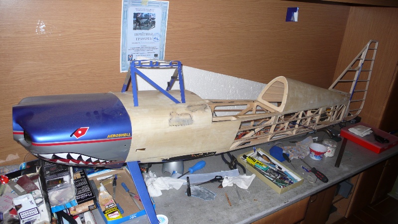

Эх, ободрал я самолёт под самые гланды. Больше ультика - акулы нет.

#307 Bil
Отправлено 05 Nov 2012 - 14:29
Да ничего особенного, просто руки зачесались.....строго по плану.
#308 Bil
Отправлено 15 Dec 2012 - 23:37

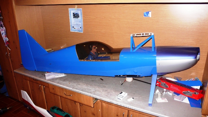

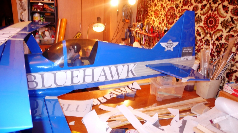

Пошаманил тут немного над самолётом в общем...развалил всё как положено, по кусочкам. :wub:
Начну заниматься зализами под килем. Всё время на стенде меня за эти самые зализы мордой по столу судьи возили.

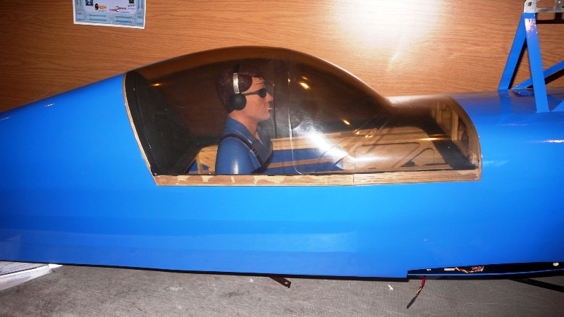

#309 Bil

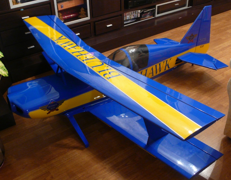

Отправлено 11 Feb 2013 - 21:09

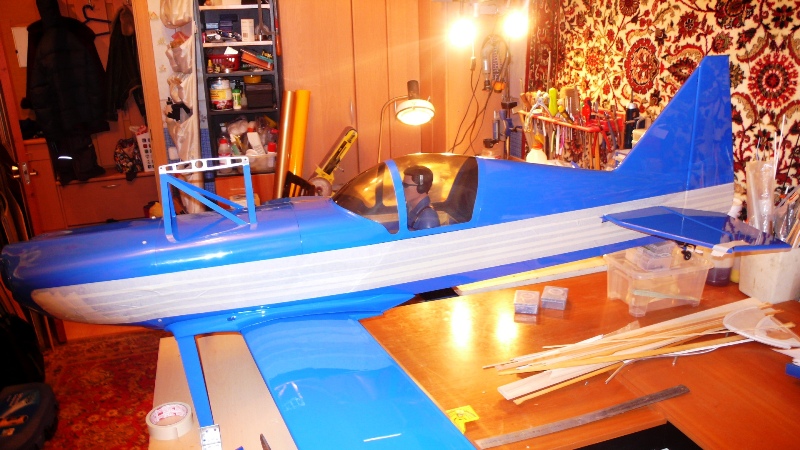

Перестройка понемногу продолжается.

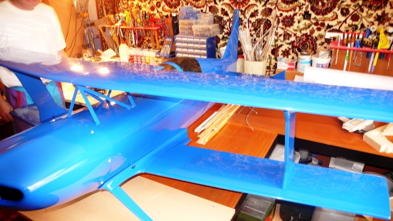

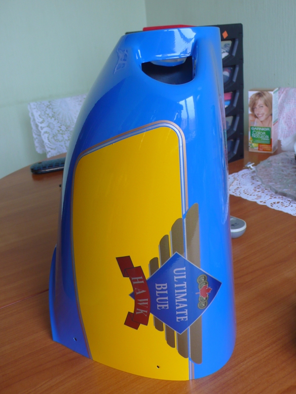

Сделал обтяжку самолёта новым базовым цветом, подготовил к окраске все пластиковые детали, сделал небольшие зализы на киль (их там очень не хватало).

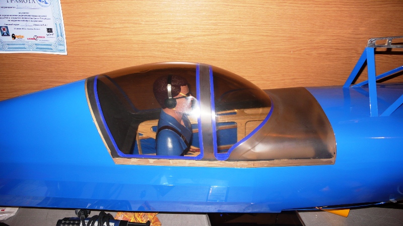

Кстати, фонарь в прошлый раз был затянут плёнкой. В этот раз пришлось предпочесть окраску, поскольку для обтяжки использую другой сорт плёнки.
Кромки шаблона для окраски обклеил специальной лентой, она хорошо липнет, тянется, очень прочно держится и не пропустит под себя краску. Очень надеюсь получить приличный результат. Окрашиваемые поверхности фонаря тоже отматовал, правда шкурку не решился использовать взял очень тонкий малярный "скотч-брайт".
Вроде получилась ровная матовая поверхность без царапин.
Осталось подобрать краску.

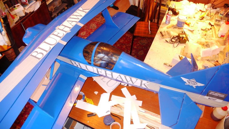

#310 Bil
Отправлено 17 Mar 2013 - 00:16
Потихоньку шуршим, но похоже, что приходит время для ускорения процесса.
Сейчас самолёт находится в стадии изготовления гломурных нашлёпок. Для того, чтобы их правильно приготовить, приходится сначала делать черновик.
P1270617.JPG P1270620.JPG P1270621.JPG P1270623.JPG P1270624.JPG P1270625.JPG
Вот сижу, думаю, стоит ли клепать капот и спойлеры на нижнем крыле? Или на потом оставить?

#317 Bil
Отправлено 14 Apr 2013 - 23:31
Коллеги, привет!
Вот появился некоторый промежуточный результат.
Крылья тоже практически готовы, фотки позже сделаю, поздно сегодня закончил, собирать самолёт уже сейчас не буду.

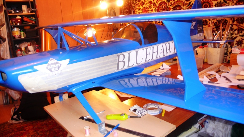

#318 Bil

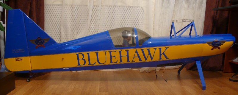

Отправлено 18 Apr 2013 - 00:27

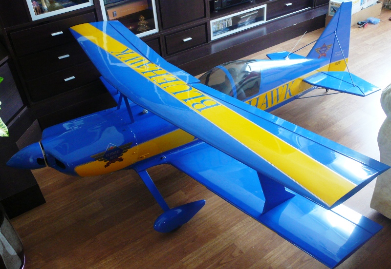

С окраской вроде закончил. Остались некоторые моменты по мелким примочкам типа антены, заливной горловины бензобака и прочей мелочёвки. В ближайшее время этим и займусь.
А пока собрал всё для примерки.

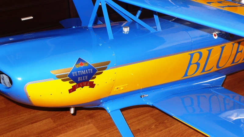

Ну всё, осталось совсем немного, Капот проклепал, зализы крыла проклепал, антенки тоже готовы, крышку бензобака тоже прилепил.
Нужно теперь стендовый винт доделать и кок тоже проклепать по диаметру.
