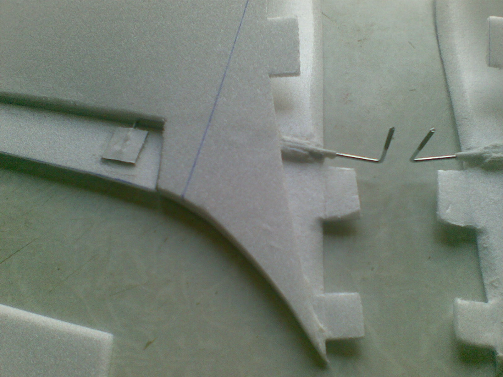

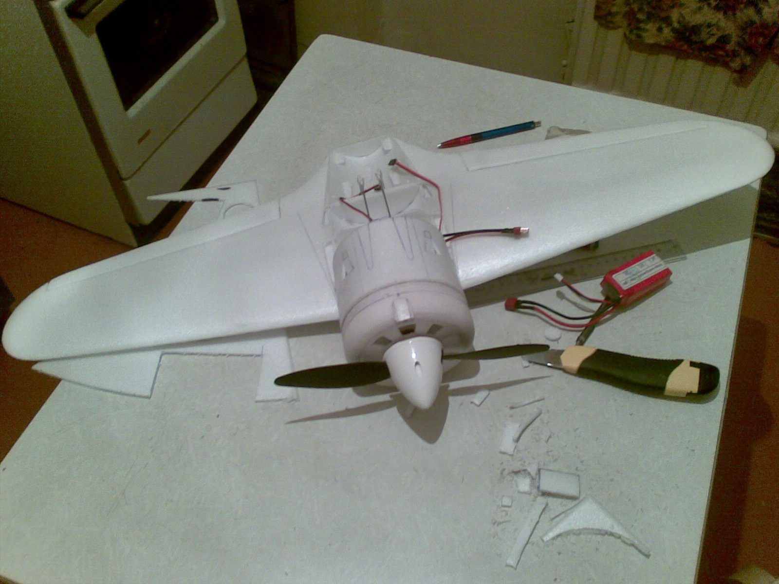

#318 Bf109
Bf109
  • 323 сообщений
Отправлено 16 Apr 2010 - 20:32
А Винт какой лучше ставить? Я хочу попробовать 9*5 или маловат будет?
Привет Игорь! Як решил слепить :crazy_fly: Тему делай отдельно...Винт маловат будет. А что производитель рекомендует? Я брал для своего 10х4.7, мой около 750-800гр весил и на этом винте зависал вертикально как вертолёт в 2/3 газа. А элероны я вот так мутил:
Сообщение отредактировал Bf109: 16 Apr 2010 - 20:35
