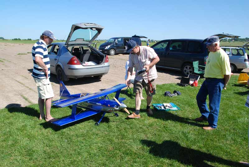

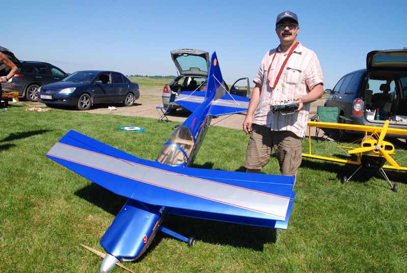

Ну вот наконец СВЕРШИЛОСЬ!!!
Вчера самолёт совершил первый вылет. Правда не всё как сказке, а скорее как в жизни.
Первый день испытаний.
- суббота, 26 июня. На поле приехал примерно в 11.30. Как только дождик стихал, сразу начинал сборку самолёта. В общем закончил собирать через два часа. Потом настало время ожидания.....В общем дождь так и не закончился, мотор запустить не удалось. При сборке накосячил с зажиганием, а переделвывть на поле возможности, да и желания не было. В общем суббота - это был не мой день, хотя впрочем, при наличии дождя я был подкуплен полным штилем.
- воскресенье 27 июня. Яркая, солнечная погода при сильном и порывистом ветре, полагаю, что до 8-9 метров в секунду.
Начал сборку самолёта. Уже натренировался, собрал всё неспеша примерно за час. Заправил топливо....и тут очередная незадача!!! Из бака потёк бензин. Ну в общем решил устранять на поле, правда разобрать пришлось пол самолёта.
Огромное спасибо Просвирину Дмитрию и Шестакову Алексею, которые помогли избавиться от течки ...... и не только бака :D
В обшем преодолел стартовый мандраж, принял решение лететь. Сразу стало легче, появилась некоторая уверенность.

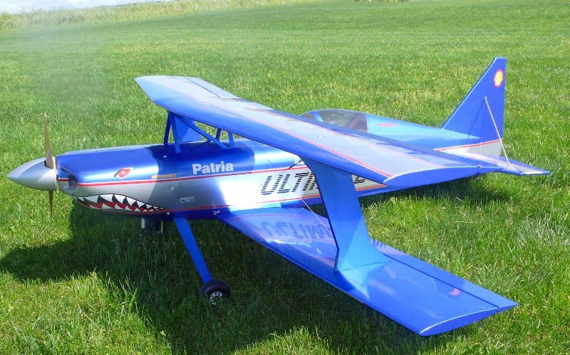

В общем дал газ, самолёт очень ровно покатился по траве, совсем по копийному приподнял хвост и пробежавшись на двух колёсах плавно оторвался от земли. А дальше всё по штатному, волнение ушло, как только сделал первый вираж. Понял, что самолёт просто ходит за ручками передатчика, практически как зальник, только с бОльшими моментами инерции. На первый раз сделал несколько кругов, петля, кубинская восьмёрка, бочка. На посадке ведёт себя очень перцово!!!! Сел практически сам, я просто сбросил газ и немного подруливал
Таким образом основная постройка самолёта закончена время строительства - 3года и 22 дня. Или 1118 дней :crazy:
Тема пока не окончена впереди окончательная доводка и копийные примочки.

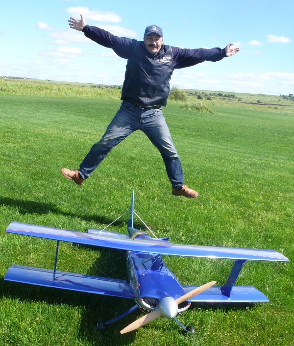

А это кусочек ЩАСТЬЯ!!!

ПППРРРРаздравляю!! :crazy_fly: :yahoo:
P1220554.JPG- просто класс. :rofl:

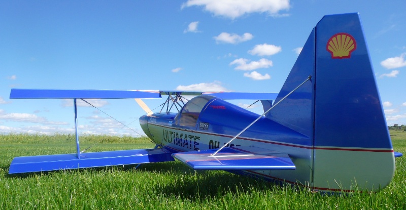

Вот, нашел вид сверху :crazy_fly:

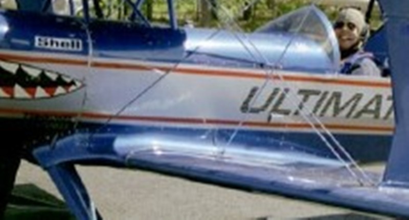

Дима, ты этой неуловимой фоткой вида сверху прибавил мне ШАСТЬЯ примерно на 17,68% :crazy_fly: Теперь я примерно понял как стоят у Ультика растяжки,но можно для копийности сделать лже растяжки не рабочие, для гламура!! Понял, что заправочную горловину для топлива, ту, что находится под пилоном мне установить не удасться, не позволяет конструкция, опять нужно делать бутафорию. Верхнюю и нижнюю кромки стоек бипланной коробки нужно затянуть серебристой плёнкой, ну и ещё куча всего. И это только одна фотка!!! :yahoo:

Блин, чуть-чуть не дотянул до 18% :on_the_quiet2:, а еще палочки между расчалками у него тоже есть.

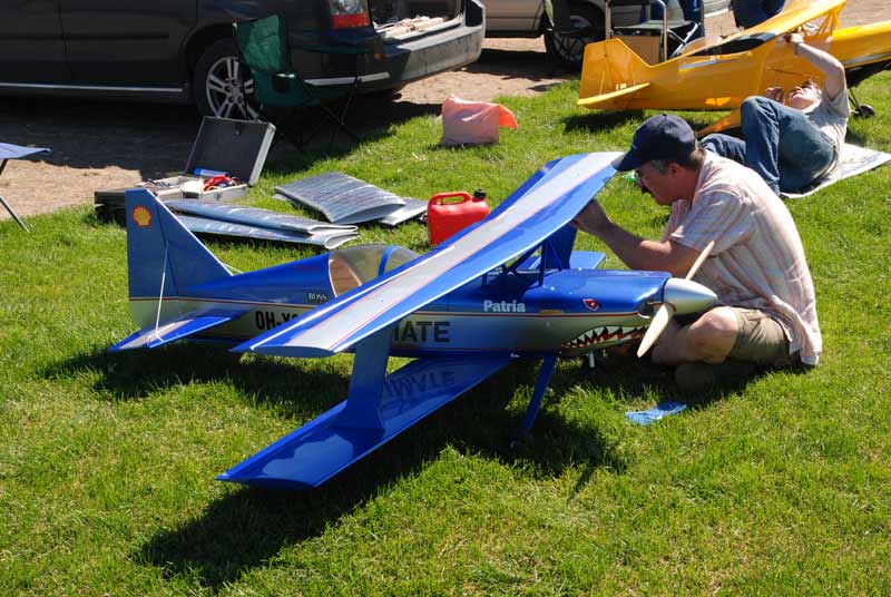

Постройка до полётного состояния закончена. Начались регулярные полёты, настройка самолёта и отработка пилотажного комплекса для соревнований. Косяки выползают постепенно, поэтому пока требуется особое внимание при проверке перед полётои. В воскресенье например, чуть не отвалился двигатель. От вибрации открутились болты крепоения к моторному коробу!!!! :wub: Во как бывает, хорошо, что ребята заметили и вовремя за штаны меня схватили. Уже был готов к взлёту......
Впереди изготовление трёхлопастного винта с коком и нужно хоть какое подобие пилотской кабины сварганить. Ну и туловище туда засунуть.

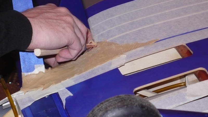

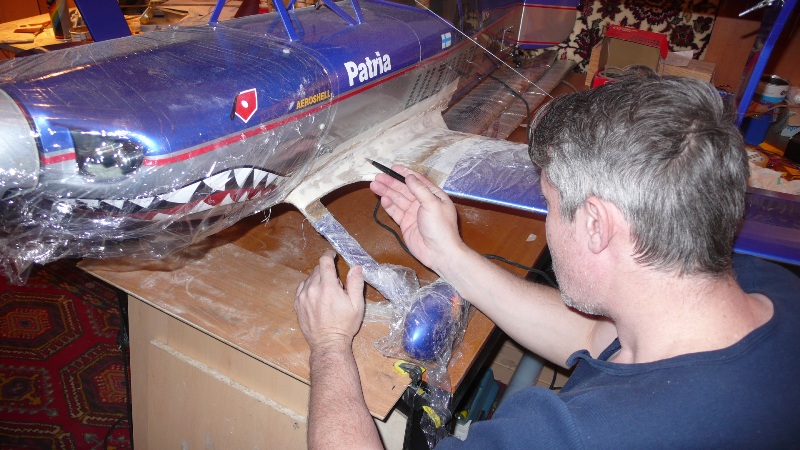

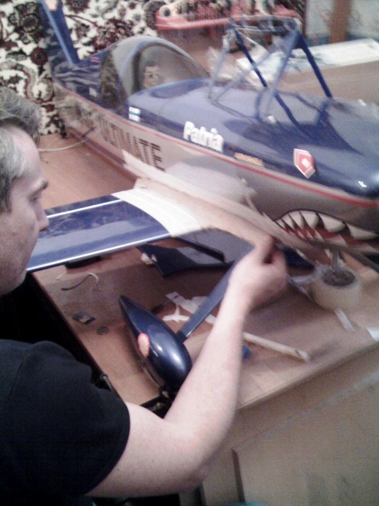

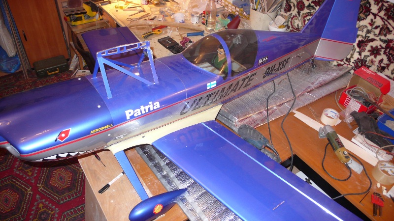

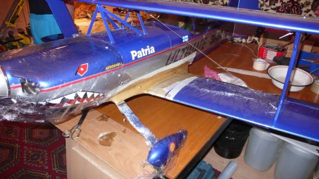

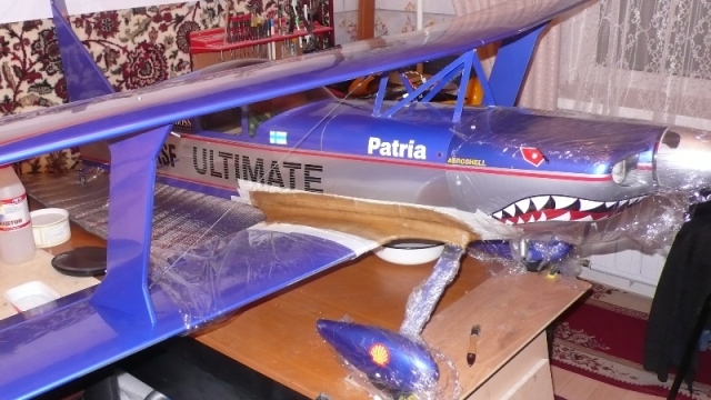

Пожалуй можно начать новую серию с изготовления зализов на нижнее крыло.......попробуем из пластилина. :on_the_quiet2: А в роли главного скульптора - Просвирин Дмитрий. У него рука набита на это дело, в отличии от моих граблей, вот и уговорил.

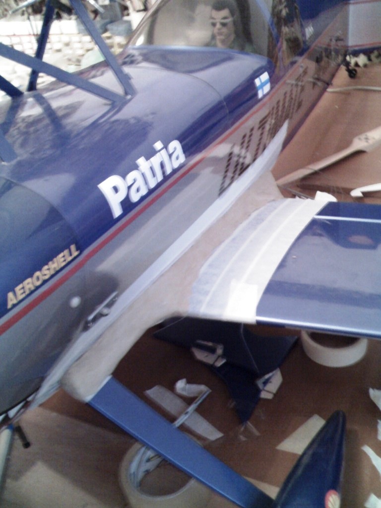

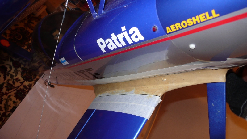

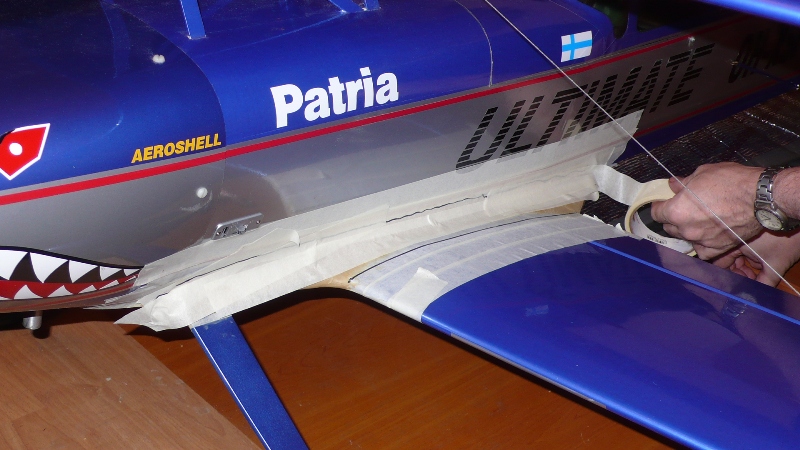

В общем поехали пластилином мазать самолёт.
А вот собственно то, что хотим изобразить.

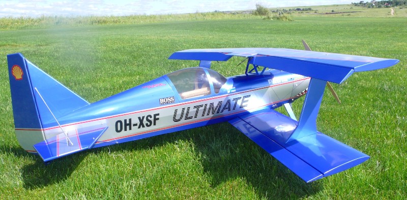

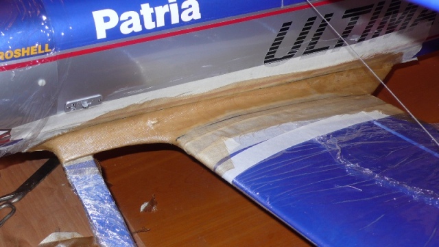

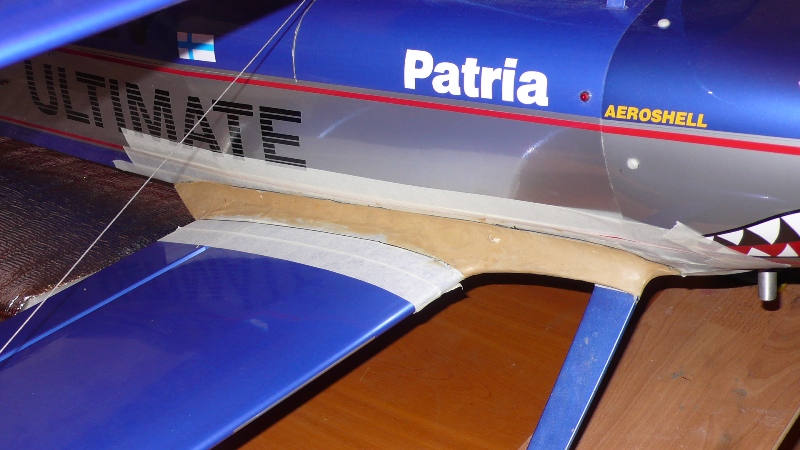

Отправлено 10 Jan 2011 - 15:01

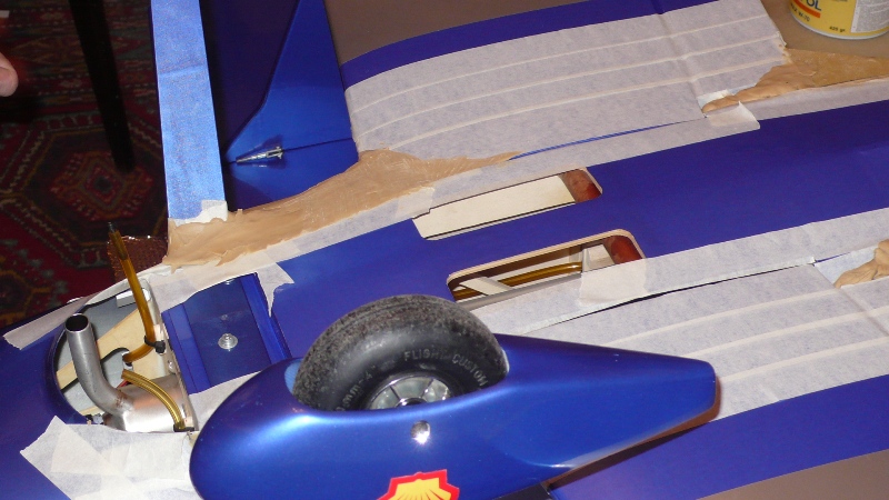

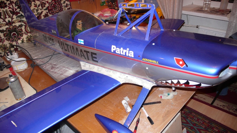

Ну вот, выходные на прошли в холостую. За три дня проделан достаточно большой объём работы, в результате зализы на нижнее крыло или во всяком случае заготовки для них готовы. Теперь предстоит кропотливая работа по их отделке и подготовка к окраске, в общем шкурим, шпаклюем, шкурим, проявляем до тех пор, пока получится приемлемый результат. Кстати установка этих корок тянет за собой некоторые переделки нижнего крыла, но пока не решил как это буду делать.

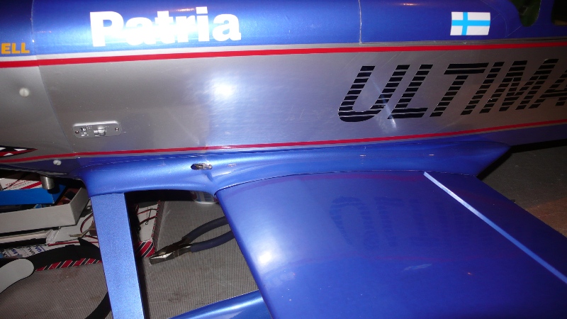

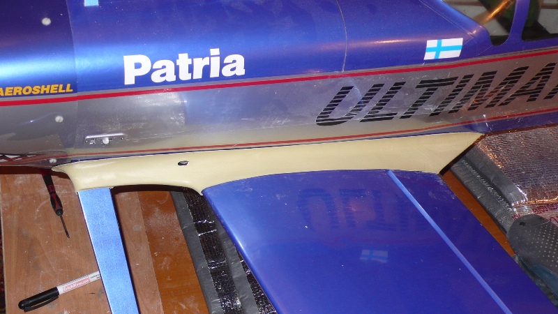

Ну что, пора снова за работу. Пилотажка
http://forum.rchobby...ic=10429&st=100
вроде практически готова, есть время делать некоторые примочки для гламура в попытке набрать побольше очков за стенд.

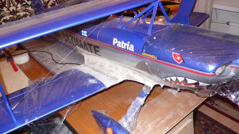

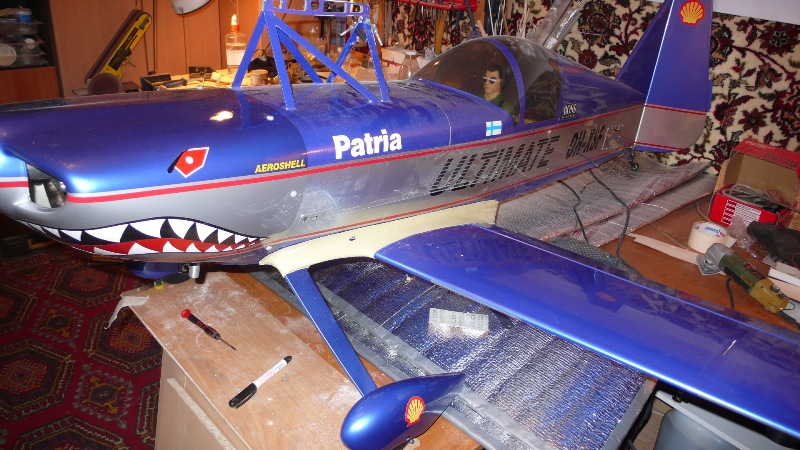

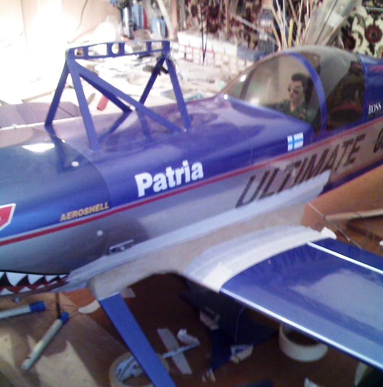

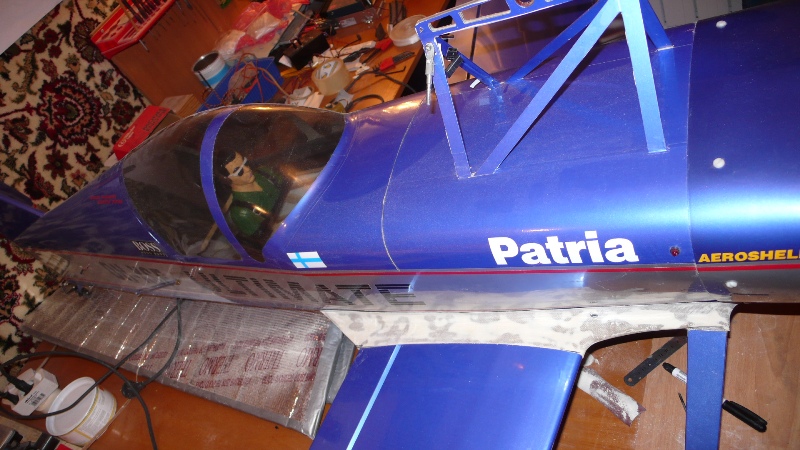

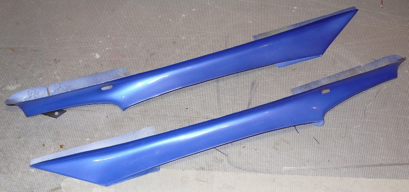

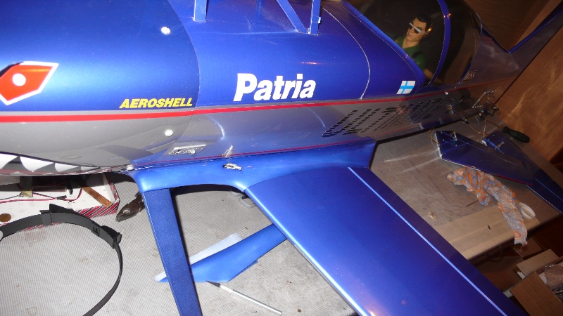

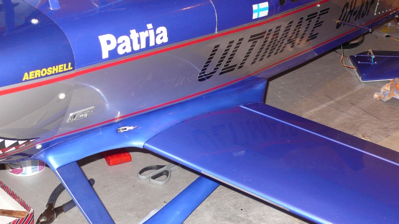

Начну с зализов нижнего крыла. Пока суть да дело покрасил и примерил окончательно по месту установки.
Вот только придётся делать так сказать обрезание :on_the_quiet2: Нужно будет немного укоротить нижнем крыле элероны и подрезать переднюю кромку. Крыло со стреловидностью и просто как есть его при установленных зализах уже установить на самолёт не получается.

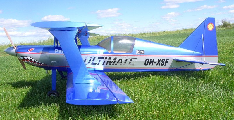

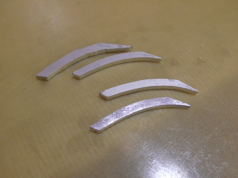

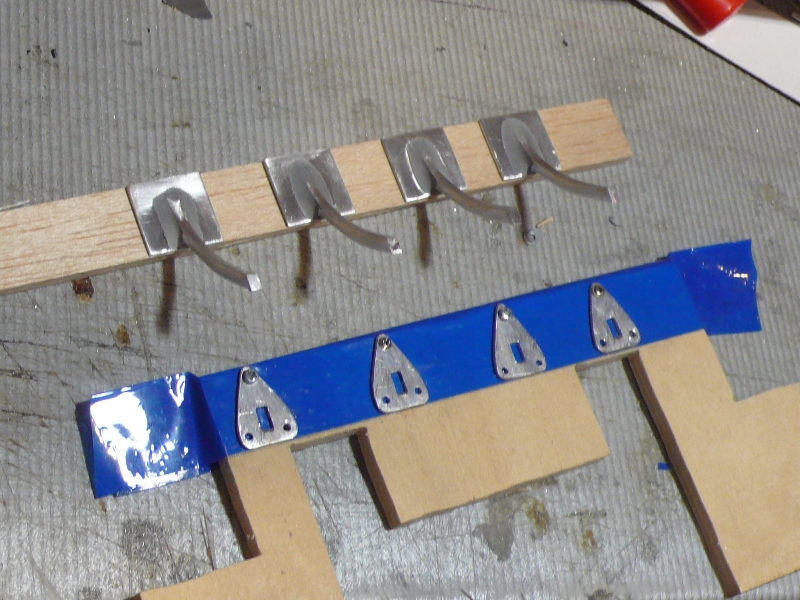

Теперь можно немного по мелочи пошаманить. Как я и писал раньше пришла очередь компенсаторов на рулевые поверхности.
Тут фотки не очень убелительные, но кое чего разглядеть можно.
Над элеронами установлены небольшие крылышки, которые находятся перед осью ввращения на них давит набегающий поток воздуха в сторону противоположную отклонению руля, тем самым снижая нагрузку на органы управления самолётом.
Значит и у моего сервам полегче будет! :on_the_quiet2:

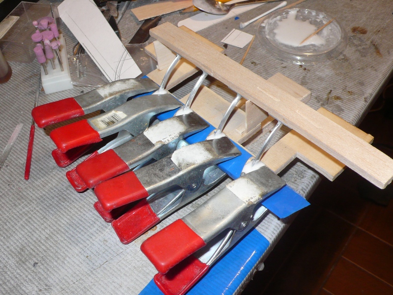

Со стойками напарился, сделал из алюминия, поскольку сила к ним прилагаться всёже будет.
Чтобы всё ровно получилось сделал фиговину, которую с большой условностью можно назвать стапелем.
