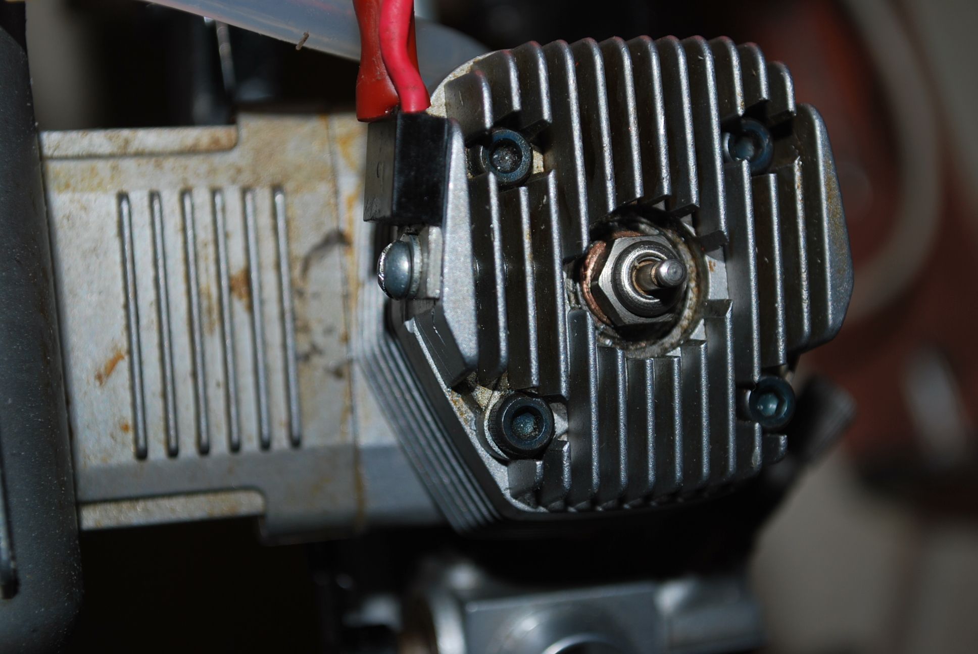

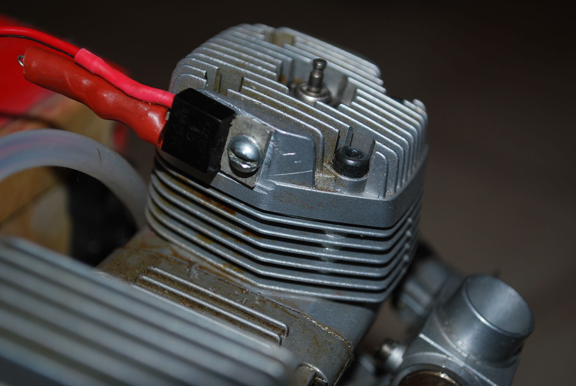

Роман,я тоже сегодня сделал 2 полёта c 11-00 до 12-30, наверняка ты остановился на расчищенной мною площадке (другой там просто нет).
С 12 часов начал дуть порывами юго-восточный ветер, на второй посадке я тоже зацепил самиком бархан - результат одна лыжа требует ремонта.
Ну а так всё тип-топ, установил твой обогреватель..... разогрев цилиндра 60С за 3 минуты (ток 2,65А)..грядущие морозы нипочём!

Ха... Прикрутить нагреватель прямо на головку. Супер идея, я до такого не додумался. :)

Схемка обогревателя см. (транзистор стоит 12 руб, сопротивление 3 руб). :icqmancy:
Если присобачить транзистор к цилиндру то прогрев идёт быстрее, следовательно меньше тратится нагрузка. Аккамулятор использую от UPS 12V 7A/h.

По идее любой движок должен/обязан заводиться до -10С без проблем хотя бы из положения "перелив".... по методике Юрия.
Но на поле бывает всякое в т.ч. двигатель под капотом или карбюратор спрятан...))...ну а с электрогрелкой Ташкент.
Примечание: как собирёте эл.схему, не стоит держать транзистор в руках и подключать 12V - разогрев моментальный (пальцы обжигает на раз)... http://forum.rchobby...tyle_emoticons/default/big_boss.gif

Схемка простая , стабилизатор тока .
Интересно , долго транзистор живёт , всё таки большая мощность выделяется .
PS. Транзистор лучше поставить на пасту .
Солидарен..)) Если идёт полный съём и отдача тепла - транзистор вечен ))).

А что , если под вин глушителя поставить нагреватель , и сверлить не надо . http://forum.rchobby...tyle_emoticons/default/big_boss.gif
#300 JEEPer
Отправлено 29 Dec 2010 - 22:08
там площадь соприкосновения недостаточная будет
