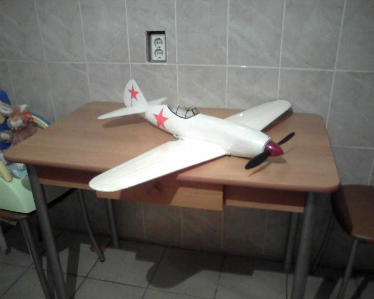

А вот сделано по чертежу (прикрепляю фото).
1. Тогда полетит суперски - прототип выбран хороший.
2. Мотор, как раз под полукопийную бойцовку.
3. ЦТ замерялся с винтом, коком и капотом?
4. Вес такой модели с "заряженной" мотоустановкой д.б. 700 грамм. Мой МИГ-3 весит 620 грамм, к примеру.

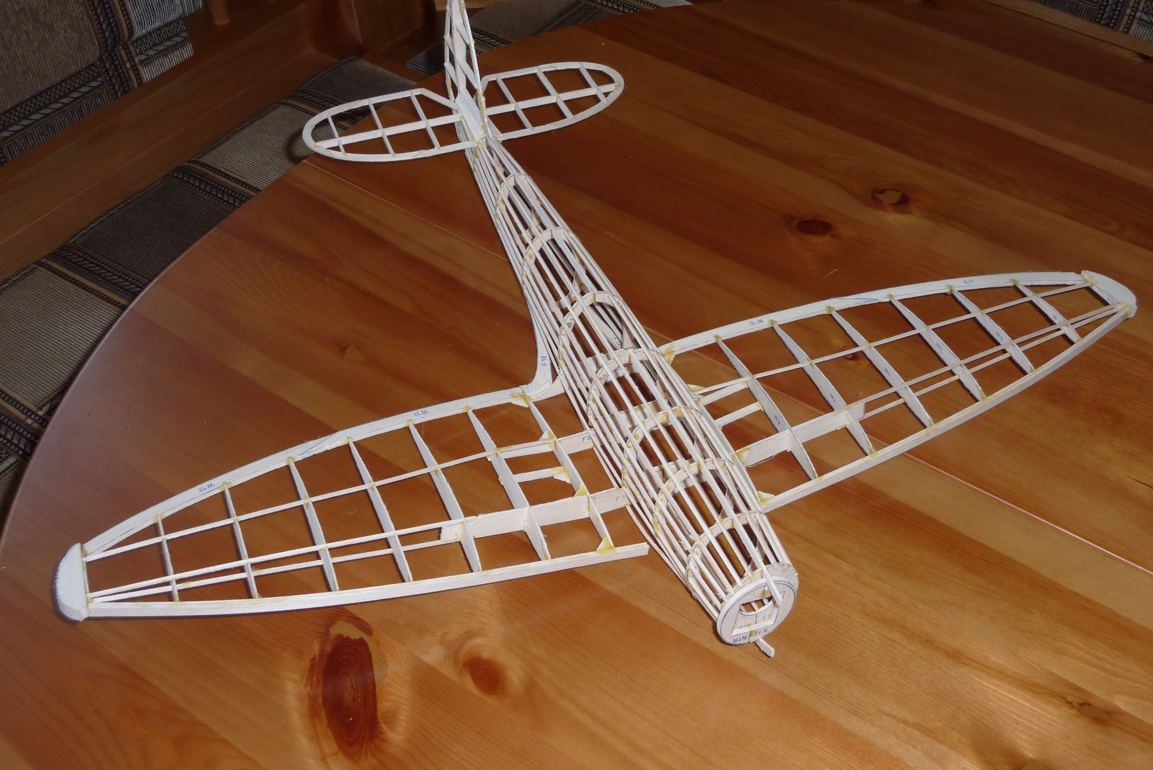

Прошу посмотреть на это чудо и посоветовать можно ли из этого сделать что то летающее.
Это spitfire размах крыльев 625мм
Похоже, это чудо не предназначено для полетов. :(
Нужно совершить второе чудо, чтобы первое полетело. :icqmancy:
Сообщение отредактировал VDN: 15 Apr 2010 - 20:13
#300 JEEPer
Отправлено 15 Apr 2010 - 21:14
хм , 60 сантиметров ....дял такого размера ИМХО слишком переусиленная конструкция ...вот увелисить его раза в 2- 2.5 получится неплохой самоль :icqmancy:
а откуда чертежи если не секрет ?
вообще судя по конструкции это резиномоторка ...под управление именно ее врятли получится переделать без больших доработок
