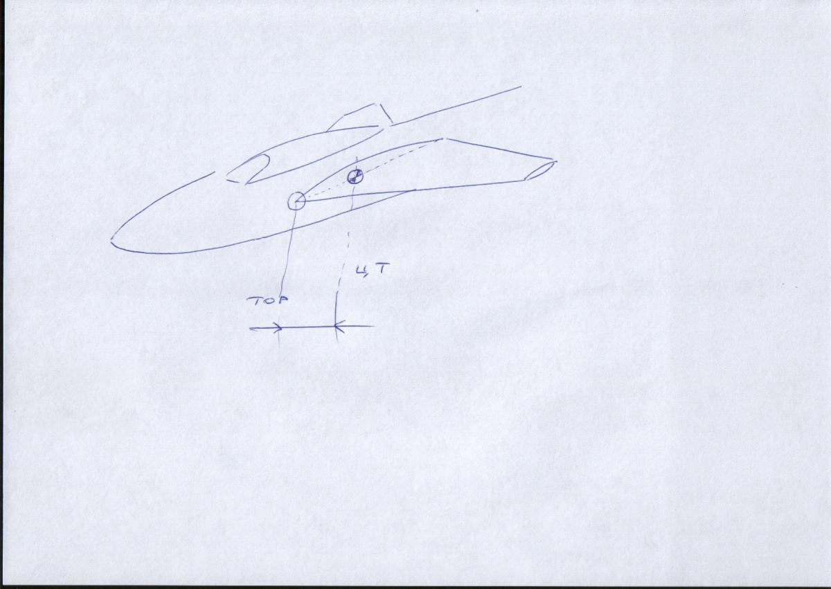

Всем привет! Подскажите пожалуйста по двум вопросам.
1 - Можно ли установить бортовой аккумулятор под мотораму в самолёт с ДВС? Интересует не будет ли он перегреваться - всё таки у двигателя температура высокая, и боюсь, как бы пагубно не отразилась она на аккумуляторе.Изображение
2 - Откуда мерить центр тяжести в самолёте? Понятно, что от передней кромки крыла, но если крыло идёт под углом откуда вести измерения? Середина крыла, ближе к фюзеляжу или ...? Мне кажется, что логичнее ближе к фюзу.Изображение

Томас здравствуй .
У меня аккумулятор находится под трубой .
В принципе , можешь ставить везде , главное чтобы на него ничего не капало .
В двс сильная вибрация , так что надо его хороша закрепить . Можно обернуть пару слоями пенки .
Цент тяжести , посмотри по мануалу . У меня от основания крыла .
Я провожу линию по фюзеляжу и ставлю на 5мм фанеру .

Сергей! Большое спасибо за ответ. Последую твоим советам! В мануале написано "top of the wing". То есть получается - у вершины крыла, что скорее всего значит у его основания. А я для центра тяжести я купил спец приспособление от great planes - очень удобное. В планах в эти выходные поднять самолёт в воздух.

Томас, привет! Не вдаваясь в лингвистику, под расстоянием до ЦТ, как правило, рассматривают расстояние от точки контакта с бортом передней кромки крыла до той самой точки ЦТ. 12.10.2011 14-08-21_0115.jpg
Твое приспособление, по сути, и позволяет его измерять и устанавливатьИзображение
Нет, это "верх крыла", т.е. ЦТ измеряется на перевёрнутой модели. Меряй своей приспособой и не ошибёшься.
В мануалах от Грейт Плейнес всё это д.б. нарисовано.
