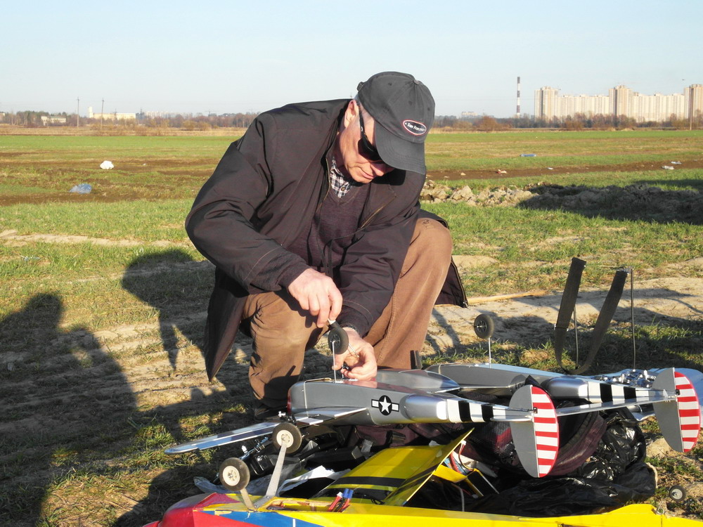

... Восстановить, видимо, можно, но про внешний лоск придется забыть. :wall:
Просто самолёт приобретёт более боевой вид, машины побывавшей в сражениях на фронтах. :tender:
А в том, что Владимир подведёт Р-38 к фестивалю в лучшем виде, никто из коллег и не сомневается: "Тоже мне - бином Ньютона!"( из Булгакова М.А. ). :handclasp:
