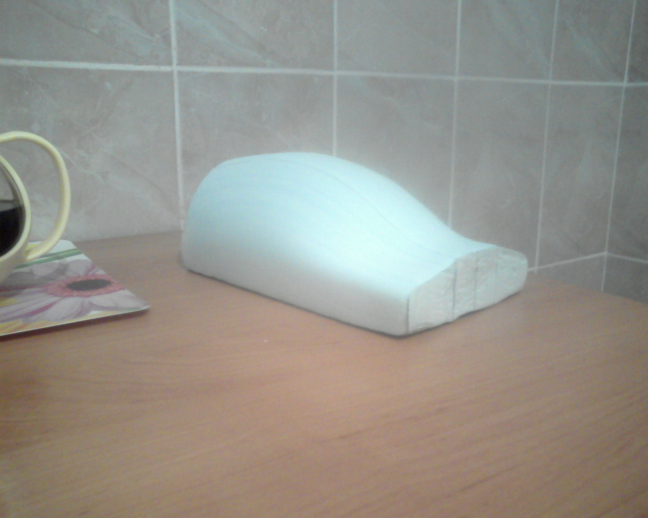

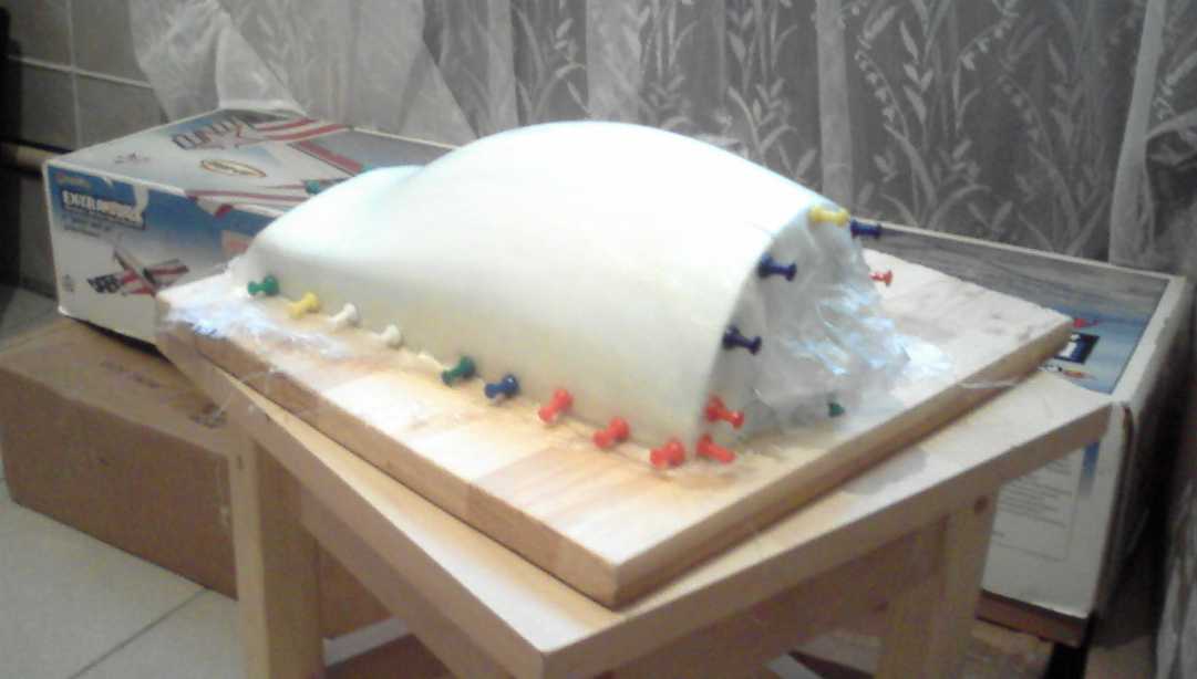

#260 Anike
Отправлено 21 Jan 2009 - 23:55
Новый фонарь.
По весу будет примерно грамм 15. Неполные ошмётки старого весят 29 грамм.
Стекло 50мкм клал в два слоя.
