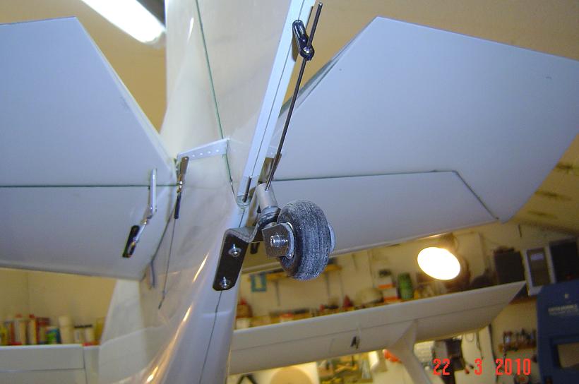

правда нужно будет новый купить.
Может лучше краской для капота, даже той, что у тебя сегодня есть....

А не станет ломкой петля ? всётаки краска слоем ложится...

Да нет, петли кажись обычные плоско-шарнирные, а не пластинчатые. Только поверхность шарнира замазать, чтоб не блестел.

Коллеги, большое спасибо за советы. Воспользовался. Закрасил петли синим маркером, вроде неплохо получилось.
Петли здесь пластиковые, с металлической оськой. Майлар тут не катит.
В обшем посидел сегодня вечерок и .......вклеил элероны на ПВА. :yu: Теперь сохнут.

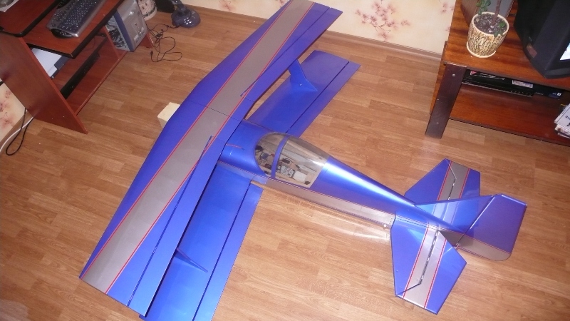

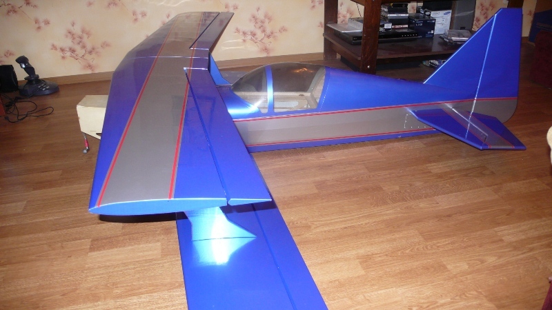

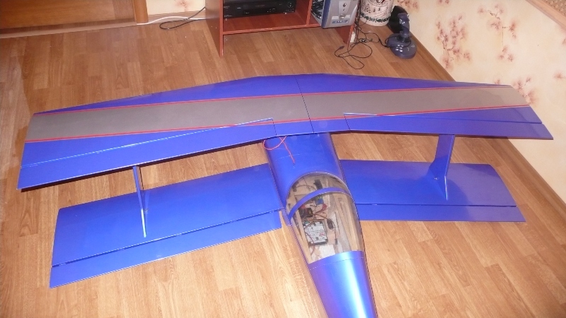

Наконец решился нанести на верхнее крыло полоску. Как и ожидалось, выклевала это полоска мне все мозги, Правая половина получилать только со второго раза. Но вроде в целом получилось.
А капот и прочие примочки сегодня отдал на покраску, но не факт, что получиться. С первого раза синий цвет темнее получился.
Кстати, установил тяки на злероны, откалибровал "0" сервоприводов. Теперь всё работает синхронно, на одинаковые углы.

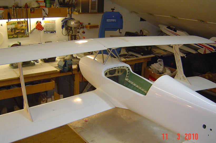

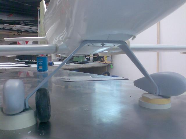

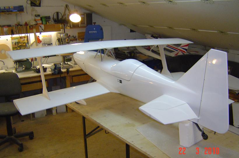

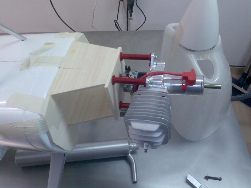

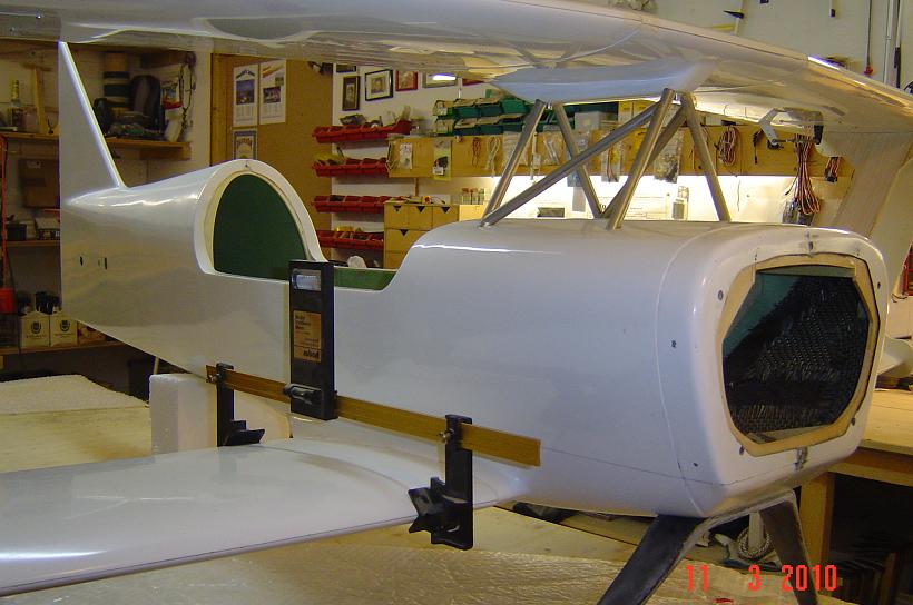

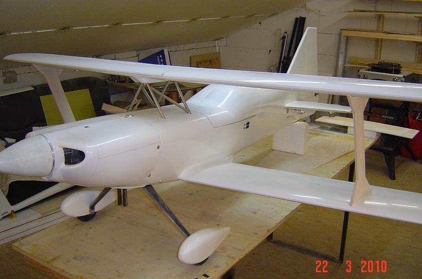

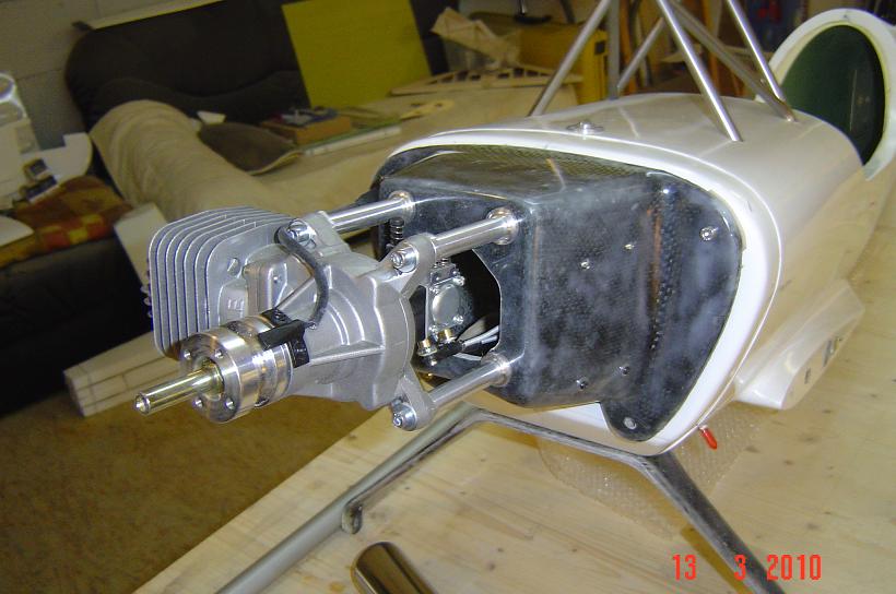

Расслабился, выпил воТки, и решил посмотреть, что новенького зреет в модельном мире по категории ULTIMATE.
А зреет вот такой композитный бипланчик по размерам практически идентичный моему. Я от него просто балдею! Ждёмс, когда построят.
Видимо будут делать для продажи.

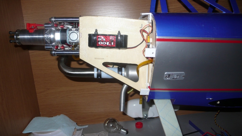

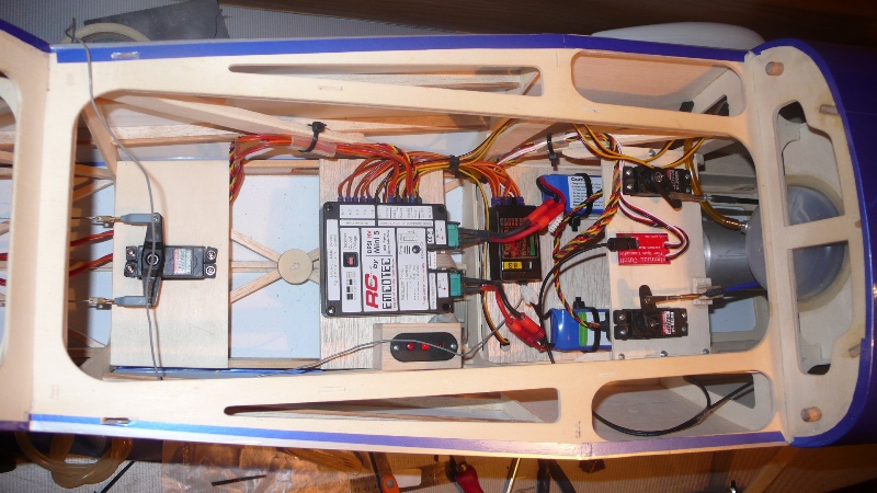

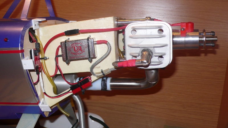

Сегодня практически уложил проводку для электроники. Дааааа, некисло получилось! Хотя вроде ничего лишнего.
Установил проводку зажигания, подключил килсвитч, проверил, вроде похоже на правду.
Кстати, вчера сделал контрольную сборку, проверил центровку. Вроде всё с этим в порядке. Точно по мануалу.

Кстати, Не хотел, но пришлось на борт вывести выключатель зажигания, портит он весь гломур. Хотел его припрятать, и так, и сяк вертел, нифига не получилось.
Где нить между стойками шасси никак не вышло?

Не, там никак, там силовое всё, и глушак туда какать будет.
А если killswitch поставить вместо выключателя зажигания?

Так стоит, но там и выключатель по мануалу нужен, видимо, чтобы аккум не сажать.
