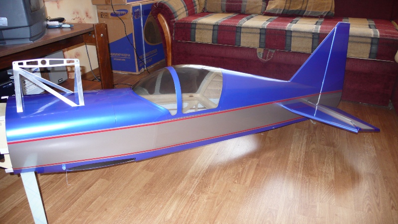

Вот, что сейчас получается.
Андрей, пленочка просто здоровски легла... Отлично!!

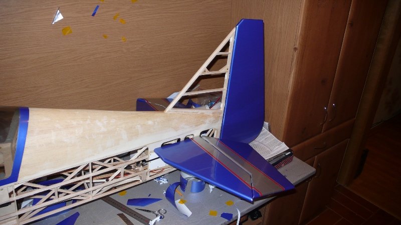

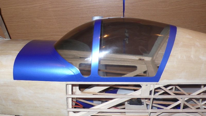

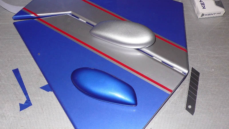

Тут вот какое дело, решил покрасочные работы минимизировать и покрыть плёнкой все, что возможно. ОРАСТИК позволяет, поскольку хорошо липнет по холодному, а с последующим небольшим нагревом его вообще трудно отодрать от гладкой поверхности.
Вчера экспериментировал с фонарём кабины, пришлось неслабо попариться с ним. Вот, что в итоге получилось.
заодно закончил обтяжку стабилизатора, нанесение на него декалей. Ну и руль направления до кучи сделал.

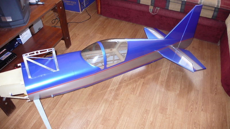

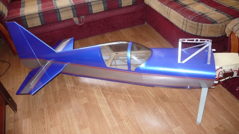

Ну пришлось немного попотеть с боковыми декалями на фюз. Двойная кривизна поверхности доставила массу ощушений, вплодь до полной безпомощности. Но вроде победил с помощью ломика и чьейто матери. :help_sos:
Вот пока всё, что могу выдать на гора (так, чтоли???)

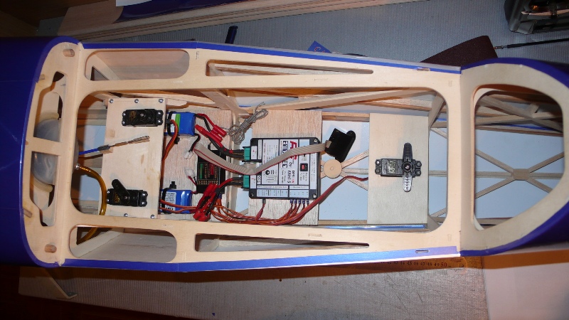

Сейчас запихиваю в организм его злектронные потроха. Подкоючил, проверил. Вроде даже машинки шевелятся!! http://forum.rchobby...tyle_emoticons/default/victory.gif
На борт поставил спарку из двух паков LiFe аккумуляторов. Повербокс позволяет сделать резервирование питания. Думаю, что не помешает.
Выключатель питания пока спрячу внутри фюза, чтобы на соревнованиях не бросался в глаза судьям.

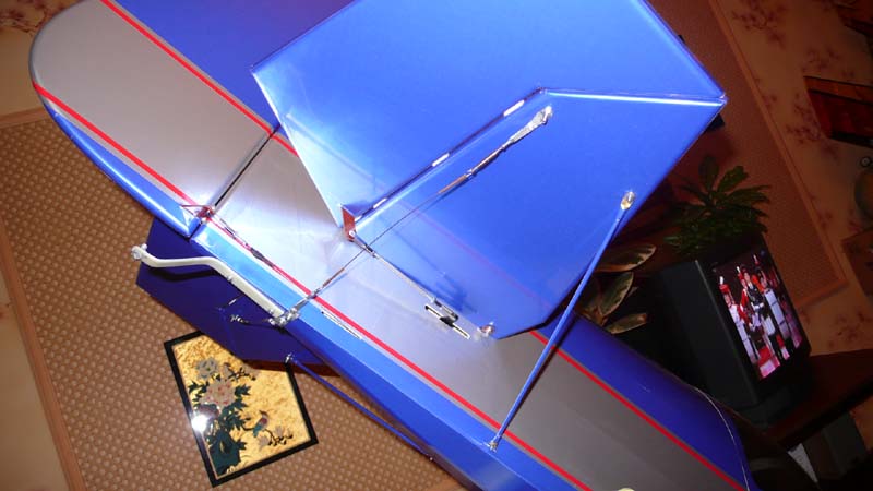

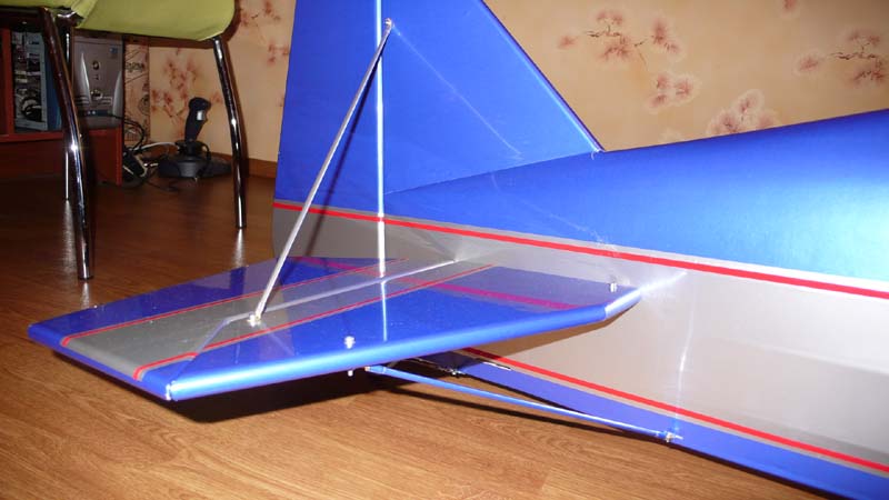

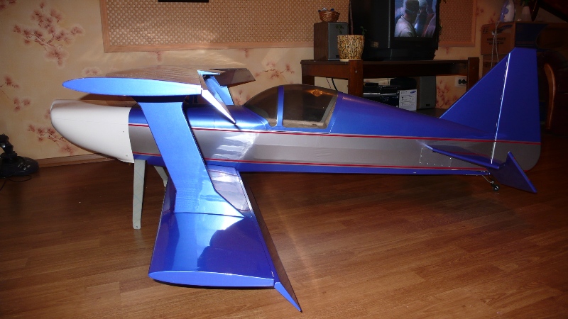

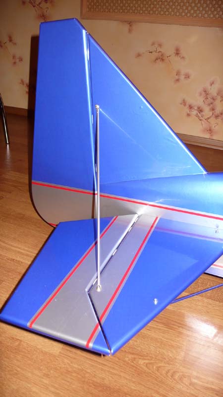

В общем смотрел я смотрел на хвостовые растяжки и вот чего высмотрел. Сверху на оригинале идут на тросовые, а жёсткие подкосы.
Вот такие.
Вот и решил переделать немного, тоже соорудил себе жёсткие подкосы. По моему получилось весьма симпатично. Пожалуй так и оставлю.

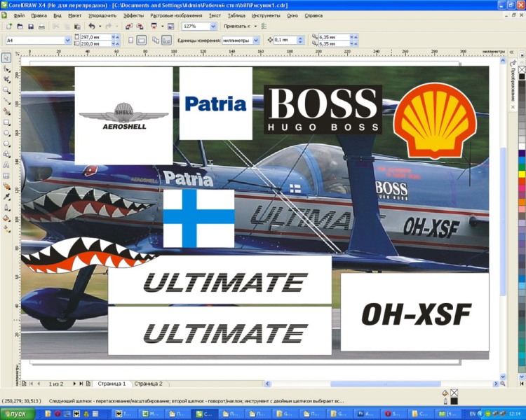

Сейчас автомобильными колеровщиками ведётся работа по подбору цвета для окраски капота, кока, лаптей, стоек шасси. Результат скоро будет известен. Честно говоря этот момент меня очень волнует. Очень хочется получить хорошее совпадение цаета. Также в процессе изготовления находятся декали на самолёт. Александр (Calvin) любезно согласился разработать и изготовить эти наклейки.
Вот результат первой черновой прикидки.

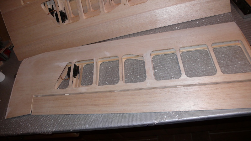

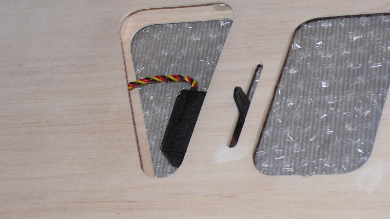

Ну а я, чтобы зря не терять время, снова макнулся в столярные работы.

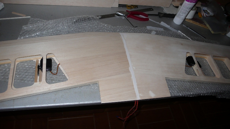

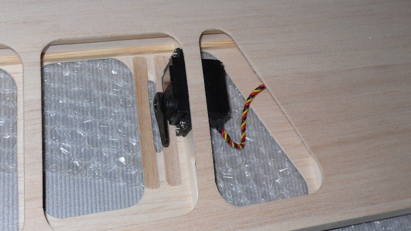

С сервоприводами в крыле решил сильно не заморачиваться и установил так, как рекомендуется в инструкции.
Подготовил элероны и петли для них. Вклеивать буду после обтяжки.
Кстати, по случаю приобрёл великолепную шпаклёвку.
Очень рекомендую. Не пахнет, сохнет быстро, хорошо шкурится, стоит всего 50 р. В общем то, что нужно для бальзы.
Вот прошпаклевал стык верхнего крыла. Ещё не шкурил. Сохнет.
Плечо качалки скажи плиз. В милиметрах в смысле.
#231 Bil
Отправлено 11 Mar 2010 - 23:42
В качалке четыре отверстия. Расстояние от центра до крайнего - 27мм. Это стандартная качалка. Та, что идёт в комплекте с машинкой.
#232 AsMan
Отправлено 12 Mar 2010 - 00:00
Во. А я все репу чешу :crazy_fly: На тех машинках что в руках держал, больше 18мм не видел:-(
Я про стандартные, не микро. Что за машинки если не секрет?

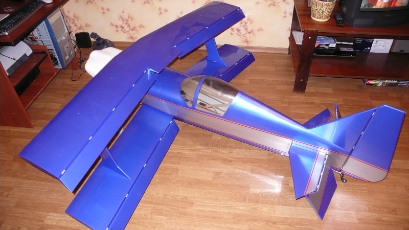

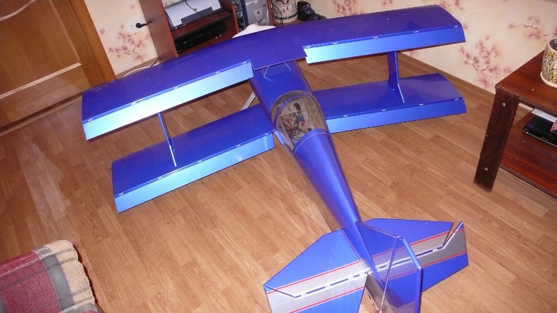

Отправлено 19 Mar 2010 - 00:28

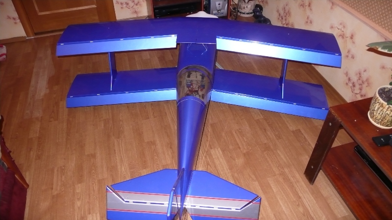

Посидел тут немного, кое что ещё сообразил.
Сделал обтяжку крыльев, осталось сделать сверху серебристую полосу. Зрительно птенец както намного сразу вырос!
Сегодня получил пробник окраски капота. Профукали немного синий цвет, нужно светлее делать.С серебрянкой всё ОК. На следуюшей неделе будет вторая попытка.

Привет Андрей!
Отлично сделал! На фотках, так - все идеально! :icqmancy: Но есть и ложечка "дегтя" - петли глаз режутЬ - "замылить" надо бнА!(да не глаз, а петли :on_the_quiet2: )
#237 Bil
Отправлено 20 Mar 2010 - 11:14
Александр Петрович, привет! Мне тоже не нравятся белые петли. Только не знаю как закрасить их. Может идея есть????

#240 Bil
Отправлено 20 Mar 2010 - 13:41
Игорь, привет!
Затянуть плёнкой не получится, там диаметр петли 2 мм. А вот маркером замазать..... Была такая мысль, нужно попробовать. В наличии пока только чёрный имеется, но это всёже лучше, чем белый. :on_the_quiet2:
Пы Сы.
Попробовал маркером. Вроде получается, правда нужно будет новый купить. Мой почти высох.
