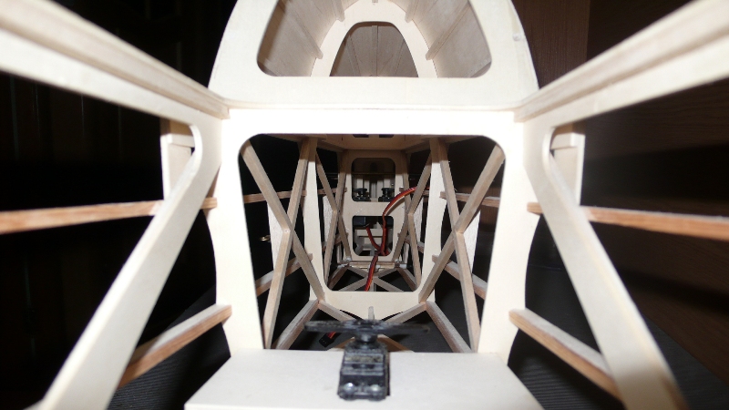

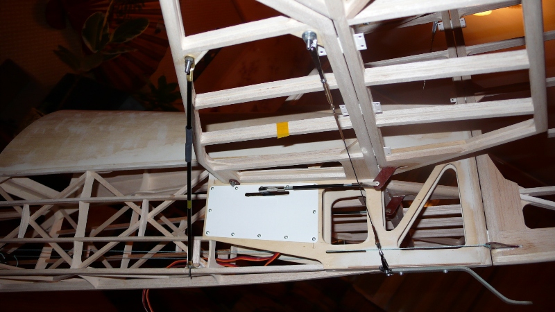

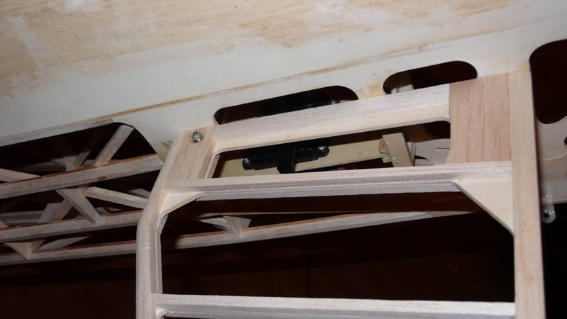

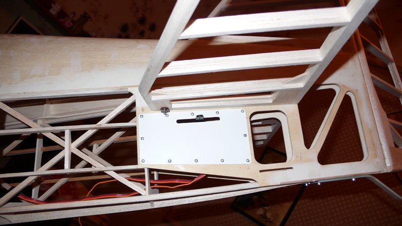

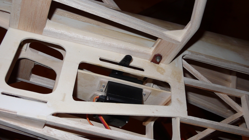

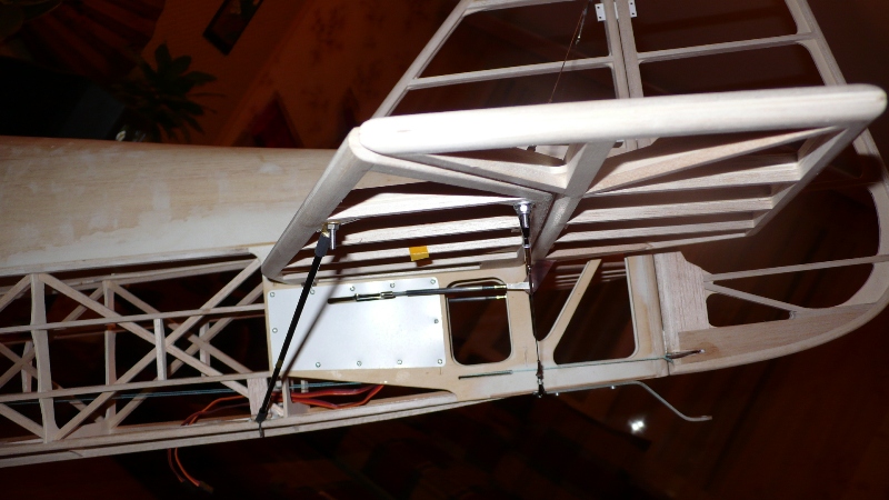

Работаем, работаем планово и не торопясь. За прошедшее время установил сервоприводы руля высоты. Они ставятся на съёмной площадке, которая закрывается накладкой изготовленной из стеклоткани. В общем снаружи остаются только качалки.
Ну и сделал небольльшую доработку крепления стабилизатора. Дело в том, что стаб. держится полностью на тросовых растяжках. Силового лонжерона в нём нет, а эти самые тросы тянут его немного назад. Тоесть при натяжке между передней кромкой стабильника и фюзеляжем может образоваться щель. Чтобы этого не произошло, пришлось придумывать его крепление к фюзу в области передней кромки. В общем сделал закладную из текстолита. Теперь прикручивается винтиком М3
И эсчо 12(!!!) саморезоФ! :)
Сообщение отредактировал АПН: 26 Nov 2009 - 23:24

Да 12 зато каких!!!!!!! По другоиу не получается. белая накладка сделана из двух слоёв стеклоткани. Она совсем тоненькая и если саморезов будет меньше, она просто трепыхаться начнёт от потока воздуха. Пусть пока так будет, потом посмотрим.

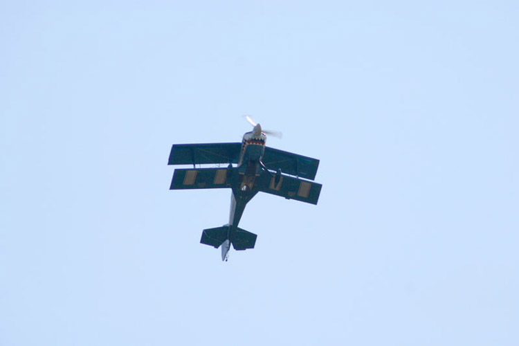

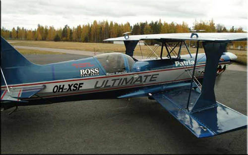

Тут вот ещё какая идея нарисовалась, модель имеет очень копийные пропорции поэтому при минимальных трудозатратах её вполне можно заточить под полукопию. Сижу, чешу репу, чего делать. Порылся в интернете, некопал пару приличных вариантов.
Вот первый, так сказать самый желанный.
Вот только кроме этой фотки больше ничего не нашёл.А одной катастрофически не хватает для документов на соревнования. Покопался дальше и вроде выяснил, что в этой расцветке самолёт летал очень недолго, его продали и перекрасили в другой цвет. Теперь он стал вот такаи.
Фоток вроде как достаточно в разных, так сказать позах :crazy:
Может поможите всёже нарыть фотки первого варианта красно-бело синего??? Никак у меня не получается больше найти.
После этого и буду решение принимать в какой цвет его красить.

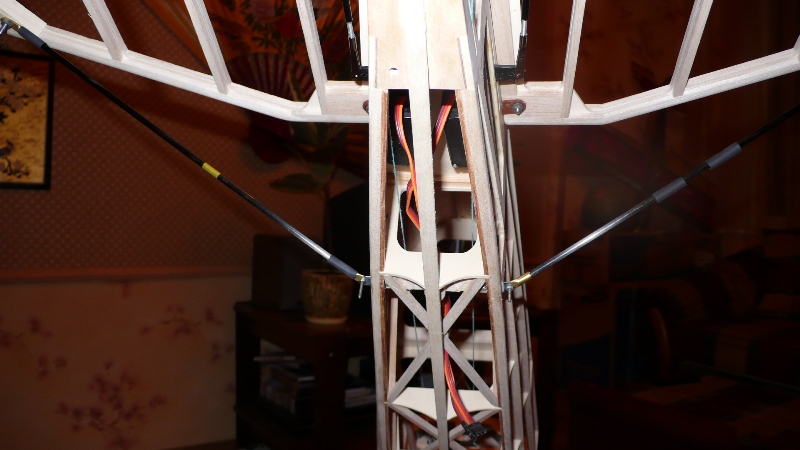

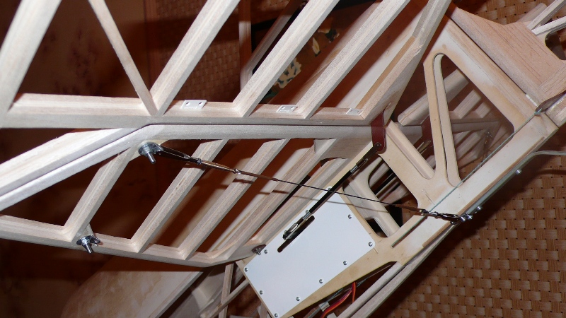

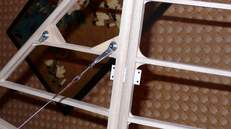

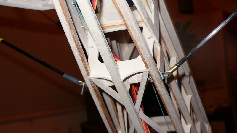

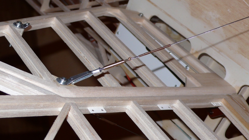

Пока суть да дело изготовил растяжки на стабилизатор, решил немного отклониться от инструкции и сделать более копийно. Ребята с дизайна помогли. По инструкции на модели должны стоять спаренные тросы, по два с каждой диагонали. Сделаю по другому. будет ромб из четырёх тросов и жёсткие подкосы спереди. Так на настоящем сделано.
А пока сегодня только тросики и успел изготовить.

Андрей, привет. Можешь поподробнее рассказать о заделке концов тросов растяжек и конструкции их крепления?
Аккуратненько так получилось.
Игорь, КУ!!! :ku:
А нафик, сегодня только теория, заколебало!!! ВоТки в середине рабочей недели хряпнул :D

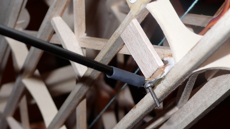

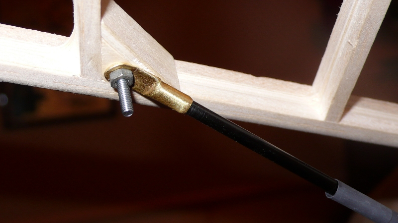

Там всё очень просто. Тросик раздобыл фирмячий, с пластиковым покрытием. Трубочку медную взял такого диаметра, чтобы две жилы с большим трудом туда пролазили. Запихал туда трос смочив его WD-40 а потом в тисках обжал. Ну и естественно для гламура сверху термоусадку прицепил. Теперь дело за подкосами. Проимел дляч них вроде всё.
А именно
- трубка карбоновая диаметром 3 мм.
- Автомобильные клеммы "папа"
- смола эпоксидная.
- стеклоткань.
- немного мелалла толшиной 1,5 мм.
Из этого и буду варганить. :shocked:

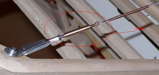

Все понятно, но меня очень заинтересовал приведенный на фото узел-стяжка. Это самопал или такое где то есть в природе?
Хочу позарез такое на Ньюпор...
#214 Bil
Отправлено 04 Dec 2009 - 00:16
Продаются такие на hobbyline.ru в разделе аксессуары для самолётов. четвётрая страница.
стоят.............................фигея, 448 руб за пару. :shocked:
Кстати, вилки - не канают, попробовал натянуть трос посильнее, две штуки расцепились. :on_the_quiet2: Это меня никак не устраивает. Вытащу из них стержень, заменю на винтик М2. И на лактайт его. Если в полёте отцепится этот трос, кранты полные будут.

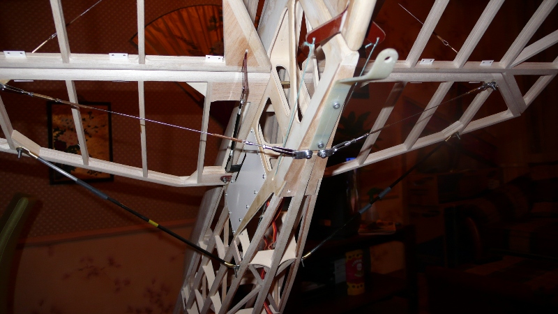

Ну в общем так!

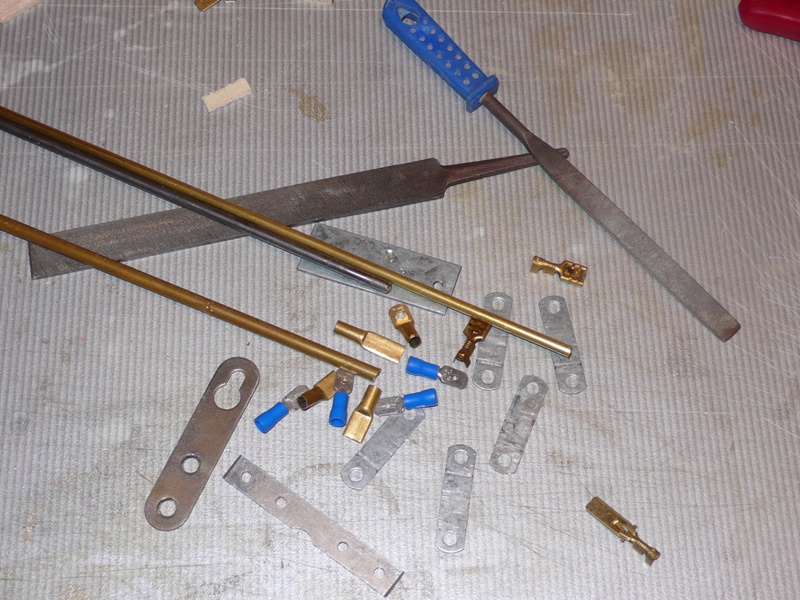

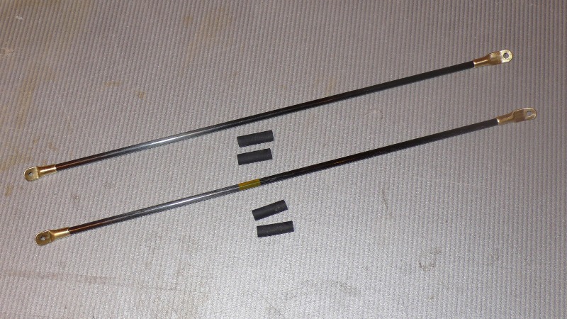

После долгих размышлений и совещаний наконец сообразил как можно сделать более или менее приличные подкосы из того, что имеется под рукой в данный момент.
Вот такая кучка всяких разныж железяк.
В результате трёх дней раздумий и одного вечера неспешной работы получил парочку неплохих угольных палок с законцовками. http://forum.rchobby...tyle_emoticons/default/on_the_quiet2.gif
Законцовеи изготовил из медной трубочки и приклеил их на смолу. Правда трубку предварительно тоже по краям заполнил.
P1210836.JPG P1210838.JPG P1210839.JPG P1210841.JPG P1210843.JPG P1210845.JPG P1210848.JPG P1210850.JPG
Вроде нормально получилось. Ещё просверлю отверстия и поставлю штифоы, на всякий случай.
Тогда трубка законцовка точно не слетит.

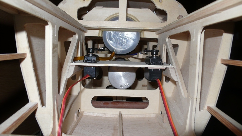

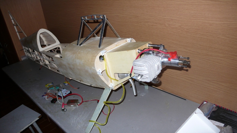

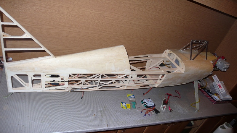

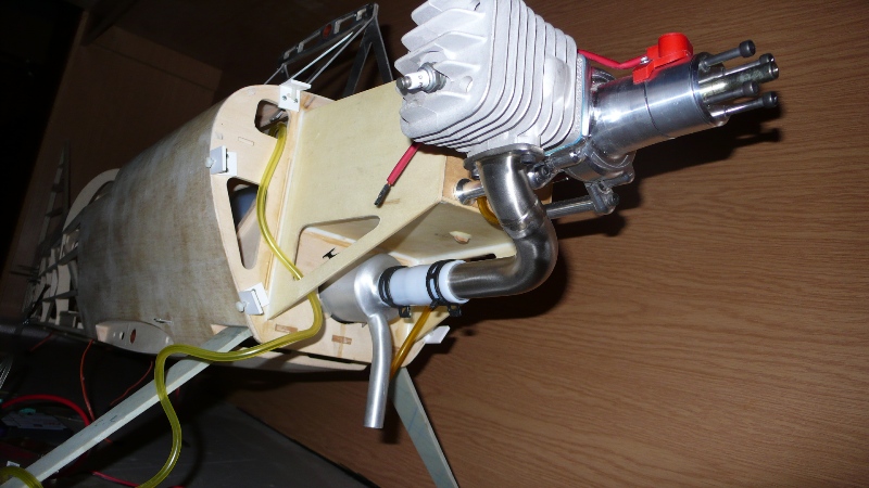

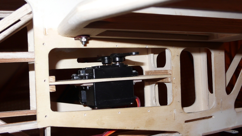

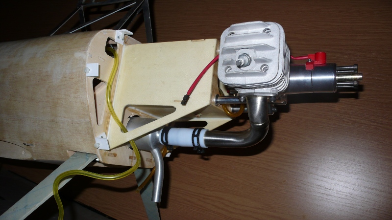

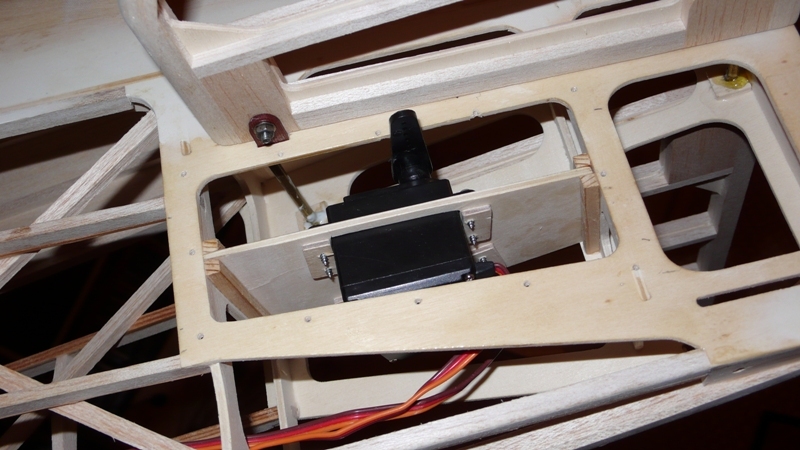

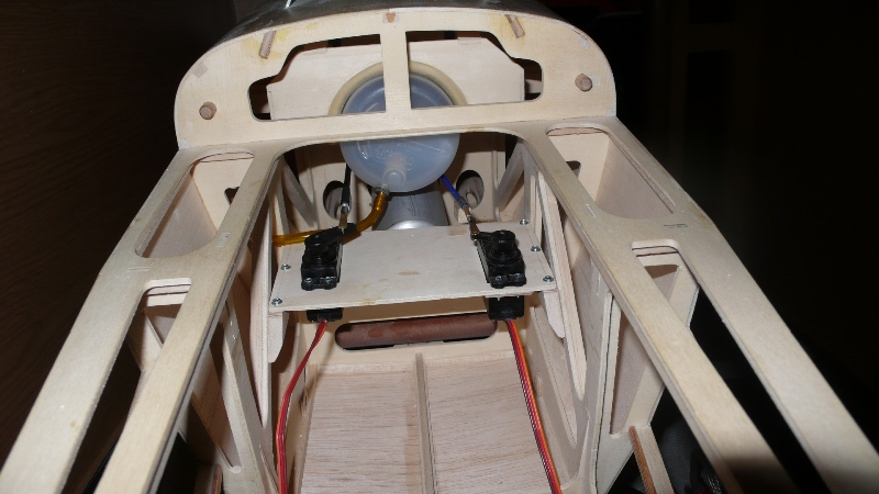

Опять после долгих раздумий и переборки вариантов установил сервоприводы управления газом и подсосом. Всё соображал есть ли необходимость механизировать процесс управления заслонкой чёка. Установка ручного привода потребует очередного отверстия в капоте, а это крайне плохо сказывается на копийноти. Решил поставить серво.
Опять засада........ :shocked: Прямая жёсткая тяга не катит. Пришлось делать гибкий тросик. Да, кстати, установил бензобак и проложил трубки питания, заправки и дренажа. Вот, что пока получается.
Установка сервопривода руля направления не вызвала никаких сложностей. Просто сделал под неё площадку и привинтил.
Ну и на очереди теперь установка вот этого замечательного устройства.
Пока не решил как. Пока думаю. :help_sos:

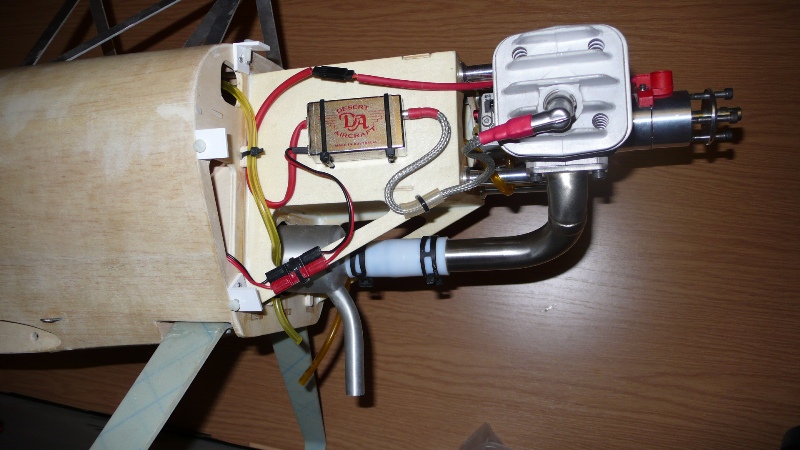

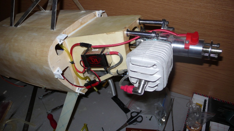

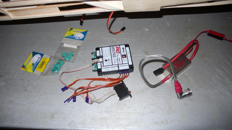

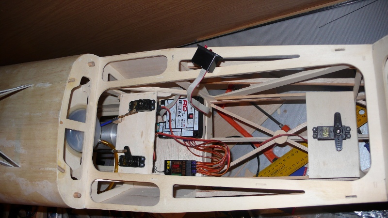

В частности был установлен блок зажигания. Решил разместить его в моторном отсеке.

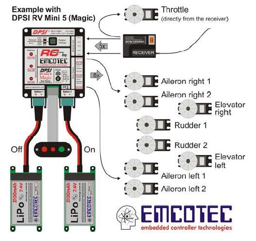

Ну и сделал первую попытку установки приёмника и повербокса. Точнее сделал под них посадочное место, но пока не закреплял.
Ещё думаю как бортовой аккум закрепить. Аккумов планирую два поставить. Сделать резервирование питания. Повербокс это позволяет.
А схема подключения пожалуй будет вот эта.

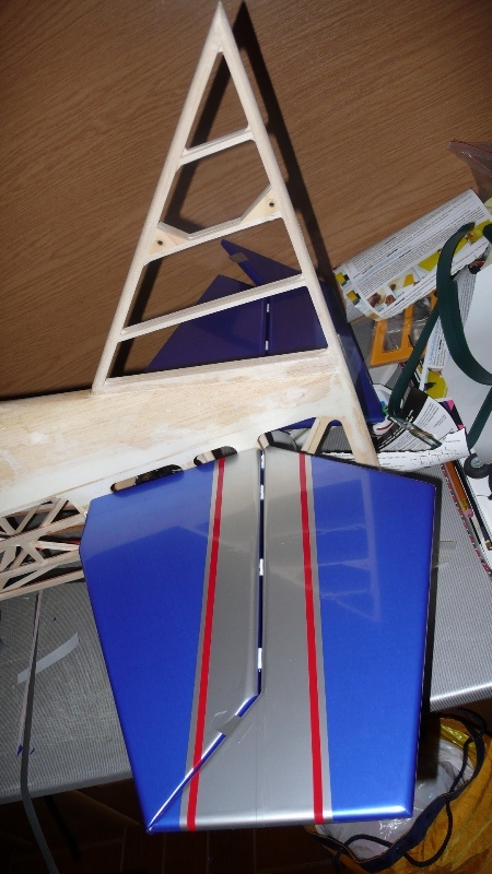

Отправлено 08 Feb 2010 - 00:05

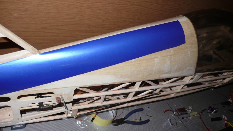

Потихоньну начинаю делать обтяжку самолёта.
На стабилизаторе решил попробовать, что это за плёнка такая - орастик. Попробовал, результат обнадёживает.
Технология обтяжки очень схожа с технологией обтяжки скотчем, поскольку плёнка имеет активный клеевой слой и прилипает сразу, без прогрева утюгом. Утюгом или феном она натягивается. Замечательно. Мне очень понравилось.
Вот, что сейчас получается.
Оригинал.
Подделка.
Коллеги, срочно прошу помощи!!!!
Нигде не могу найти качественную фотку этого самолёта, вид сверху. Могу только предполагать, что крыло имеет такуюже полосу как и стабилизатор. Этого недостаточно. ПАМАЖИТЕ ЧЕМ МАЖИТЕ!!!!! :D
