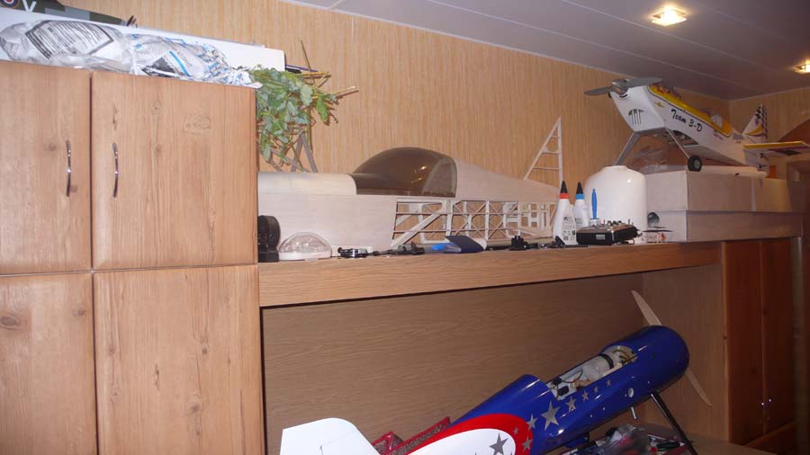

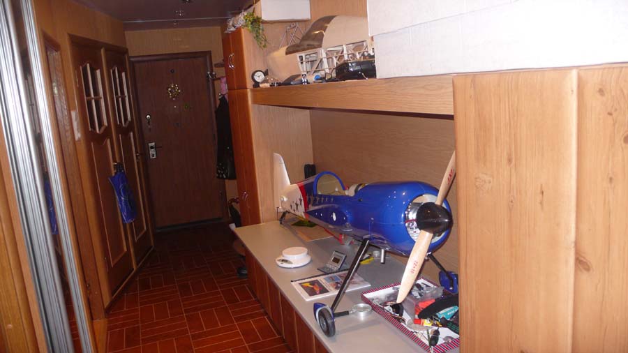

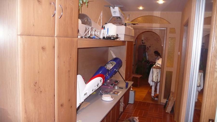

А стройка в коридоре уже закончилась. Как я и говорил, отвоевал себе кусочек жизненного пространства и уже успел его опробовать.

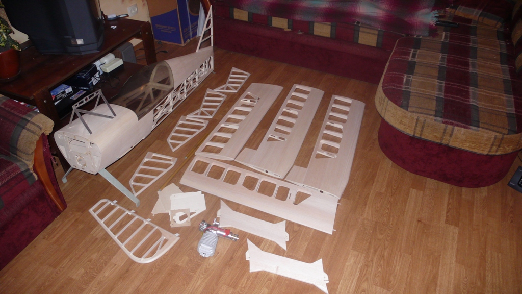

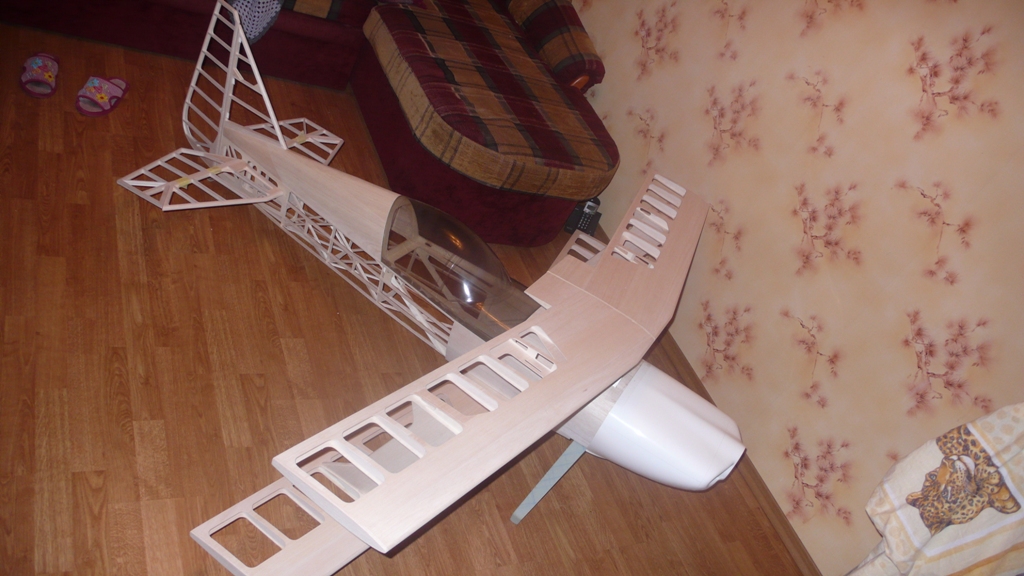

Ну вот, как и обещал, сегодня открыл заветную коробочку с недоструганым БуратиноМ. :blush:
Вообще ожидал увилеть там окаменелые за время долгого отлёживания кости динозавра. :padonok:

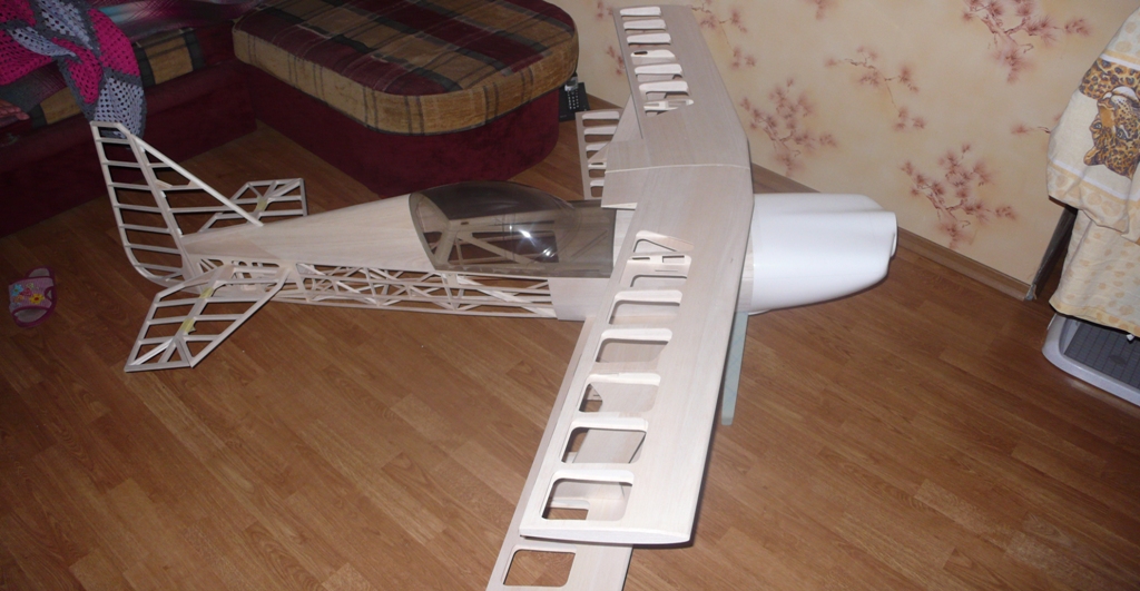

Но, вроде пронесло. В коробочке лежали аккуратно запакованные запчасти недостроенного пипелаца.
Для того, чтобы попытаться придать себе ускорения и вдохновения, решил собрать всё снова в кучу и полюбоваться на работу заброшенную больше года назад, а заодно лишний раз проверить как стыкуются детальки ну и вспомнить на каком этапе постройка была приостановлена. Пожалуй вспомнил!!! :yahoo:
Разложил значит я все на полу, чтобы сообразить что к чему нужно цеплять, да и последовательность этого самого цепляния тоже имеет значение.
Собрал самолётину и вот что пока получил на выходе.
Ну естественно после столь приятной процедуры можно запчасти распихать по углам и заняться сборкой моторамы.

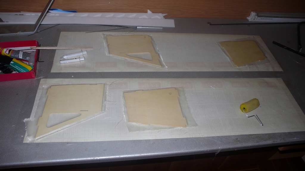

Моторама изготовлена из лёгкой тополиной фанеры и поэтому требует обязательного усиления стеклотканью.
На эпоксидочку я её аккуратно прикатал поролоновым валиком.
Пока пусть сохнет.
Вопрос: это реально дает большой выигрыш в весе или производители забыли о существовании
очень крепкой финской авиационной фанеры? Ведь речь идет о мотораме?(кстати недавно узнал, что ее (финскую)
использует Аризона моторс, сами об этом пишут у себя на сайте), хотя, может быть они покупают у финов тополиную :blush: ???
#191 Bil
Отправлено 28 Oct 2009 - 12:27
Ну я предпочёл бы мотораму из нормальной четвёрки. Почему они сделали её из тополиной фанеры не знаю, наверное свои заморочки, но на ихних форумах все усиливают эту мотораму стеклотканью или углетканью. Некоторые делают как снаружи, так и изнутри. Я пожалуй внутреннюю поверхность тоже укрою. Хотя говорят, что и одного наружного слоя вполне достаточно.
Да, вот ещё, смолка хорошо слепила бутерброд, крепенько так получилось. Сегодня пройду внутреннюю поверхность, короб можно будет собирать и пробовать установку двигателя.

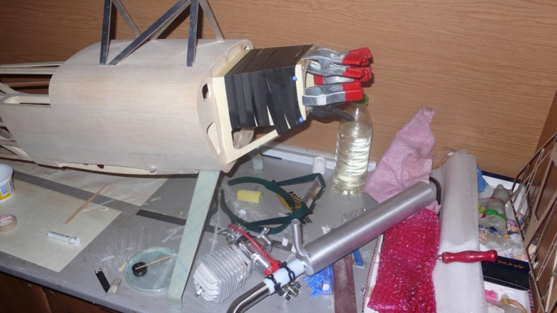

Скоро, как получается, только сказка сказывается. А у меня работа идёт планомерно и, к сожалению пока не быстро. Вот, только что закончил мудрить с моторным коробом.
Как и говорил, зашил его стеклом снаружи и изнутри. Прочность сразу очень приличная образовалась. Вот только смолка имеет рабочее время всего 30 минут, поэтому и приходится делать этот участок работ медленно, по кусочкам. Намазал, прилепил и оставил до утра сохнуть.
Чтобы короб не повело, собрал его в кучу прямо на моторном шпангоуте, но пока к нему не приклеивал. Нужно ещё изнутри и снаружи стыки стеклотканью проклеить, а потом уже и приклеивать. Сейчас всё стянул зажимами и всем, что попалось под руку. :)
Пока сохнет.

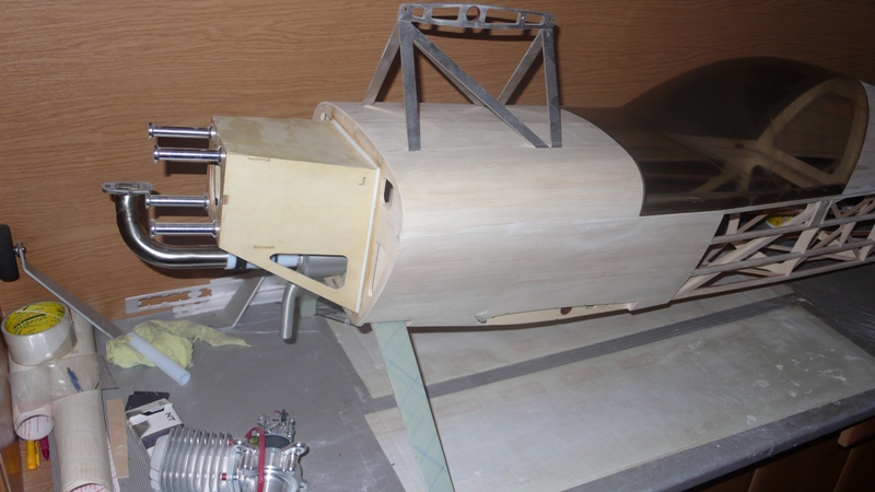

Работа постепенно продвигается вперёд. Честно говоря уже порядком поднадоели эти модленные эпоксидно стеклотканевые работы.
Что сделал.
- Полностью установил моторный короб пока на эпоксидку смешанную со стеклосферой, гадость жуткая этот мелкий порошок ползёт изо всех немыслемо малых щелей... но до тех пор пока не смешается со смолой. Потом супер получается. Шовчики ровненькие, просто заглядение. :on_the_quiet2:
- Примерил глушачёкс и двигатель. Всё сраслось отлично, ничего подгонять не нужно.

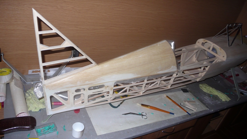

- Прошпаклевал фюзеляж лёгкой шпаклёвкой специально для бальзы.
- Ну и подготовил поверхности к обтяжке стеклотканью. Для этого я покрыл бальзу клеем БФ-6 очень сильно разбавленным спиртом. Клей забивает поры и смола не так сильно впитывается. Пока сохнет.

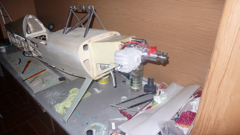

#194 Bil
Отправлено 06 Nov 2009 - 00:09

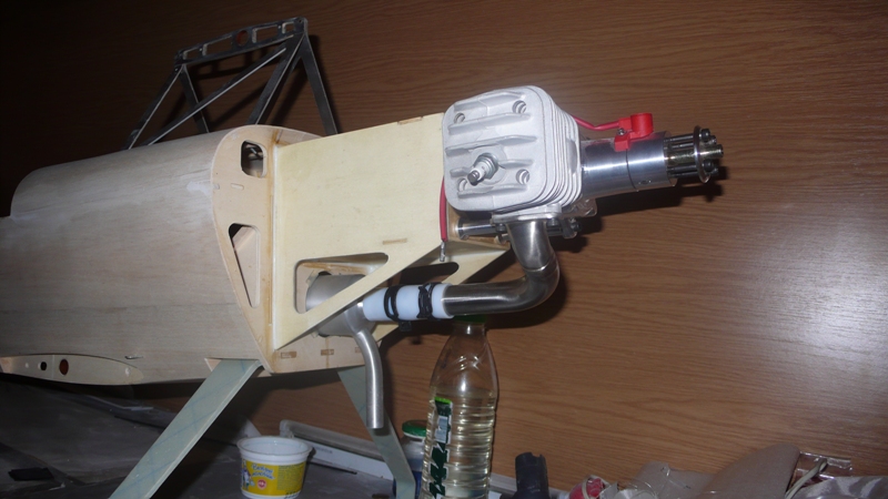

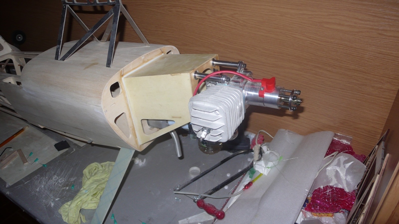

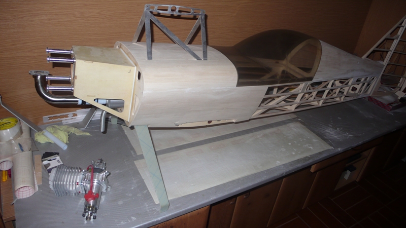

Ура, наконёц нашёл четыре пресловутых болта М6 с дюймовой резьбой (чтоб ей...) Теперь можно проверить установку мотора и глушака как положено, а не на весу. Ну в общем, как и ожидал всё срослось нормальненько!!! :)
Ну и наконец руки дошли до процедуры, которую я сильно не люблю. Но от неё никуда не деться.
Ну что, выдохнул и вперёд.
Поскольку поверхность уже заранее подготовлена, осталось только обмотать самолёт стеклотканью
Ну и естественно макнуть его в жиденькую эпоксидку. :D
Пока сохнет, а на очереди к мумифицированию :) стоит милая мордашка ULTIMATE

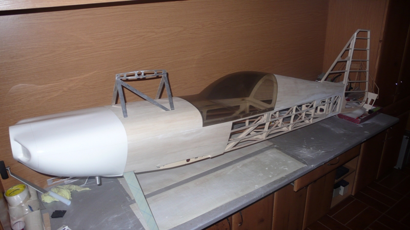

Отправлено 07 Nov 2009 - 20:36
Ну что, коллеги!
Пришло время прикрыть чудную мордашку выструганного Буратины. В общем, как я и говорил - мумифицировать. :)
Погода сегодня не понравилась, летать не поехал.Завтра в Токсово в зал поеду.

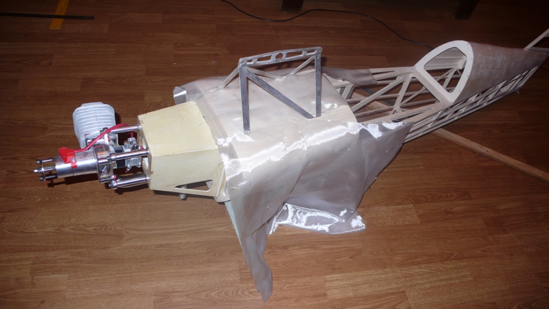

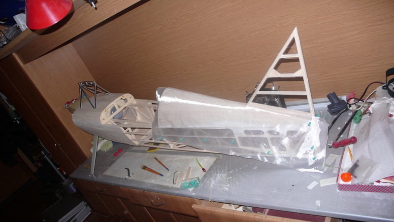

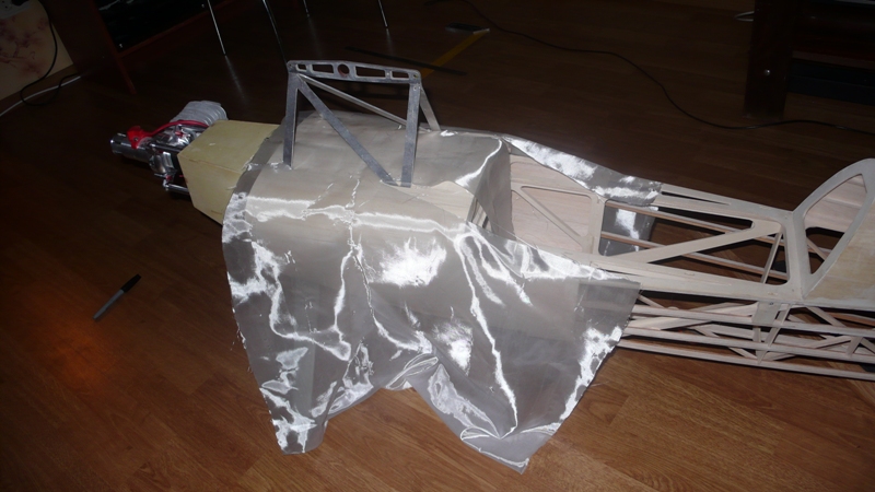

А сейчас хочу показать итог покрытия стеклотканью гаргрота самолёта. Пришлось естественно пошкурить.
Ну и снова почувствовать себя портняжкой. Хотелось укрыть носовую часть одним куском. Для этого пришлось немного покроить стеклоткань. Ножницы нужны очень острые и аккуратненько так аккуратненько, чтобы небыло по краям разрезов бахрамы.

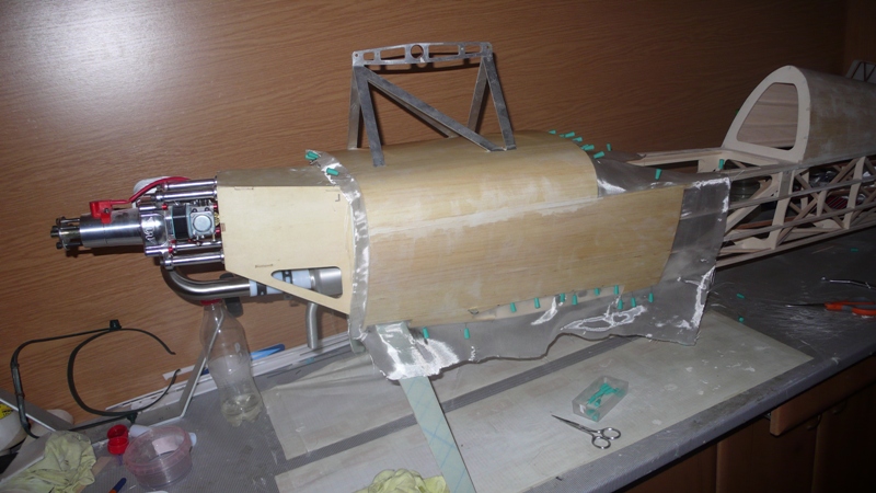

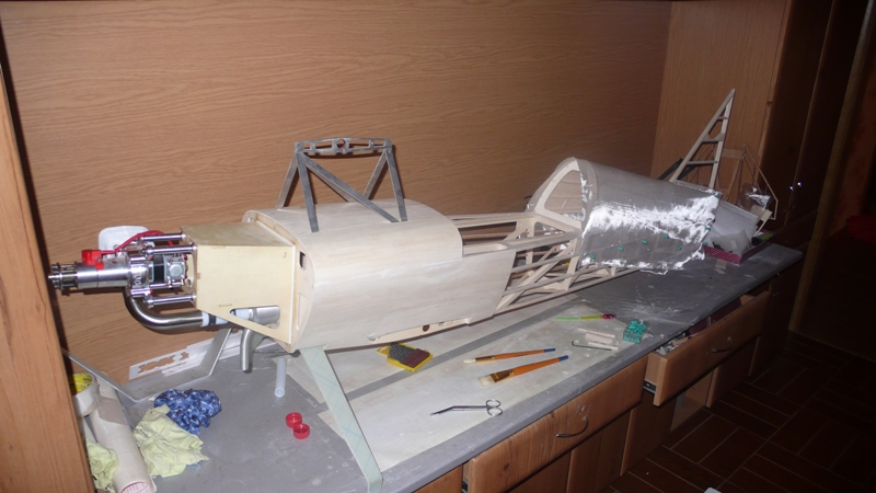

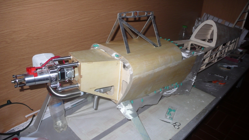

Потом всю конструкцию на рабочий стол и промазываем нежно эпоксидкой с помощью кисточки. Причём смолы нужно для этого самое минимальное колличество, чем меньше, тем лучше. В общем стеклоткань должна прилипнуть к бальзе и на вид должна бвть практически сухой.
Ну пока всё, оставляю сохнуть. Пошёл готовить на завтра зальник. Буду облётывать.

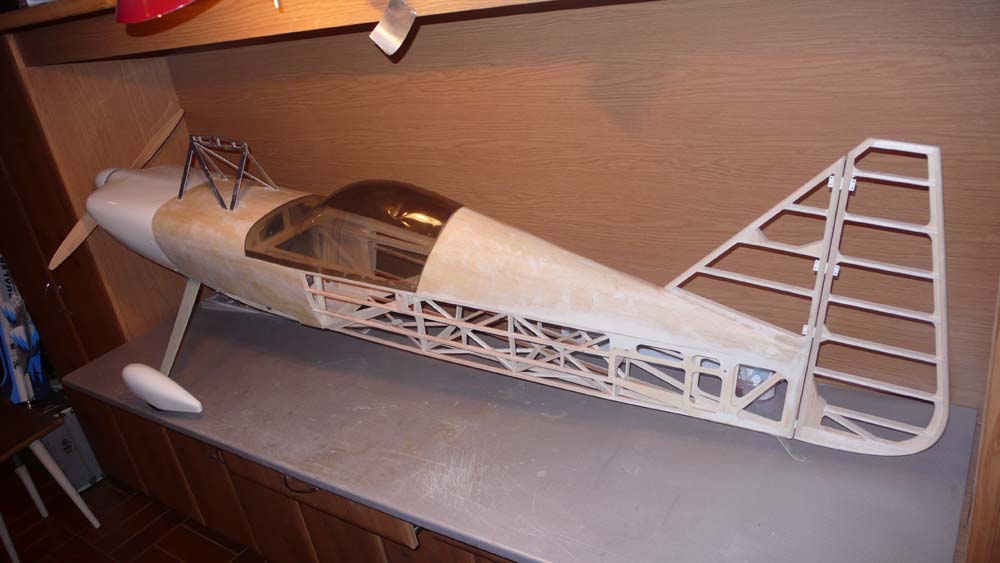

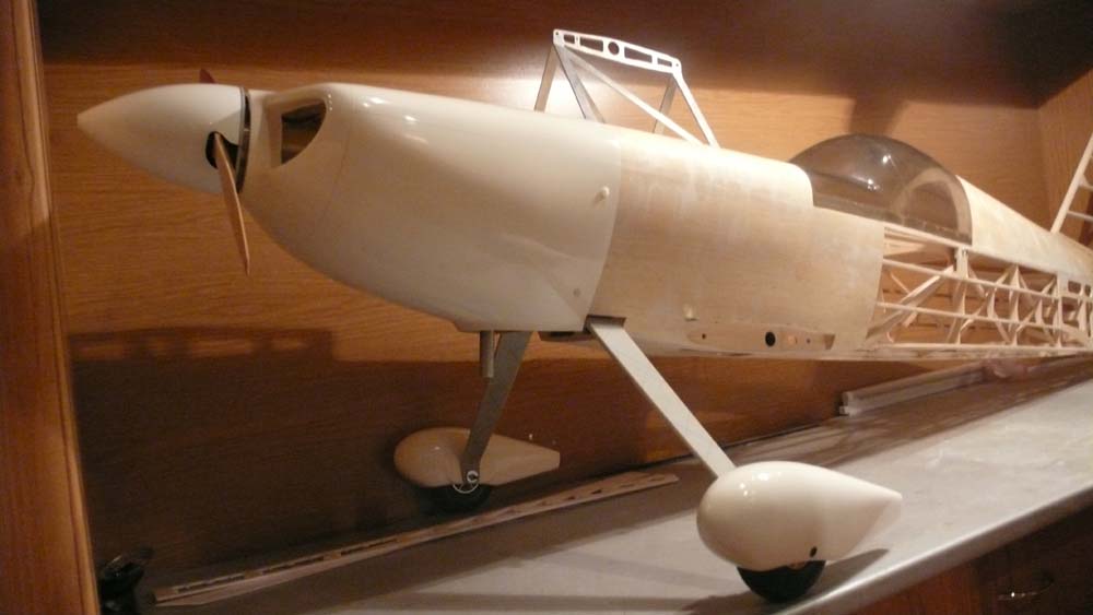

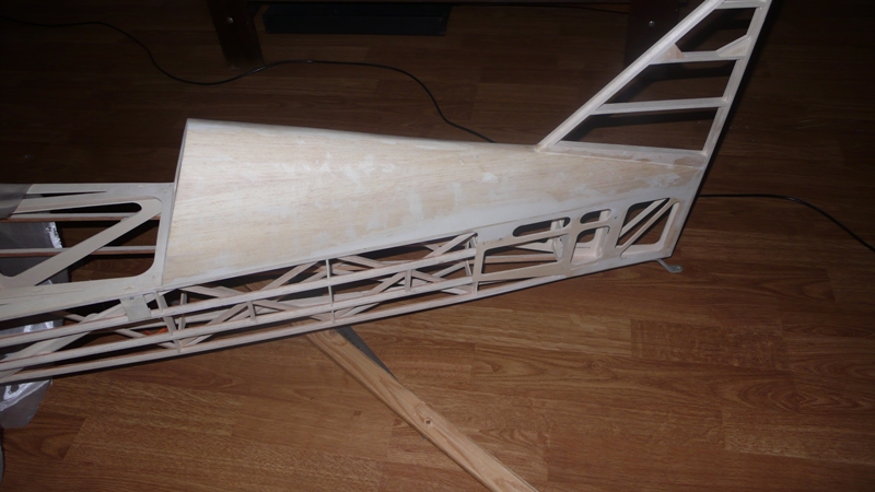

#198 Bil
Отправлено 17 Nov 2009 - 13:05

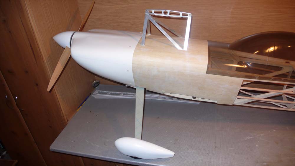

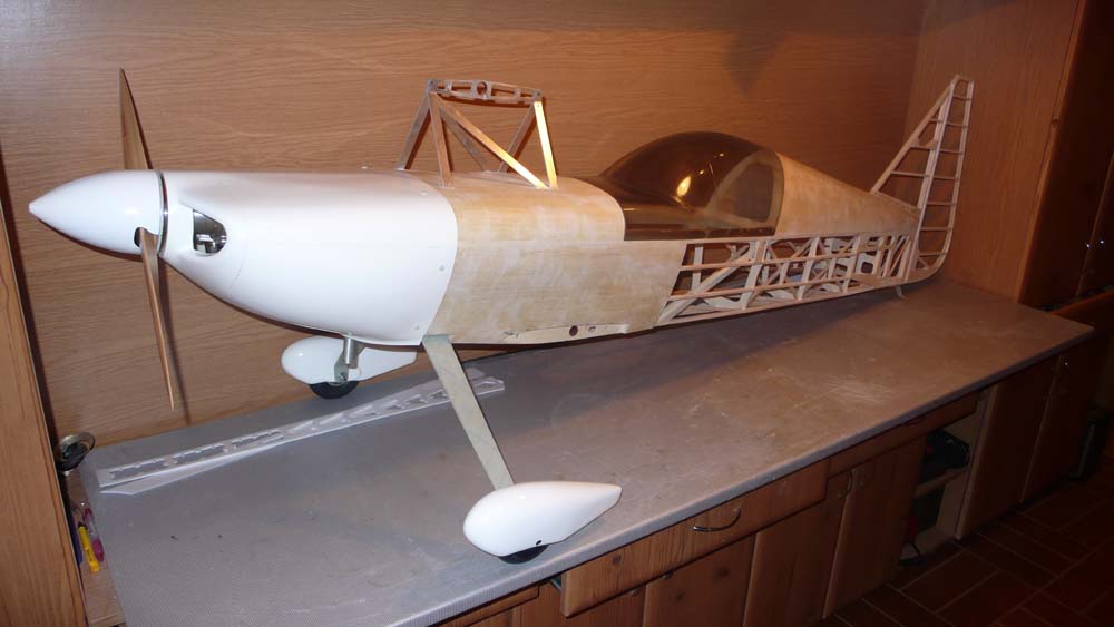

Работа над самолётом понемногу продвигается вперёд.
Что за это время сделано:
- полностью обклеена стеклотканью бальзовая обшивка фюзеляжа. Ну естественно после обклейки и просыхания смолы я обработал её мелкой шкуркой. Прочность существенно увеличилась и внешний вид стал несколько лучше.
- Установлен и подогнан под посадочныё места капот. Кстати, крепится он на пластмассовые винты М4. На мой взгдяд очень неплохое решение, такие винты при вибрации двигателя будут меньше разбивать посадочные отверстия капота.
- В углепластиковом коке сделал прорези под установку пропеллера. Долго с ними провозился, очень хотелось сделать аккуратно, поскольку кок нестандартный, он копийный. Вроде получилось всё ОК.
- Установил на шасси колёса и обтекатели. Там всё оказалось очень просто, в общем ничего нового для себя не нашёл.
А выглядит это всё примерно вот так.
Ну и ещё одна фотка.
