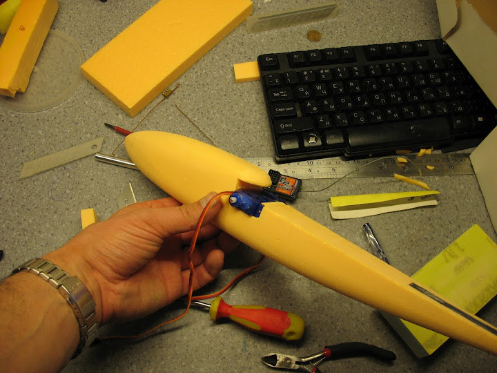

Теперь думаю - врезать сервы в крыло, ставить их в фюзеляж по нижней плоскости профиля или просто подвесить болтаться - всё равно с моими навыками толку от них немного :fly:
#186 MAGICIAN
Отправлено 09 Sep 2012 - 16:31
Можно сделать как у меня.
Сервы сперва обмотать разок малярным скотчем.
Или капитально в фюз:
