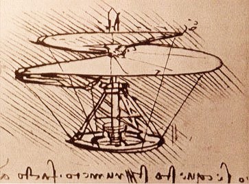

У меня есть зарисовочка - как эта штука примерно будет выглядеть. Я бы выложил сюда, но боюсь - заказчик не слишком будет радоваться, если я растиражирую нашу идею по всему интернету.
С зарисовочкой не угадал?
Концептуально под Ваше описание вроде подходит :rolleyes:
