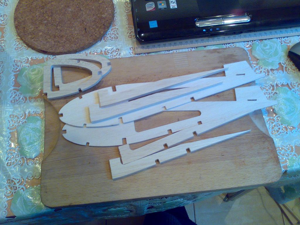

Если не против, буду глупые вопросы задавать?

Угу, эт фан. Напилено вроде достойно, упаковано тож норм. Почтари ниче не поломали:-)

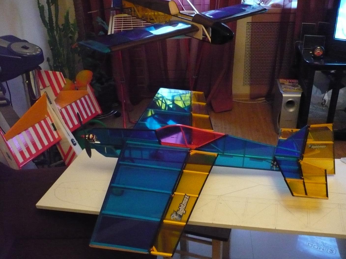

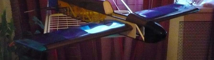

фанчик нормуль!бум следить за постройкой.--- собрал себе парту,очень верткая штучка.
Сообщение отредактировал Bil: 05 Jun 2009 - 11:09
#7 Bil
Отправлено 05 Jun 2009 - 11:07
Ага, вижу знакомые контуры! Быстро дело делается!!! :)

спасибо за редактирование!а самик я давно собрал,впихиваю аппаратуру.
и всем советую по возможности делать самики из нормального материала.
это не в тему---будем следить как идет сборка сыра.

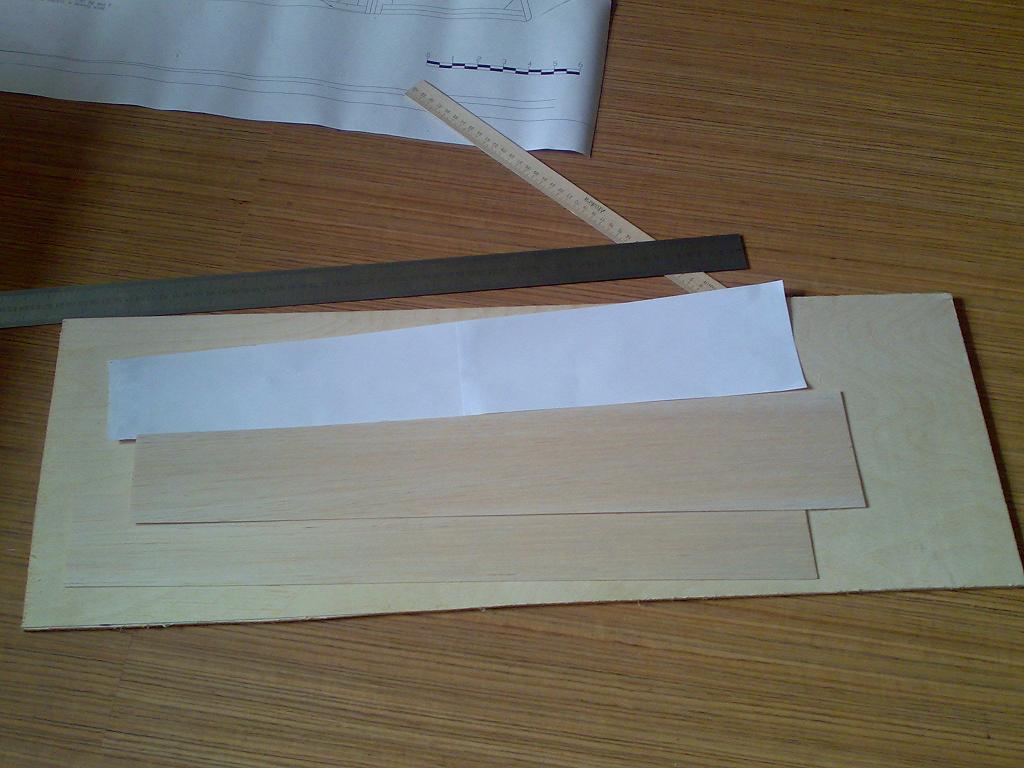

В ките основная рейка 6х6. Основная в смысле почти все из нее. Так вот вес (плотность) реек различается в два раза с лишним. На лонжероны взял самые тяжелые, пары подобрал. Вопрос вот в чем, на переднюю, заднюю кромки тож потяжелей взять, а на оперение, элероны по легче, или на оборот? Носик крыла зашивается полностью бальзой, задняя кромка тож усиливается.

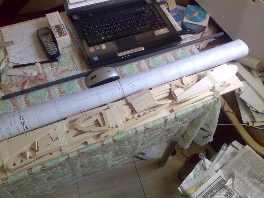

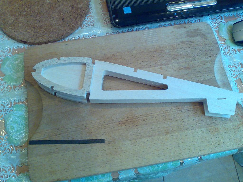

Пока почти все по инструкции.

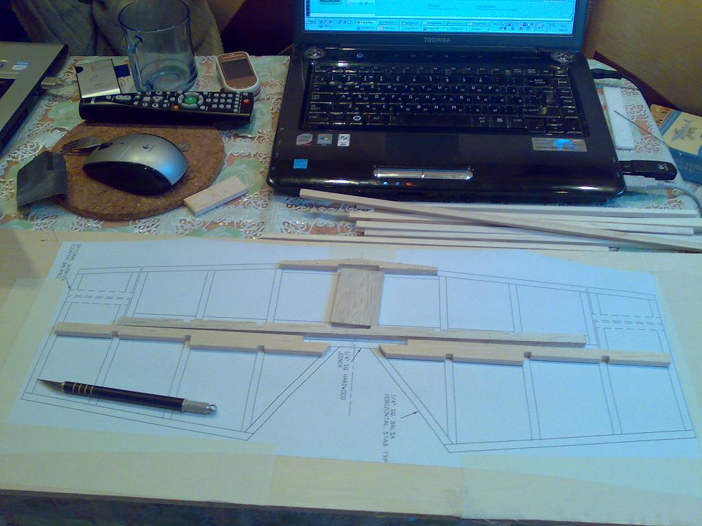

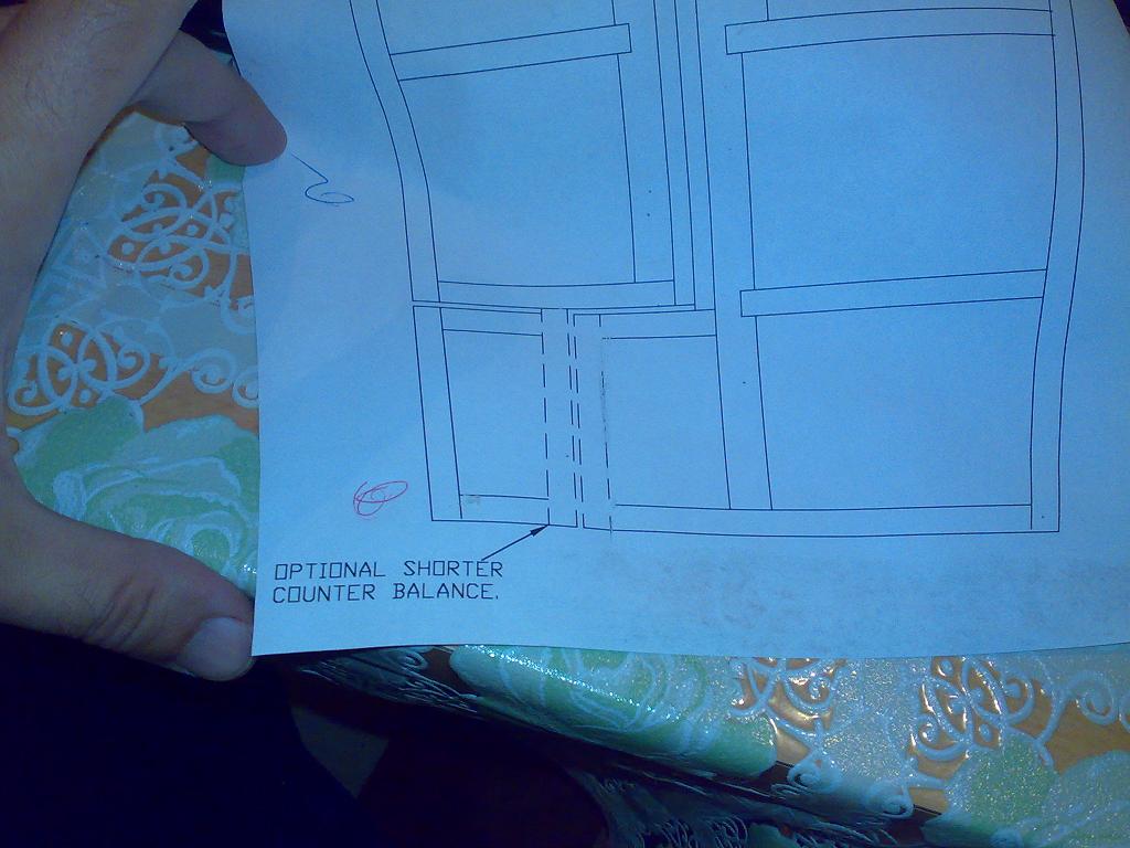

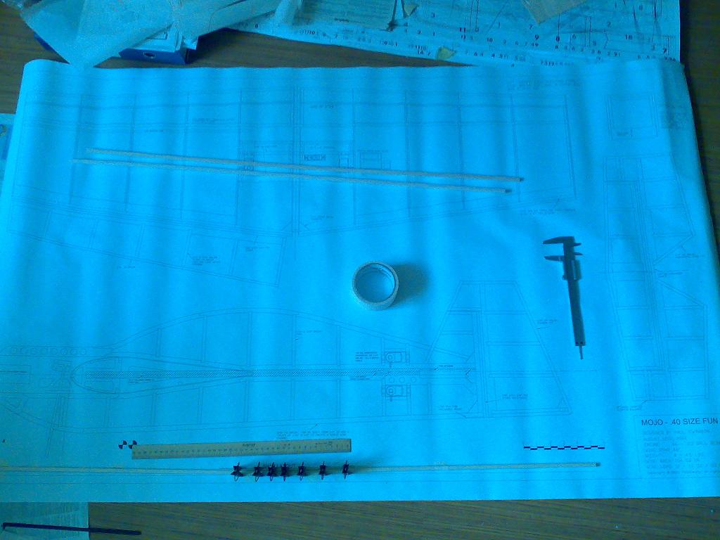

Фотка чертежа. Зачем не знаю, но обещал.

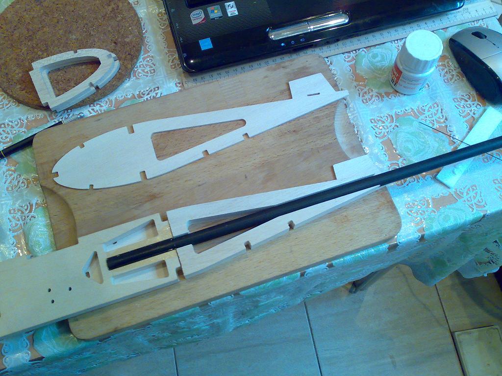

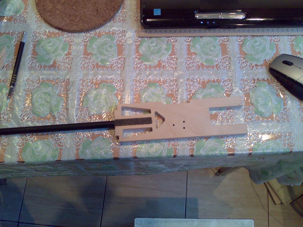

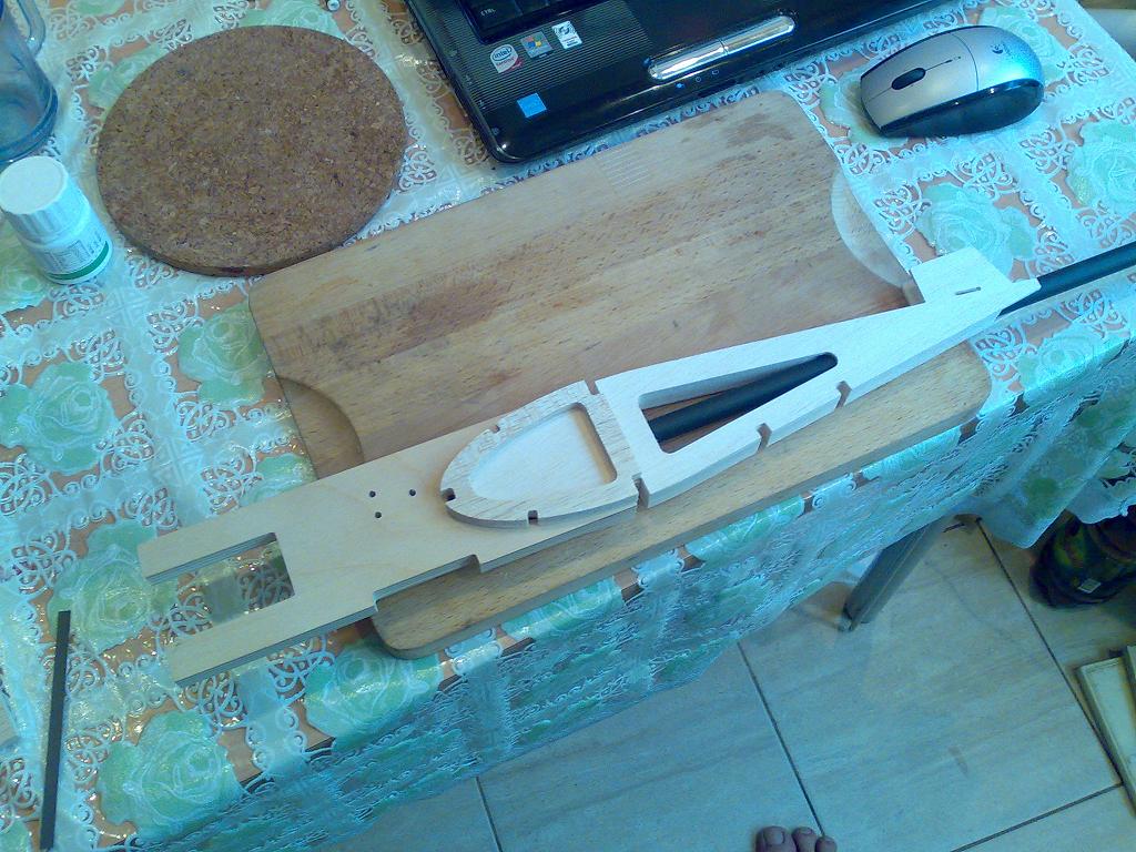

Первым делом в мотораму клеится карбоновая труба:
Труба пролегает через весь фюз. По словам автора, такая конструкция позволяет сильно выиграть в весе.
Но сейчас оно нужно в качестве шаблона для сборки корня крыла.
После этого моторама с трубой прячется до окончательной сборки аппарата:-)

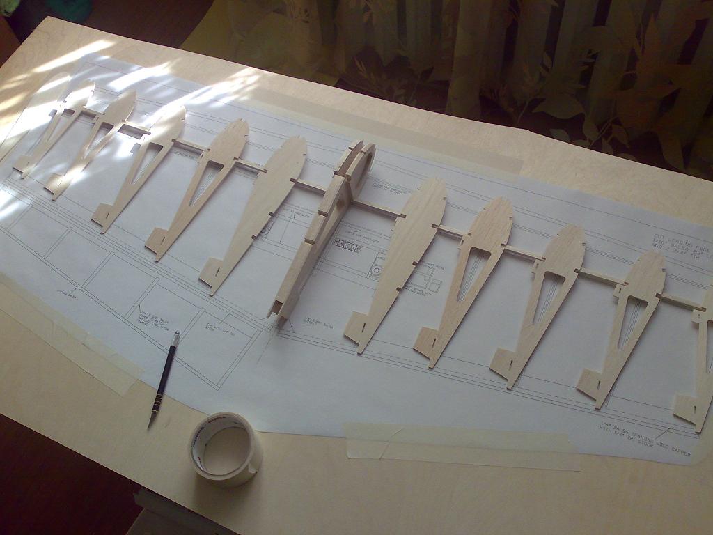

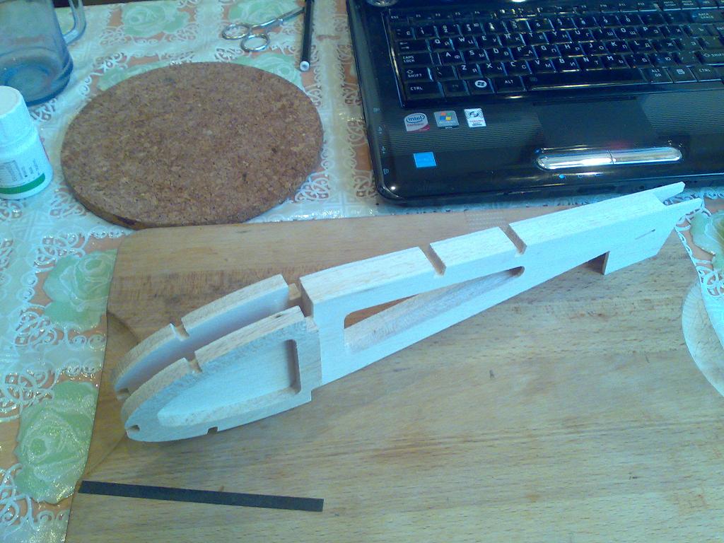

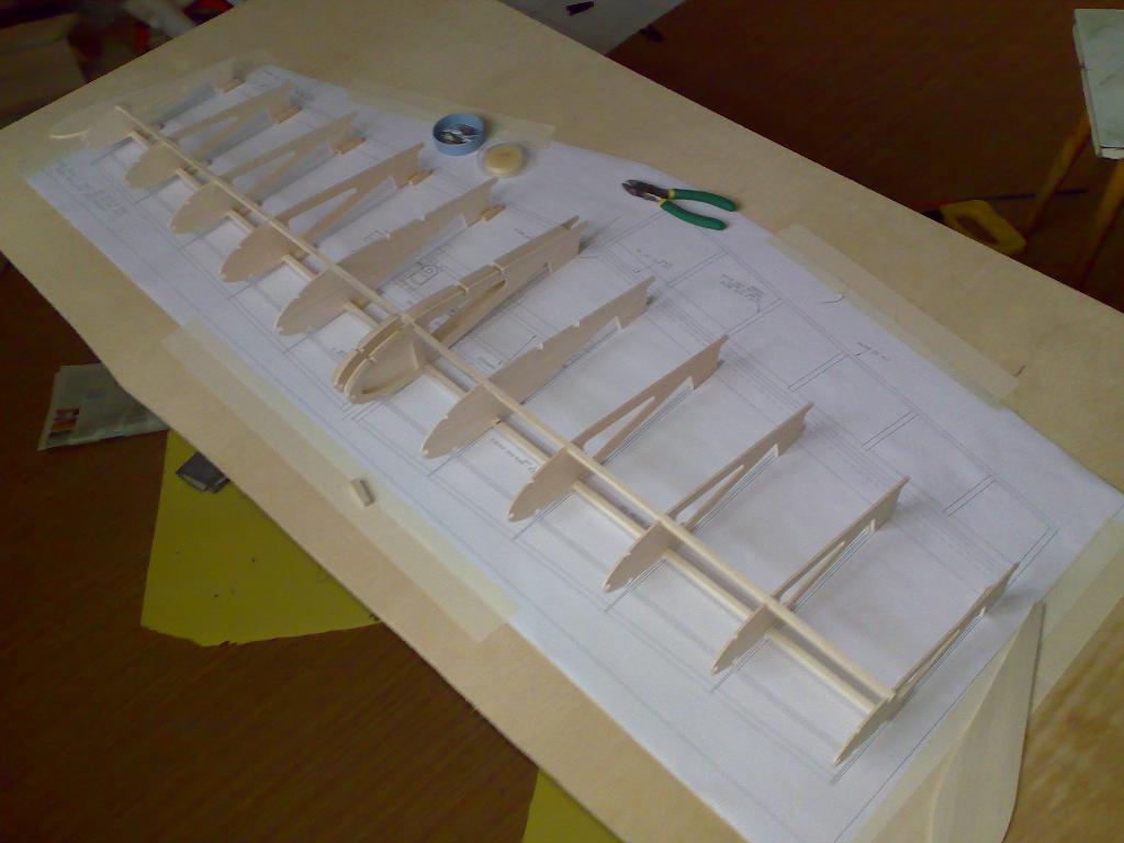

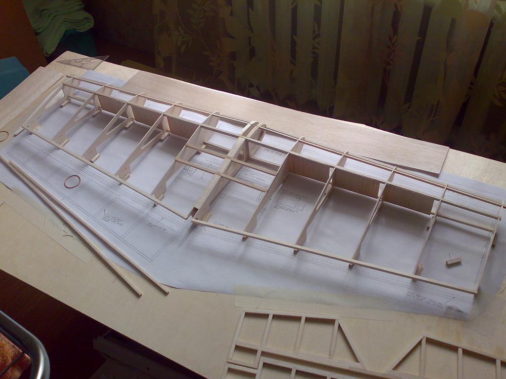

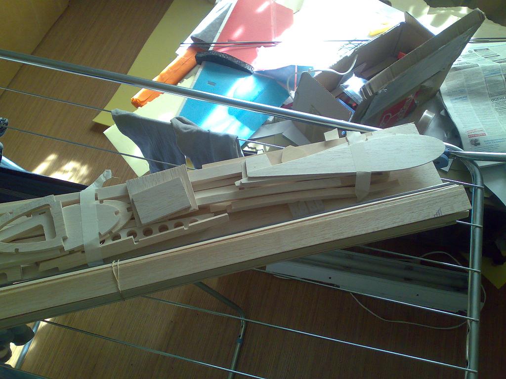

Пока клеится корневая (центральная) деталь крыла, разберемся с лонжеронами.
Крыло имеет заужение, так что лонжерон не прямой. На чертеже есть специальный шаблон. Рейки клеятся в стык. Усиляется все бутербродом из карбона, и деревяшки.
Тем временем, подоспела корневая деталь крыла. Получилось вот че:

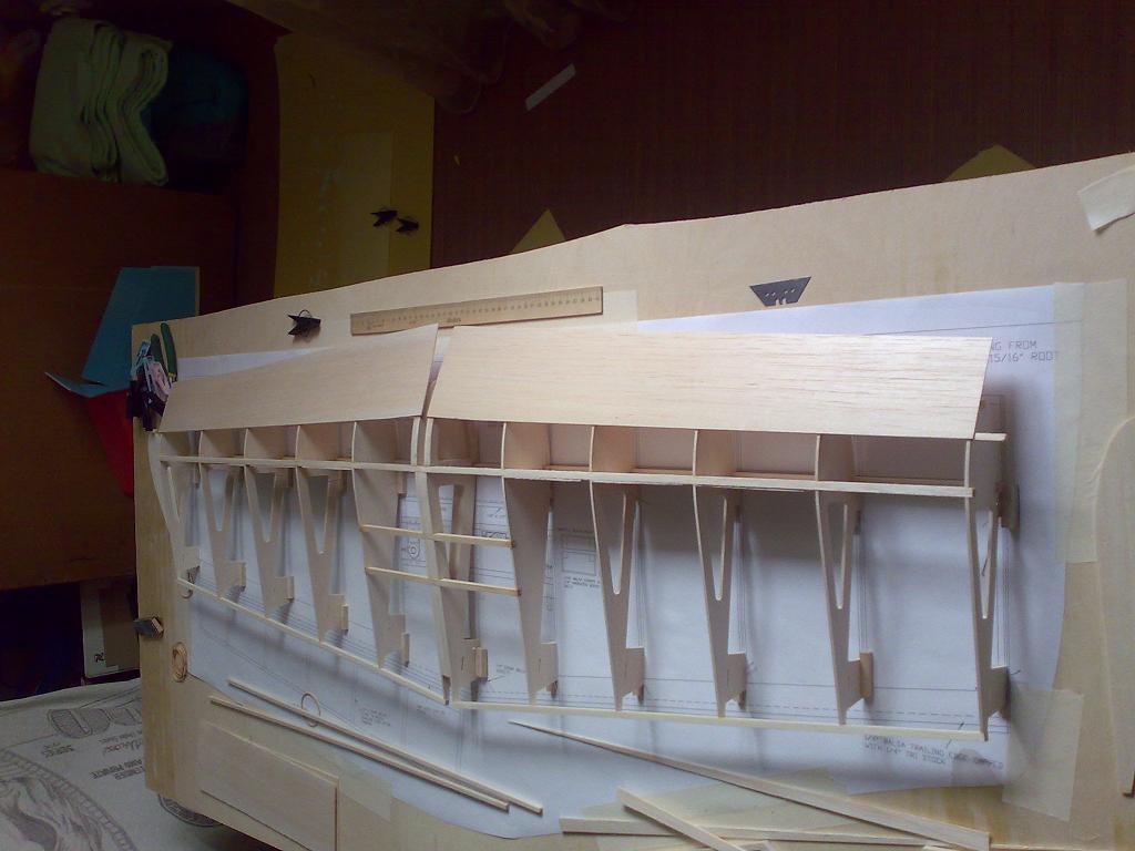

Терь надо на стапель:-)
Вот пока так:-)
Сообщение отредактировал AsMan: 05 Jun 2009 - 20:30

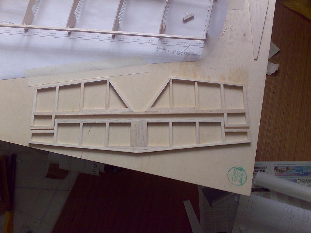

Собрал вечерком стаб.
Напиленые детали малянс не совпадали с шаблоном. Но эт не критично, даж можно сказать совсем не критично, видать автор унифицирует производство:-)
В мануале прелагается два варианта РВ, с противовесом, и с недопротивовесом. Второй вариант, по словам автора, более предпочтительней при посадках с хариера. Типа цеплять не будет. Эт как раз мой случай, по этому сделал по второму варианту.
Получилось вот что:-)
Там пока не хватает треугольных реек в которые будут внедряться петли.

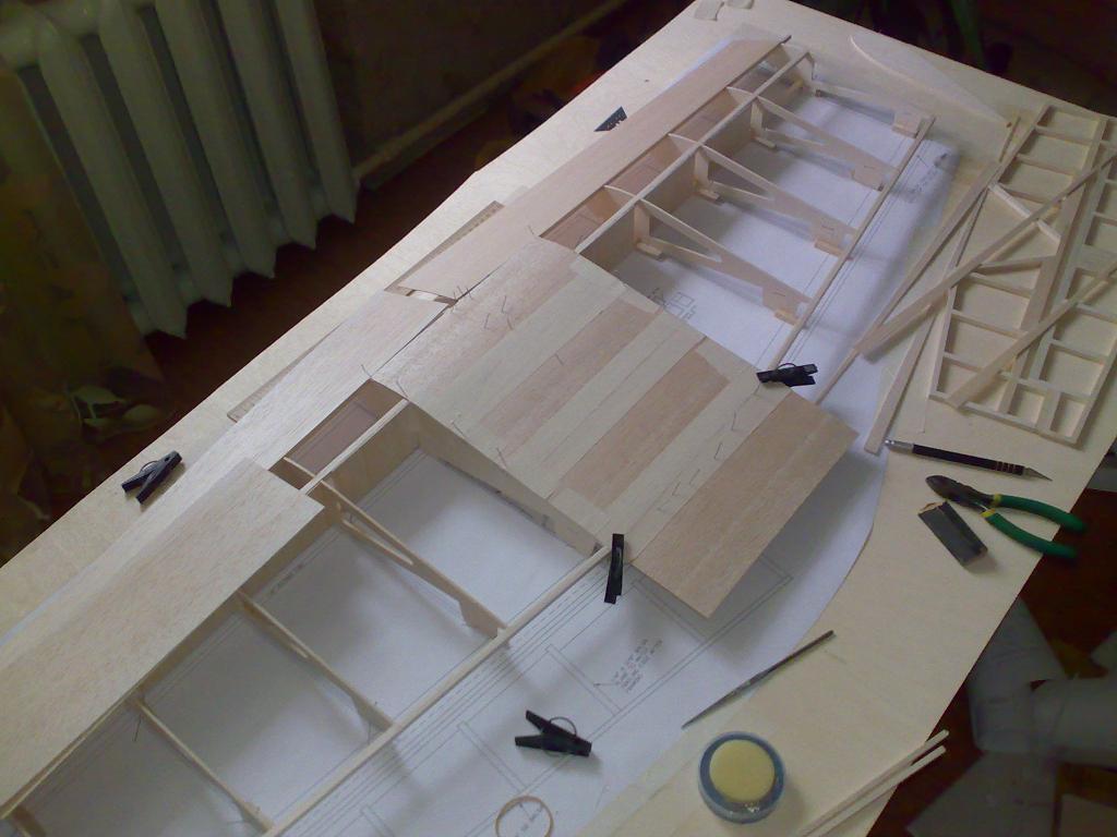

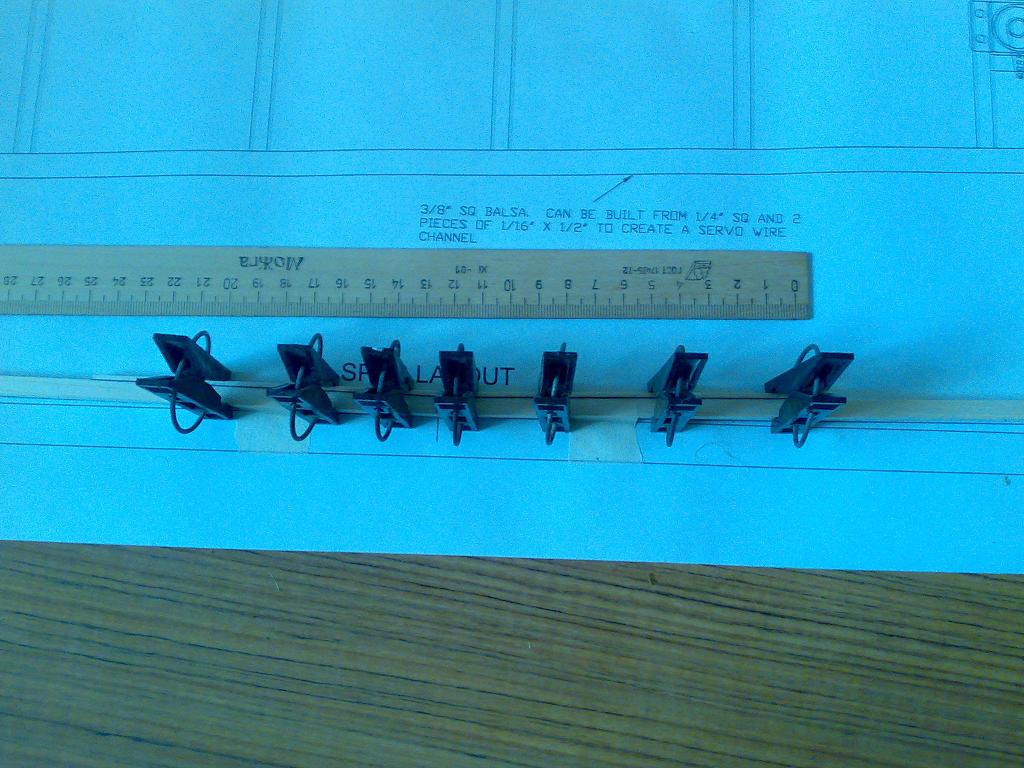

Крылышко пока по инструкции.
Долго думал как закрепить заднюю кромку. Потом плюнул, приклеил на руках :tease:

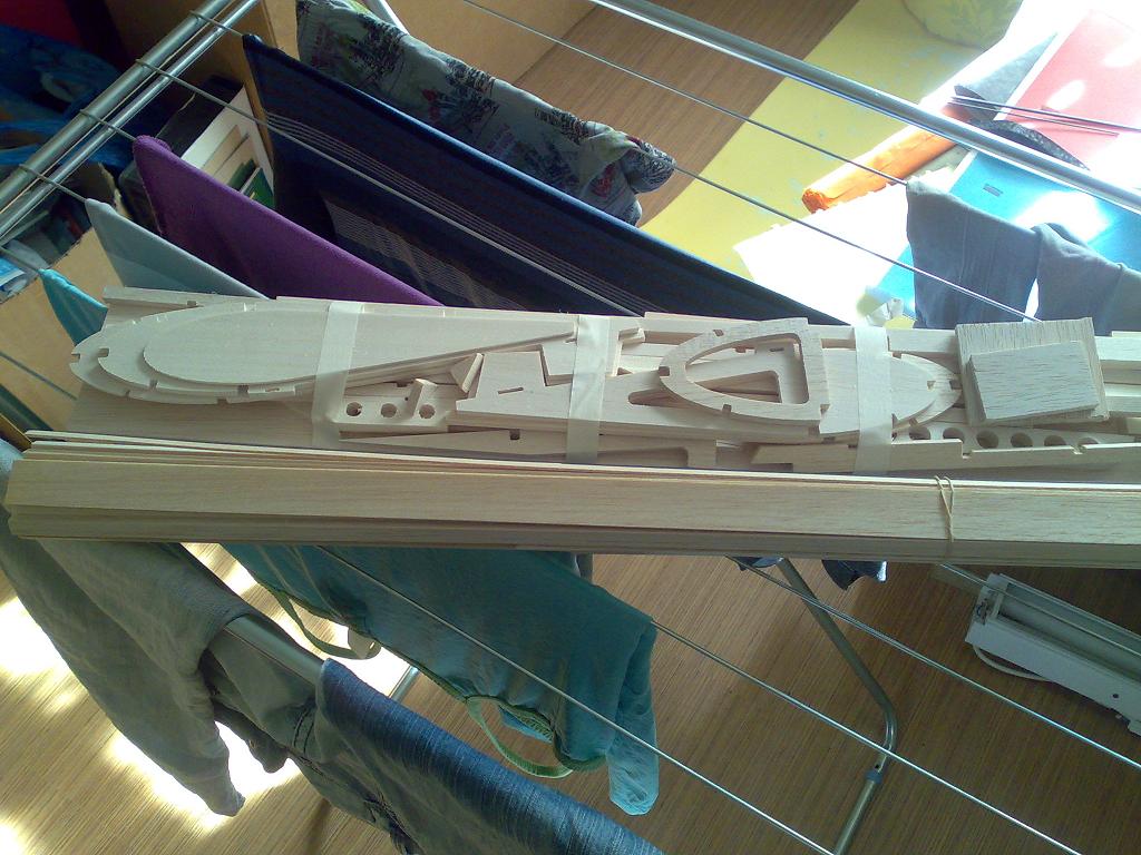

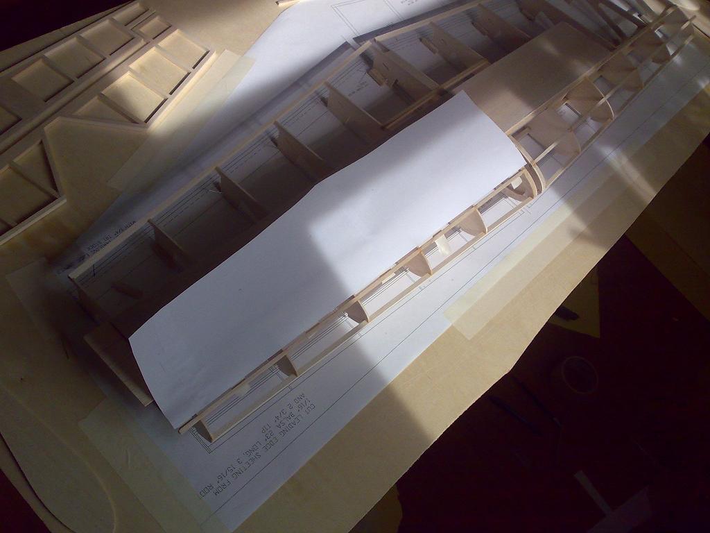

Дальше, по инструкции, подготавливается зашивка лобика:
Пока все. В настоящий момент крылышко выглядит так:
Осталось приладить планки по задней кромке, и можно будет переворачивать:-)

бальзу на лобик намочить и на подходящей болванке придать форму,для быстроты сушки(утюжок)
передние кромки скруглить а где петли фаски(хотя есть треугольные рейки)

То что лобик намочить, написано, ток гнуть по месту, оно уже приклеено:-)
Скруглить думаю переднюю кромку стаба и заднюю РВ, чтоб обтягивать сподручней. Стоит ли? Обтягивал раньше только бумагой и лавсаном.
