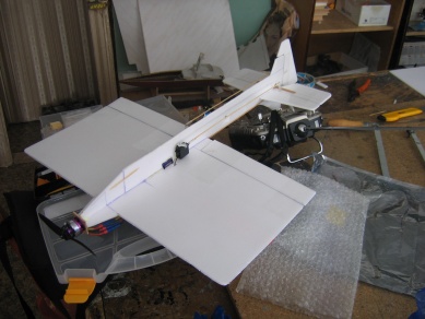

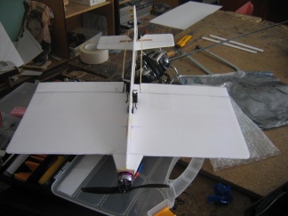

Доброго времени суток коллеги!
По причине плохой погоды очень уж мне захотелось летать в спортзале.
Подумав сел и за вечерок склепал прототип модели:
Размах 480, длина 550, хорда крыла 250. Хорда неподвижной части крыла 210, элерон 40.
Мотор 25г. заявленая производителем тяга на трехбанке 300г. На двухбанке с винтом 7х4 на глаз грамм 180, с винтом 7х6 получше.
Три сервы е-скай 9г., приемник хайтек 8г.
Полетный вес 150г. Нагрузка на крыло ~12г/дм2

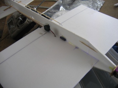

В целом очень неплохо. На улице в штопор я не смог свалиться при всем желании. Выключаю двиг, останавливаю модель в воздухе, а оно висить :D
Ветра сильного боится.
Зальные испытания. Три подхода, три краша :) Стены передвигаюца емае! Устав клеить мотораму на место, срываю оборудование, центрую. Елки палки, летает с руки как икар... Порхает) Металка блин.
Выводы:
Элеронов не хватает. На большой скорости сложно успевать думать куда срулить, на малой не рулится.
Прочность не для новичка в ограниченном пространстве.
Построена модель два. Но об этом в следующем выпуске новостей :) Думаю вечером.

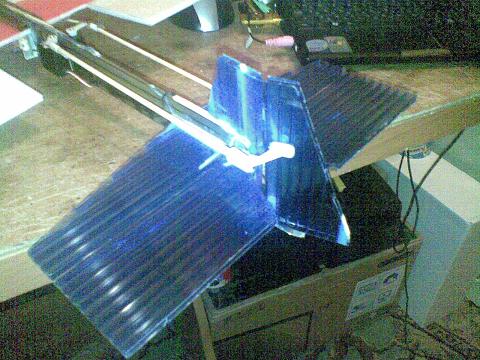

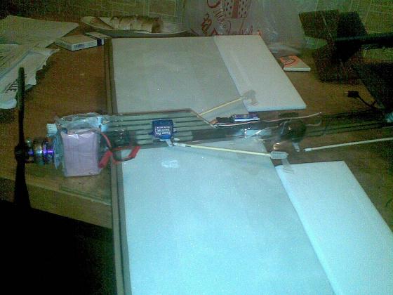

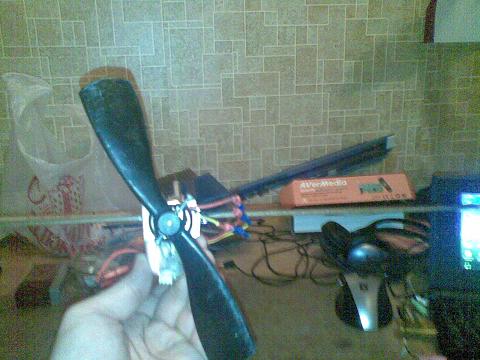

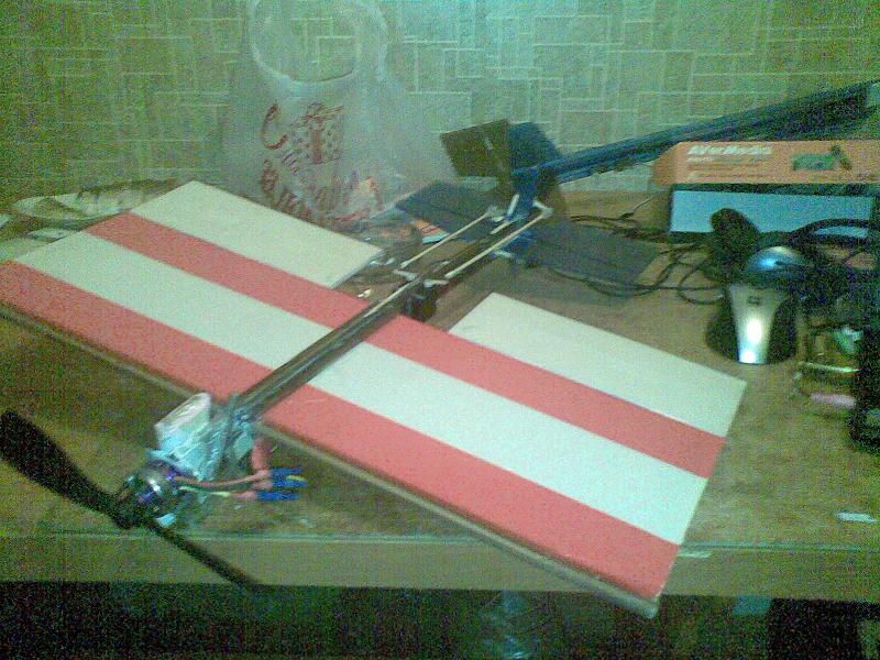

Итак версия 2.
Сразу фоты чтобы было понятнее о чем речь.
В сборе:

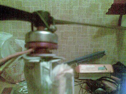

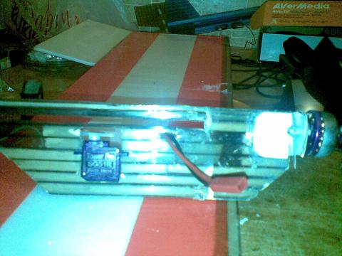

Обвес:

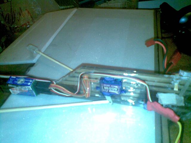

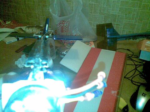

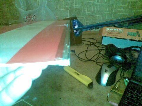

На переднюю кромку крыла одето полторы соты коропласта, в крайнюю соту вставлена бальзовая рейка.
В фюз вставлены бальзовые рейки для прочности. В центральную соту необзодим карбон:
Как-то так :D
Вес голого фюзеляжа с усилениями и моторамой около 25 грамм.
Размах крыла 500мм, хорда неподвижной части крыла 170мм, элерон 80х200.
Размах хвостового оперения 240мм. Корневая хорда стаба 7 сот, концевая 3.
Элеватор 8 сот.
Руддер на глаз, 9 сот.
Проп 11х8 обрезаный до 7х8.
Двиг фик знает, 25гр, тяга на 2х банках 200гр.
Полетный вес самолета около 190гр. Перегруз, думаем над улучшением, но и то что есть по залу летает отменно, просто вертикаль плохо держит.
Прочность - повторюсь - нереальная. Такие удары пережил, что страшно смотреть) Знаю что уже обещал, но тем не менее - видео будет, у пакетмэна никак не заберу.
Сейчас мыслю над установкой второго крыла, той же площади. Бипланчег хочу испробовать.
#9 Krat0S
Krat0S
  • 363 сообщений
  • Город:Краснодарский край
Отправлено 03 Mar 2009 - 19:53
Ах да - крыло вставляется с натягом в прорезь фюза и фиксируется скотчем. Никуда не выпадает.
На восьмой фотке можно увидеть опору крыла - планка коропласта в три соты с вырезаной центральной вставлена в прорезь и приклеена.
Вся сборка на циакрине и скотче %)
Сообщение отредактировал Krat0S: 03 Mar 2009 - 19:56
