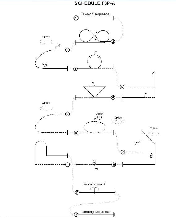

F3P - это пилотажный комплекс специально разработанный эля выполнения в закрытых помещениях (INDOOR)
Это достаточно сложный комплекс, но учиться пожно начиная с простых фигур постепенно усложняя задачу. Лично я освоил только 1/3 от него.

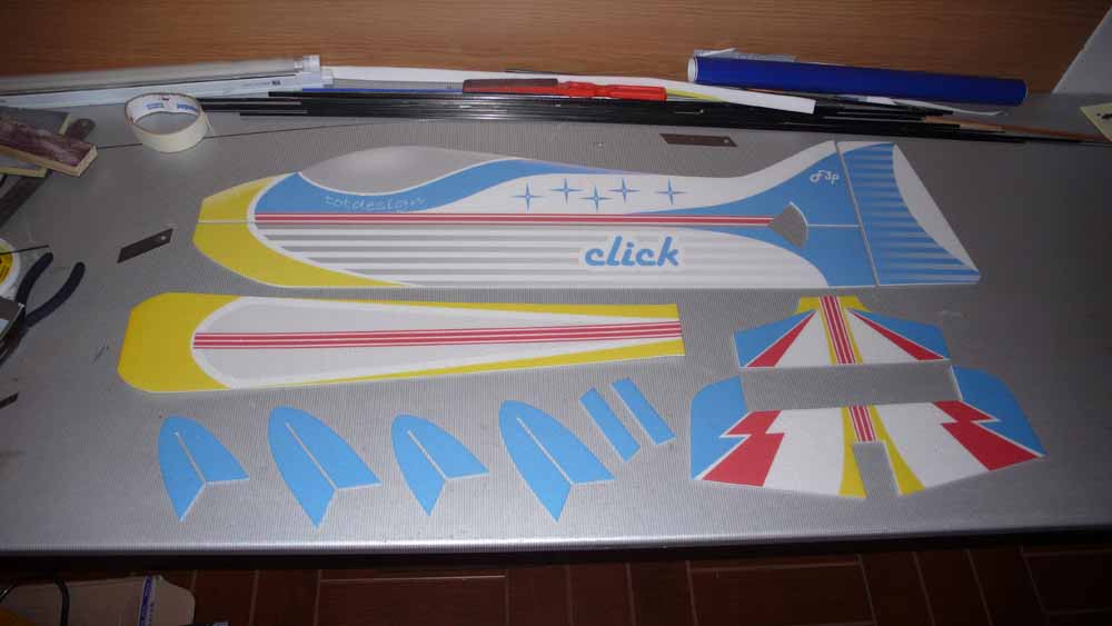

Для начала необходимо подобрать чертежи их в интернети можно много найти, причём самые различные варианты.

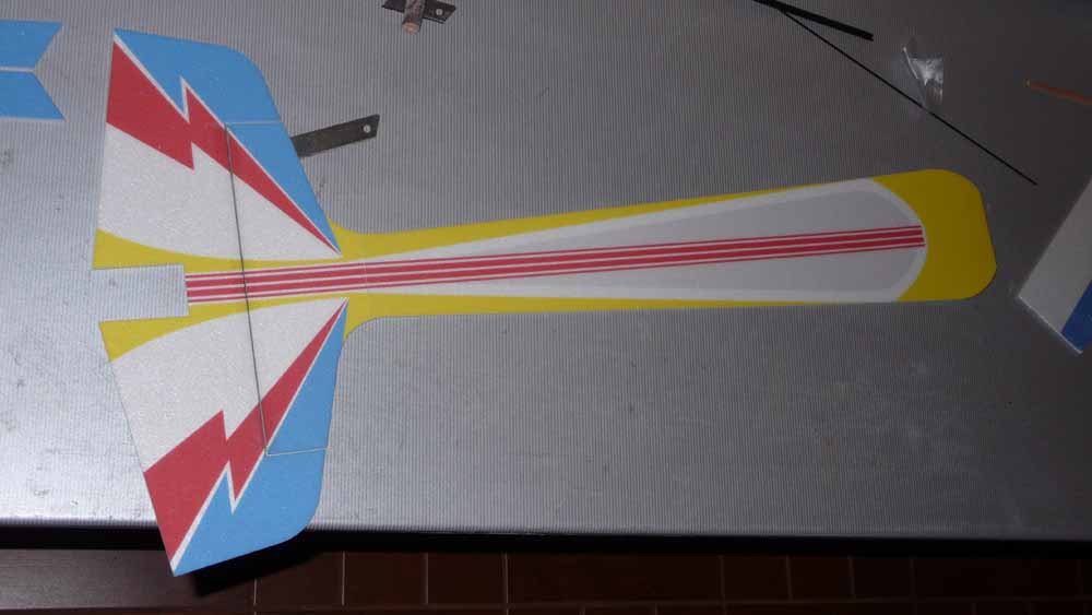

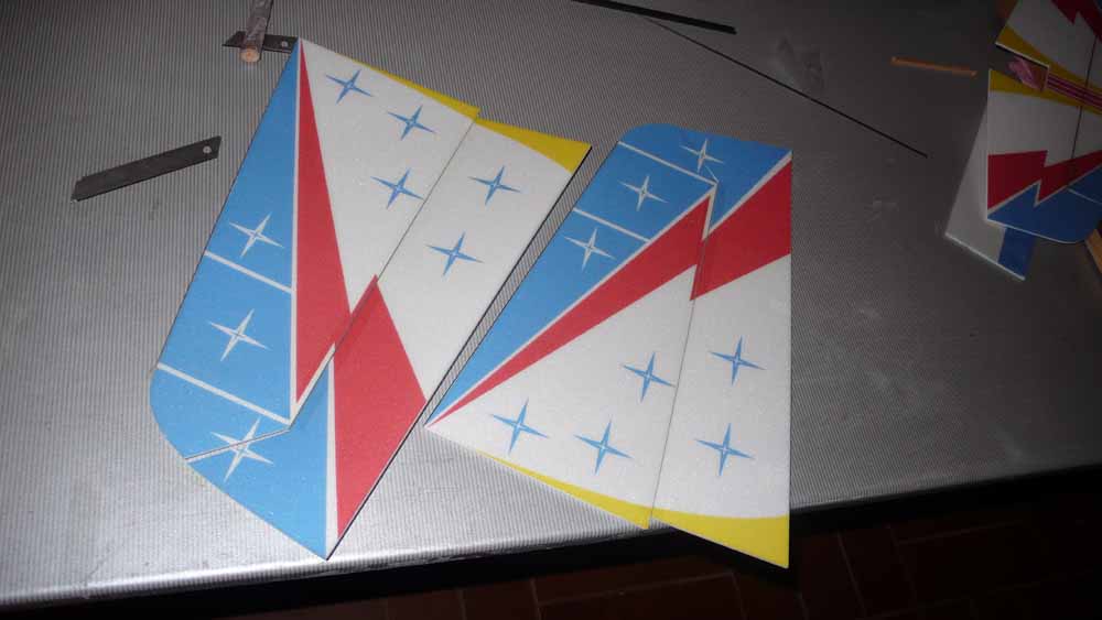

Я решил использовать пробную разработку Игоря Бородина. ( tot) Самолёт уже отпечатан на депроне, осталось только аккуратно вырезать.
Эта процедура совсем не сложная, главное подобрать очень острое лезвие, чтобы депрон снизу среза не рвался и рез делать не в один, а в несколько проходов лезвия.
Ну естественно не удержался от взвешивания запчастей. Итог по моему для начала очень неплохой - 41 грамм.

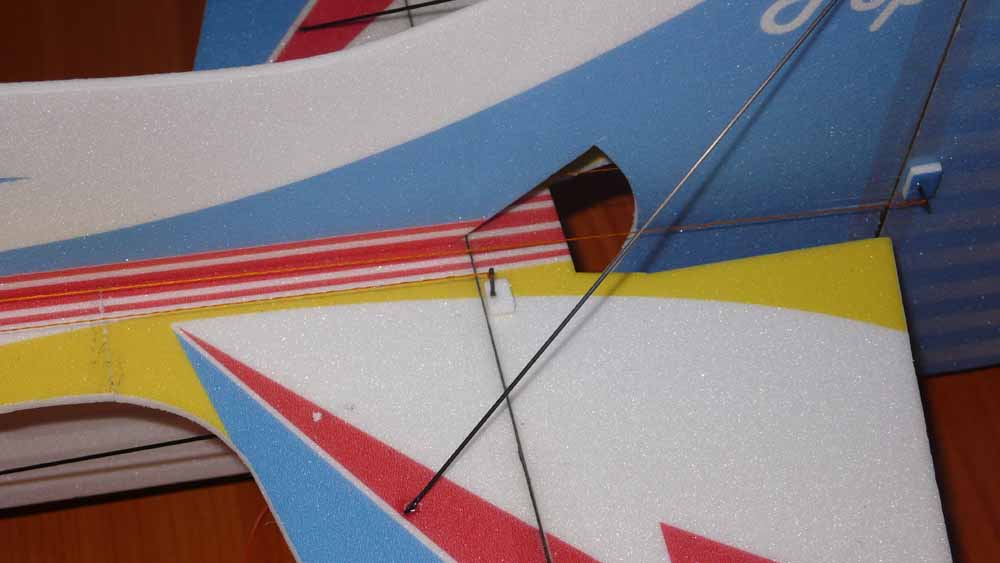

Теперь можно навесить на скотч руль высоты и элероны, так как на собранном самолёте это будет сделать проблематично. Для этого сначала Кромки по которым установлены рули подлезаем на угол в 45 град. Я это сделал следующим образом. Эажал заготовку между двумя металлическими линейками и сошкурил по ним депрон.
Пришло время навесить элероны на скотч. Скотч лучше брать качественный, например фирмы 3М, тогда он не будет отслаиваться от плоскостей.

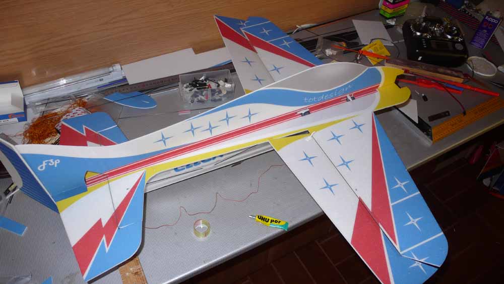

Устанавливаем стойки шасси. Они выполнены из прутка диаметром 1,5 мм. Этого вполне достаточно для взлёта и посадки. Предварительно я усилил кромку фюзеляжа снизу кусочком угольной пластины 0,4 на 2,5 мм. Как показала практика этот элемент ясиления лишним не бывает.
На уже жёсткую конструкцию самолёта можно наклеить Верхнюю часть фюзеляжа. предварительно подготовив место для установки сервомашинок и двигателя.

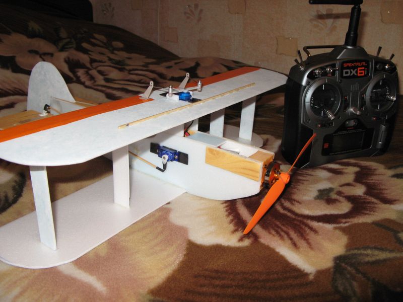

Я в теме ультик, первый шаг к резиновой женщине описывал постройку зального биплана. В городе ребята заинтересовались зальными моделями, кое-кто построил уже, но субъективно на мой взгляд бипланы летаюь лучше. Вопрос к уважаемому Bilу в чем разница? Зальные пилоты помоему используют и бипланы и монопланы.
#8 AsMan
Отправлено 01 Mar 2009 - 19:45
Можно мне ответить? Бипланчик получается немного тяжелее за счет второго крыла, и чуть сложнее, опять же изза него. Зато на круг получается площадь крыла в два раза больше, плюс прочность благодоря бипланной коробке. Прочность в смысле не от крашей а в полете. К тому же развитые стойки бипланной коробки являются несущими поверхностями при полете на ноже, опять же лобовое больше, что способствует меньшей скорости.

После облета самолетика из темы про "зального тренера" переставлю начинку на бипланчик, 48 см размах, полетный грамм 120 получится. Отлично летал в 170 граммовой версии, теперь есть легкая начинка, минус 50 грамм!!!
Ну тут правильно сказали, что хоть биплан и несколько тяжелее, у него большая площадь крыла, и тормозится сам по себе неплохо.

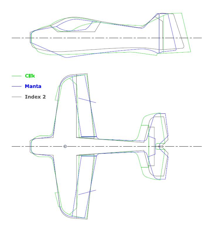

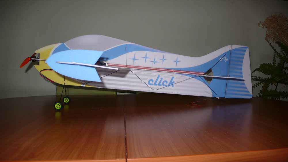

и ещё! Bil, а не могли бы вы на той картинке с чертежом клика отметить где и под каким углом приклеиваются крыльевые стабилизаторы?(хотяб примерно) тож собираю клика, только на 75 см размаха
Всё будет! :D

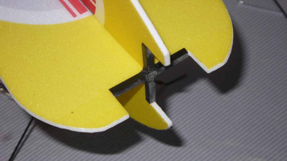

От недавно собранного икарусовского шокера Як 54 у меня осталась крестовина моторамы, которую собственно и решил сейчас использовать по прямому нахначению и приклеил её как мотораму.

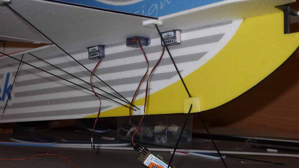

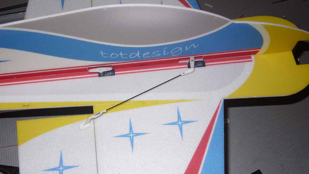

Все сервоприводы также приклеены клеем UHU-Por, Он очень хорошо для этого подходит.

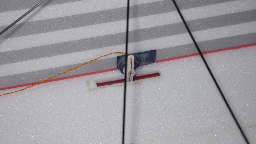

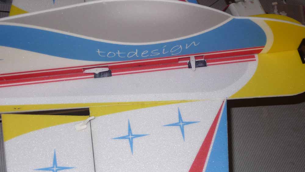

Теперь немного о тягах и кабанчиках элеронов.
Я решил ничего не изобретать и установил комплект купленный в "Планете Хобби"
http://www.planetaho...roducts_id=5127
http://www.planetaho...roducts_id=5579

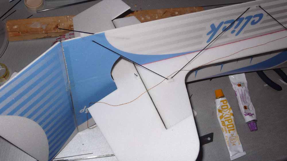

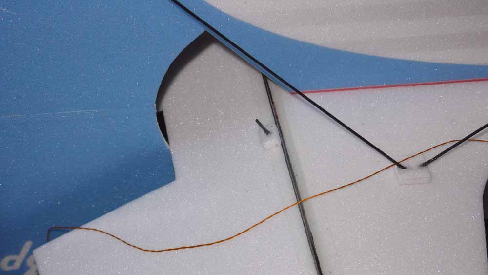

Кабанчики перед установкой максимально облегчил срезав с них кучу лишней пластмассы, нижнюю защёлку тоже убрал, не нужна она. Клей и так хорошо держит.

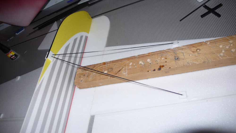

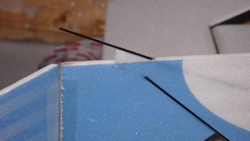

А вот сами тяги я сделал их угольныз прутков, заменил ими металл, который идёт в комплекте. По диаметру идеально подходит пруток 1 мм. После подбора длинны зафиксировал циакрином. Получилась очень лёгкая конструкция и без люфтов.
Кабанчики руля высоты и направления решил сделать по простомк. Взял кусочек угольного 1 мм и вклеил его в рули, ну и усилил кусочком депрона. Поскольку тяги будут сделаны из нити, для исключения её провисания при повороте руля, длиннна кабанчика должна точно совпадать с длинной качалки на сервоприводе.
По костылю, всё понятно из фотки, тут вообще проще пареной репы :D

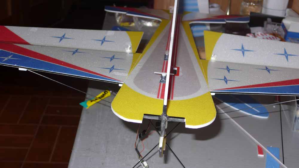

А вот общий вид для прояснения предидущих фоток.

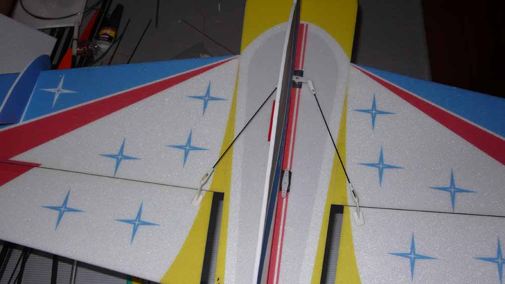

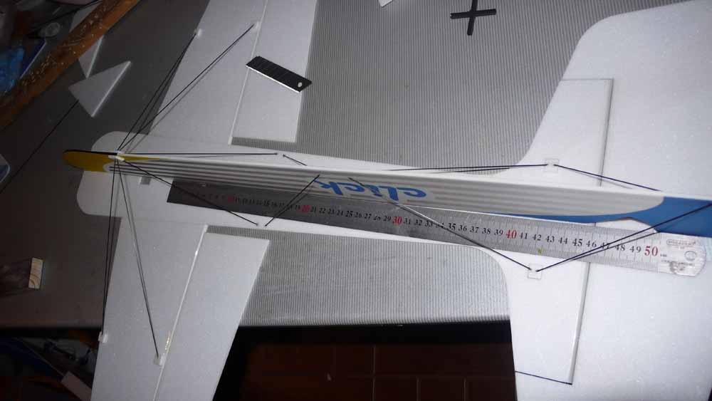

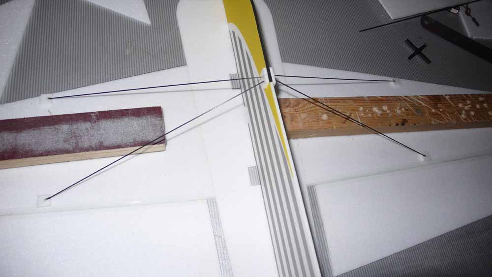

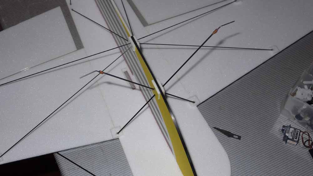

Теперь можно натянуть нити тяг руля направления и высоты. Сначала конец нити привязывается у оному краю кабанчика,нить протягивается через качалку сервы, и потом натягивается. После центровки машинки от передатчика
("тример" - в середине, "субтример" - выставляется таким образом, чтобы качалка заняла центровое положение) Нить на качалке сервы можно зофиксировать циакрином.
Здесь хорошо видны натянутые нити тяг.

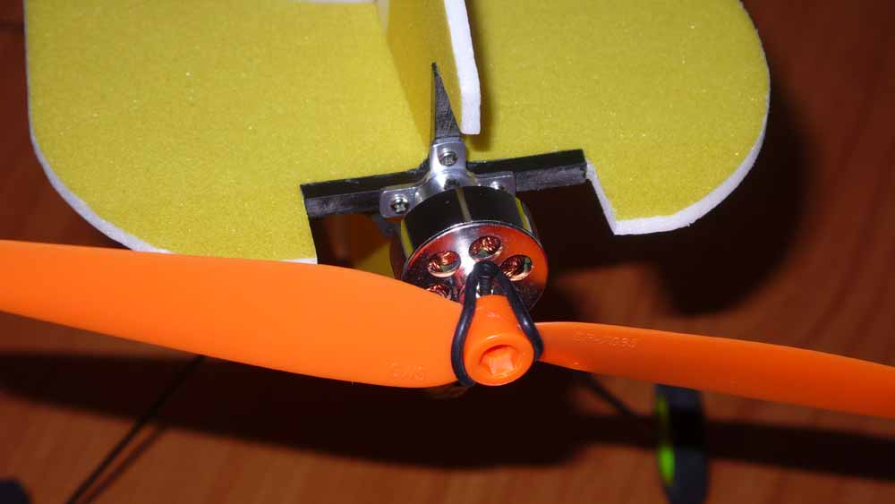

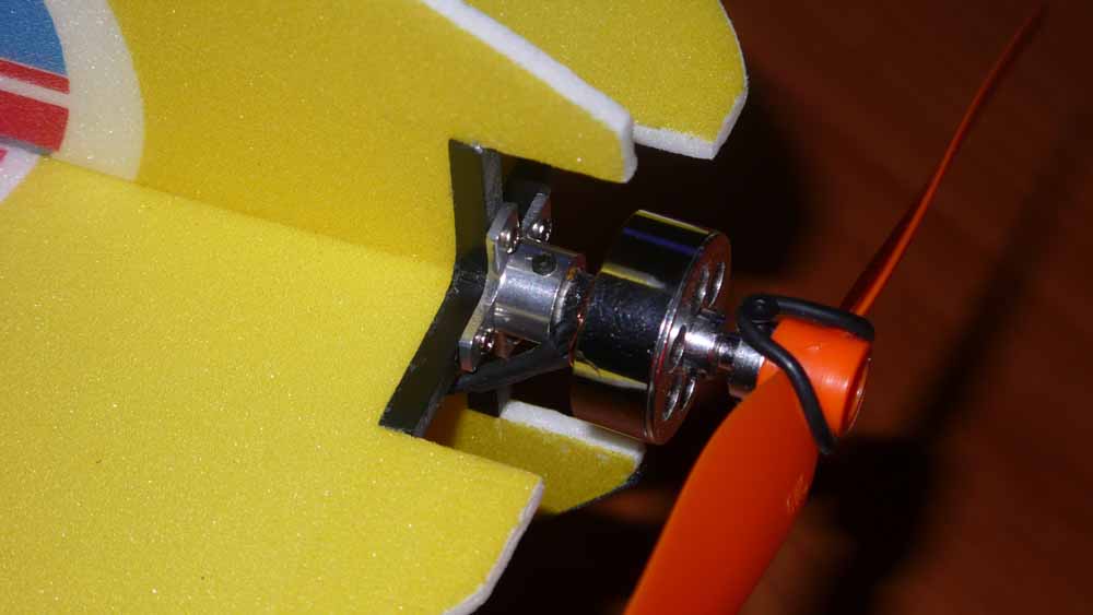

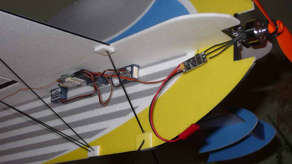

Устанавливаем на импровизированную мотораму двигатель с помощью четырёх микросаморезов. Я использовал винтики, которые идут в комплекте для крепежа сервомашинок.

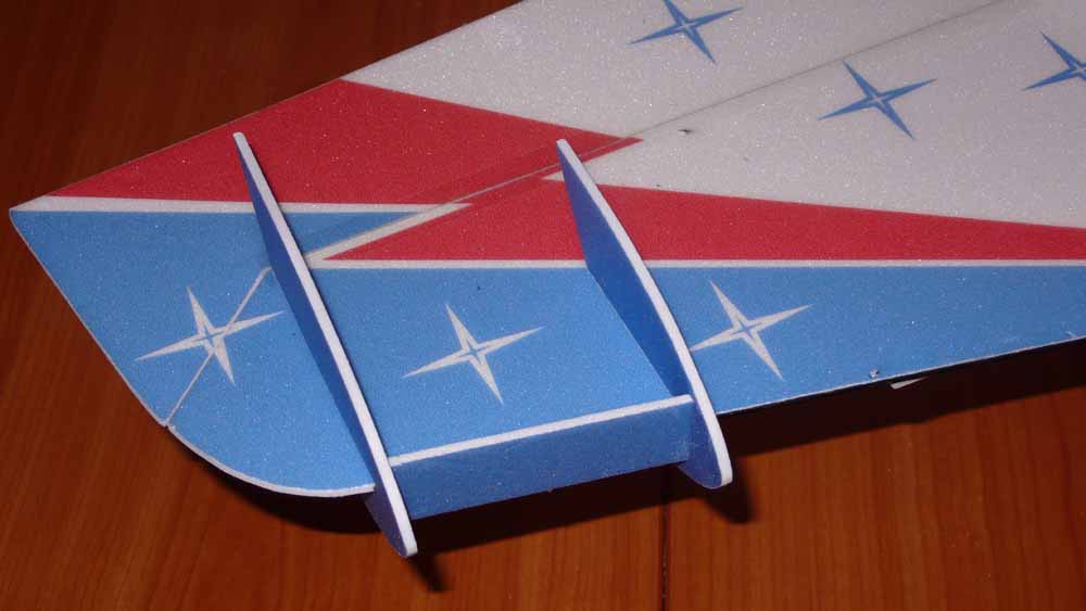

Теперь о гребнях, которые расположены на крыле. Из фотки всё хорошо видно, только межлу ними я решил установить тормоз в порядке эксперимента не сзади элерона, как это обычно делают, а спереди крыла. Полёт покажет, что из зтого получится. А сами гребни установлены под углом к оси фюзелажа в 3-5 градусов. спереди расходятся, сзади сходятся, чтобы понятно было. :D

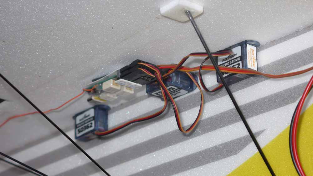

Вся установленная электроника хорошо видна на фотке, регулятор ободрал по привычке, приёмник и сервы пока решил не трогать, но там можно отпаять разъёмы, снять плёнку, убрать с платы лишний припой, от этого электроника может похудеть на 3-4 грамма. Потом сделаю, если потребуется.

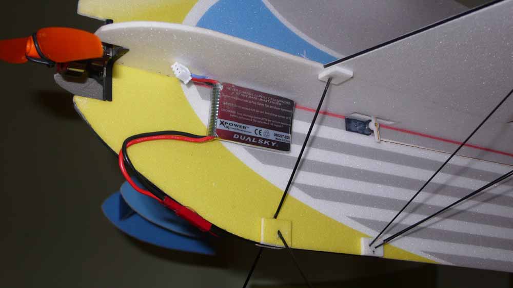

Аккумулятор крепится к самолёту на липучке с противоположной от установленной электроники стороны. Его положением подбирается центр тяжести модели.

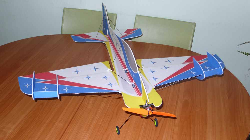

Ну вот собстаенно говоря и можно выходить на демонстрационный подиум. Как обычно это мой кухонный стол. :)
Ну и в заключении по развесовке оборудования.
1. Приёмник - 5 гр.
2. Серво - 3 шт по 4,7 гр.
3. Регулятор 6А - ободранный - 4 гр.
4. мотор 2300 об/в - 19 гр.
5. Винт 7*3,5 дюйма. не взвешивал.
6. Батарея 2S300мА - 22гр. Можно ободрать, будет 18-19 гр.
Полётный вес самолётика получился 120 гр.

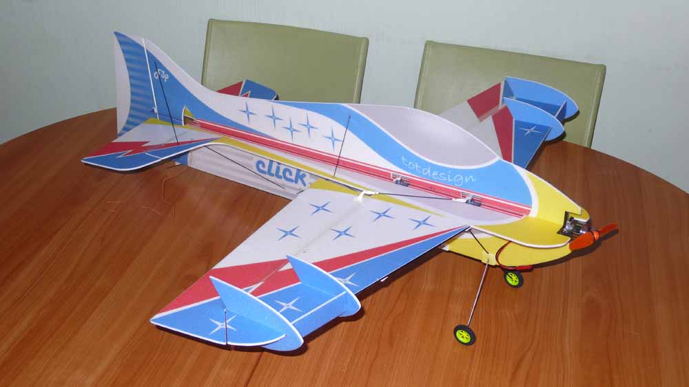

А вот высокохудожественная фотка от Игоря Бородина. (tot)
