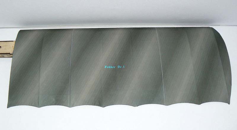

...... Да вот и почтенный Bil с Фокером похоже туда же ... :(
Ха......, да вот и нифига......., я пойду ПОПЕРДИКУЛЯРНО. Никакого эмалита у меня не предвидится. Будет копийная ткань с нанесённым камужляжем. И сверху будет двухкомпонентный матовый лачёксссс .... :D
Вот пробный экземпляр уже валяется на шкафу.

Андрей, а натяжение ткани за счет чего планируете?
