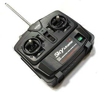

вот аппаратура из ссылки, предоставленной Dimon372:
Помоему похожа на обыкновенную, и с чего вы решили, что сигнад не пройдёт? Он поидее неслабый исходит.

to pakhom: Антену под воду и всё!!! B) :wacko:
Замечательно! А я думал, что ОЛЕНЕВОДЫ вроде как вымерли... Может стоит почитать книжки всякие? Или в лом? А то всех водолазов поубиваете... С неслабым-то сигналом!!! :diatel:
