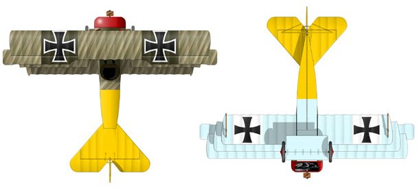

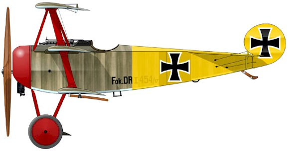

Строить будем полукопию Fokker DR-1 с серийным номером 454/17 на котором в 1918 году летал брат знаменитого Красного Барона - Манфреда фон Рихтгофела - Лотар фон Рихтгофен.
Вот фотки его расцветки.

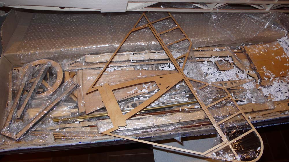

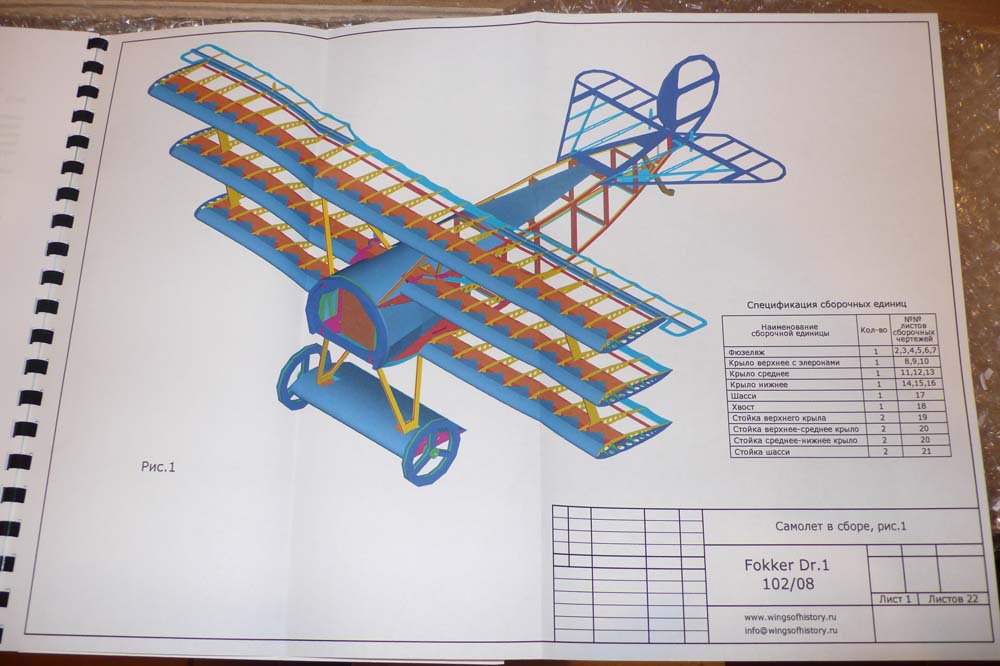

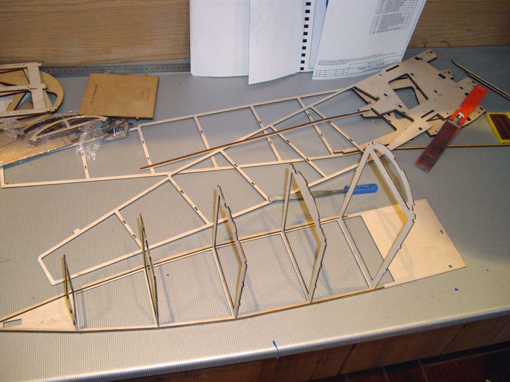

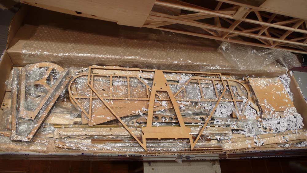

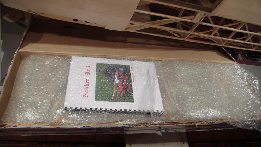

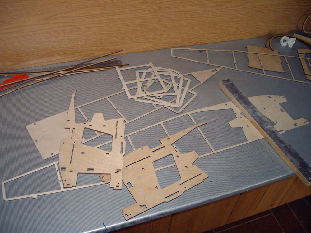

А начинаем мы как обычно с изучения кти набора.
На этот раз ко мне приехал именной наборчик сделанный по спецзаказу.
Распечатываеи и......пока изучаем содержимое. :)

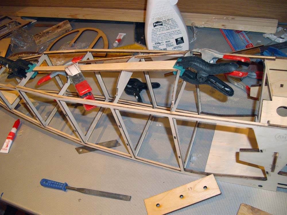

Ну что, пошло дело понемногу!

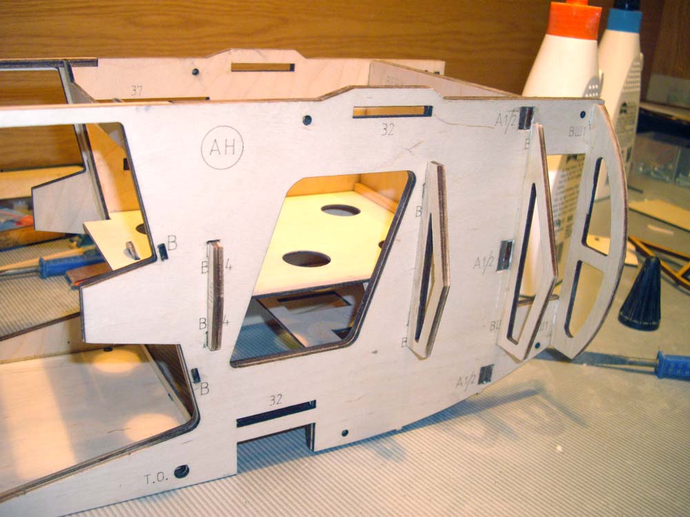

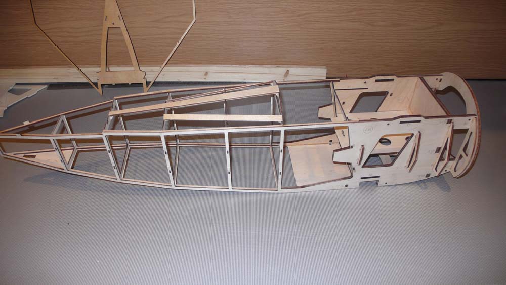

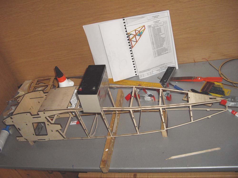

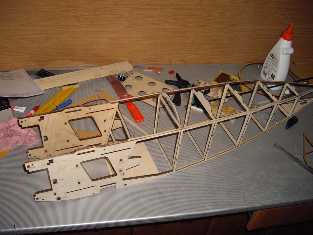

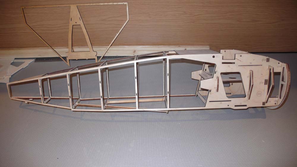

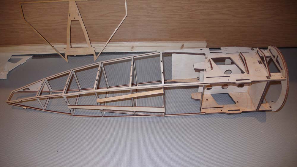

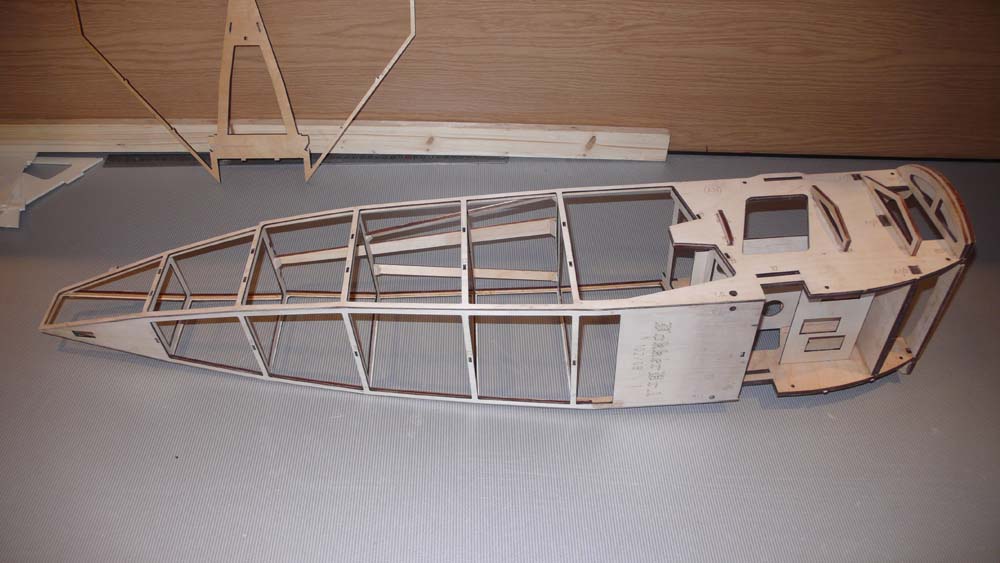

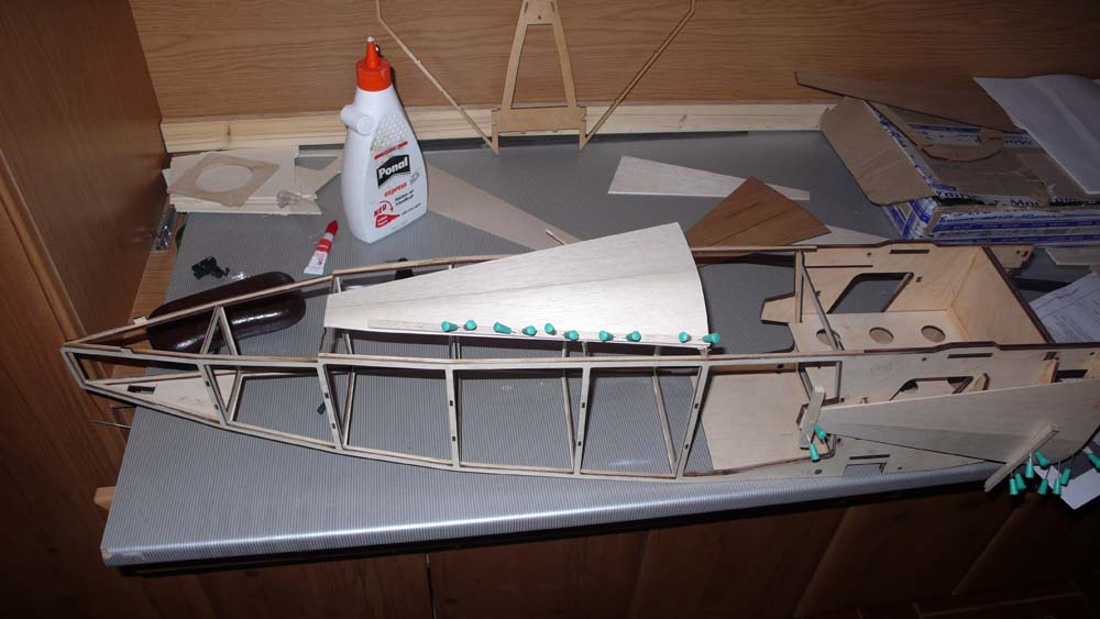

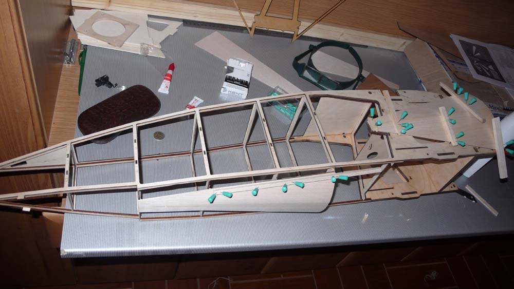

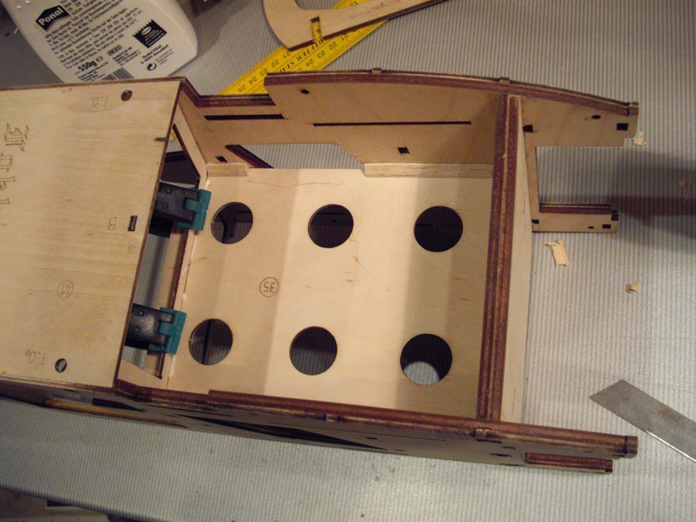

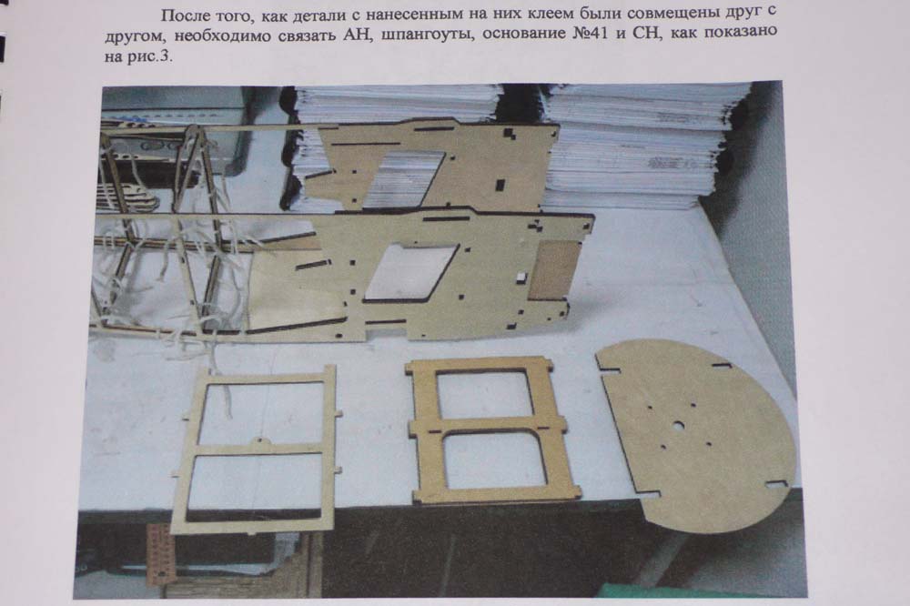

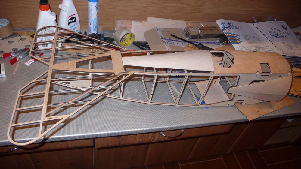

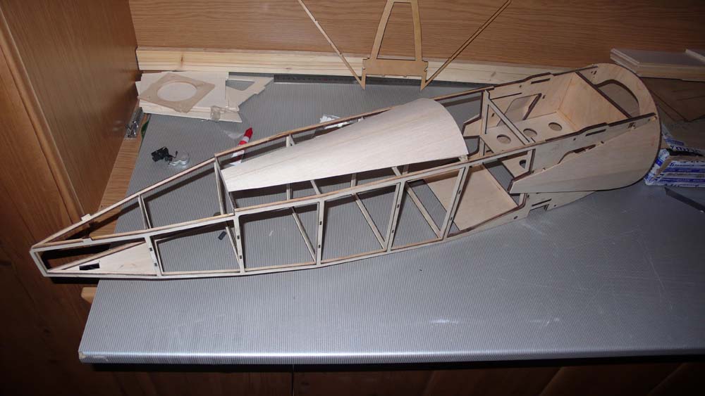

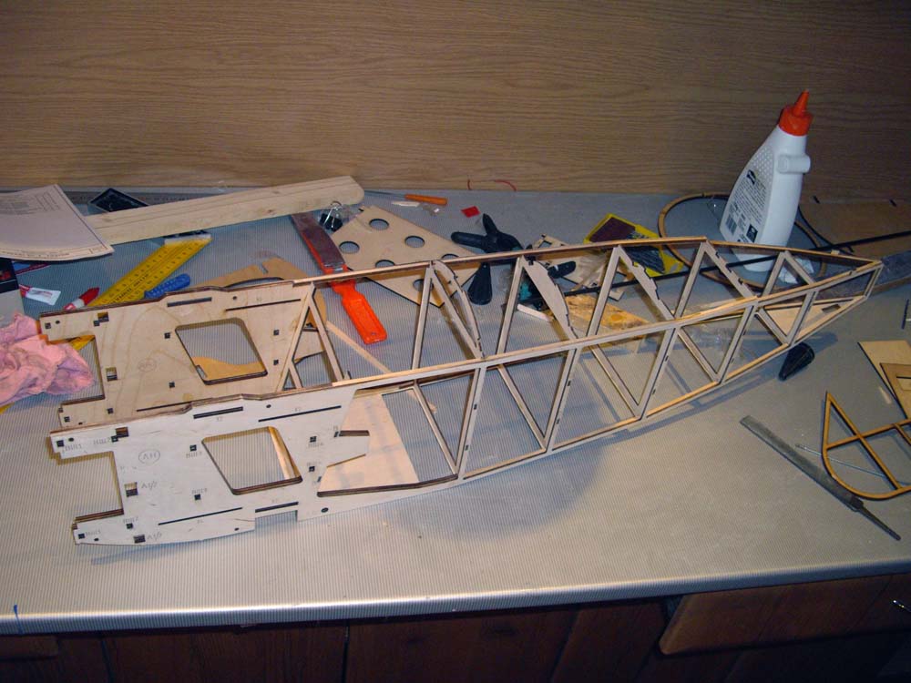

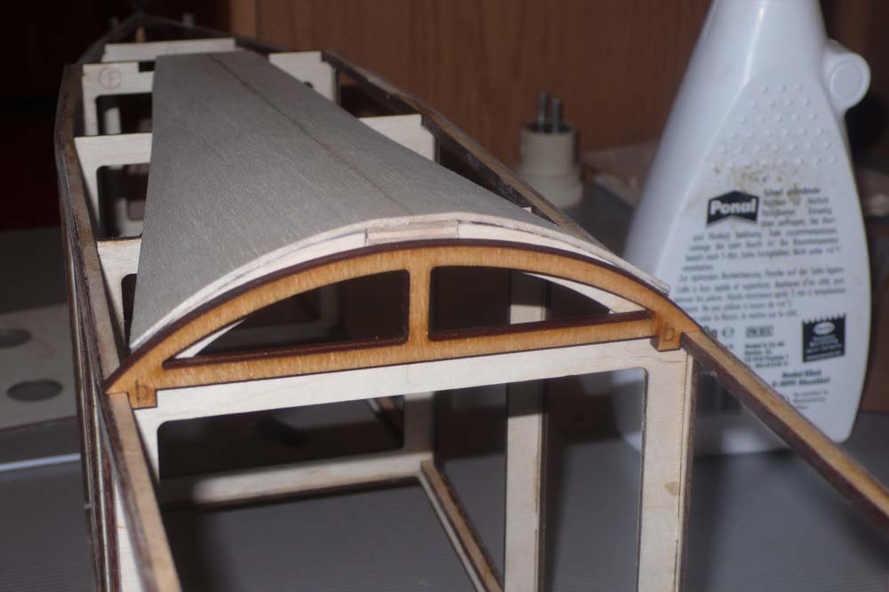

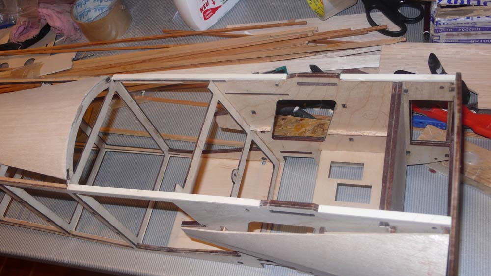

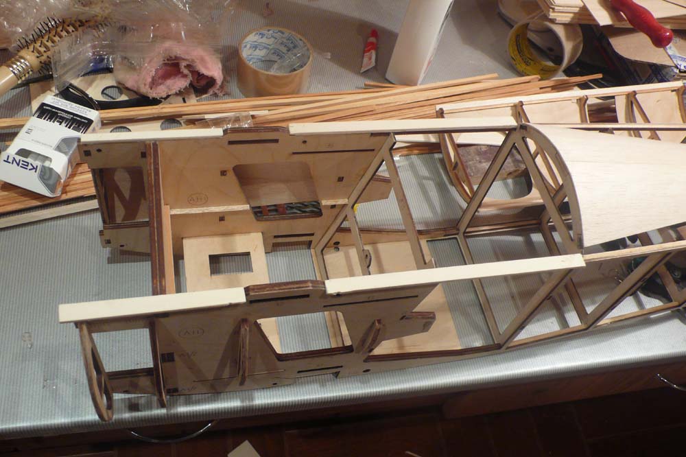

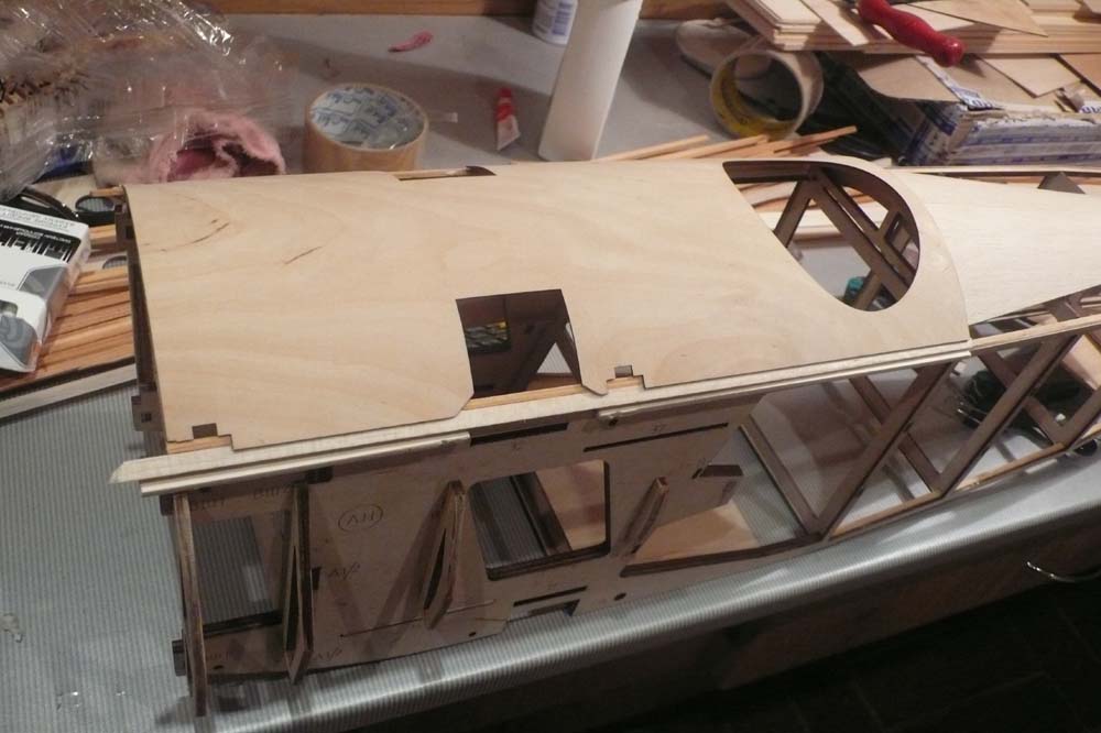

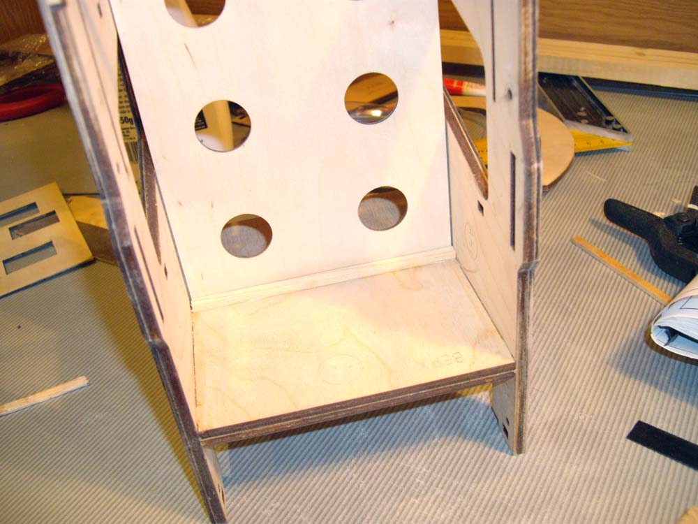

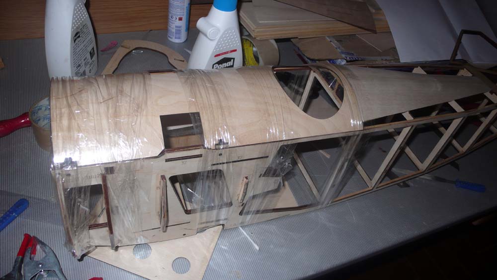

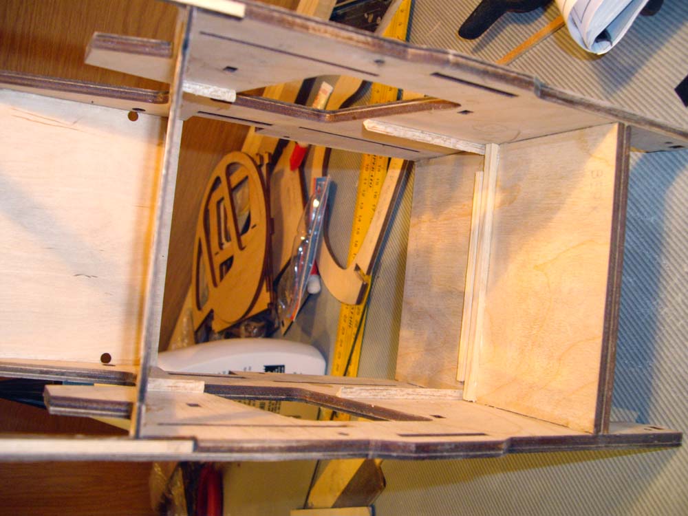

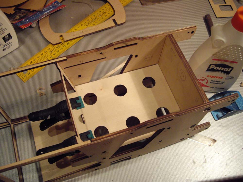

Вчера провозился с самолётом целый день. Немного двинулся вперёд. Практически собрал фюзеляж. Собирается всё достаточно просто. Детальки подогнаны хорошо. И пробная сборка держалась без клея, просто встык. На мой взгляд конструкция несколько переусилена, отсюда и имеется несколько избыточный вес. Нор даже с весом в 3700 гр. для Ямады 110 это просто игрушка. Нагрузка на крыло около 64 гр. кв. дм. Пойдёт. :D
Начал с прошкуривания деталей. это никогда не помешает. Да и вид у модели будет посимпатичнее. Пока фотки процесса.
00014.jpg 00015.jpg 00016.jpg ]
00017.jpg 00018.jpg 00019.jpg ]
00020.jpg 00021.jpg 00022.jpg ]
00023.jpg 00024.jpg 00025.jpg ]
00028.jpg 00029.jpg 00031.jpg ]
А фот результат вчерашней работы.

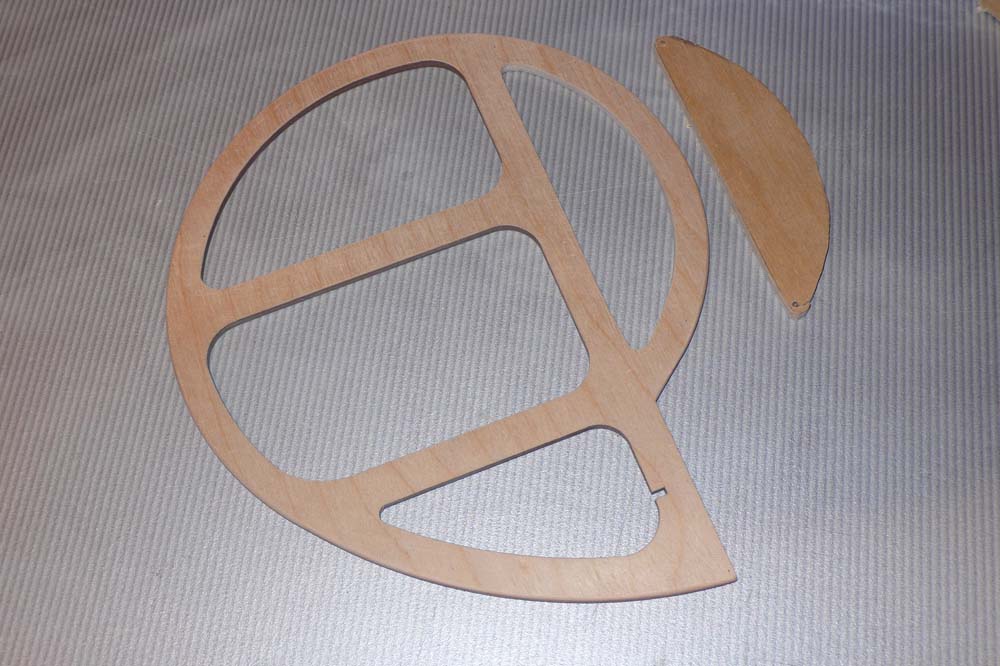

Коллеги, привет!

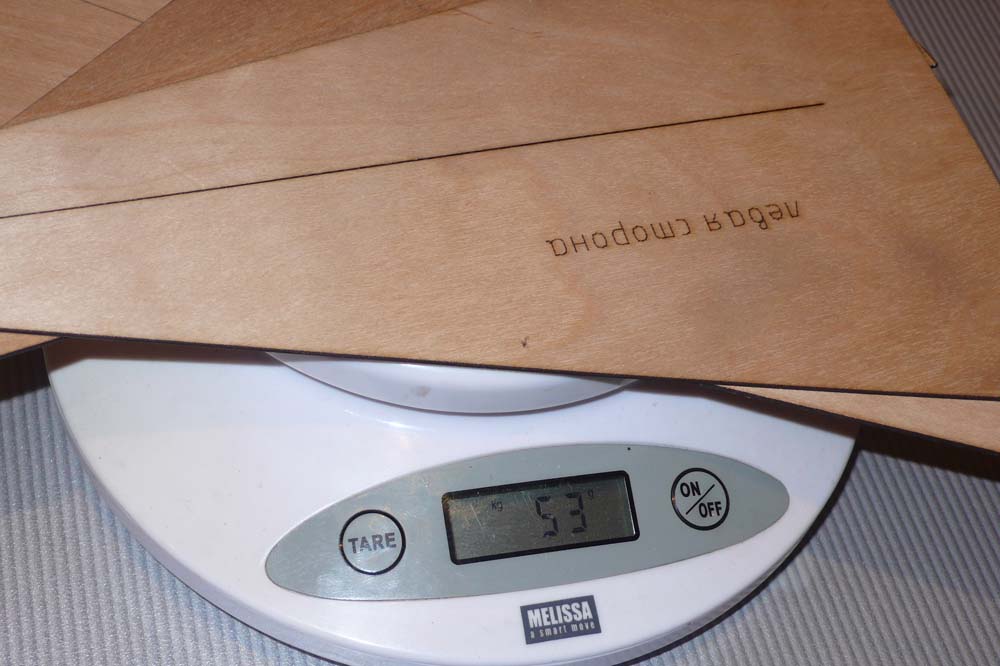

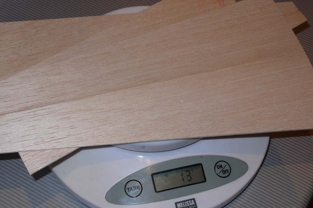

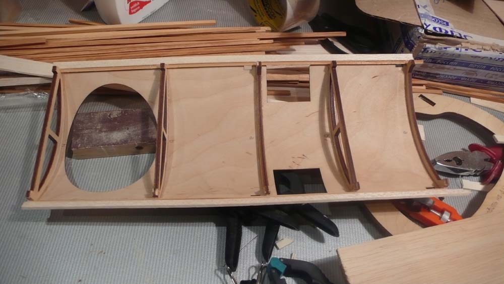

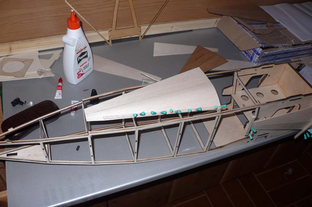

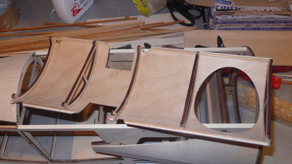

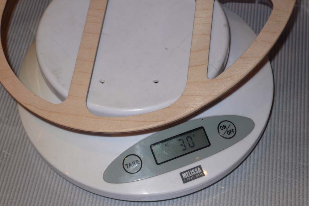

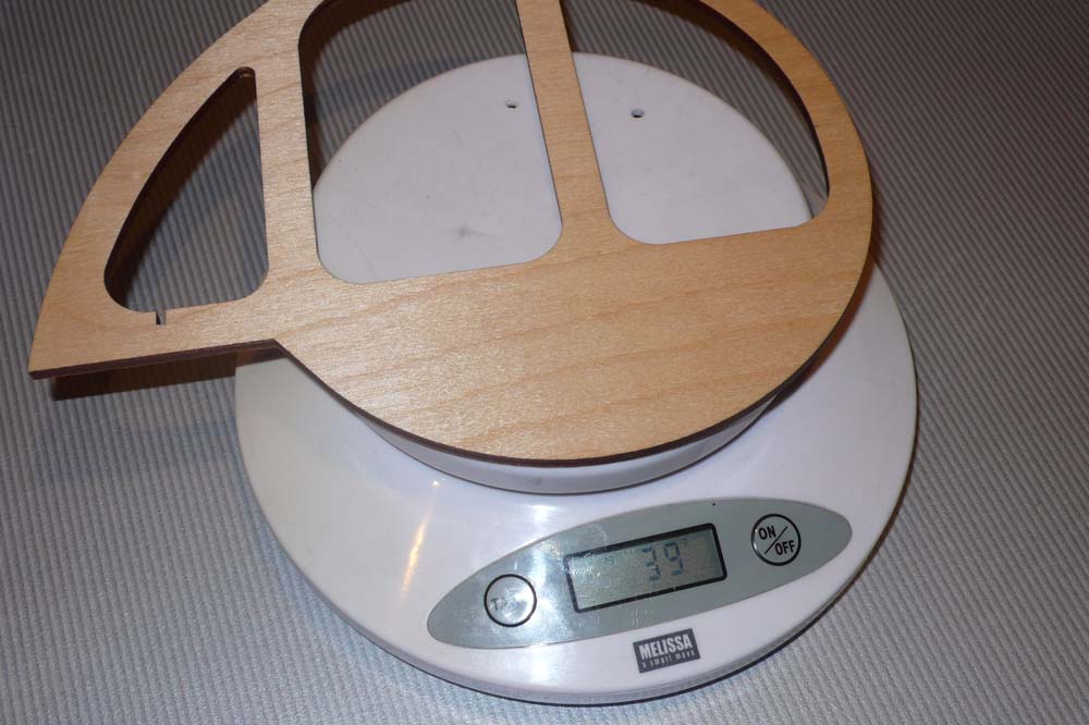

Вчера упорными двухчасовыми поделушками сделао обшивку для гаргрота и носовой части фюзеляжа. Правда эти обшивки изготовил сам из бальзы. Фанеоные показались несколько тяжеловатыми.
Фанера.
Бальза
За просто так сэкономил аж 40 гр полётного веса!!! ;)
Ну и всё эти заготовки прилепил на модель. На большее времени не хватило.
Прододжение следует......

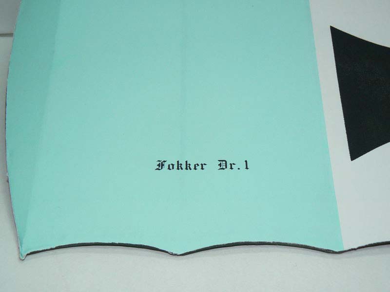

Коллеги, привет!

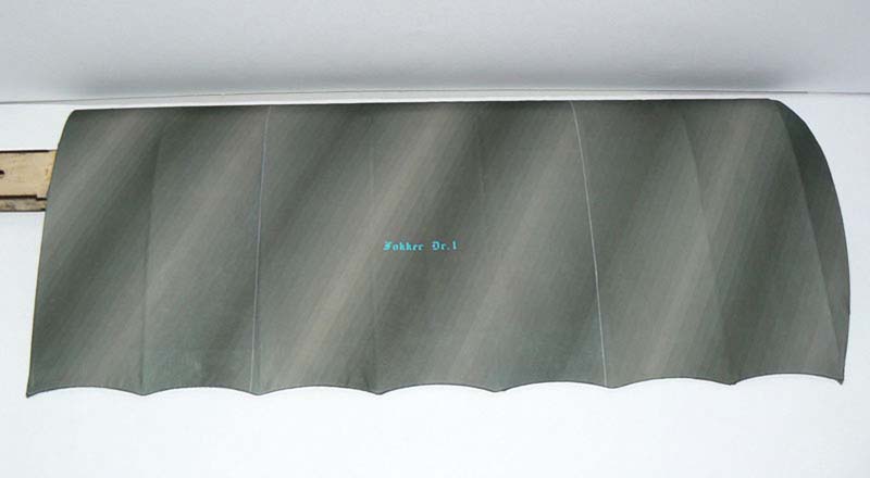

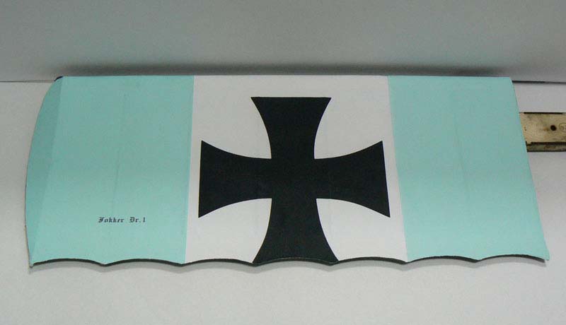

Сейчас проводятся эксперименты по изготовлению обшивки модели, пока всё идет с переменным успехом, но кое что могу показать. Тока никому не говорите. ЭТО СЕКРЕТ!!! :huh: Обшивка будет копийная, тканевая.

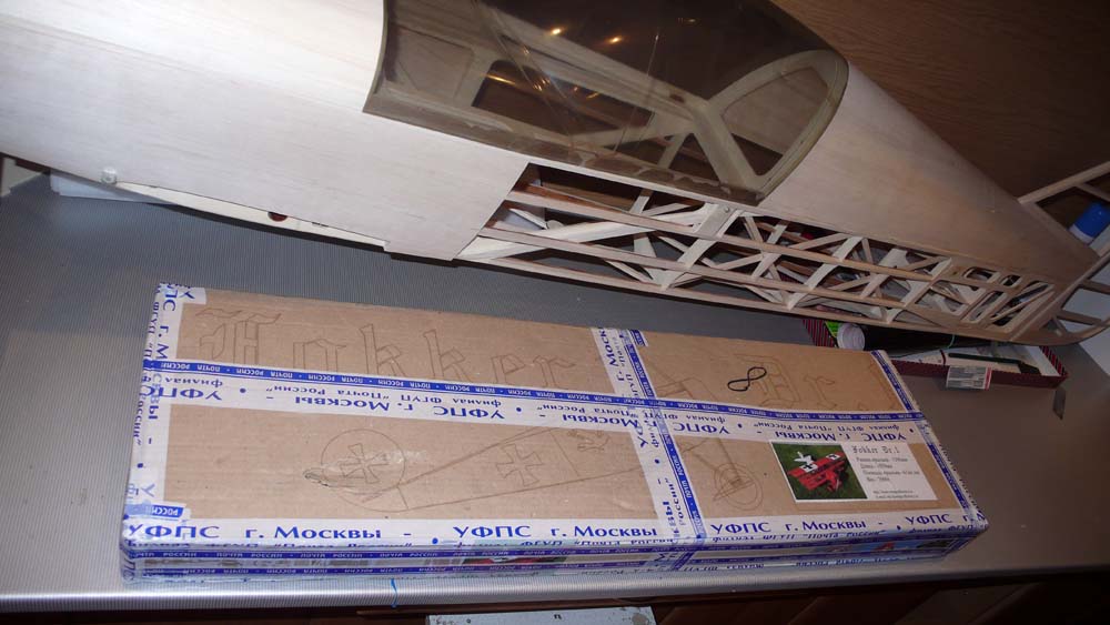

Ну а пока тихим сапом продолжаю пилить своего фоккера. Тут незадача вышла, в наборе нашолся косячок. Крышка кабины и полушпангоуты оказалить маловаты, придётся исправлять.
Правда мне обещали всё исправить и выслать новые детали, но совсем не хочется ждать. попробую исправить. Ну а если не получиться, тогда дождусь посылки.
Пока вот такой результат.
00042.jpg 00043.JPG 00044.JPG ]

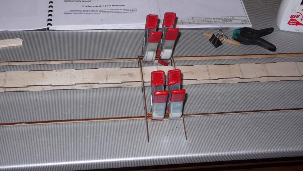

А вот и фотки.

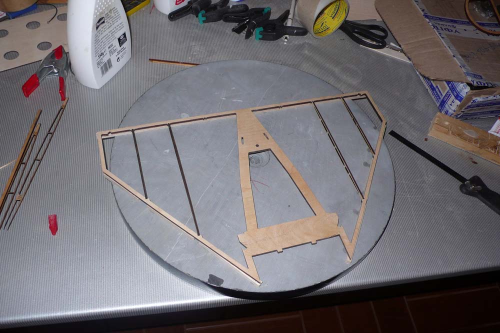

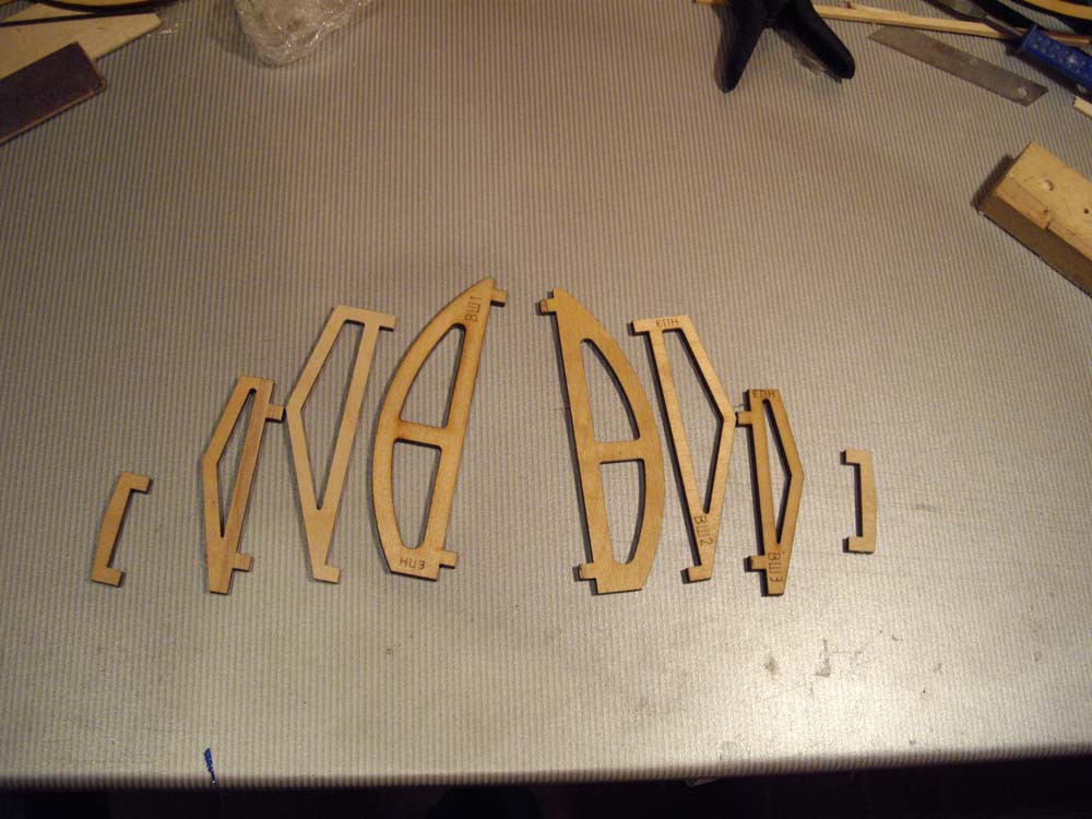

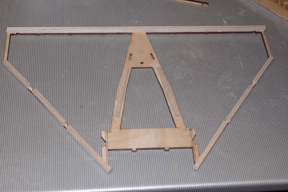

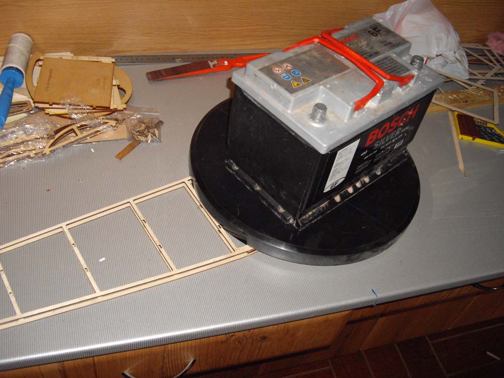

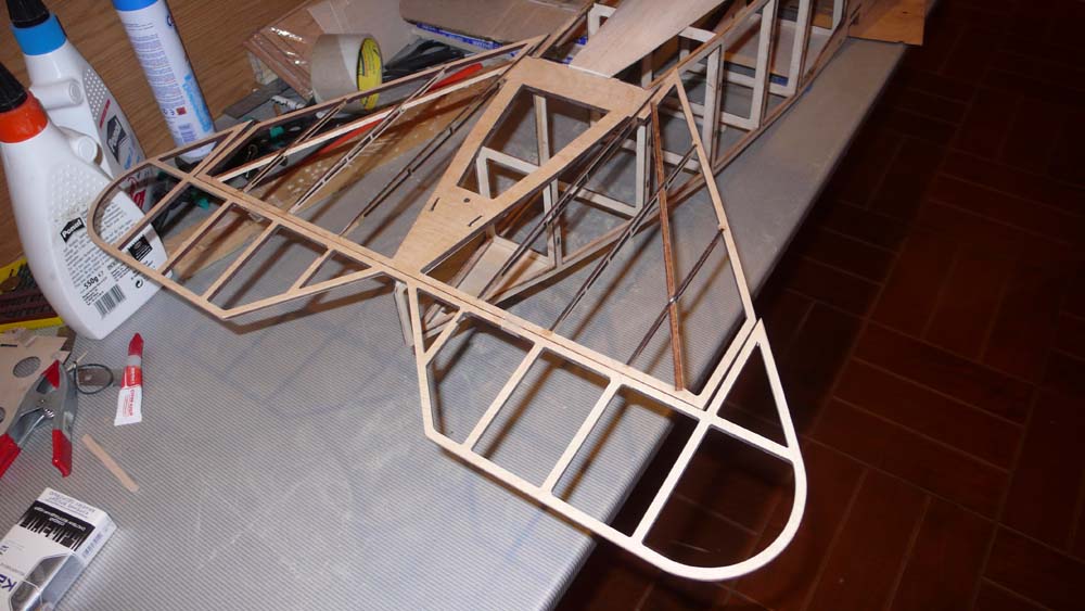

Стабилизатор собирается очень просто, времени потратил всего пару часов. Сделал импровизированный стапель, чтобы избежать перекосов и дальше дело пошло очень быстро. А так шкурим фанеру, собираем и снова шкурим. Вот, что из этого получается. Чего то лениво совсем!!!! :diatel: Думал, что стабильник дохлый совсем получится, а нифига, реально крепкий получился!!! :)
P1140126.JPG P1140127.JPG P1140137.JPG P1140137.JPG]
P1140140.JPG P1140145.JPG P1140150.JPG P1140150.JPG]
P1140155.JPG P1140156.JPG P1140158.JPG P1140158.JPG]

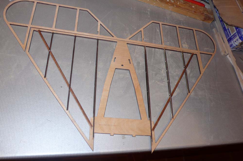

Пилим потихоньку дальше.

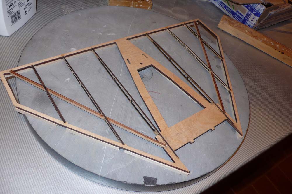

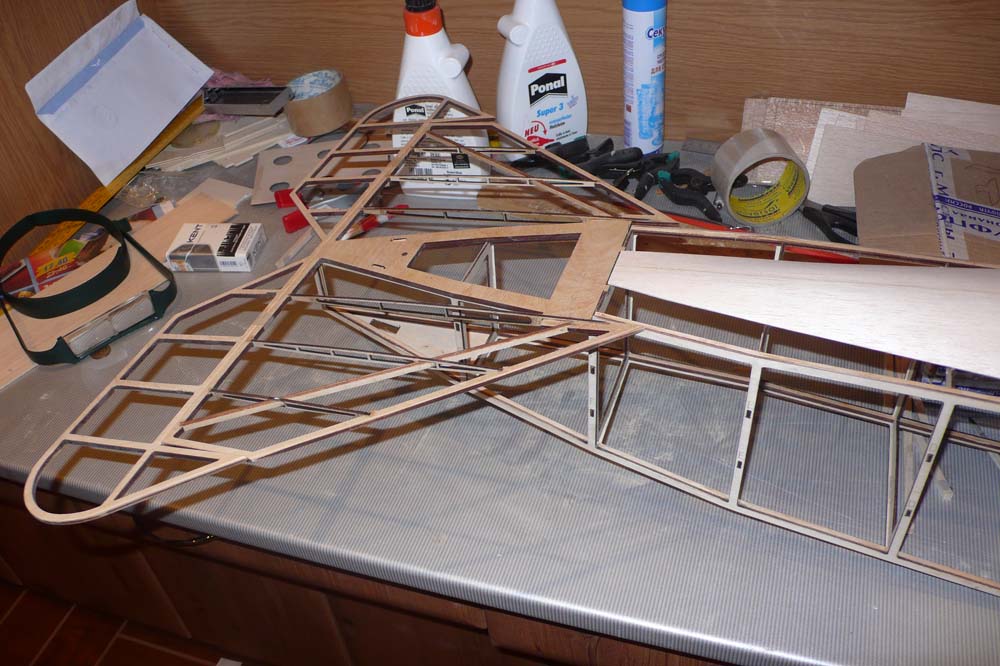

Посмотрел я на руль направления и решил немного его подрезать. Дерева там внутри многовато будет. Так, тихим сапом облегчил самолёту зад :D ! без потери прочности.
00060.JPG 00061.JPG 00062.JPG JPG]

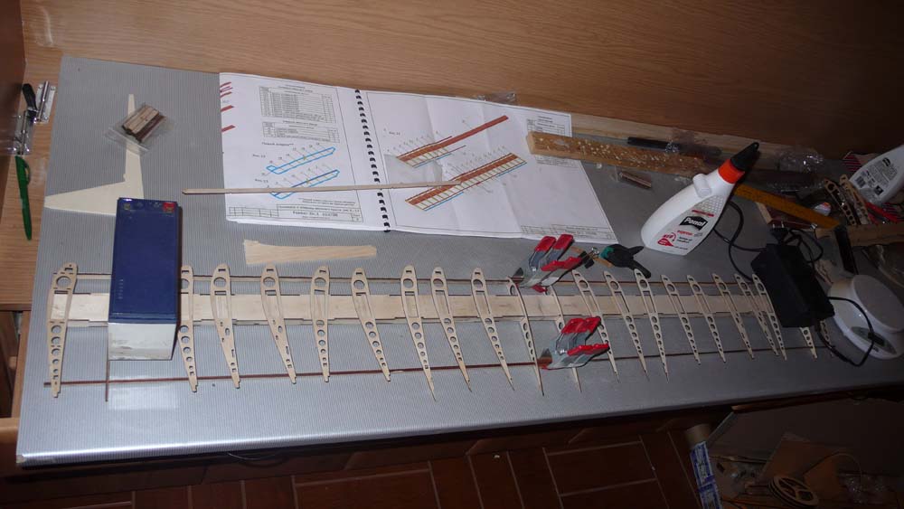

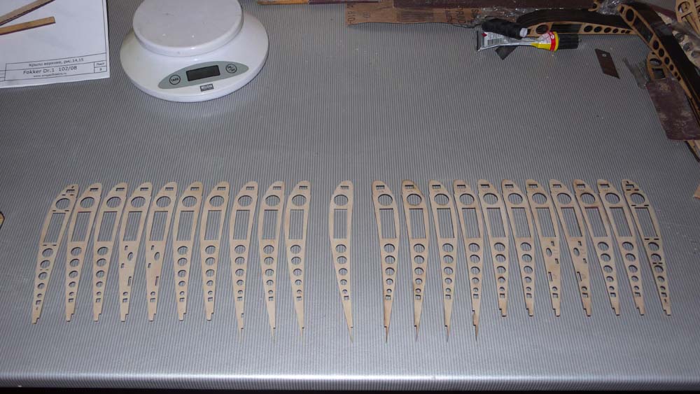

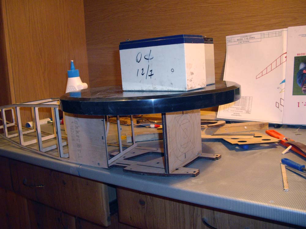

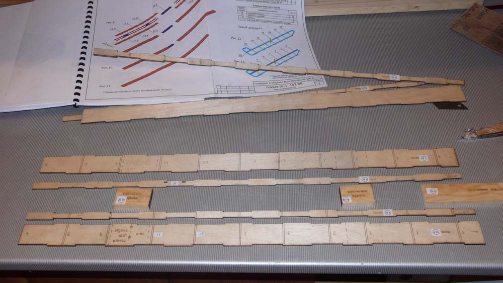

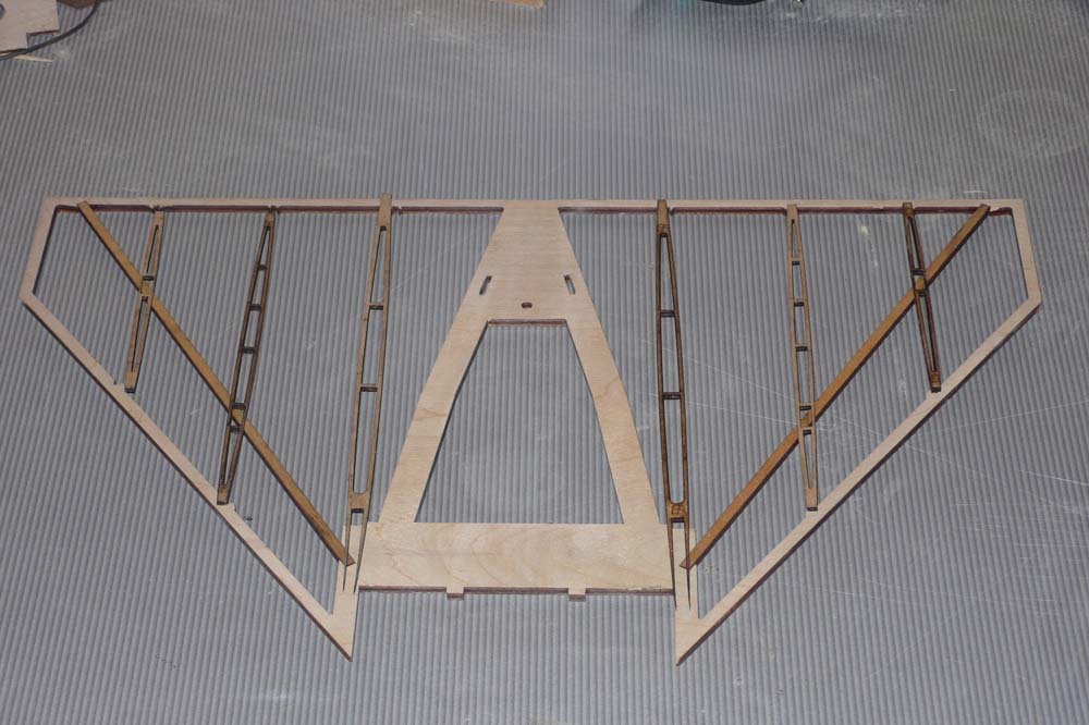

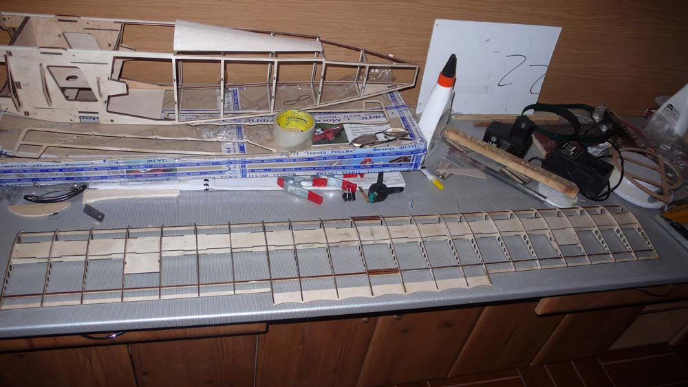

Ну и теперь можно собирать верхнее крыло. Там всё стыкуется очень хорошо. Правда перед сборкой отчистил детальки от нагара, почище так будет. Пепел пачкает фанеру и получается както неэстетично. А теперь всё ОК! :)
00063.JPG 00064.JPG 00065.JPG JPG]
00066.JPG 00067.JPG 00068.JPG JPG]
#18 AsMan
Отправлено 25 Nov 2008 - 16:43
Ё, зачетный лонжерон. Если честно, в первый раз вижу:-(
#19 sorcerer
sorcerer
  • 151 сообщений
  • Город:Город-курорт Анапа
Отправлено 25 Nov 2008 - 17:48
Очень старая и надежная технология, не бревно же целиком туда запихивать, размах не маленький, вот и приходится ложерон посильнее делать.. :D хотя странно что в KIT,е такую технологию применили.
#20 AsMan
Отправлено 25 Nov 2008 - 18:25
У нас так не делали. Море всяких конструкций знаю. Но.. Век живи, век учись:-)
