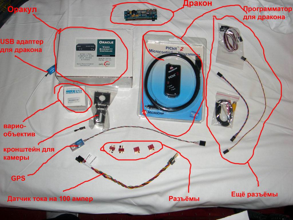

Сегодня стал обладателем вот такого комплекта:
Потихоньку думаю построить. Пока за основу взяты DragonOSD и Oracle Diversity Controller. Вокруг них буду наращивать всю систему.
А кроме фотографии есть какие-либо данные на эту систему? Описание, ссылка на производителя? А то так мало чего понятно... Даже мне :victory:

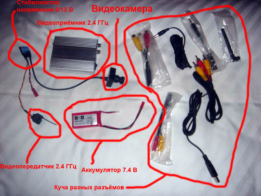

Сегодня получил ещё несколько деталей:

Отправлено 22 Oct 2008 - 07:40
Судя по размерам и антенне передатчика он 10 mW. Это очень мало. С такой антенной на передатчике, как в пакетике на картинке, я думаю, дальность будет не больше 100 м. На rangevideo есть 1000 mW 2.4 http://www.rangevide...;products_id=43. Вот это уже вариант :)

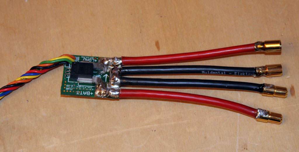

Отправлено 05 Nov 2008 - 21:38
Проект продвигается. Вот так выглядит датчик тока для DragonOSD в сборе:
Осталось натянуть термоусадку.

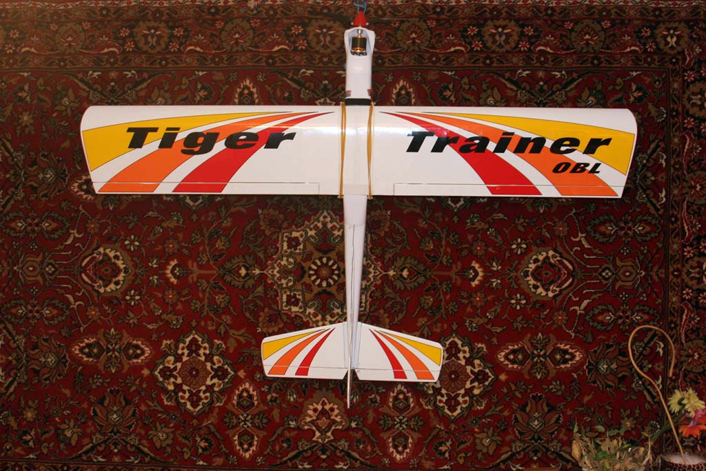

Отправлено 07 Nov 2008 - 22:04
Сборка постепенно продвигается. Сам аппарат-ракетоноситель :) собран. Осталось только настроить, облетать и можно вешать электронику.
Выглядит всё вот так:
Размах крыльев 1750 мм. Взлётный вес 3.5 кг.
Модель гиростабилизированна по двум осям - на руле направления стоит E-Sky EG200A, на элеронах Futaba GYA-350.

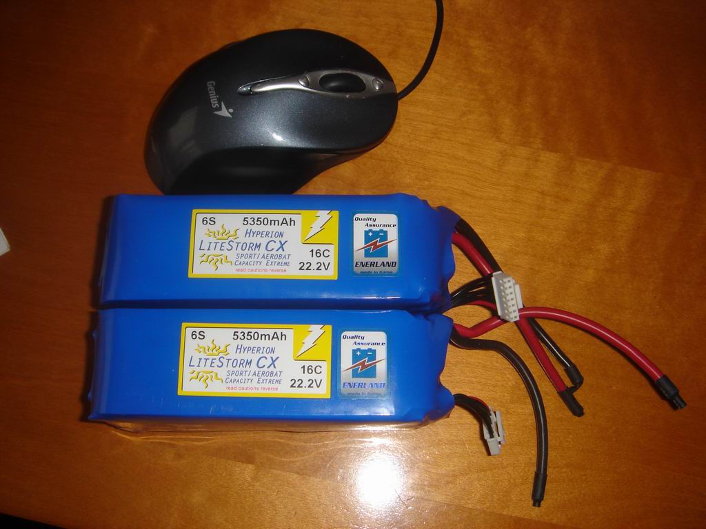

Не многовато ли 3,5 кг? Там что, аккумулятор от бесперебойника на 7Ач? :)
Это круто. А опыт полёта с гироскопами есть?

Отправлено 07 Nov 2008 - 23:55
Почти угадал. Аккумулятор там 6S2P 10.7 Aч. Twin-six так сказать :)
А опыт полёта с гироскопами завтра будет! - надо же начинать когда-то :huh:

Отправлено 08 Nov 2008 - 00:22
А зачем так много "аккумулятора"? На сайте Планеты рекомендованный вес этой модели в полтора раза ниже!!! Нагрузка на крыло будет большая... :( Могу даже предположить, что завтра будет: аппарат начнёт валиться на крыло, гироскопы попытаются "выправить" ситуацию и загонят рули в крайние положения. Это уменньшит скорость и еще больше усугубит ситуацию... Если тяга не полтора веса, то выйти из этого "кульбита" (с раскоряченными малоуправляемыми рулями) будет проблематично... Начните без гироскопов. :)

Отправлено 08 Nov 2008 - 10:51
Гироскопы пока без heading hold, поэтому загонять рули в крайнее положение они не будут, конечно. Тяга больше чем вес самолёта, так что спасательный резерв есть - самолёт вырывает из рук вертикально вверх на 2/3 газа. По взлётному весу я ориентировался на Helios 90. У него взлётный вес такой же, а площадь крыла на 5% меньше. Двигатель у меня стоит аналогичный: Scorpion 4025-16.
