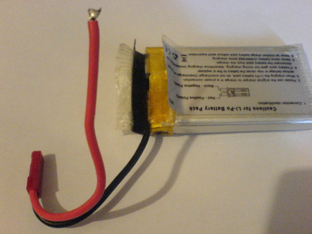

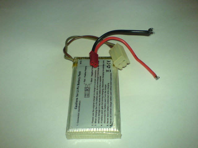

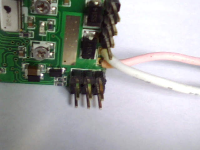

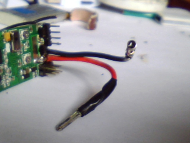

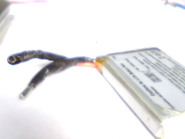

Проблема и вправду была из за проводов и разъемов, я тоже хотел покупать новый приёмник, но не поверьте, кокрас сегодня утром я перепаял силовые провода, заменил разъемы, да ещё просто пропаял дорожки силовые (разъёмы поставил с компа) и всё стало впорядке. на данное время отлетал 5 аккумуляторов, 2 старых и 3 новых, разница секунд в 30 полёта. что сказать круто 9 минут стал летать вместо 3 раньше. Да и стал очень резво подымается. Ещёбы решить проблему чтоб он ровно вперёд летел и было бы вообще круто (кстати сразу пишу весит он ровно его никуда не сносит а вперёд когда летишь его в лева тянет)
кстати то, что я паял ниже попробую фотки файлом прикрепить!

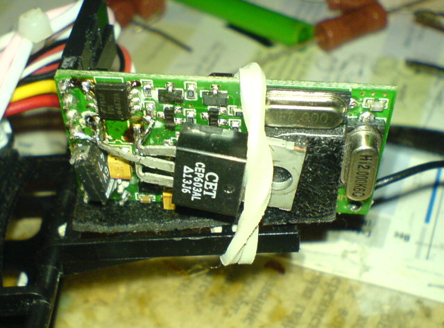

В приёмнике могли выходные транзисторы погореть. В компьютерных блоках питания есть подходящие: 1603.jpg
На мамках ещё лучше - там они поменьше.

влепил транзистор. а схему не нарисовал. черкани схему добавлял ещё чего иль нет
