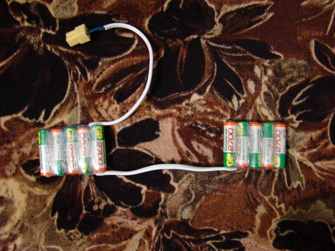

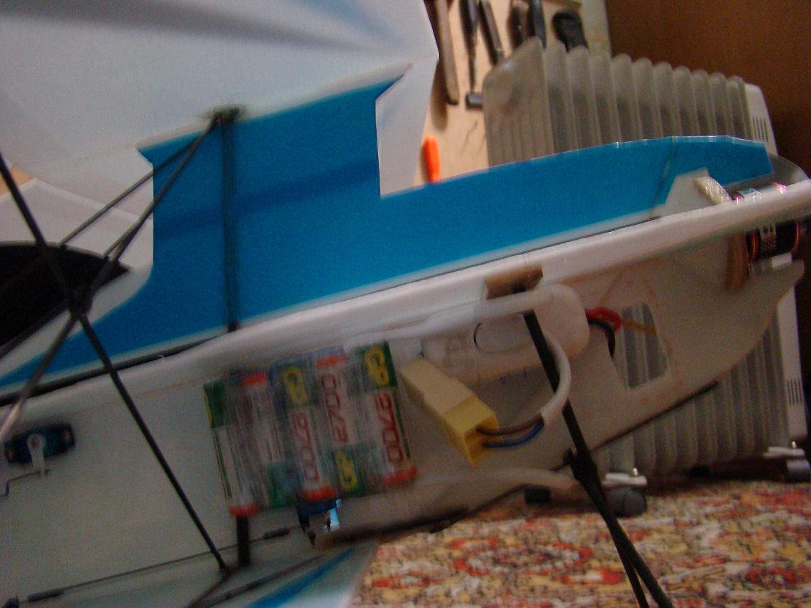

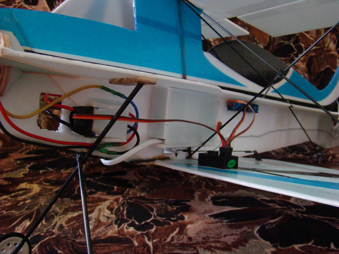

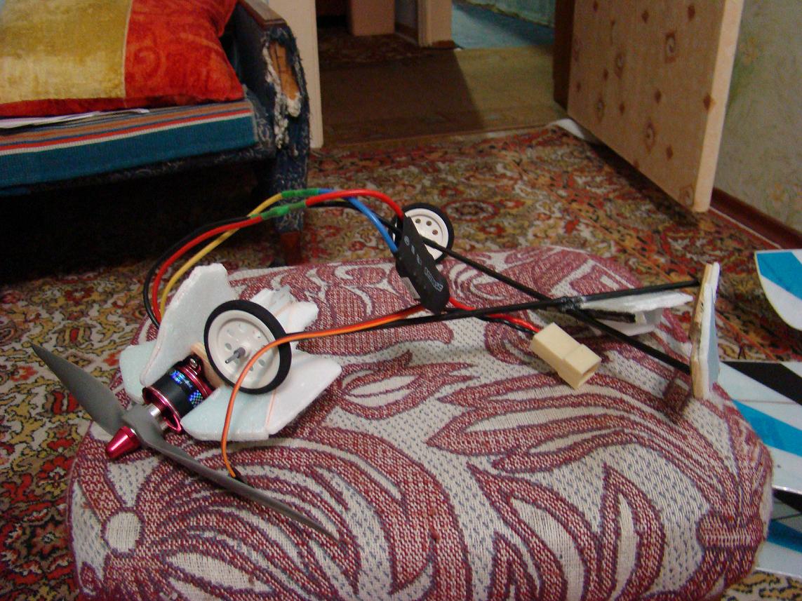

починил самик, завтра пойду летать. :D

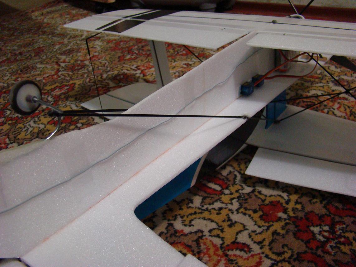

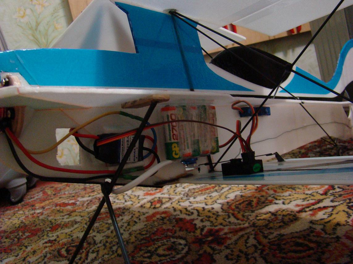

DSC02907.JPG DSC02908.JPG DSC02909.JPG 02909.JPG]
раньше с 8-ю Ni-Kd банками тяга была 380гр. поставил 10 банок, тяга - 500гр (крепил мотор на 2,5кг рельс и ставил на весы, ибо реверса на регуляторе не нашел :) ).
и еще, как крепить аккумы нормально к самику? читал, что как-то на липучку, а как енто осуществить?
ощутил недостаток ли-польки...
#3 AsMan
Отправлено 03 Oct 2008 - 15:49
Во ты загнался по заднему колесу. Сделал бы костыль из куска того карбона (а лучше из куска веника:-) и не парился бы. И выключатель выкинь:-)

#4 Salvador
Salvador
  • 255 сообщений
Отправлено 03 Oct 2008 - 16:15
Правильно сказали, выключатель выкидывай, замени разъемами. Почему приемник на крыле? у тебя и так аккумы с этой стороны а ты еще и приемник на рычаге относительно оси поставил. На фюз его крепи, а то будет заваливаться на крыло.
На обычную матерчатую липучку, на которой кросовки застегиваются. В любом магазине тканей а может и в хозяйственном найти можно. Я ее на капельку титана приклеиваю. У меня на липучке и приемник и регулятор, удобно и просто.

#5 Брателла
Брателла
  • 281 сообщений
Отправлено 03 Oct 2008 - 16:27
ЗЫ Сказал бы раньше про липучку.
дык я сам поздно узнал, видите же на фотках скотч. каждые пол-часа отклеиваются.
приемник у меня никуда не вмещялся из-за аккума. а с аккумом я просто разобрался: чтобы перевеса на одну сторону не было, аккум поделил пополам на каждую сторону :D

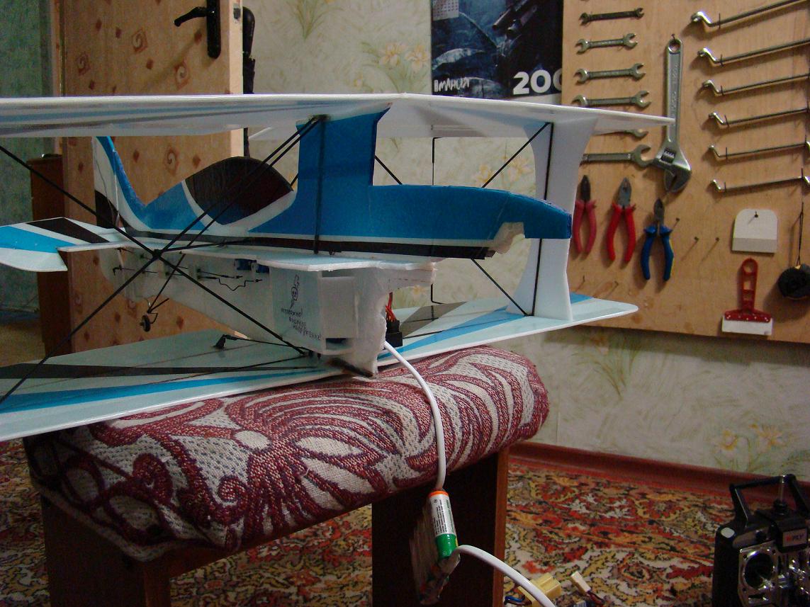

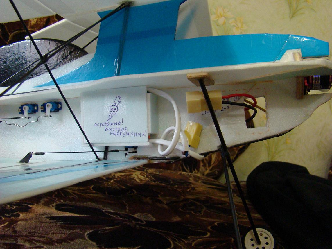

Отправлено 04 Oct 2008 - 14:26
здрасте.
запарился со скотчем. зделал для аккумов боксы:
масса самика - 638гр :o
полети-и-ит! тяга 500гр.
подумываю о втором самолете из потолочки с объемными фюзом и крылом с той же силовой установкой. собственной конструкции.
#7 Salvador
Salvador
  • 255 сообщений
Отправлено 04 Oct 2008 - 14:49
Офигеть... :hurt:
Моя цесна (Cessna182) сто раз переклееная, с замененной мотоустановкой и то весит 584гр.
Да переусердвствовал с надежностью ;) .
Заменишь Аккумы уберешь боксы, уберешь колесо сзади, глядишь и нормалек будет.
А не боишься что регулятор перегрееется в боксе, сгореть ему раз плюнуть. После полета сразу проверь насколько он нагреется.

#17 Mewgun
Mewgun
  • 48 сообщений
  • Город:г. Подольск
Отправлено 05 Oct 2008 - 19:22
Приколола фотка, где самоль на фоне доски с гаечными ключами :D
Ты ими какие болты в самоле закручивал? Или аппаратуру настраивал :)
Не в обиду, шутки ради... Извиняй если задел...
#18 Брателла
Брателла
  • 281 сообщений
Отправлено 06 Oct 2008 - 09:31
это стенд с инструментами, которые в клодовку не влезли. хронятся пока у меня в комнате. кроме ключей еще много полезных вещей (канц. ножей и зап. лезвий для них, например). удобно. :)
