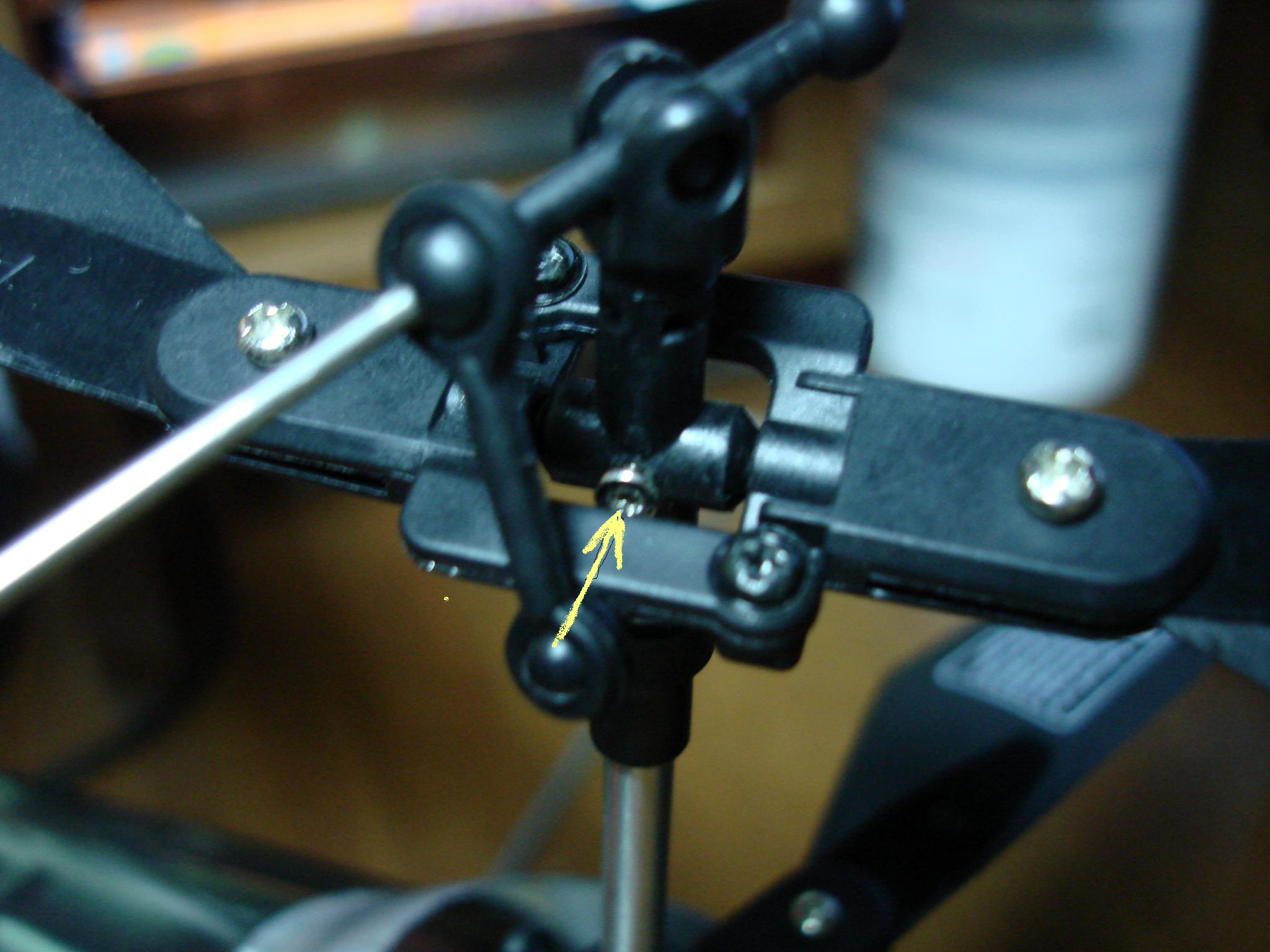

Господа, подскажите пожалуйста. Купил сначала одну модель, полетал он один около часа (с подзарядками) и вдруг ни с того ни с сего
начал делать следующее: при вращении главного винта корпус начинает крутить в другую сторону. Хвостовой винт крутится так же. Подстройка вправо влево ничего не дает.Купил на следующий такой же. Все тоже самое только произошло это еще быстрее. Теперь имею 2 вертолетика, которые крутятся как волчки, но ни один не летает. Подскажите пожалуста!!!
у меня тоже такая хрень была после двух падении- выяснил ,что пробуксовывает малая ось в месте где сталь входит в пластмас ( крепление верхних лопастей) устранил ввертыванием маленького шурупчика( посадка на суп. клей)

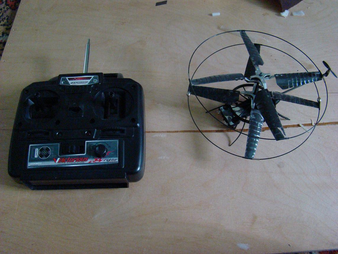

Ребята, подскажите пожалуйста. Купил вертолетик "Микроша" (см. рис) - он немного полетал и стал сильно крутится влево, нажатие кнопок стабилизации не помогает.
Пробовал заменить винт на запасной, не помогает, винты крутятся нормально, никакой мотор не сгорел, я также тщательно осмотрел вертолетик и не заметил никаких поломок, все на месте. Кто уже сталкивался с таким, и как решил данную проблему? Ведь самое интересное что он вот - летал и вдруг перестал. Может быть его надо как-то откалибровать с помощью пульта? Потому что на пульте я заметил непонятные надписи "Refresh The Sketch Map" и "ST TRIM" которые в инструкции никак не описаны. В чем может быть проблема?
  • AVG это нравится
#10 MAVZ
MAVZ
  • 3 сообщений
Отправлено 18 Nov 2008 - 02:17
Уже понял в чем дело - винт на хвосте крутится как-то вяло, через раз, видимо моторчик полетел. И почему они в комплетке дают 2 запасных винта а не 2 запасных мотора ? :D Надо будет такой моторчик поискать.
