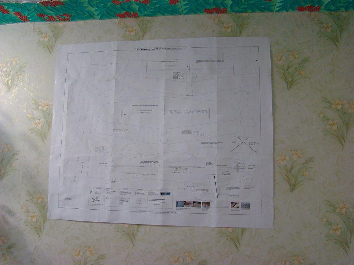

хаччу повторить вот енто. :blink:
чертеж уже висит на стене, ждет потолочки для своего материального воплощения.
че-то фотку не могу загрузить сюда. :huh:

ваще крутоооо!!!
это был склеенный, ждущий пенопласта чертеж. кстати, с ним у меня возникла проблема. если уже порезанный файл pdf просто так распечатать, то он будет меньше на несколько процентов. а 100% не хотело влазить в А4. пришлось доклеивать полоски между листами.

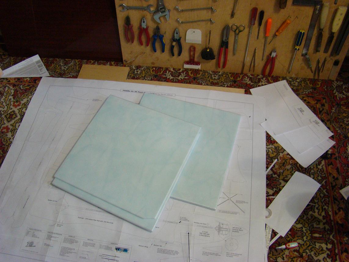

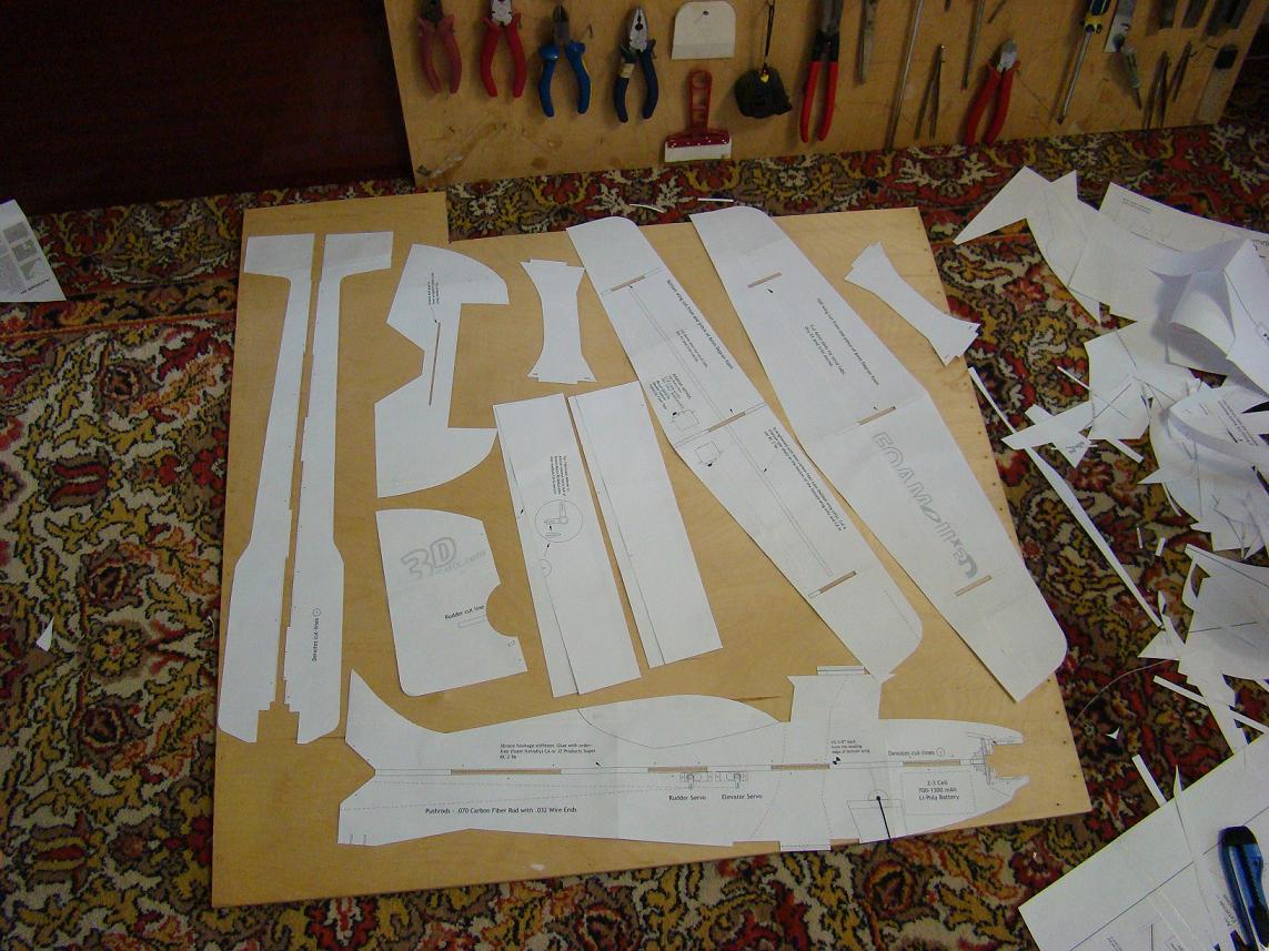

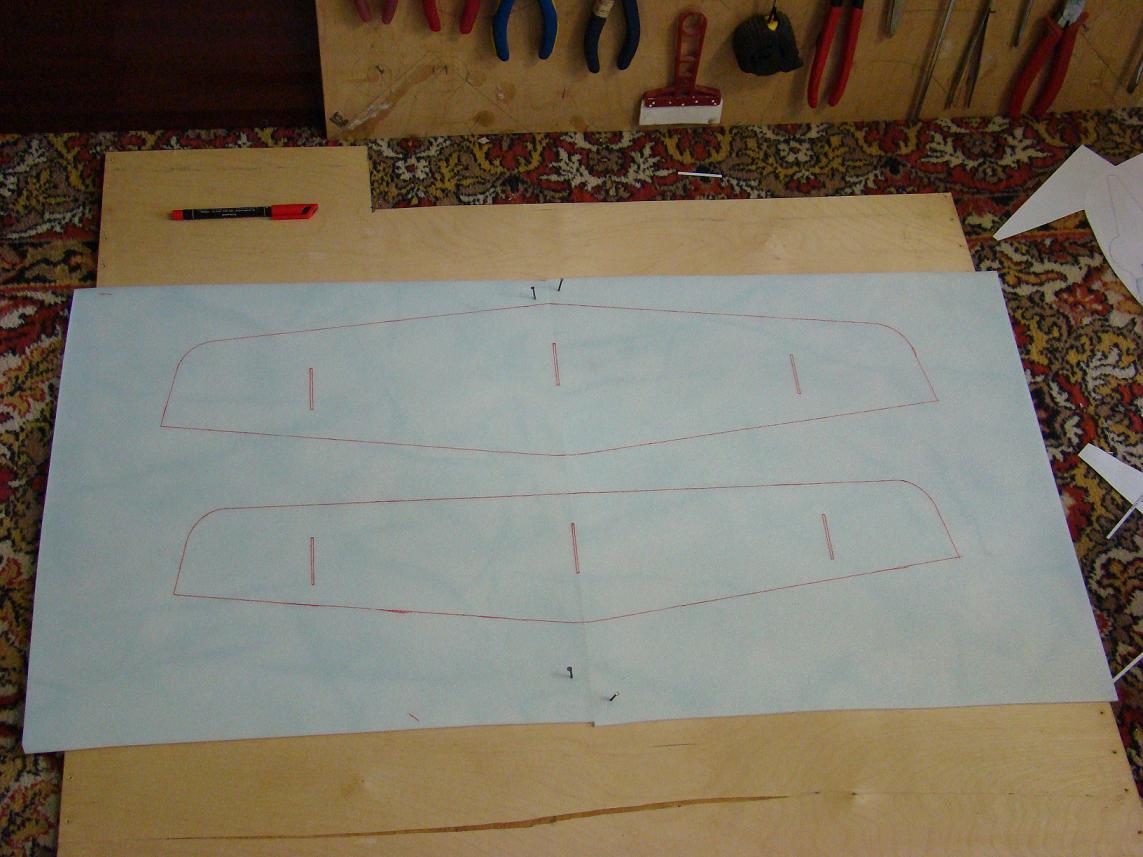

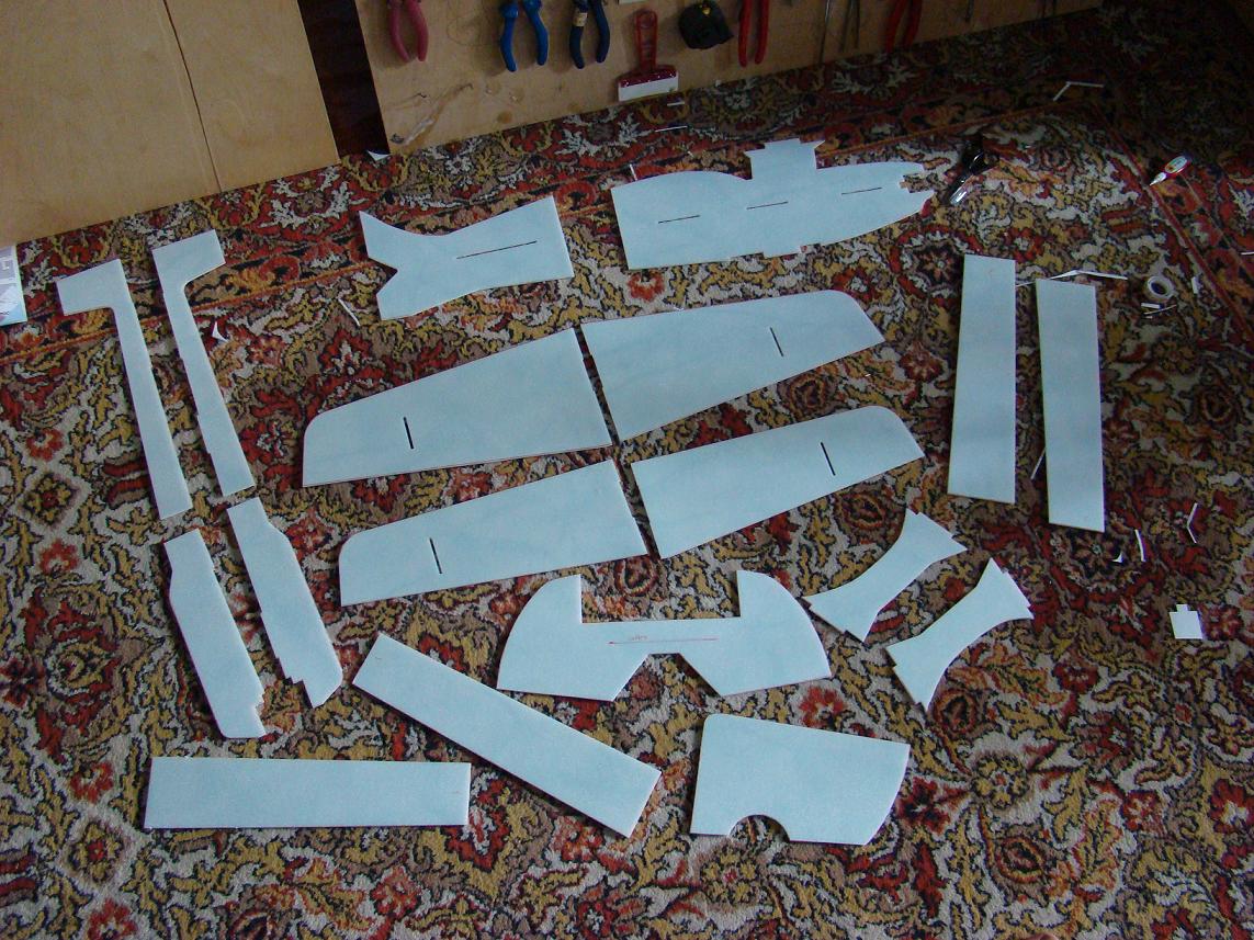

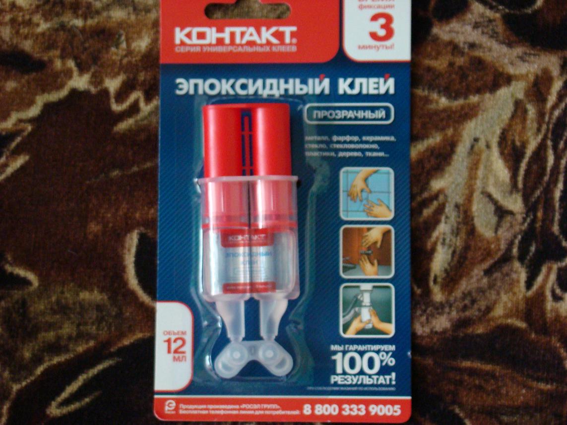

кстати, детали превышали все размеры потолочки. чтобы склеить встык, резал, прислонив лезвие к аллюминевому уголку, чтоб было идеально ровно.
здорово? :shocked:

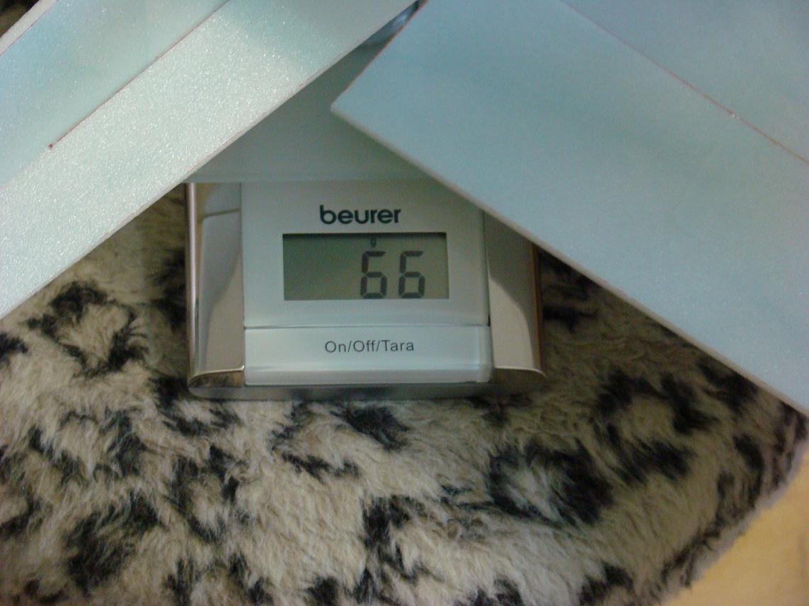

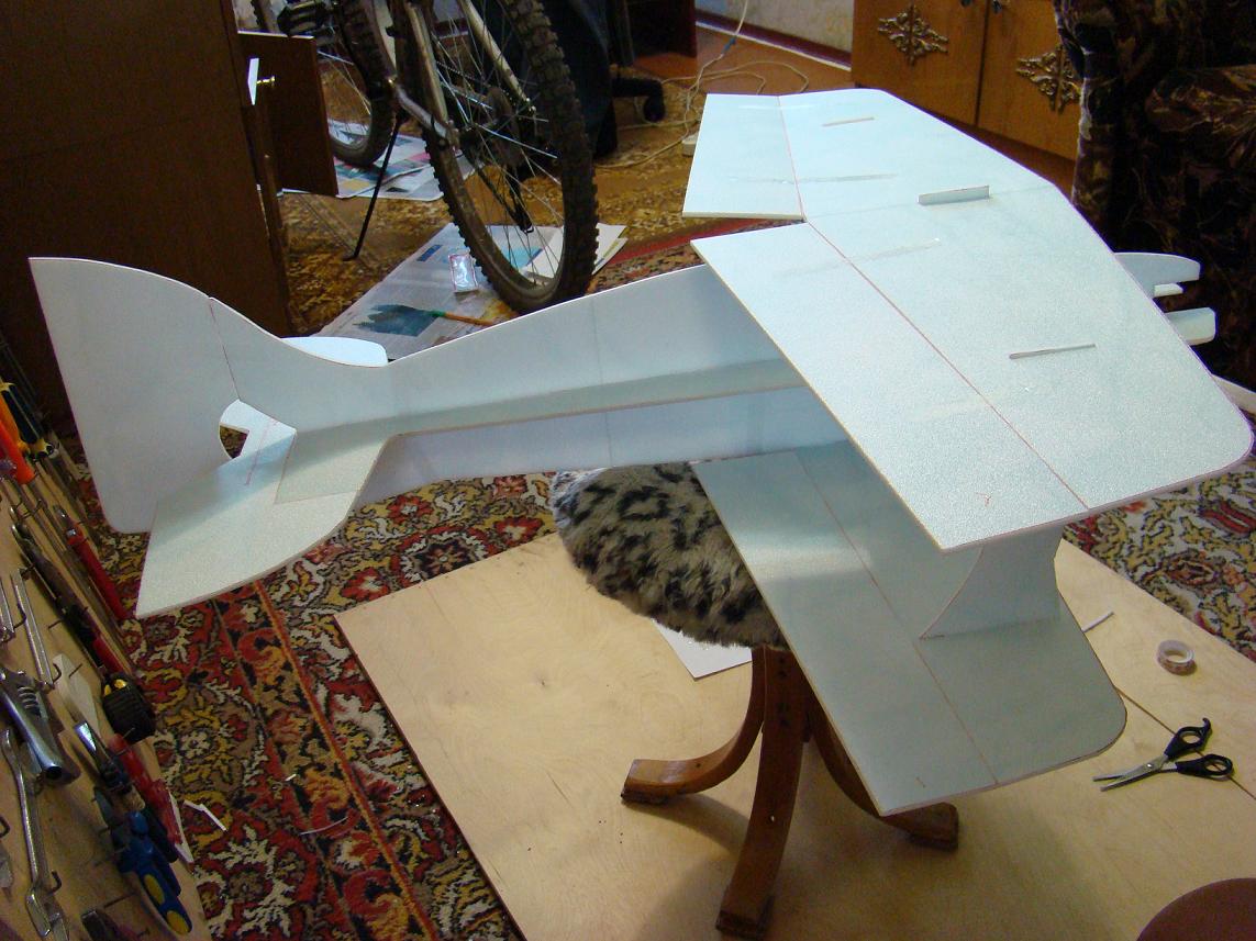

Снова я. склеил крылья, фюзеляж.
на седня наверное все...

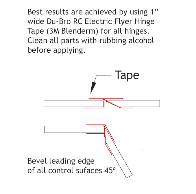

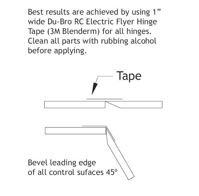

уважаемый Bil! рулевые поверхности вы приклеивали, как показано на чертеже, или свой метод? Тому, что на чертеже, я не доверяю. :crazy_pilot:

1. Рули клеил скотчем в замковое соединение. Получается очень прочно и просто.
Для этого кладём крыло на ровную поверхность, фиксируем (чтобы не смещалось.) Кладём рядом элерон оставив межну ними зазор 1 мм. Приклеиваем на них полоску скотча, как показано в инструкции. Далее нужно приклеить вторую полоску как показано на рисунке красным цветом. Для этого нужно элерон вывернуть на 180 градусов и положить его на крыло. Потом приклеить полоску скотча. В месте, где на рисунке стоит жирная точка скотч нужно склеть в замок.

Потолочку лучше эпокситкой неклеить. Для этого продается специальный клей "Титан" (в строительных магазинах). У него основа по составу схожа с материалом потолочки. С корбоном в городе похоже сейчас напряжонка, сперва обзвоните лавки, узнате где есть нужный вам размер. :rolleyes: А с резкой потолочки по толщине незапаривайтесь, клейти как есть, крепче будет. Для вас это сейчас важнее веса. Пока научитесь держать в воздухе не раз уроните. :crazy_pilot: Хорошо еще все передние кромки, низ и верх крыльев обтянуть цветным скотчем. Веса добавится чуть, а прочность конструкции повысится в разы. Шасси можно не ставить совсем - все равно первые полеты на улице в штиль (взлет с рук-посадка в траву). :rolleyes:
