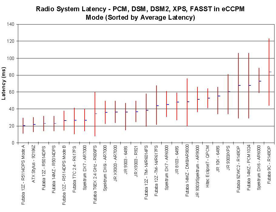

Поясните тогда, пожалуйста - может я чего не понимаю в этих "новых" технологиях? Я бы и попробывал, но разницу в 20 мс точно не отличу :D Или разница намного больше?
Не надо спорить, коллеги! Буржуи все за нас уже замерили аккурат 23 февраля сего года :yahoo: Ни за что не догадаетесь кто занимает все первые места :D
Больше. Даже по таблице, где самое провинутое собрали для сравнения, видно как тормозит 149-й футабовский приемник. Хотя поверьте (а лучше попробуйте) даже 20 мс на вертолете, отстроенном под 3д, очень заметно.
Видимо, я совсем тупой :yahoo: Из таблички как раз видно, что самый быстрый DSM2 передатчик спектрум DX7 занимает почетное ШЕСТОЕ место, а первые места как раз занимают обычные РСМ системы, не имеющие с 2,4 ГГц ничего общего.
Про то, почему станет быстрей - между чифровой частью передатчика, которая формирует РРМ, и сервомашинкой есть еще "немного" всего.
Повторю еще раз: каким образом получится быстрей, если на ту же Санву поставить 2,4 ГГц модуль ? Всю ночь не спал - никак не сообразить... Я слово волшебное знаю - пожалуйста :D
З.Ы. Про тормознутость футабы 9-ки известная тема. Однако народ на ней летает, участвует в соревнованиях и занимает призовые места. Видимо, дело в чем-то другом...
