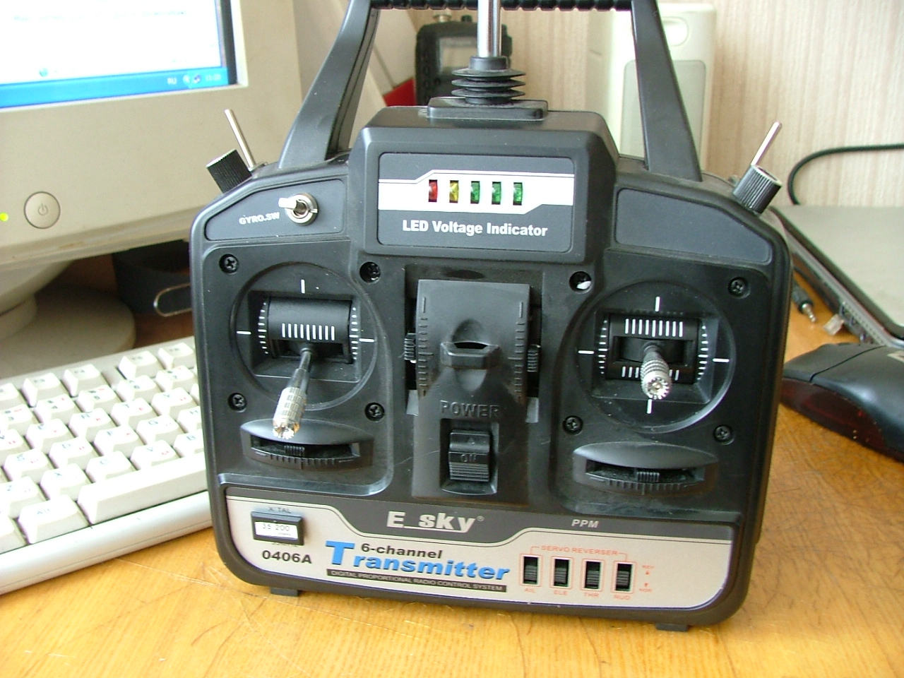

Уважаемые пилоты! Нужна помощь!!!! Вчера получил своего Белта из Китая!!!! И не знаю с какой стороны подойти! До этого у меня была и есть лама. В инструкции толком ничего не написано. На передатчике куча новых крутилок и переключателей. Что такое и для чего нужно:
1. переключатель GYRO.SW
2. регулятор PIT.TRIM
3. переключатель TRN
4. регулятор HOV.PIT
5. переключатель IDLE
На форуме читал о настройке шага основного винта, как и чем (где крутить) его настраивать? Шаг серволопостей нужно настраивать? Как регулировать натяжение ремня?
С надетой кабиной нет доступа к клеммам включения вертолета, может я аккумулятор поставил не правильно или включать нужно со снятой кабиной? Чем регулируется разность шагов основного ротора (на будущее думаю пригодиться)?

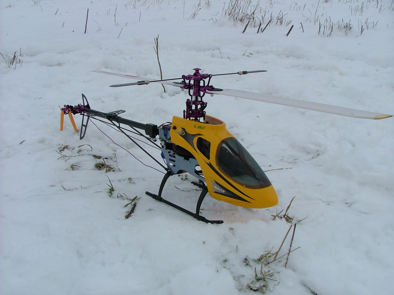

Отправлено 29 Feb 2008 - 11:30
Я так понял, вертик у вас такой?
А пульт такой?

1. переключатель GYRO.SW..... Сдаётся мне что это переключатель гироскопа.... С удержанием балки и без удержания. Для начала вам всёвремя будет нужен режим "с удержанием"
2. регулятор PIT.TRIM...... и... 4. регулятор HOV.PIT .....-эти триммеры позволяют подправлять кливые газа и шага в районе зависания. Это очень коварные крутилочки..., проследите, как при настройке, так и при полётах чтоб они стояли в нулях (они могут сбится случайно, например при транспортировке), и не трогайте их пока не поймёте что с ними делать (некоторые пилоты их даже блокируют, например приклеивают :) чтоб случайно не сбились).
3. переключатель TRN..... это кнопка "Тренер", когда вы станите опытным пилотом, сможете тренировать новичков, подключенный кабелем ученик сможет рулить вашей моделью пока вы держите нажатой эту кнопку, как только вы её отпустите, управление вернётся к вам для спасения модели :( . Пока она вам ненужна (на всех пультах есть такие)
5. переключатель IDLE.... Это переключатель полётных режимов "Нормал" и "Айдл". Айдл нужен для 3Д полётов (например полёт кверх тормашками :P ), Айдл вам понадобится не скоро (и вообще не на этом пульте), поэтому включите "Нормал" и непереключайте никогда :) .
Проследите чтоб во время настройки все триммеры стояли в нулях. И вообще при первой же возможности советую преобрести другой пульт (компьютерный).
Непонял какая проблема с сервоосью? Никакие шаги там не регулируются, лапатки должна быть строго-горизонтально.
Да, крепление аккума там неочень хорошее (проявите смикалку), аккум даже может оттуда выскочить(если быстро крутиться). Один знакомый приклеил на аккум крупную наждачку и на томесто где он стоит тоже, наждачка за наждачку хорошо зацепляется и аккум не ерзает :)

Pett! Огромное тебе спасибо! Стало понятнее. Да и верт и пульт такой. Новый пульт в ближайшее время не планирую (на меня и так родные и знакомые смотрят как на идиота, после покупки второго верта :) ).
По поводу серволопаток: просто одна стояла горизонтально, а вторая с отрицательным шагом (видимо сдвинулась при транспортировки).
А GYRO.SW с удержанием это когда переключатель к себе или от себя?

Pett! Огромное тебе спасибо! Стало понятнее. Да и верт и пульт такой. Новый пульт в ближайшее время не планирую (на меня и так родные и знакомые смотрят как на идиота, после покупки второго верта :( ).
Незачто! :) Лопатки обязательно должны иметь нулевой шаг, следите за этим :)
Для начала и этот пульт конечно сойдёт, но он неочень надёжный (от помех) и у него очень скудный функционал по настройкам. Сдаётся мне что с ним вкомплекте был ещё USB шнур и симулятор, но как этим пультом в симе рулить, я чесно говоря не представляю :( , А без тренировок в симуляторе обучение полётам может оказаться очень дорогим.
В каком положении будет удержание хвоста, я чесно говоря не знаю (неизвесно ещё поддерживается ли это гироскопом). Попробуйте опытным путём..., при включенном удержании на гироскопе обычно загорается лампочка, соответственно в каком положении переключателя загорается лампочка.....-втом и удержание :)
Будут вопросы спрашивайте, постораюсь ответить :)

Сдаётся мне что с ним вкомплекте был ещё USB шнур и симулятор, но как этим пультом в симе рулить, я чесно говоря не представляю :D
Когда я покупал мне продавец сказал, что их в природе вообще нет. Я долго с ним спорил и даже распечатку комплекта с какого-то зарубежного сайта показал. В итоге он мне потом дал USB кабель и сказал, что там все-равно не все оси работают. Потом я еще попросил у него симулятор - и он мне записал его на диск.))
А оси там действительно неправильно работают, но порывшись по инету узнал, что при подключению к компу нужно его переделать в четырех-канальный передатчик одним маленьким тумблером.
Все работает! Летаю в AeroFly!

Я подумал, что многим будет интересно какой именно этот переключатель отключения микширования.
У меня пульт e-sky 0406A.
Значит: берете пульт антеной вверх, разворачиваете его лицом от себя, вынимаете третюю и четвертую батарейку слева - под ними вы видите два переключателя (on-off). так вот: нижний ставите "On" и пульт превращается...... в четырех-канальный режим! Теперь вы без труда настроите его в игровых устройствах в компе!
Правда я еще инвертирую у себя оси на пульте:
ELE - вниз
THR - вверх
RUD - вниз
)) Главное не забыть обратно инвертировать оси, когда будете подключать батарейку к верту, а то еще на максимальной тяге в потолок улетит)
А! Я еще вынимаю с пульта высокочастотный модулятор (он там, где написана частота волны), думаю, что батарейка не так сильно разряжается, ведь приходится пульт включать, когда играешь в сим...
Всем удачи!

Я почему-то не могу отредактировать свой коментарий (ошибка: нет прав), поэтому пишу в новом сообщении.
Всем удачи!
Спасибо!!! полезная инфа. :huh:
Посмотрел в своих пультах.., действительно нашёл там эти переключатели.., Потом обязательно попробую.
Заметил там ещё и другие переключатели (под первой и второй батарейкой)..., случайно никто не вкурсе для чего они :rolleyes:
Согласен что кварц желательно вытаскивать!!! (благо это не сложно ;) ).
В симе в настройках можно реверсировать любой канал..., так что какждый раз менять реверсы на аппаратуре не обязательно.
