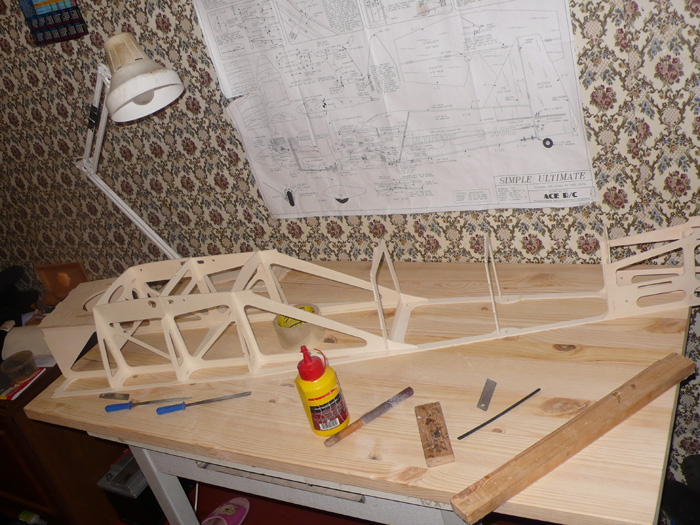

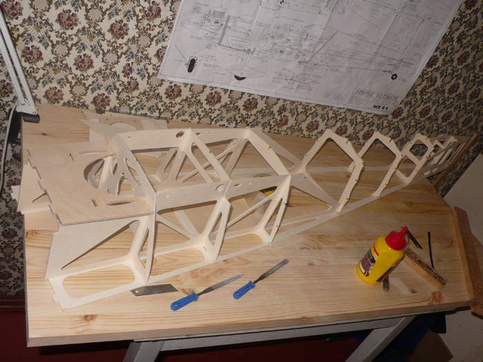

Думаю, что не буду сильно оригинальничать и начну постройку с фюзеляжа. Для того, чтобы работать было удобнее, специально прикупил деревянную столешницу. Выбирал долго. Из 5 шт. подошла только одна. Эта столешница будет использоваться как стапель. Поэтому неровности просто недопустимы.
Кстати, я вчера был очень удивлён простотой конструкции. Все детали подходят друг к другу очень точно и практически не требуют подгонки по месту установки. Требуется только немного пошкурить детали перед склейкой.

Фюзеляж как то не внушительно выгледит... Хлипкий он какой то.... :diatel:

А помоему нормально!Там же еще далеко не все....еще для стрингеров места как минимум и наверняка обшивка всего еще...

Отправлено 04 Dec 2007 - 14:10
Всё будет ОК.
То, что на фотках - это лишь малая часть. Конечно и обшивка тоже будет. Этот самолёт хорошо расчитан по прочности, но только на полётные нагрузки. Тыки в землю здесь не предусмотрены! :yahoo:

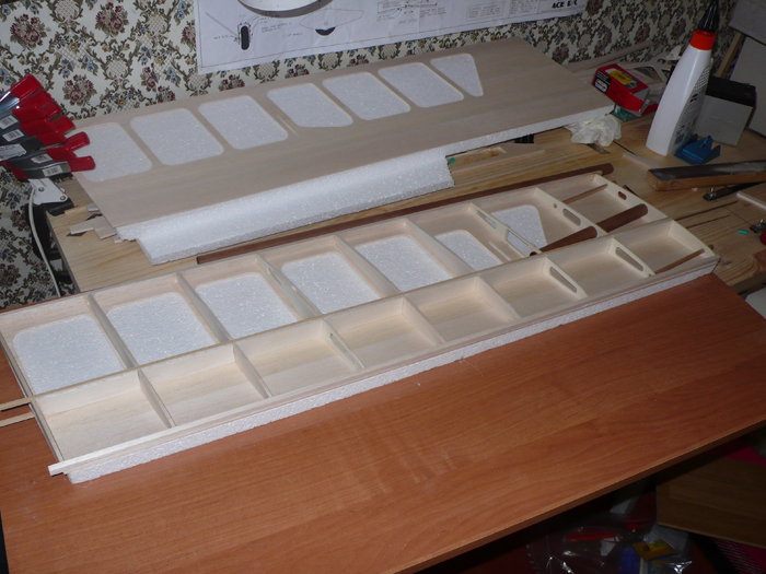

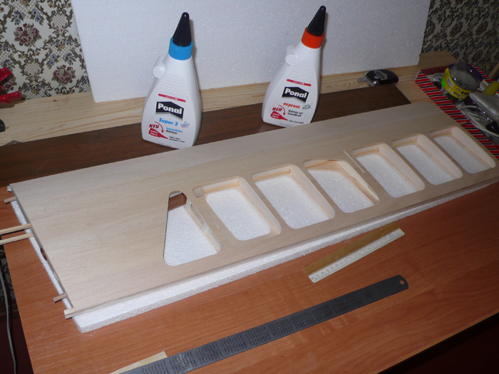

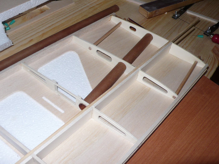

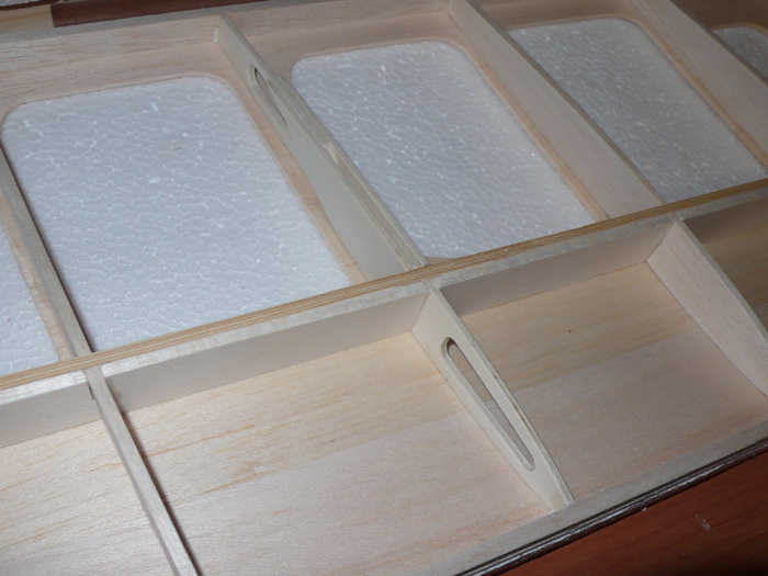

Вот, пожалуй и пришло время немного позаниматься самолётом.
На днях решил отложить постройку фюзеляжа в сторону и занялся сборкой крыльев.
Такое решение обусловлено тем, что при сборке фюза хочется точно подогнать посалочные места крыльев.
А как это сделать, если крыло ещё не готово. Вот и решил подналечь и сначала собрать хотя бы нижнее.
Много времени ушло на подготовительные работы, пока сообразил что и куда должно ложиться прошло больше чем пол дня. Зато теперь все стало более или менее ясно. При сборке очень хорошо помогают пенопластовые шаблоны и хороший клей ПВА на латексной основе, есть два вида один схватывает за 15 минут, а второй.........за 5!!!!! Да так, что не оторвать. :rolleyes:
Пока вот такой результат. Сегодня займусь второй половиной нижнего крыла.
