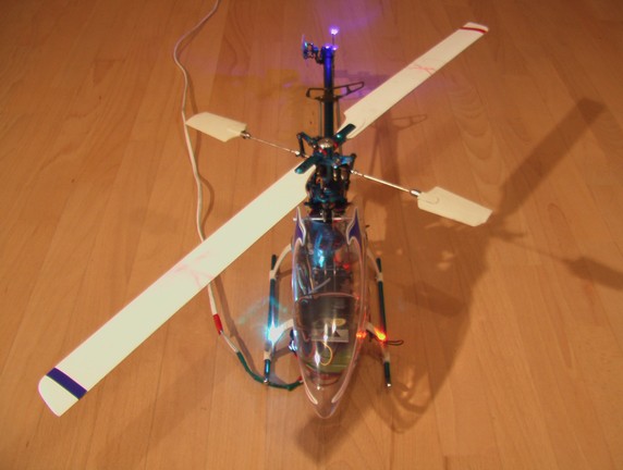

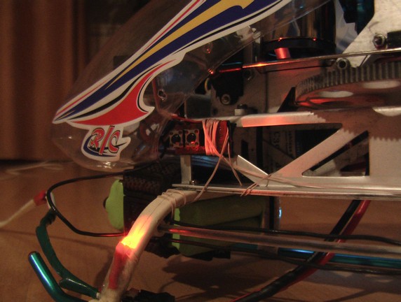

А я, в выходные взял мотор UGTM на 3500KV (c валом 3,17 ;оутраннер). С шестернёй на 13 зубов он грызёт что надо! Запас по мощности весьма приличный, момент хороший и греется меньше. А весит почти в два раза меньше валкеровского.
Валялась китайская побрякушка-мигалка. Приспособил её под _____010.jpg АНО. Можно включить кнопкой любой светодиод/пару/три или включить мигающий режим, короче ВЕСЧ_____012.jpg !
