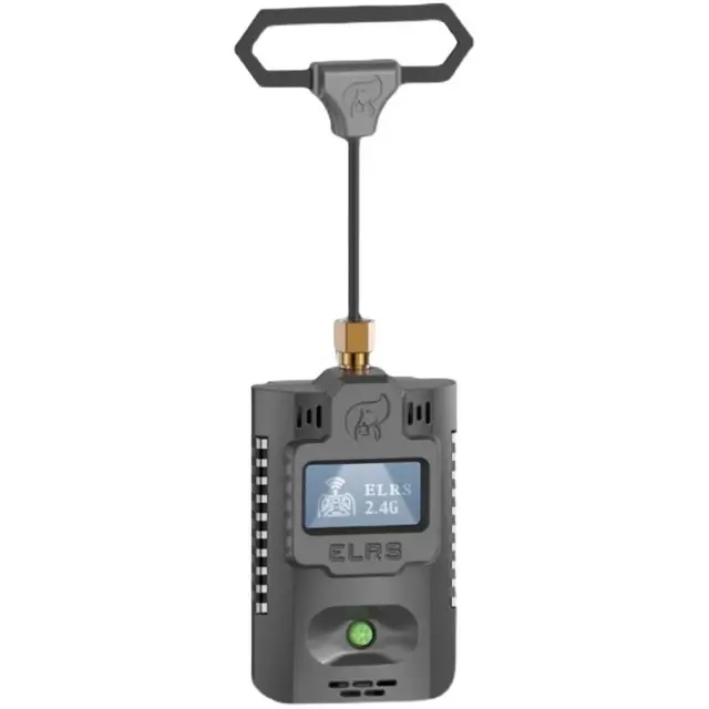

Т.е. я могу купить аппу с мультипротокольным модулем, а потом докупить это:Sa7e789b5a6554fc9a85d44e00a5165edm.jpg_6

Помогите пожалуйста выбрать аппаратуру с мультипротокольным модулем и возможностью подключения внешней антенны ELRS. Посоветуете из недорогих.

Нет не будет. Либо елрс, либо мульти протокол. Но елрс можно отдельно докупить.
Спасибо огромное!!!

Да, можно докупить ерлс и будет счастье. А из недорогих аппаратур то куда уж дешевле радиомастера? Если разберетесь в настройках , то функционал у нее безграничен.
