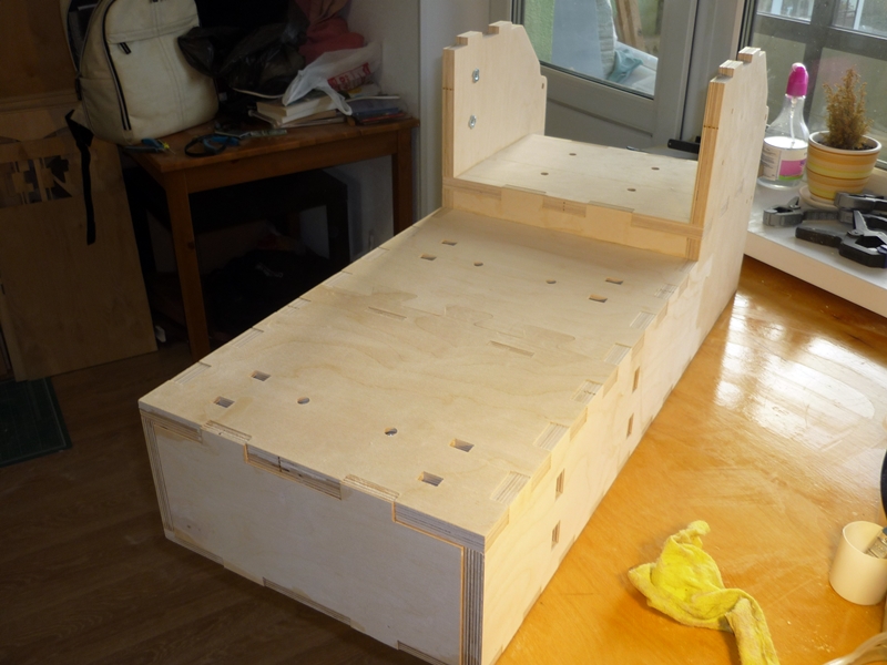

Приветствую всех!
Решил сделать шлифовальный станок себе. Покупать дорого, а из недорогих материалов, в основном из фанеры, думаю получится.
Вначале всё тщательно спроектировал.
Купил фанеру, и начал резать.

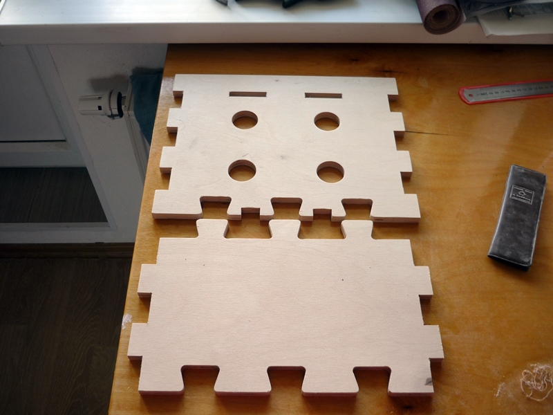

Вот такие "пазлы" будут в итоге для больших деталей:

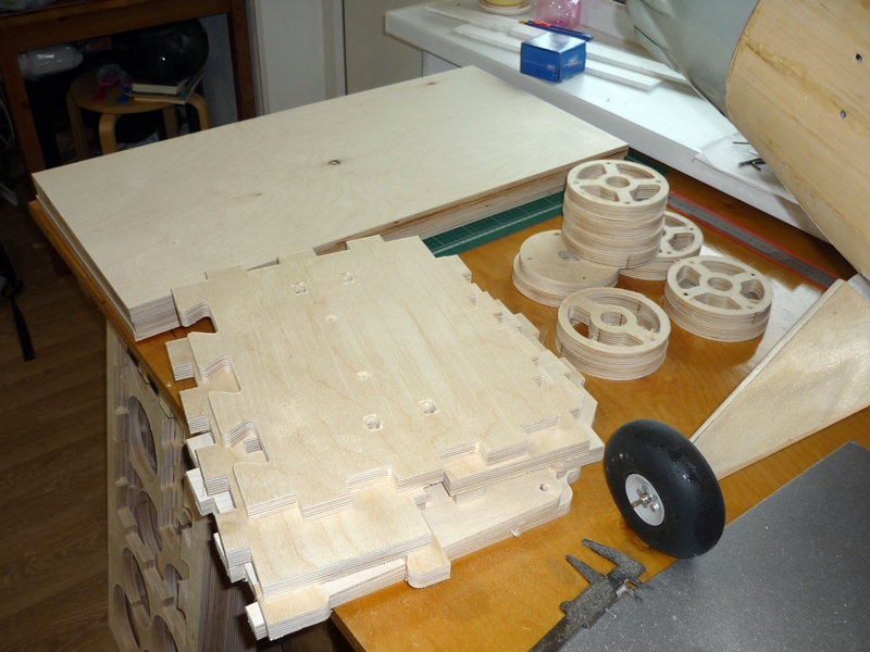

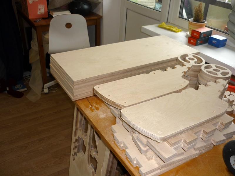

В общем два дня пилил (суббота и воскресенье).
В итоге вот такая гора заготовок:
#7 SkorikIA
SkorikIA
  • 375 сообщений
Отправлено 12 Nov 2017 - 20:19
Тут все детали:
На следующих выходных начну сборку.
