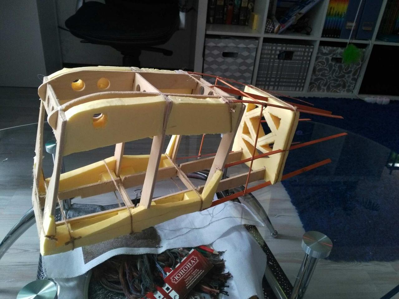

Гена, это как строить летательное средство без чертежей? А Вове скажу, судя по первым фото, конструкция изначально перетяжелена, а дальше будет больше и больше, как снежный ком. Мало облегчения(что это за дырки насверлены?) И кто Вам сказал что бамбук легкий?

в корне переработал план, сейчас уделю время 3д моделированию. :) действительно тяжеловато выходит. делать буду на основе этого мануала: http://avia-model.com/works/6
большое спасибо ВСЕМ за поддержу и критику тоже, пока не поздно, скорректирую схему.

Переработал схему. Вес конструкции 200гр + киль по расчетам 30гр(еще делаю). Итого 230. Но в отличии от прошлого варианта здесь уже заложена прочность кабины, место крепления крыла, места для крепления моторамы, шасси и дверей. В прошлом варианте без всего этого уже 250гр было
