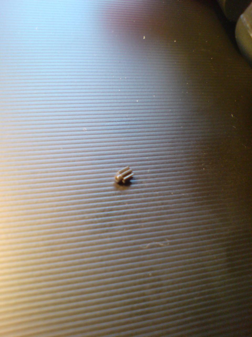

Сломался Z008.
Вот он на Амазоне: http://www.amazon.co...o/dp/B004FLMT8Q
Вчера началось небольшое повизгивание при взлете, сегодня при втором же запуске отлетела шестерня с дыркой внутри (3мм*2мм) (фото)
При попытке взлета крутится только верхняя лопасть и гироскоп.
Плиз, помогите быстрее!
#14 lammomer
lammomer
  • 1744 сообщений
Отправлено 05 Jan 2012 - 14:57
Так прикрепи пиньён на мотор - это и есть эта маленькая шестерёночка. Только не забудь суперклеем капнуть чутка - иначе опять отвалится.

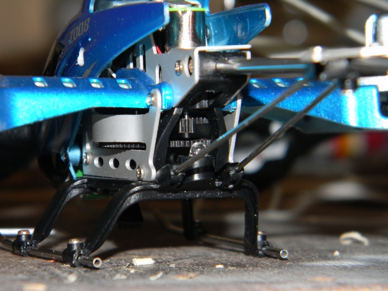

#16 Yegor101
Yegor101
  • 2 сообщений
  • Город:Пермь
Отправлено 05 Jan 2012 - 17:34
Пинцет в руки и вперед)
Вот так должно быть:
