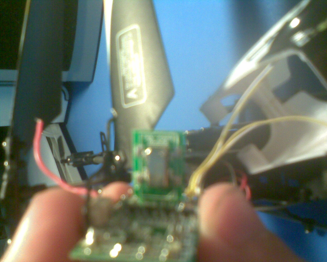

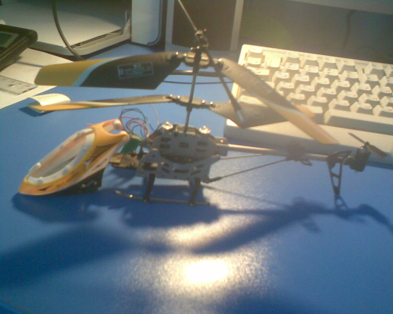

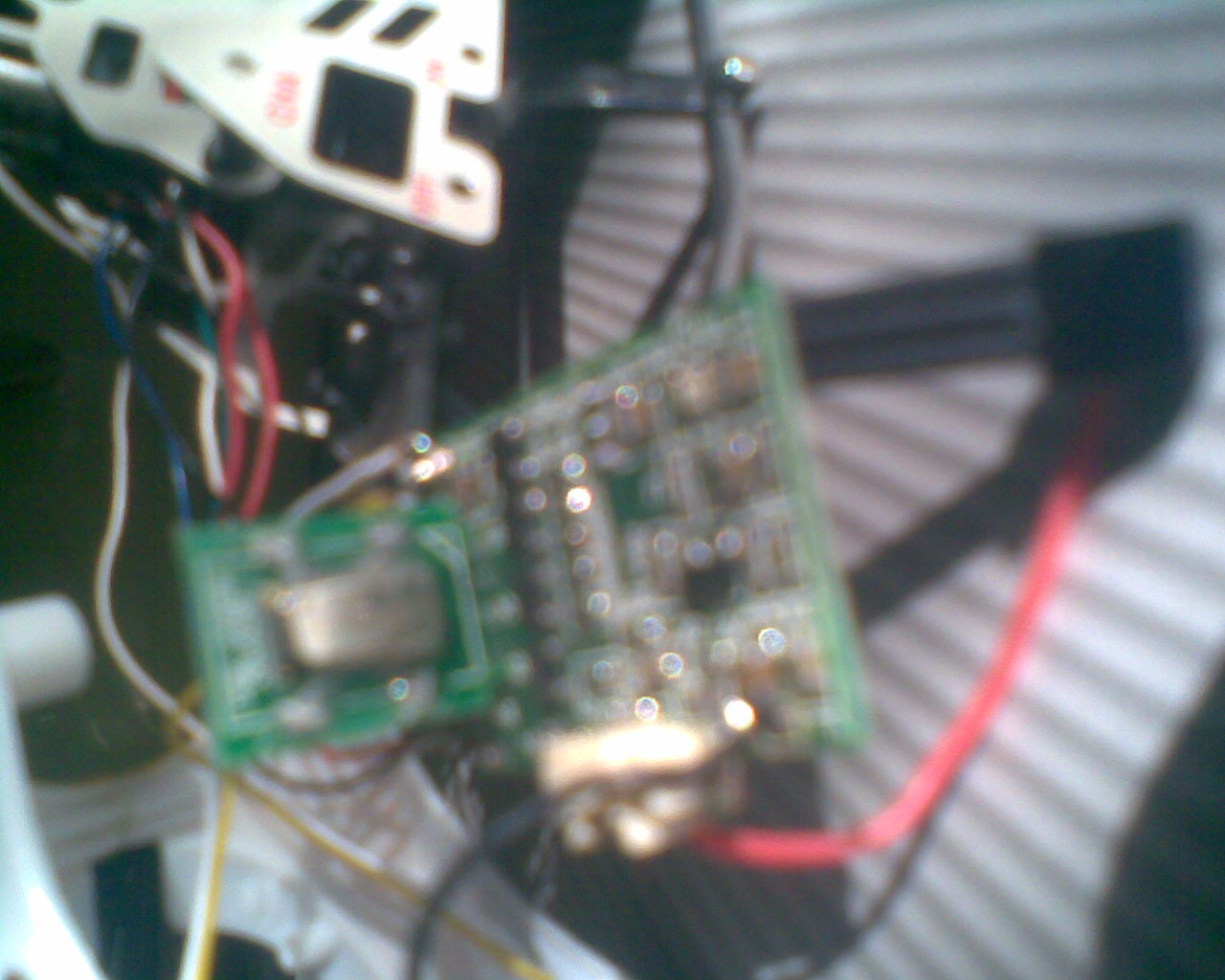

Сломался вертолет. Как говорят из за того что случайно воткнули 12В вместо 5В, потом пошел дымок... В общем больще он на пульт не реагирует. Хотя светодиоды горят.
На 2х последних скринах элемент с 4мя ногами, в металлическом корпусе. Написано на нем "С 949" и более мелкими буквами "yg584", и значек фирмы видимо - буква М заключенная в С. Подскажите, что это за элемент?
Модель - неизвестно. Фирма - неизвестно. Написано только что R/C Hobby и L-series. +на лопастях на английском и на иероглифах надписи, так что китай какой то.
P.S. Сорри, лучше сфоткать было не на что

на фото ничего не видно.
Вытащить плату управления, посмотреть что сгорело, заменить. Проверить двигатель.
Но проще выкинуть и новый купить. Они рупь за кило идут.

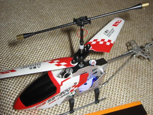

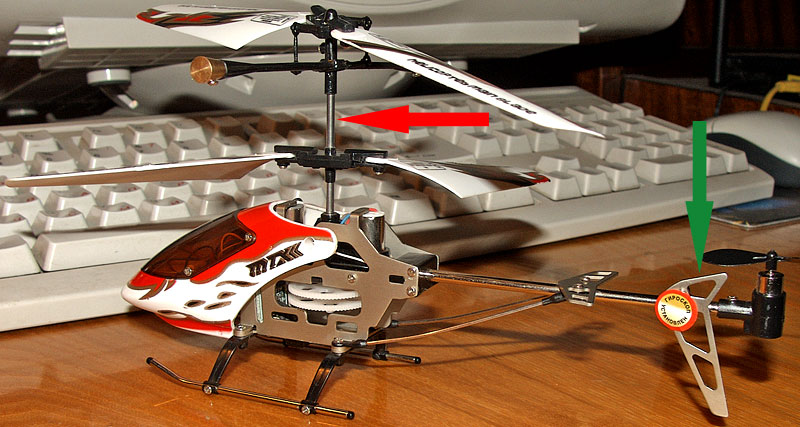

Здравствуйте! Та же самая проблема: сломался вертолет (на первом фото). Поломка заключается в том, что он перестал нормально взлетать, сразу «кувыркается и падает». При этом мотор и винты стали издавать немного другой звук, с примесью треска, что ли.
Вертолет купил два дня назад сыну на день рождения. Раньше таких игрушек у нас не было, поэтому учились летать, время от времени падая и врезаясь во что-то, но в меру, никаких видимых повреждений нет.
И в один момент случилось то, о чем написано выше. При визуальном осмотре обратил внимание, что (второе фото):
1) Сильный люфт у оси (красная стрелка).
2) Неплотно прикреплена деталь, показанная зеленой стрелкой (то есть, тоже люфт).
Всё остальное вроде в порядке. Что это может быть и поддается ли исправлению? Спасибо!

Насчет зеленой детали не беспокойтесь, это не влияет на полет. А вот треск в работе возможен из-за поломок зубъев шестерен, проверьте их и еще внимательно осмотрите крепление основного вала и рамы на предмет трещин.

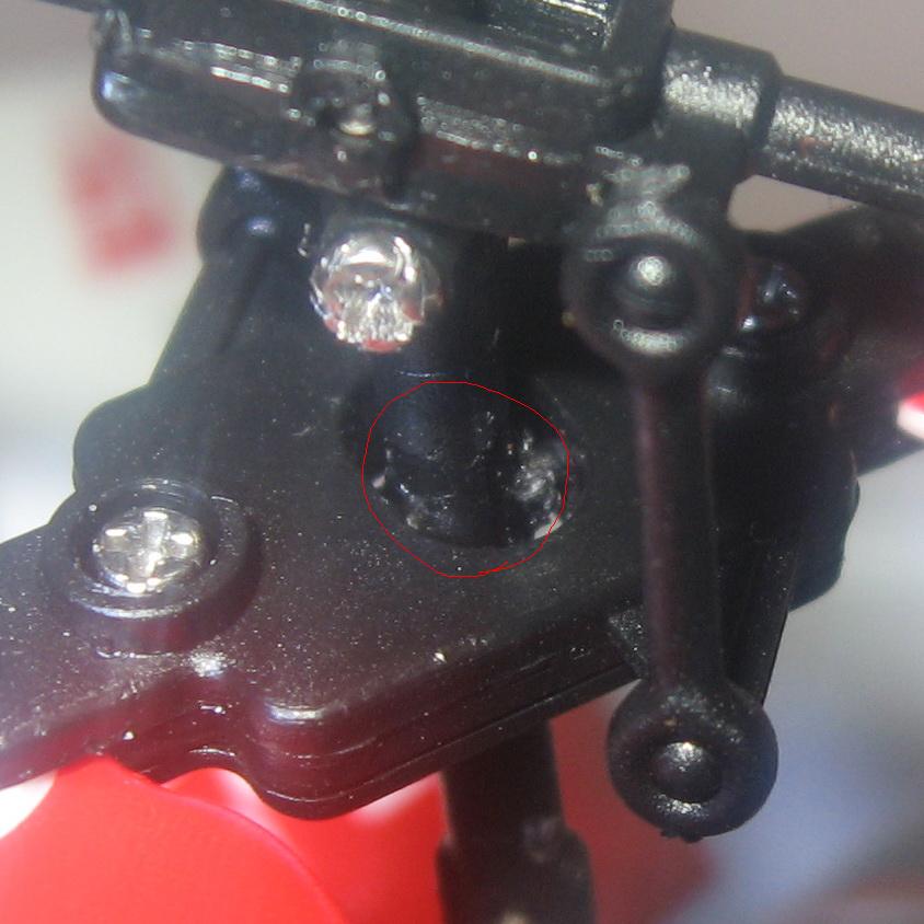

Имеется такой вертолёт, полностью устраивают его технические характеристики и лётные возможности, цена 800рэ.
после около 50 падений сломались штырьки крепления верхней лопастей, как можно починить? или сразу прикупить аналогичную http://www.radioigri...sir-v-sbore_hz/ (не реклама ). видно китайцы копируют Вертолет GYRO-109 с гироскопом (похож очень, и пульт).
Спасибо всем откликнувшимся.
P.S. либо не парится и прикупить такую же вторую копию?
Проще купить, нормально починить это невозможно.

Бодрый вечер, усё, приколхозил, усики от расчёски (у жены вымутил) пластиковые усики выдернул, заточил под конус основание каждого, потом тоненькой иголочкой (предварительно накалив на огне оную) проделал отверстия на том месте где были старые крепления верхнего ротора (главное не убирать последстаия прожига отверстий - они будут придавать дополнительную жёсткость конструкции) , далее чуть чуть суперклея и терпения и вуаля верт готов к полётам, на всё про всё ушло 30 минут, далее испытательный полёт минуты две небольшие столкновения с табуреткой прошли без последствий, впредь надо будет поосторожнее, но пока будет расчёска под рукой и суперклей, то думаю он (вертолёт) будет ещё долго жить )
Всем спасибо за участие.
