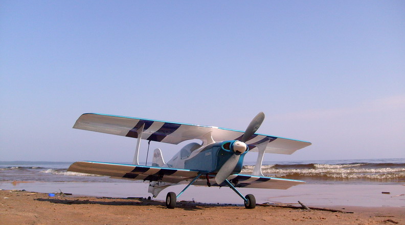

Нынешнее лето выдалось на редкость жарким. По этому сам бог велел воплотить в жизнь мою давнишнюю мечту – попробовать «полетать» на гидросамолёте. Не хотелось заводить очередную стройку, и было решено переоборудовать один из имеющихся в наличии аэропланов в вариант гидросамолёта. Выбор пал на биплан «Реактор».

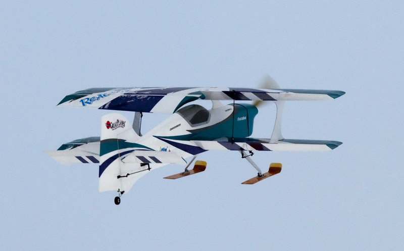

Его отличные лётные характеристики проявились ещё во время регулярных зимних полётов на лыжах. Хорошая тяговооружённость и наличие режима флапперонов предполагала отсутствие каких либо проблем со взлётом – посадкой на воде. Собственно, так и оказалось.

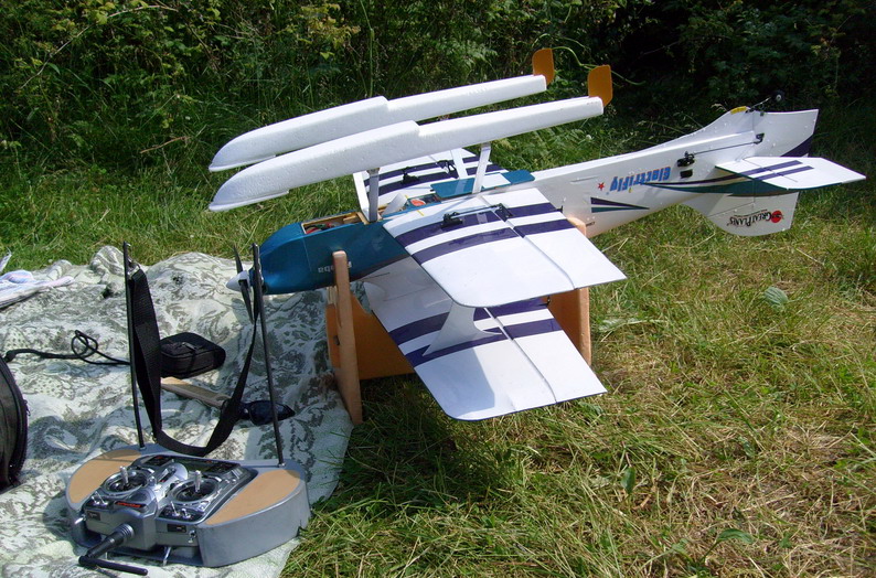

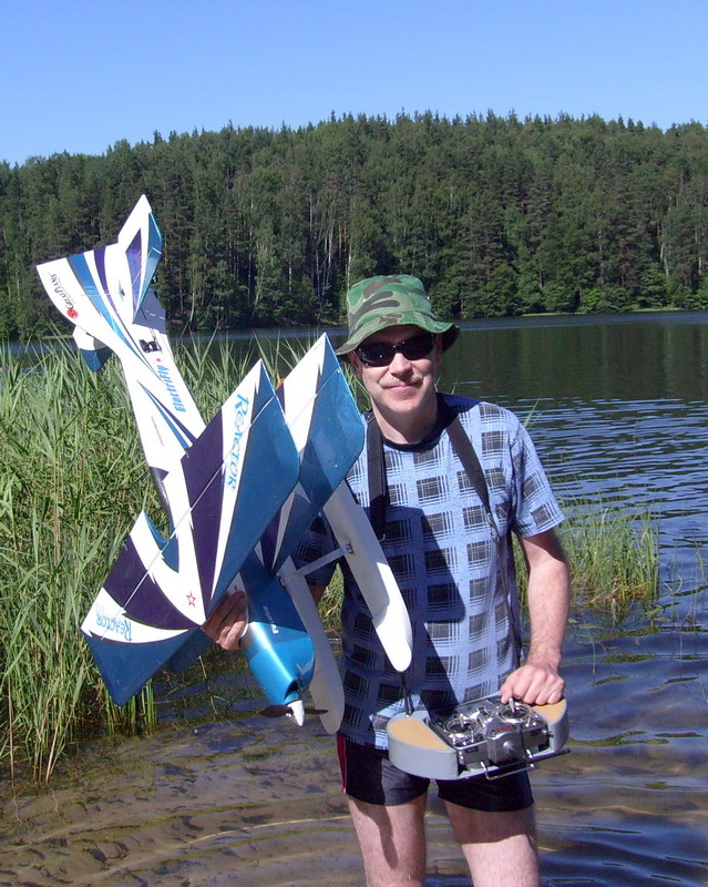

Поплавки были вырезаны из упаковочного пенопласта по упрощённому профилю. Расчёт поплавков вёлся по известной Excel программке http://download3.hob...ulate_float.zip . После прошкуривания поплавки были покрыты Акволаком.
К фюзеляжу поплавки крепятся двумя алюминиевыми стойками. Передняя на штатное место шасси, а задняя двумя саморезами на вклеенную в фюз бальсовою поперечину. Для возможности многократного монтажа поплавков, места вкручивания саморезов обработаны циакрином. К поплавкам стойки крепятся винтами М3 через вклеенные в них полоски тонкого стеклотекстолита с отверстиями. Из него же на концах поплавков установлены неподвижные рули. В теории они должны были стабилизировать курсовую устойчивость в водоизмещающем положении. Так и оказалось, но в последствии их площадь была сильно уменьшена для облегчения рулёжки от РН. Тогда же между поплавками была натянута леска, препятствующая разьезжанию их в стороны при посадке. Всё таки вода – весьма жёсткая субстанция на большой скорости.

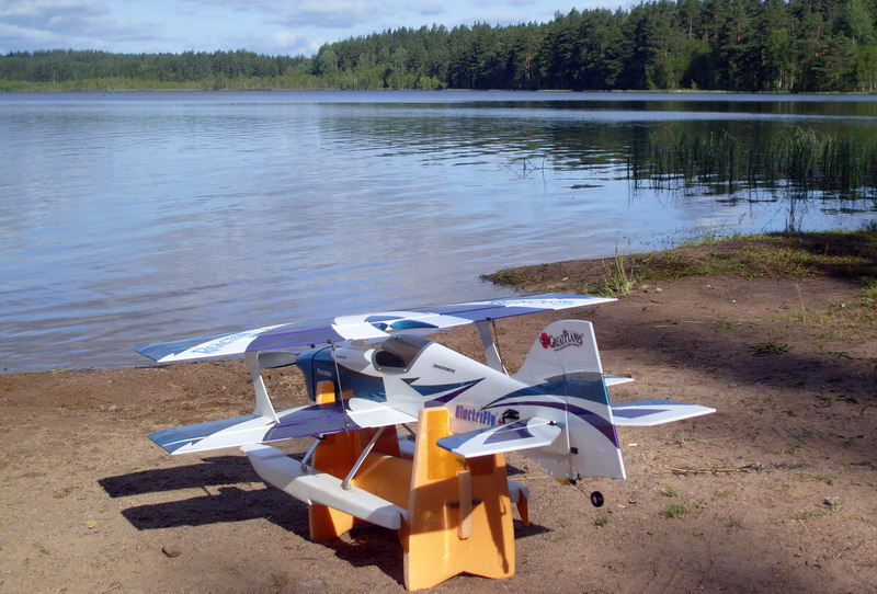

В такой конфигурации в июле было совершено более сорока полётов на различных водоемах Корельского перешейка. :shocked: Но про сами полёты в следующий раз, а то рука после отпуска совсем отвыкла стучать по клаве. :write:

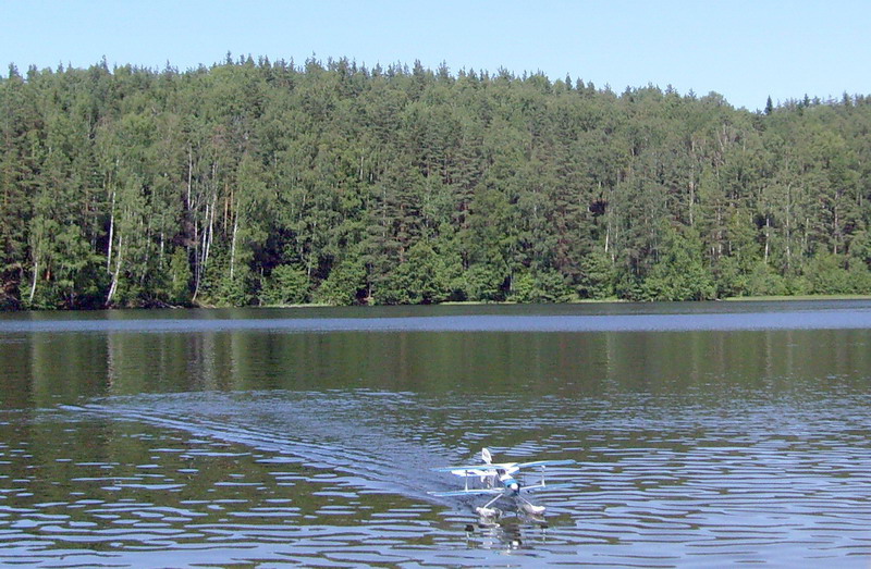

Теперь о полётах. Поплавки добавили вес и сместили ЦТ вниз. Ещё веса прибавляет вода, которую тащит на себе гидроплан после взлёта. Добавим к этому поджатые расходы и экспоненты 60% по всем каналам. В результате весьма шустрый Реактор превращается в степенного тренера. Выкос двигателя и центровка не менялись. Собственно пилотирование такого самолёта в полёте особой сложности не представляет. Конечно, первые полёты были повыше и поспокойнее. Потом появляется уверенность и раскрепощённость. Весьма зрелищен полёт на малой высоте над самой водой. Появляется желание чиркнуть поплавками по воде. Весьма опасный манёвр! На одном из таких «пикирований» загнул поплавки назад и потом с трудом сел и дорулил до берега.
До первых полётов мне казалось, что самым сложным будет посадка. Оказалось – плюхнуться на воду достаточно просто, а вот красивая посадка требует уже некоторого мастерства. Тут нужно заходить по очень пологой траектории и постараться, не сбрасывая газ, опустить в воду в начале задние кончики поплавков, так, что бы сразу после касания идти на глиссировании, подрабатывая РВ, а уже потом плавно уходить в водоизмещающее положение и рулить к берегу.
Ну, а наиболее сложным манёвром несомненно является взлёт. Тут нужно учитывать два момента. Гидроплан без движения или на малой скорости практически неуправляем. Крутиться ветром как поплавок. Легко можно попасть боком к ветру и при попытке дать газ, получить крен и нырок в воду. Ну и второй важный момент, это высокое сопротивление воды при движении. Возникает сильный опрокидывающий момент, способствующий капотированию и существенно затрудняющий разбег.
