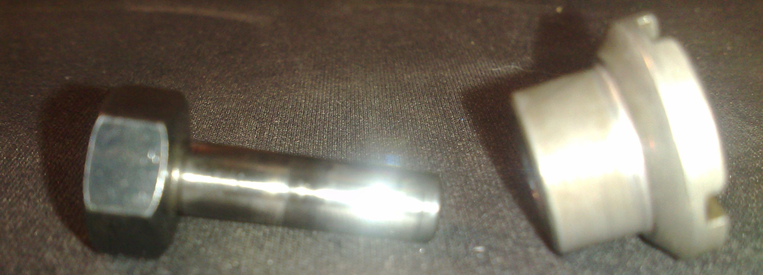

#7 3axap
3axap
  • 16 сообщений
Отправлено 11 Jun 2010 - 07:41
Как мог слететь пул стартер,он же крепится с зади четырьмя винтами, или вместе с крышкой кален вала. нужны фотки, будем разбираться.
#8 3axap
3axap
  • 16 сообщений

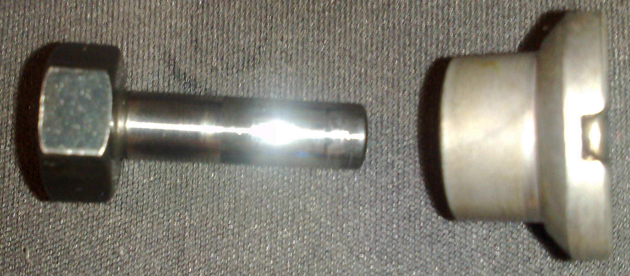

Отправлено 11 Jun 2010 - 07:42
вот сама ручка

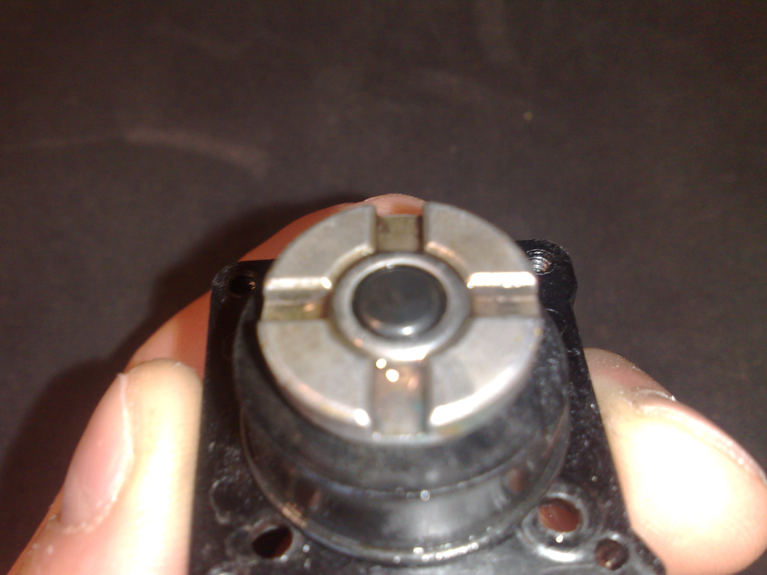

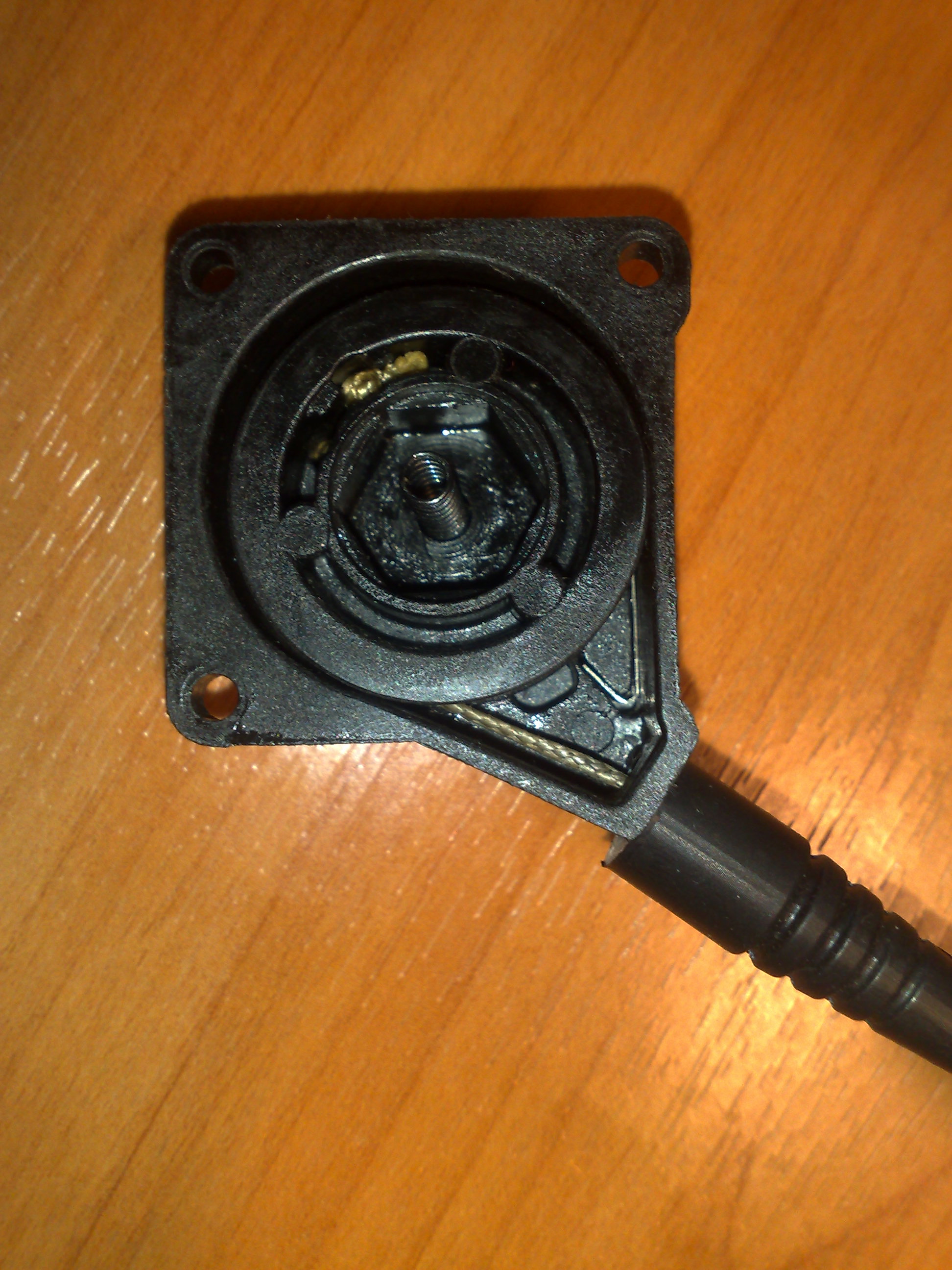

Отправлено 11 Jun 2010 - 07:46
обратная его сторона

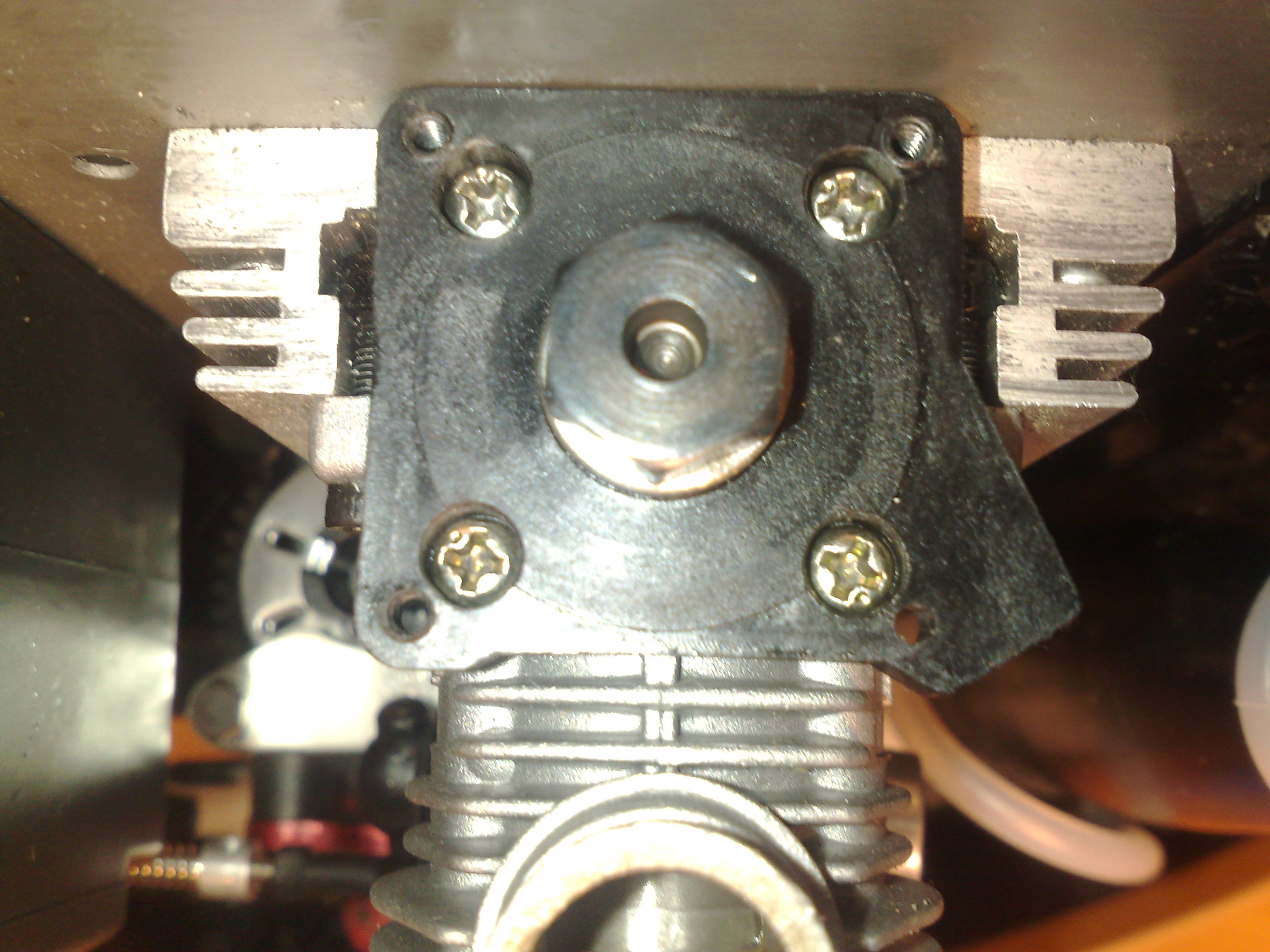

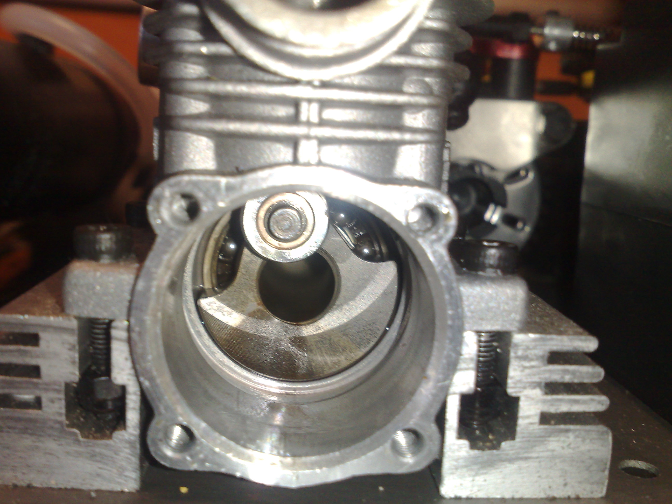

Отправлено 11 Jun 2010 - 07:48
и колено

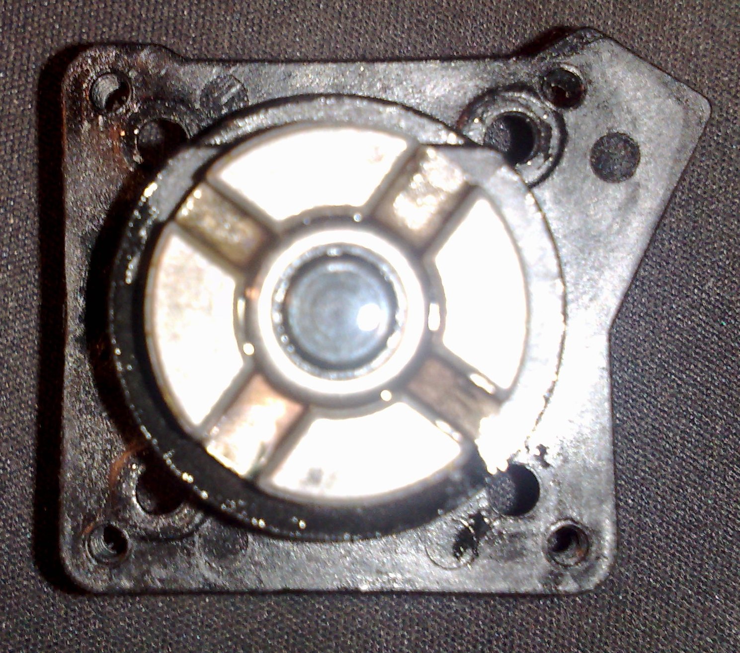

Отправлено 11 Jun 2010 - 07:55
полность разобран, если будут нужны еще какие нибудь фотки, говорите я сделаю

#12 asd
asd
  • 89 сообщений
  • Город:Новосибирск
Отправлено 11 Jun 2010 - 12:54
Вообщем было так, значала машинка завелась, покаталась все замечательно, потом заглохла, начали заводить слетел пул стартер, и теперь он просто дергается и ни чего не происходит поршень при этом стоит на месте, в чем дело?? и подскажи пожалуйста решение этой проблемы.... заранее спасибо!
Проверте свечку..!!! :handclasp:
#13
  • Гости
Отправлено 11 Jun 2010 - 13:06
Попробуйте снять и помыть обгонку потом проверьте ее в работе, против часовой должна проскальзывать, а в противоположном направлении входить в зацепление.

#15 3axap
3axap
  • 16 сообщений
Отправлено 11 Jun 2010 - 16:26
со свечкой все прекрасно
#16 3axap
3axap
  • 16 сообщений
Отправлено 11 Jun 2010 - 16:29
против часовой хорошо идет, в противоположную она как то странно, когда полностью одета через раз чуть вытащиш ее она хорошо, а когда вообще скользит как и в другую сторону

#18
  • Гости
Отправлено 11 Jun 2010 - 17:20
Кароче, помойте кирасином, если не будет изменений то ищите новую, я думаю что проблема именно в ней, если она проворачивается по часовой то от рывка веревкой будет скользить, хотя может быть сработан вал, попробуйте замерить рабочую поверхность вала и замерить вал в начале, тогда можно делать выводы.
#19 3axap
3axap
  • 16 сообщений
Отправлено 11 Jun 2010 - 19:12
вот пормыл ее правда не керосином, завелась 2 раза подрят, потом опять тоже самое, скорее всего это она и есть, примерно цену на новую не подскажете?
#20
  • Гости
Отправлено 11 Jun 2010 - 19:50
Не спишите, выкинуть деньги всегда успеете. Выполните процедуру по промерке вала, это не мало важно поверьте.
