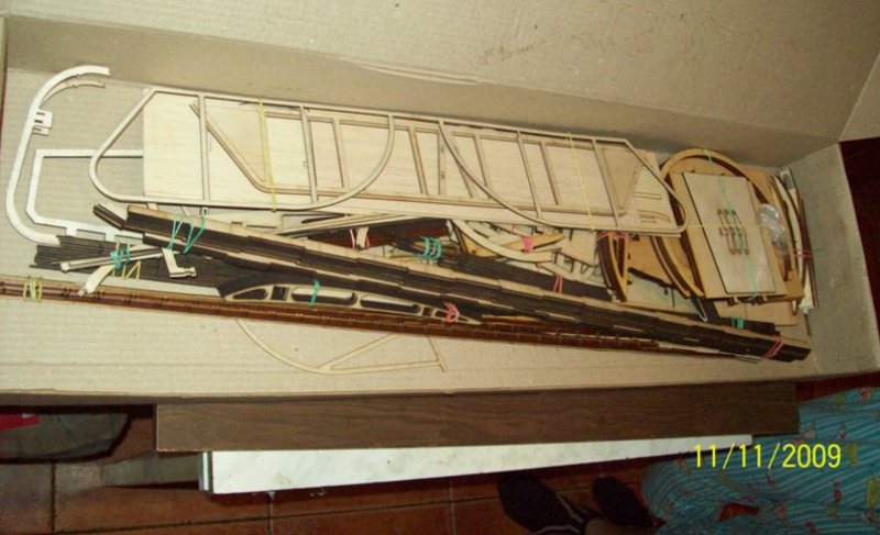

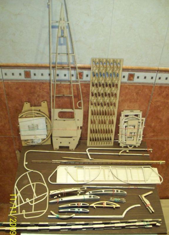

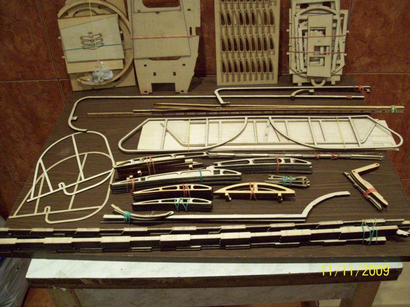

Первое впечатление от знакомства с набором
Раскрыв коробку обнаружил сложенные по узлам комплекты деталей. Это сразу порадовало, т.к. не нужно рыться в ворохе в поисках необходимой, вытаскивай целиком узел и работай. Кроме этого не сложилось впечатления "кошмарного" количества и желания тут же захлопнуть коробку :handclasp:
Упаковка набора не посылочная, живем то в одном городе.
Качество реза отличное. Кажущийся уголь на фанере не является тем древесным крохким углем, к которому мы привыкли. Скорее всего это похоже на обработку кромок выжигателем до темно коричневого сотояния. (Тот, кто в детсве занимался выжиганием меня поймет, вспомнив как для придания вида приходилось жалом обжигать торцы детали).

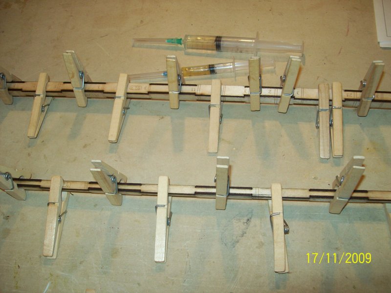

Выбрав из коробки детали лонжеронов долго крутил их в руках, стараясь сложить все пазы вместе. Но стенки постоянно выскальзывали и складывались как карточный домик. Толщина стенок около 1,5 мм и стоять на ребре на столе они явно не хотели. Пришлось прибегнуть к маленькой хитрости. Собрав один конец лонжерона я натянул на него... нервюру. Получился контр-шаблон. Она своим отверстием четко зафиксировала конец, ну и легким поглаживанием руки вдоль лонжерона стенки вошли в свои пазы. Далее, что бы не мучать бедную нервюру кончик лонжерона был схвачен каплями ЦА. Нервюра была снята, а склеенный с одного конца лонжерон был раздвинут по стенкам, как банан при чистке :) Ну вот можно спокойно наносить смолу, при этом стенки четко встают на свое место.

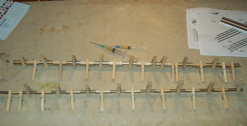

О клее.
Долго выбирая между смолой, ПВА и ЦА, посоветовавшись с Bilом и выслушав рекомендации таки решил, что каждому клею свое место. При сборке будут применятся все трое. Естественно в зависимости от степени нагруженности детали и ее ответственности.

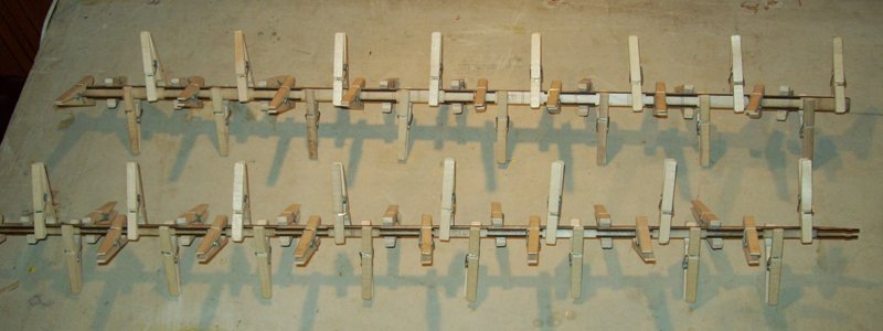

Лонжероны решил собрать на смоле. Причем обычной суточной. Пятиминутка здесь не катит, т.к. время на нанесение клея на все ребра сопоставимо со временем ее твердения. Ну, время есть, торопиться не станем. Для удобства смешивания использовал шприцы. 10 гр для смолы и 2 гр для отвердителя. Очень удобно дозировать и хранить.
Прищепки - великое изобретение человечества. :write: Таких хорошеньких зажимов как у Игоря у меня пока нет (но по секрету говорят, что в OBI в Москве продаются), так что воспользуемся тем, что есть. Как показал опыт, наши советские прищепки - самые жесткие прищепки в мире :) Держат очень не плохо. Как раз по размерчику и позволяют при необходимости подрезкой ножиком увеличить захват. Жаль, что купил только пачку. Хватило только на 2 лонжерона. А время то вечернее немного осталось. Завтра пойду обрадую продавца.

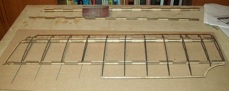

Сегодня вновь был построен противотанковый ёж из собираемых лонжеронов. Еще немного, еще чуть чуть, еще 4 штуки осталось :)

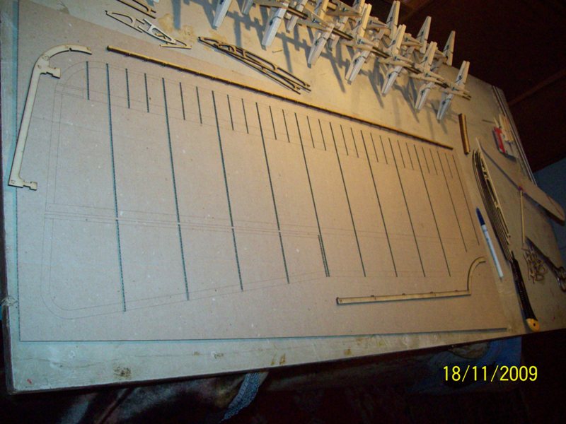

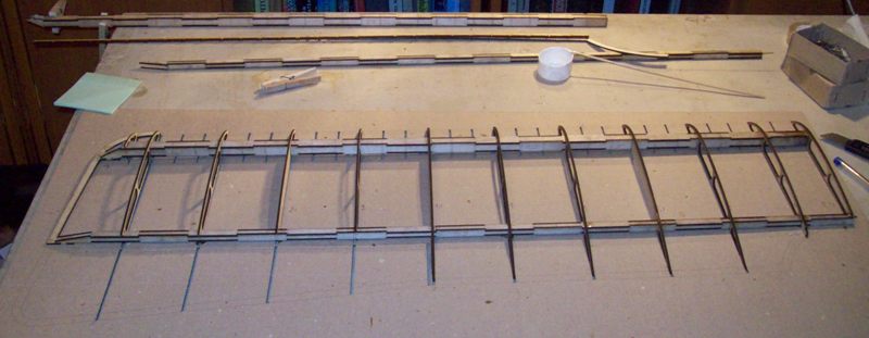

Пока "ежик сохнет" приступим к сборке верхней левой консоли крыла. Для этого используем уже известный вам картонный стапель с разметкой и прорезями под нервюры. Чертовски удобно, тем более, что крыло имеет небольшую стреловидность.
При сборке очень важно расставить вначале все детали в сухую. Посмотреть не перепутаны ли, все ли подходит. Нет ли крутки и изгиба крыла.
Пока бог миловал, крутки нет, крыло всеми нервюрами легло на поверхность стола.
Ну и последний штрих на сегодня, это склейка и установка на стапель. Пусть полежит часа 3-4, затем извлеку, выложу на стол для контроля геометрии. Окончательно дойдет на столе.
Вот и все на сегодня. Медленно идет сборка. Вечера короткие, ну да ничего, зима то длинная... :) :P

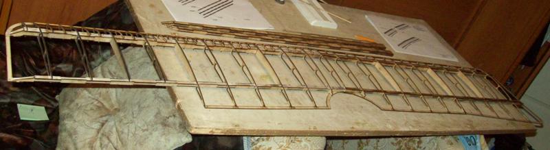

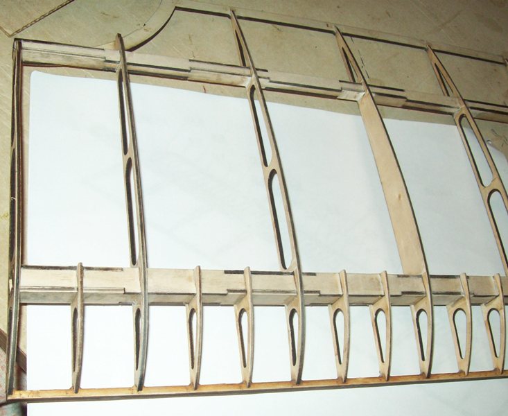

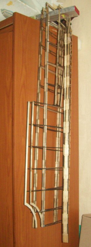

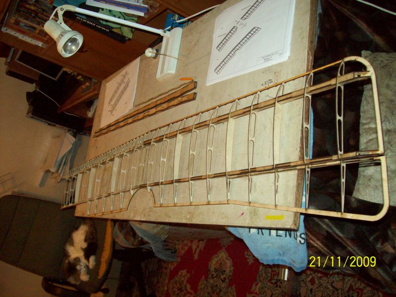

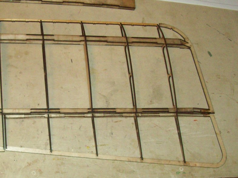

Сегодняшний рабочий день был посвящен сборке лонжеронов нижнего крыла, а так же сборке урыла верхнего. Немного набив руку работа пошла заметно быстрее. Лонжероны собрались на раз и отправились сушиться. Левая верхняя консоль практически готова. Установлены полунервюры лобика, а так же кромки. Очень удобно работать с заранее вырезанными пазами. Детели подходят на место как родные. 100_0439.JPG
Правая верхняя консоль требует установки полунервюр.
Скомпоновал крыло воедино и прочувствовал размерчик будущего зверя :victory: 100_0444.JPG 100_0436.JPG

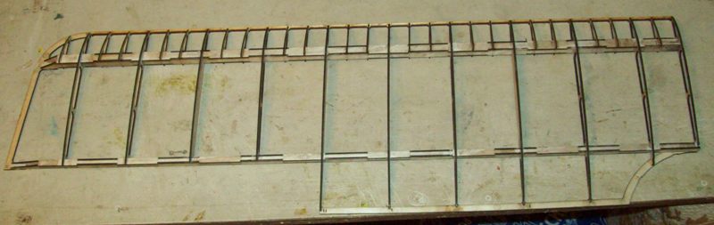

Лазер - это хорошо, но т.к. я поленился шкурить торцевой обжиг, то немного грязновато получается. Все же как не крути, а сажа берется на руки. Попробовал прошкурить лонжерон после сборки, но тут же отказался. Во первых стирается разметка, а во вторых шкурка переносит сажу с торцевых деталей на полированную поверхность фанеры, то бишь просто размазывает ее. Но все это относится именно к фанере, где обугленность торцов значительно выше, чем у бальзы. Лазерный рез на бальзе светло-коричневый и чиствый, к рукам не пристает. Это я по Блерио сужу. Ну да ничего. соберем все воедино и наведем общий марафет.

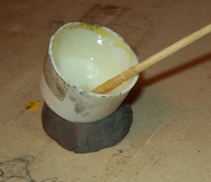

При использовании малых порций смолы необходимо, что бы емкость со смолой находилась под углом. Смола собирается в одном месте и удобно стеком ее подхватывать. Раньше подставлял что то под стакан, он вечно падал, тянулся за стеком. Надоело и осенило. Пластилин! Дешево, сердито и удобно. :padonok: 100_0458.JPG

Во, зачёт!!!
Про пластилин я совсем не подумал, когда смолу в крынке мешал!!!!
Крынка просто заколебала... падать с подставки. :crazy:

Перестал я трясти яблоньку и сегодня практически закончил с крыльями. :D
Вклеял полунервюры лобика в консоли нижнего крыла.
Навел небольшой марафет .....
Уже приятнее в рики взять :)

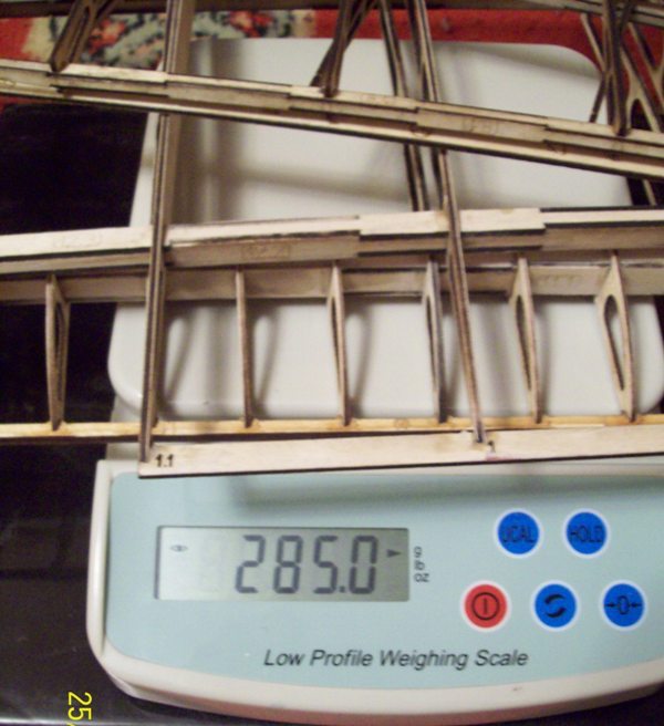

Верхне крыло практически готово к сборке и было отправлено на весы.
Итак:
-левая консоль 130 гр
-правая консоль 129 гр
-элнроны 26 гр.
ИТОГО 285 гр
Ну, типа, как есть. Не могу сказать, что мало, но и при таком размахе, конструкции и жесткости избыточным этот вес не назовешь :)
