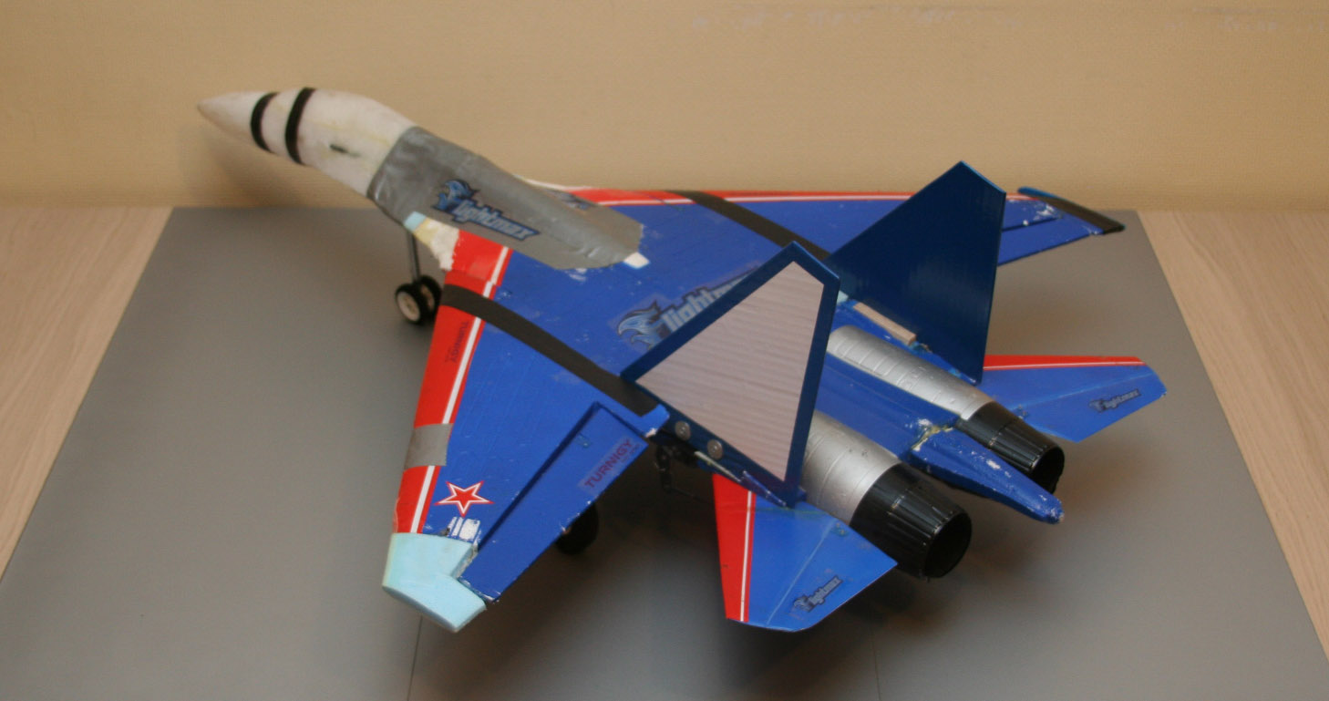

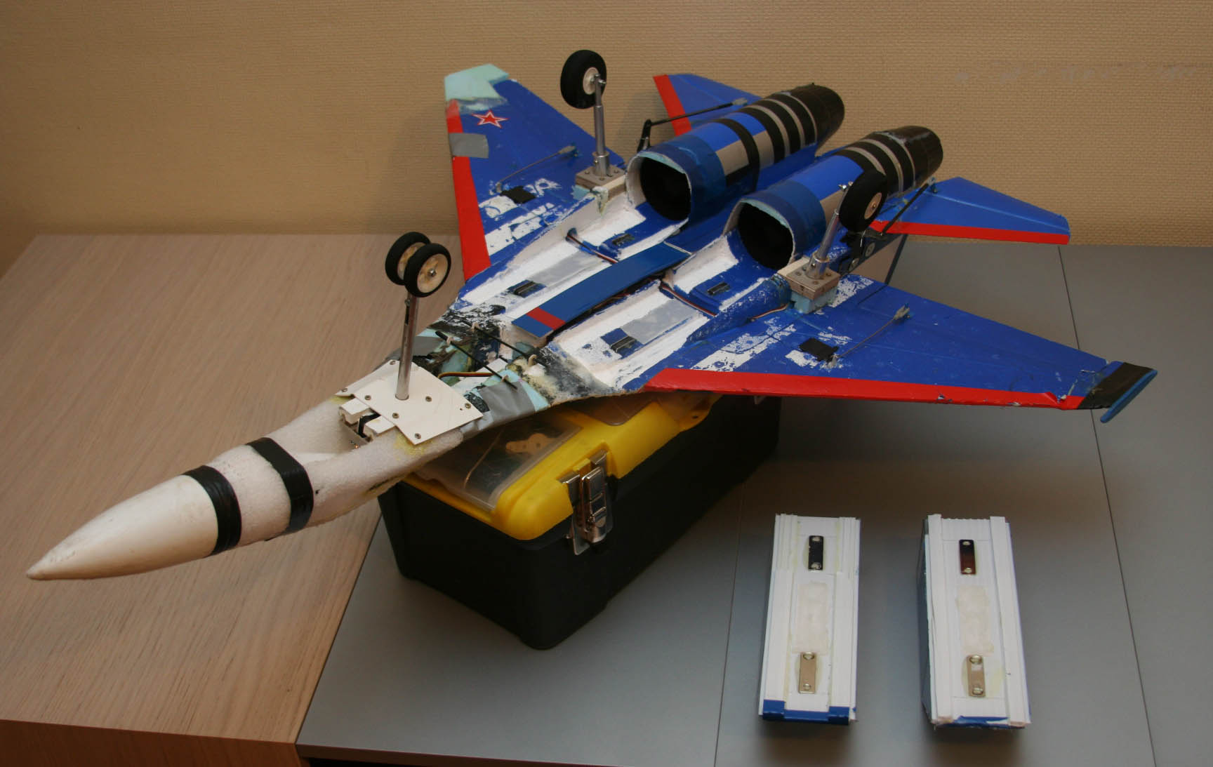

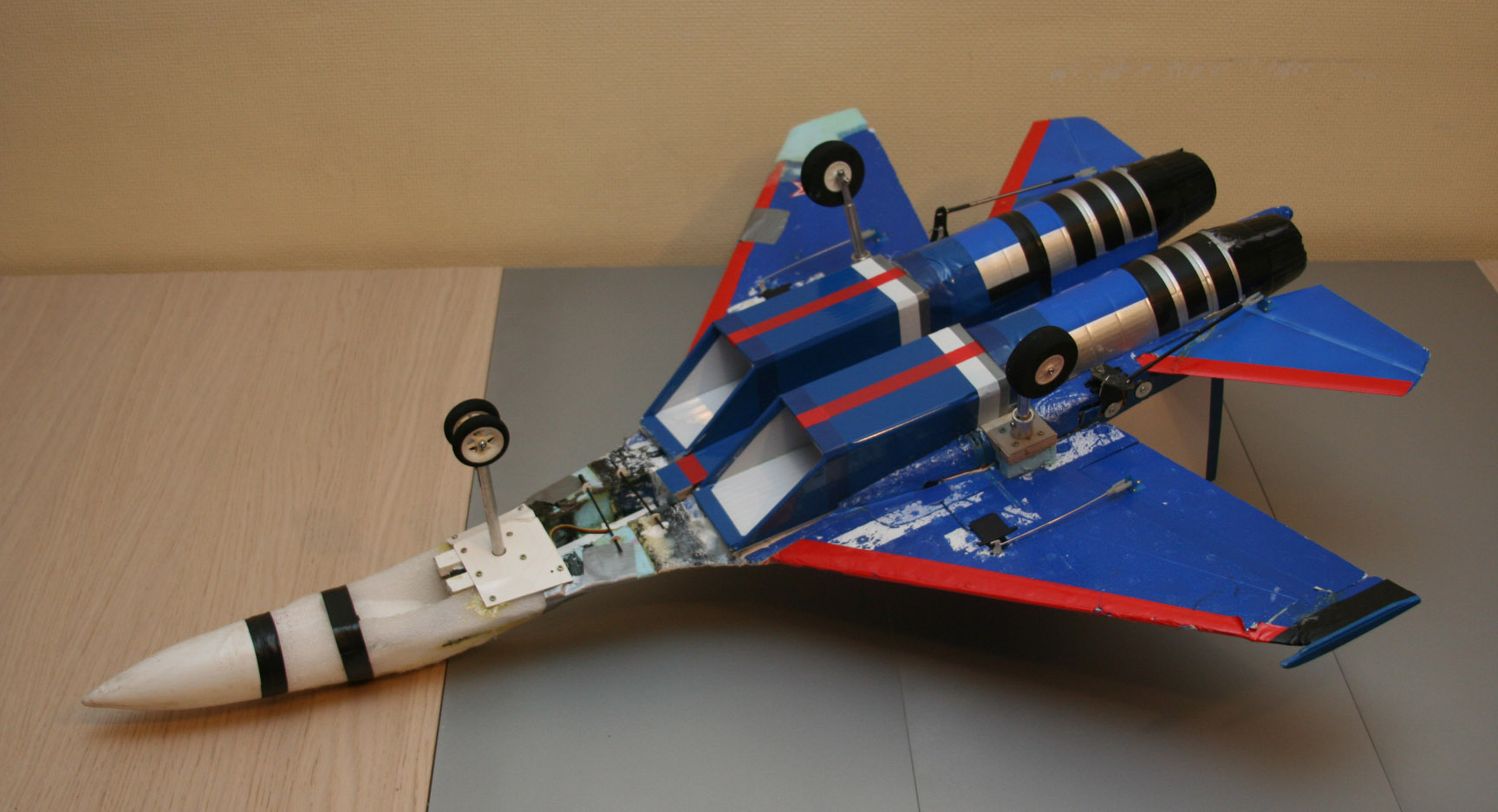

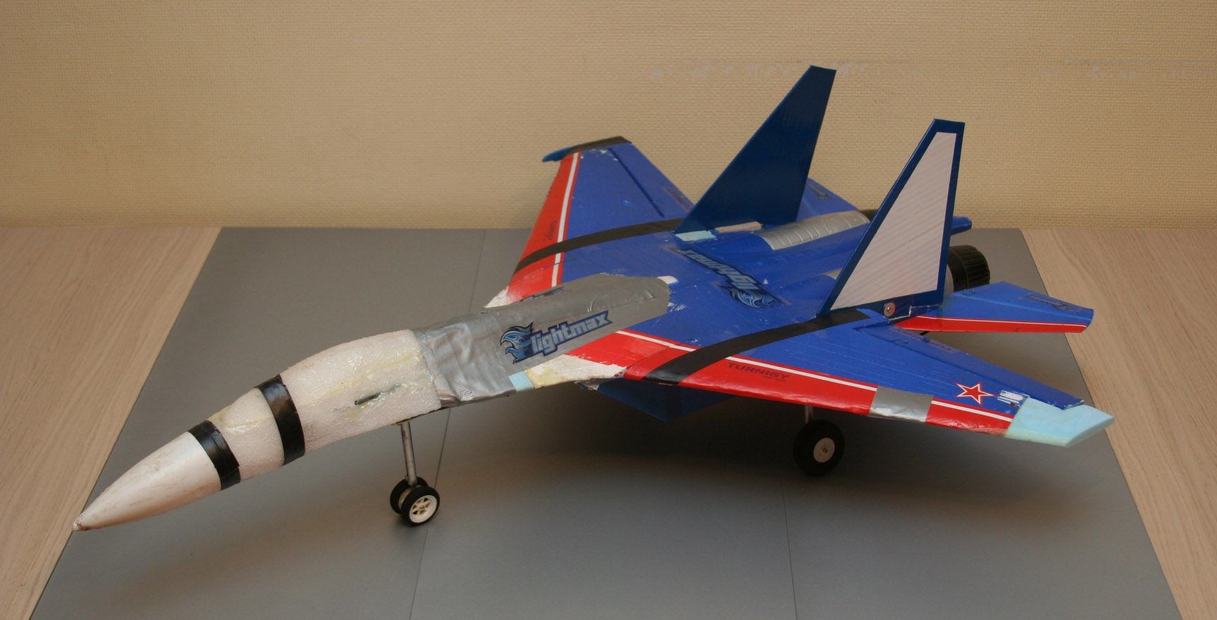

Добрый день! Моя первая модель была именно Эта (СУ-27). Мало что знал про авиамоделизм, но меня зацепил видео ролик полёта на youtube. Первый полёт длился секунд 20. Потом следовал перпендикулярный контакт с бетонной взлёткой :help_sos: Носовая часть фюзеляжа дематериализовалась по самые крылья. На восстановление ушло несколько недель и опять в небо, учась на своих ошибках. Модель полностью из пенопласта. Достаточно резвая и очень чувствительная. Мне показалось, что штатные импеллеры слабоваты. Летать можно весело и получить хорошую дозу адреналина, но бывают моменты, когда проситься добавить по вертикали например (для петли), а некуда. Приходится выкручиваться по мере опыта. Я использовал 11V аккумулятор, но если поставить 14V думаю будет порезвее. Самолёт достаточно надёжный и если что, то легко восстанавливаемый. Я его пару раз валил на брюхо, так что задние шасси в разные стороны загибались и ничего, отгибал обратно и взлетал. Со временем проб и ошибок многое переделал, так как оригинальные детали были сломаны. Единственно, что сразу мне показалось слабоватым, так это переднее шасси - тоненький стержень.

Сколько же оно уже весит?

Пока смотрел фото возник аналогичный вопрос скоко в граммах?И доп.вопрос- Оно после таких ремонтов еще взлетает?

Ремонтопригодность этого самолета удивительная! Многократные ремонты (естественно, с чувством меры по весу) не влияют на летучесть!
Штатные движки (я говорю о бесколлекторниках) достаточны для полета, но по минимуму. Лучше заменить на более резвые.
Оправданной оказалась замена передней стойки на чуть более длинную, с демпфером (из резин.кольца) деформации по ходу (на взлете).
Не менее эффективным было решение сделать полностью поворотные рули высоты. В результате - существенно более приличные характеристики
по маневренности, короткий разбег.
Замена движков ирегулей с возможностью перехода на 4S LiPo оправдана, но главное - не задвинуть центровку вперед - будут более высокие скорости на глиссаде и, в конечном итоге - при касании (при низком качестве ВПП повредите шасси)
