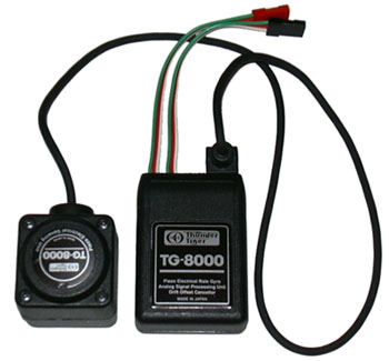

Я не специалист по вертолетным гироскопам, но попробую поделиться своими познаниями...
Во многих современных вертолетных гироскопах сам гироскопический датчик (сенсор) выполнен на основе пьезокристалла и интегрирован в одном устройстве с блоком управления,
либо подключается к управляющему блоку, как отдельное устройство.
Из такого гироскопа "торчит" две шины (каждая шина имеет 3 провода - питание "+", "-" и управляющий сигнал с периодом импульсов 10-30 ms). Одна шина включается в приемник на борту вертолета, вторая в серво, управляющее шагом лопастей заднего ротора.
Простейший гироскоп отслеживает данные с гироскопического датчика и управляющий сигнал с приемника, обрабатывает их и подает управляющий сигнал на серво. На гироскопе есть потенциометр, с помощью которого можно регулировать его чувствительность. На более дорогих гироскопах используется более дорогая электроника и более дорогой сенсор (на некоторых моделях установлен еще и небольшой ЖКИ дисплей)
и есть дополнительные функции, такие, как:
способность изменять чувствительность гироскопа удаленно по сигналу с передатчика, поддерживание двух режимов - стандартного и AVCS (Angular Vector Control System), когда гироскоп обрабатывает по специальному алгоритму управляющий сигнал с приемника и сигнал с гироскопического датчика и т.п. Разные гироскопы предназначены для выполнения разных задач. Более дешевые - для простых моделей и классических полетов, более дорогие - для серьезных моделей, более высокого класса участвующих в соревнованиях и т.д.

У гироскопа вход и выход. Простейший гироскоп (гироскопическая система) не видя изменения сигнала на входе от приемника, руководствуется только параметрами с гироскопического датчика. Если на входе появляется сигнал с приемника, он замешимается с сигналом от гироскопического сенсора. На выходе гироскоп выдает управляющий сигнал на серво. Параметры управляющего сигнала, как на входе, так и на выходе задаются периодами импульсов.
Более сложные гироскопы следят за сигналом с приемника и постоянно опрашивают гироскопический датчик (даже, когда модель неподвижна (в отличии от более дешевых пьезо-гироскопов с интегрированным гироскопическим сенсором)) и анализируя сигналы и заложенные настройки обрабатывают эти сигналы по алгоритму, зашитому в микросхеме управляющего блока и выдают на серво.
